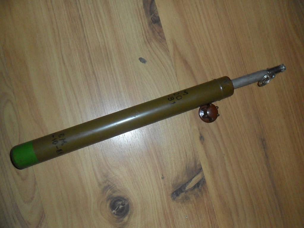

    Сигнальная мина устанавливается на растяжку .В комплект входит деревянный колышек,МУВ,Р-образная шпилька,металлическая проволока (растяжка) с карабином.Есть белого,красного и зеленого цветов.
    1 штука 75 грн.

    Сорри, что "встряю" в тему, но Гугль не дал ответа по устройству и принципу действия данного девайса. Прошу топикстартера, по возможности, рассказать несведущим о устройстве и принципе действия данной мины. Насколько я понял, то при выдергивании чеки взлетает ракета...Заранее благодарен и еще раз прошу прощения за оффтоп.

    Сигнальная мина СМ
    Сигнальная мина СМ предназначена для минирования местности с целью оповещения своих войск о появлении противника на месте установки мины, также мина СМ может использоваться в войсковых учениях для имитации взрывов противопехотных мин натяжного действия.
    Основные тактико-технические характеристики
    Массам……………………..0,4 кг
    Диаметр……………………25 мм
    Высота без взрывателя …...278 мм
    Взрыватель ………...МУВ, МУВ-2, МУВ-3 неснаряженный
    Продолжительность действия сигнала:
    Звукового…………………...8-10 с
    Светового…………………...10-12 с
    Высота вылета световых сигнальных звездок 5-25 м
    Количество звездок 12-15 шт.
    Слышимость и видимость сигналов до 500 метров
    Способ установки…………..вручную
    УСТРОЙСТВО
    Комплект мины СМ состоит из мины неокончательно снаряженной, взрывателя МУВ (МУВ-3, МУВ) неснаряженного с Р-образной боевой чекой, проволочной растяжки с карабином и деревянного колышка.
    Корпус мины представляет собой металлическую гильзу и служит для размещения в нем блоков звукового и светового сигналов. В верхнем конце гильзы закреплена втулка с капсюлем-воспламенителем КВ-11. На эту втулку при окончательном снаряжении мины навинчивается взрыватель МУВ -2 или другой взрыватель этой серии. При хранении мины на втулку навинчен пластмассовый колпачок, предохраняющий капсюль-воспламенитель от внешних механических воздействий.
    Блок звукового и светового сигналов собраны в бумажной гильзе. Блок звукового сигнала состоит из воспламенительного состава (этот состав и поджигается в первую очередь от луча огня капсюля-воспламенителя КВ11) и звукового состава. Блок светового сигнала содержит 12-15 сигнальных звездок белого, зеленого или красного огня. Между звездками помещены картонные прокладки и пороховые вышибные заряды. Цвет сигнального огня обозначается окрашиванием нижнего конца металлической гильзы белой, зеленой или красной краской.
    Принцип действия
    При натяжении проволочной растяжки выдергивается боевая чека взрывателя и ударник накалывает капсюль-воспламенитель КВ-11. От луча огня воспламеняется пороховой заряд, а от него воспламенительный состав блока звукового сигнала и звуковой состав. Газами, образовавшимися при сгорании порохового заряда втулка вместе с взрывателем вышибается из верхнего конца гильзы. Образующиеся при горении звукового состава газы, выходя из гильзы, создают звук (свист).
    По окончании горения звукового состава загорается воспламенительный состав первой звездки светового сигнала. Каждая сигнальная звездка имеет в центре канал, по которому луч огня от воспламенительного состава звездки передается вышибному пороховому заряду. Газами образующимися при сгорании вышибного заряда, горящая звездка выстреливается из гильзы. Вышибной заряд, сгорая, одновременно воспламеняет очередную сигнальную звездку. В результате все звездки последовательно одна за другой воспламеняются и выстреливаются из корпуса мины за 10-12 с.
    Источник - http://www.spec-naz.org/forum/forum12/topic1326/ (без обид - плохо гуглили )
