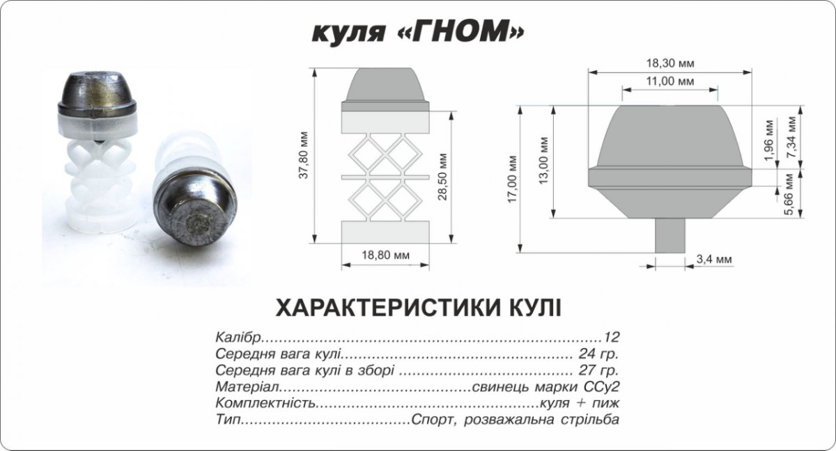

    продам пулелейки или изготовлю на заказ. в данный момент есть три шт. размеры на фото. 450грн.шт. материал дюраль. отвечу на все вопросы в личных сообщениях,добавлю любые фото. 0984629365 есть вайбер.

    Самая маленькая - Гном, кажется. Как она крепится к пыжу?
    Вообще, подобные пули имеют в середине осевой канал и крепятся саморезом, вкручиваемым в пыж.

    если у вас есть вайбер я вам скину все фото что нужно. там сзади такой штырек и он заходит в пыж в котором вы самостоятельно сделаете отверстие небольшое.

    Я так понимаю - этим штырем пуля ПРОСТО вставляется в отверстие в пыже. Просто центрируясь в нем.
    И никоим образом с ним не скрепляется.
    Итак, пых не выступает в полете пули как оперение стрелы - не давая ей кувыркаться.
    Это не просто странно - это неправильно!
    Сама затея подобной пули - в ее стабилизации в полете пыжом!
    Как у СуперПрактики от Тахо.

    вот так оно получается,я так думаю что она не отлетит ну на крайняк можно точно закрепить. это не первые мой пулелейки и сделал я их не один десяток а вот эту гном первые рас делал и не испытывал. по поводу отливки так это как и все это делаю. по теме релоадинга можно разное делать,

    Думаю все ж таки розділяться в повітрі....
    Амортизатор напів контейнера при пострілі стискається, а вийшовши зі ствола - намагається повернутися в початкове положення тому скоріше за все і розділиться. (Якби він був без амортизації як наприклад перші кулі Полєва,) то інша справа, хоча треба пробувати і дивитись по тому як будуть приходити кулі, з напів контейнерами чи без, та й на мішені видно буде якщо прийдуть "утюгами"....

    я думаю что нет,

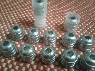

    Пробный отлив.

    Судя по чертежу - пуля, отлитая Андрей Харьков, калиберная диаметром 18,4 мм
    Но на фото она в контейнере - и вроде бы контейнер не раздут излишне.
    Или там другой диаметр?
    Вообще - мне интересны только подкалиберные для 12 кал., диаметром около 17 мм

    эта пуля подкалиберная,я таких сделал 3шт. все как на чертеже только пояски 17,2. специально под контейнер.
