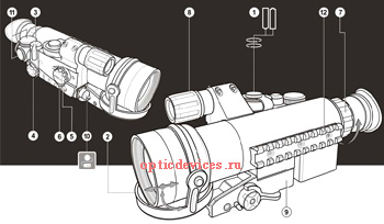

    Устройство ночного прицела Sentinel 3x60
    1 - батарейный отсек, 2 - корпус объектива, 3 - рукоятка вкл./выкл. прицела и ИК-подсветки, 4 - ручка регулировки яркости, 5 - кнопка выбора цвета прицельной метки, 6 - ручка фокусировки объектива, 7 - кольцо фокусировки окуляра, 8 - ИК осветитель, 9 - кронштейн крепления на оружии, 10 - гнездо пульта ДУ, 11 - диски выверки прицела, 12 - дополнительная планка Weaver.
