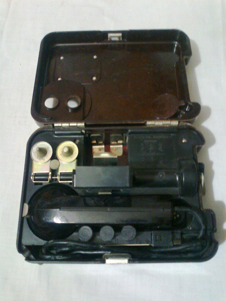

    Телефонный аппарат МБ ТА-57 является переговорным устройством, используемым уже в течении десятилетий во многих областях народного хозяйства, в военном деле. Конструкция и схема ТА-57 уникально просты, но в тоже время обеспечивают круглосуточную надежную связь в экстремальных погодных условиях.
    Надежность и хорошие параметры телефонного аппарата ТА57 привлекают военных экспертов из разных стран, и на сегодня ТА-57 состоит на вооружении у более чем 20-и армий в мире. По оценкам независимых экспертов, телефонный аппарат ТА-57 до сих пор является лучшим по сравнению с другими телефонными аппаратами МБ, в том числе и производящимися за рубежом. Надежность ТА57, эргономические параметры, защищенность его от грозовых разрядов, случайного высокого напряжения, малое потребление тока батареи, работа с длинными линиями связи являются ключевыми свойствами, по которым профессионалы выбирают его для организации полевой связи.
    Отличительные особенности телефонного аппарата ТА-57:
    • связь высокого качества при работе в разных климатических зонах – от Арктики до южных широт
    • Работа практически с любыми линиями связи – затухание линии связи может достигать – 48 дБ, а на практике и несколько больше.
    • Шумозащищенная связь, за счет использования микрофона ДЭМШ, слабо реагирующего на посторонние шумы. Конструктивно, микрофон ДЭМШ сделан так, что мембрана открыта с двух сторон. Акустические шумы оказывают одинаковое воздействие на верхнюю и нижнюю сторону мембраны, что вызывает компенсацию шума, в тоже время голос говорящего приходит только с одной стороны, развивая значительную ЭДС на клеммах микрофона.
    • Качественная работа телефона ТА-57 даже с глубокоразряженной батареей. Если в качестве батареи применяется аккумулятор, при незначительной модификации ТА57 возможна зарядка аккумулятора от штатного ручного индукторного генератора.
    • Крепкий карболитовый корпус, специальная конструкция микротелефонной трубки позволяют ТА57 выдерживать значительные физические нагрузки – транспортировку любым видом транспорта, удары, падение с высоты.
    ОСНОВНЫЕ ХАРАКТЕРИСТИКИ ТЕЛЕФОННОГО АППАРАТА ТА-57
    Обеспечение качественной связи в полевых условиях
    Работа в режиме МБ (местная батарея)
    Работа в режиме ЦБ (центральная батарея)
    Затухание линии связи, Нп
    5,5
    Затухание линии связи, дБ
    48
    Максимальная длина линии связи, при использовании:
    полевого кабеля П274
    воздушной линии связи, диаметр проводов не менее 3мм
    44 км
    250 км
    Напряжение питания ТА-57
    6-10 вольт
    Потребляемый ток при нажатой кнопке передачи
    <8 мА
    Продолжительность работы штатной батареи ГБ-10-У-1.3
    Не менее 6 месяцев,
    Громкость звучания вызывного устройства
    64 дБ
    Габариты:
    210х165х80 мм
    Вес
    Не более 3 кГ
    Температура окружающего воздуха при эксплуатации
    -50 0С….+50 0С
    Относительная влажность воздуха при эксплуатации
    Не выше 98%
    Возможность замены штатной батареи ГБ-10-У-1.3
    6 элементов типоразмера АА (Прима) в кассете*
    * При использовании качественных элементов АА, длительность работы батареи будет больше, чем при использовании штатной батареи ГБ-10-У-1.3
    Также возможно использование 9В аккумуляторных батарей типа «Крона».
    Цена - 230 грн
