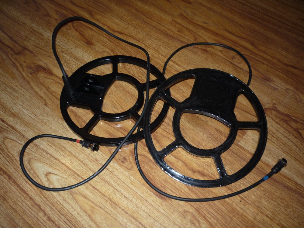

    В настоящее время имеется в наличии несколько катушек для Кощей-20,
    Концентрическая или кольцо как её называют диаметром 24см ,в качественном корпусе ,водонепроницаема . Тестовая дальность по воздуху на 5 коп.СССР -35см уверенно ,-40 см на грани ,нестабильно . Преимущество такого датчика по сравнению с ДД ,в лучшей дискриминации ( например плоское железо будет чаще показывать ,черниной ,а не цветняком), отличный точечный пинпоинт(точная локализация цели).Вес 460 грамм ,высокая устойчивость к ударам и отсутствие ложных срабатываний.
    Из недостатков: концентрическая катушка сбалансирована на одной частоте (под стандартный конденсатор ) ,если попытатся перенастроить на другую частоту ,то балансировка датчика уходит,это свойство кольцевых датчиков. В наличии имеются датчики настроенные под частоты: 6 кгц ,7,5 кгц под конденсатор 0,125 мкф ., и 11,5 кгц под конденсатор 0,33 мкф.
    Цена -650 гривен
    Даю свою гарантию 1 год ,и тех поддержку по подключению и обслуживанию. 1.JPG

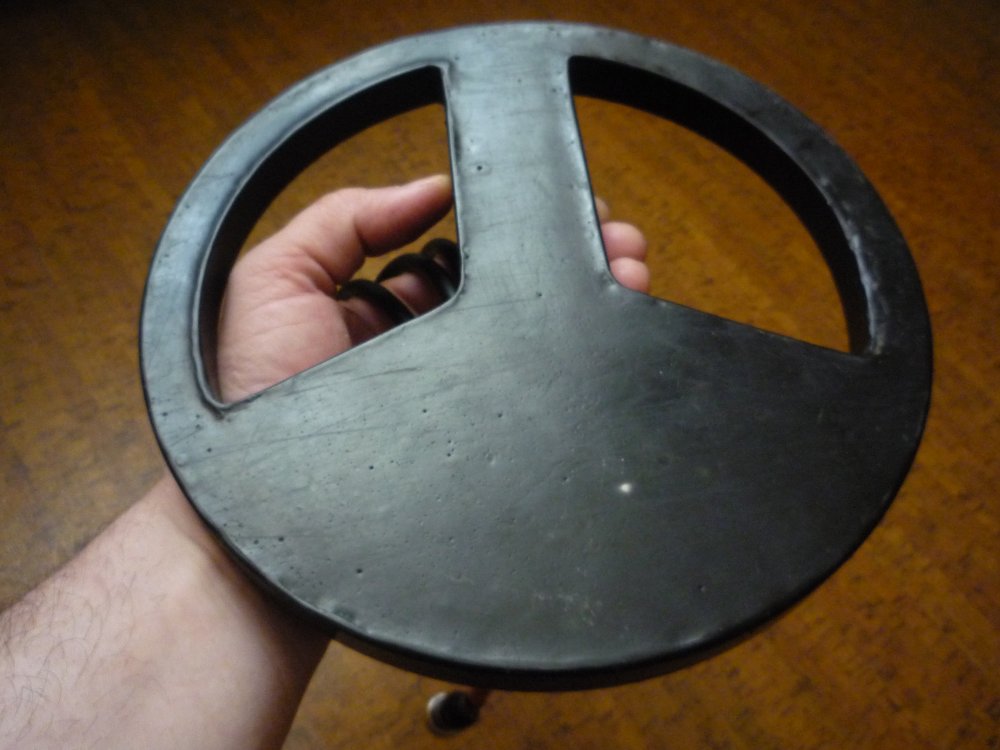

    Так-же имеется в наличии датчик ДД ,диаметром 20см ,тестовая дальность на 5копеек СССР-35см уверенно ,-40см на грани . Видео -тест этого экземпляра http://video.yandex.ua/users/djelektrik/view/16/#
    Вес -490 грамм

    Михаил приветствую Вас! Если не секрет какая тестовая дальность на дд30?
  17. Продавец dj elektrik
    dj elektrik Stabsgefreiter
    463
    Мариуполь
    У меня вышло в тесте на 5 коп.советов по воздуху на 6 пороге- 37см уверенно ,-40см- через раз ,на 5-ом пороге не проверял (были редкие сработки).
    В статике за 40см.
    ток контура в тесте 80ма,что не много по сравнению с брендами.
