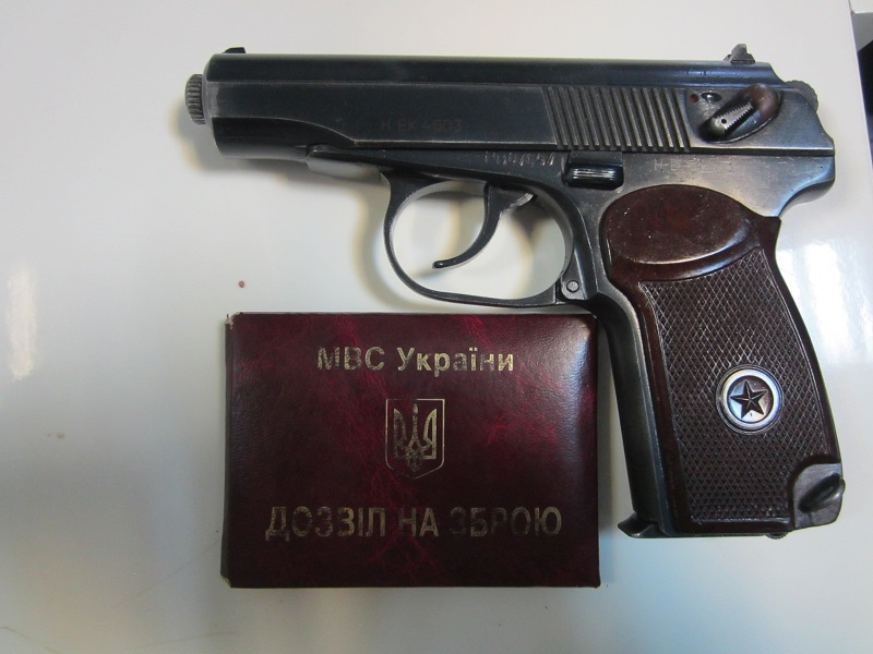

Продам ПМГ/г в Рівному
Тема у розділі 'Травматична та газова зброя', створена користувачем nemijagi13, 1 бер 2018.
  1. Продавец nemijagi13
    nemijagi13 Schütze

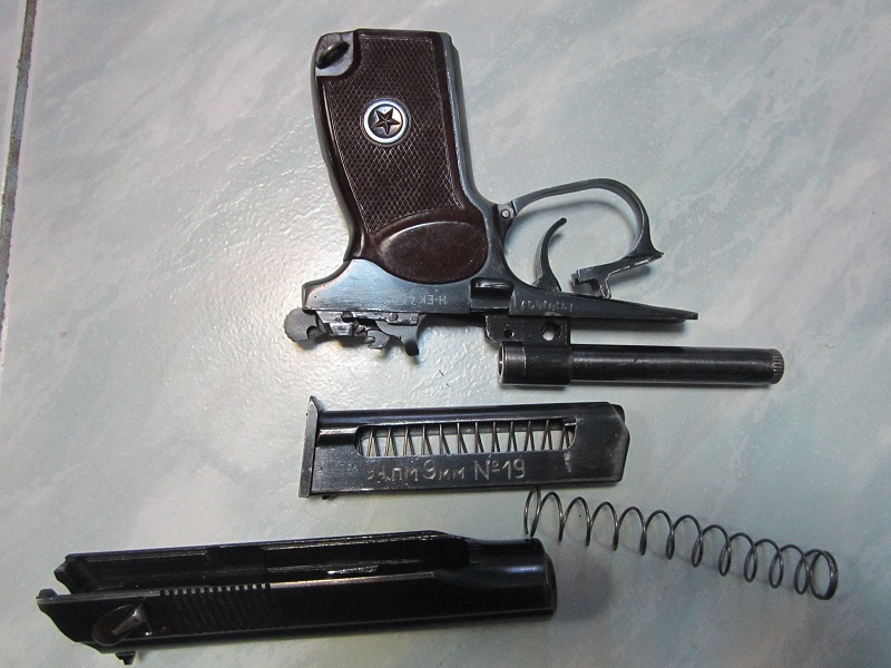

    Продам свій ПМГ/г(газ/гума) В комплекті все що на фото. Працює ідеально.Можу зробити дод. фото. Під дозвіл. Мій у модератора.
    Ціна-14999грн

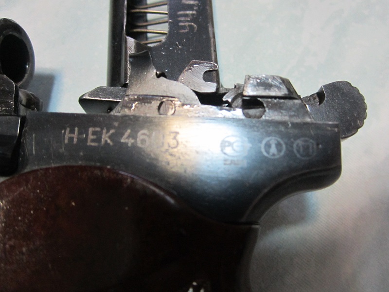

  2. David Jäger
    David Jäger Major
    2.940
    UA

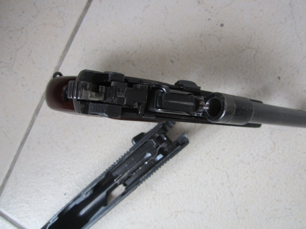

    Зарегистрирован, как газовый или как травмат?
    Хантер ua., hohol579 та akms1974 подобається це.

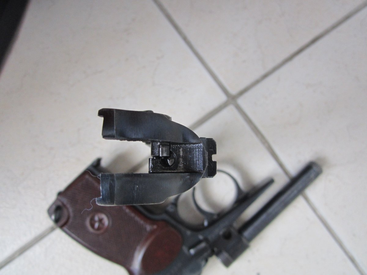

  3. David Jäger
    David Jäger Major
    2.940
    UA

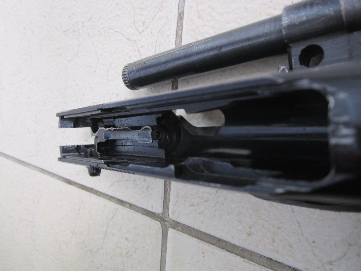

    Добавьте, пожалуйста, фото затвора изнутри.

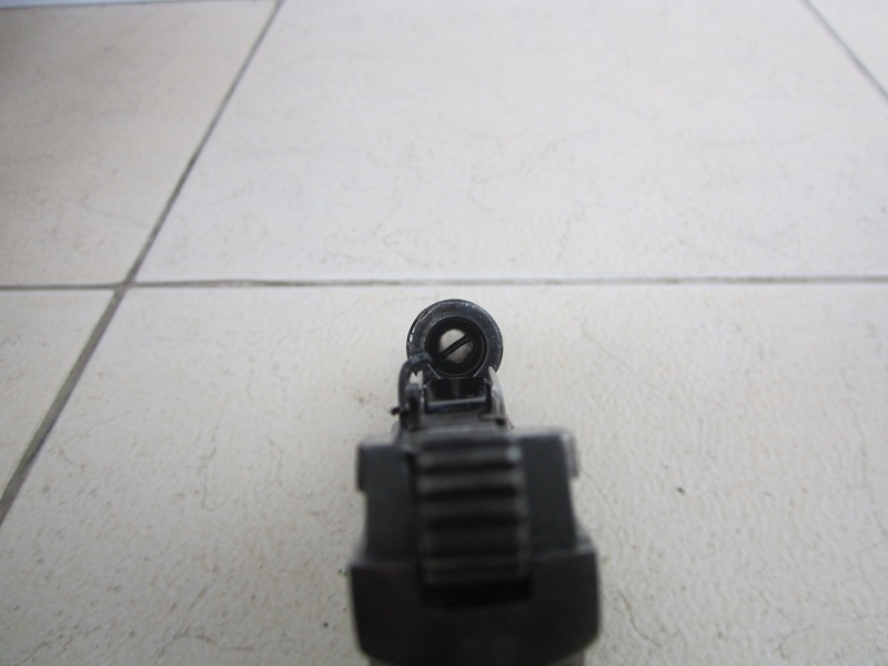

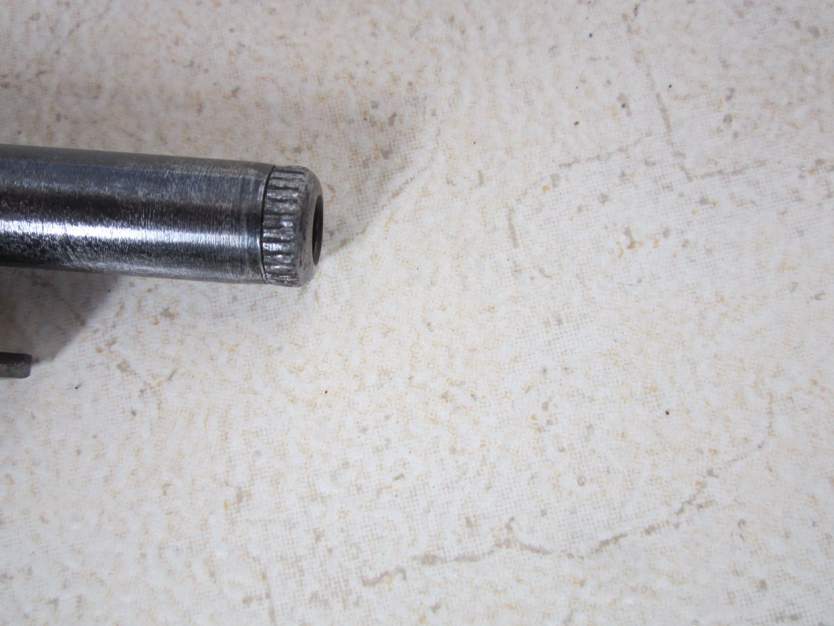

  4. VadymZ
    VadymZ Stabsgefreiter
    342

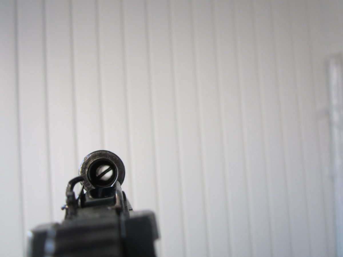

    Интересно, со штифтом в стволе, в зарегистрированном газовом пистолете как это -
    loyal, akms1974 та David Jäger подобається це.

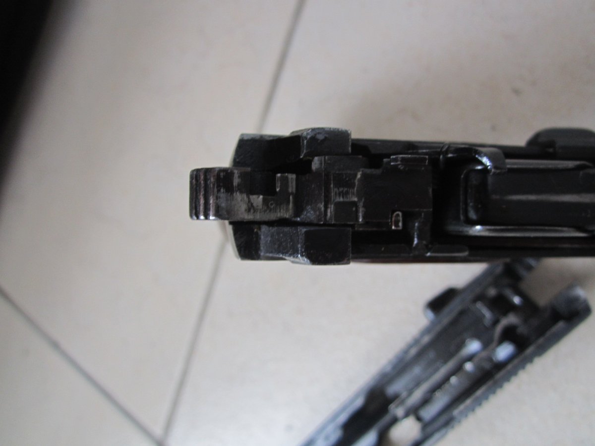

  5. David Jäger
    David Jäger Major
    2.940
    UA
    Да. И меня смутило четвёртое фото.
    Потому задал вопрос.
    Резина, конечно, по лабиринтам проходит, бывает.
    Но похоже, что должен быть по докам, как газовик.

  8. VadymZ
    342

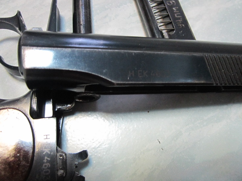

    Как по мне, сильно смахивает на русский газовый 6п42 (в том числе маркировками). Калибр какой?

  9. Продавец nemijagi13
    nemijagi13 Schütze
    Регістрація по документах-газ.В середині перегодка(вкручена)
  10. Продавец nemijagi13
    nemijagi13 Schütze
    9мм(на фот о видно)

  14. иван венгрин
    иван венгрин Stabsgefreiter
    147
    могилів подільський
    А дудка не заштифтована,однако...
    David Jäger та Boris Pryanikov подобається це.
  15. David Jäger
    David Jäger Major
    2.940
    UA
    Это он и есть.
    Они шли в калибрах 7,62; 8 и 9 мм
    Вот подобный: https://reibert.info/threads/pistolet-gazovyj-6p42-7-62.666321/
    но этот интересней, так как девятка.
    Останнє редагування: 1 бер 2018
    Хантер ua. та akms1974 подобається це.

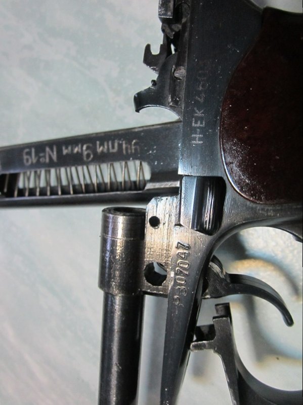

  18. Продавец nemijagi13
    nemijagi13 Schütze
    4 фото.
    иван венгрин подобається це.

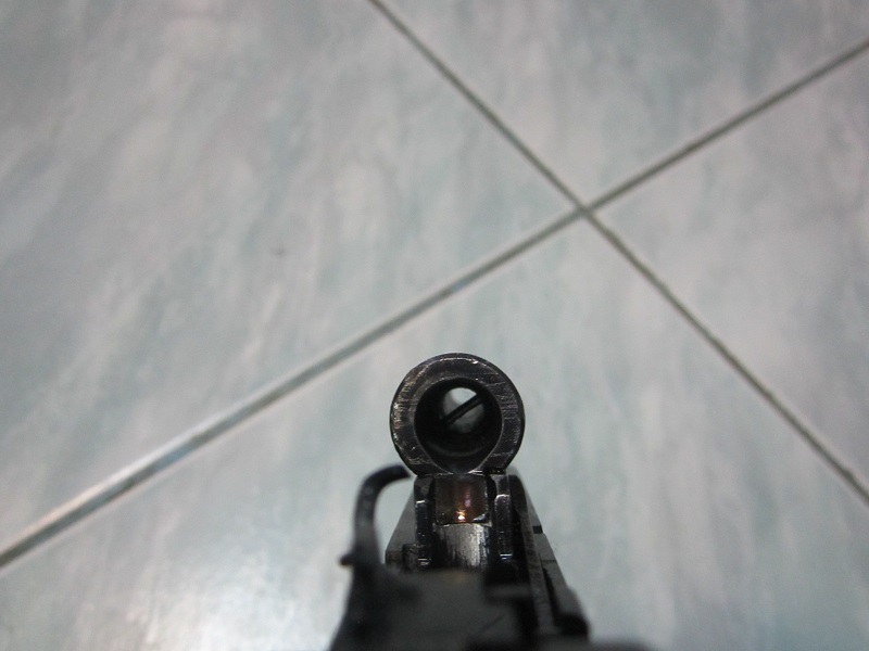

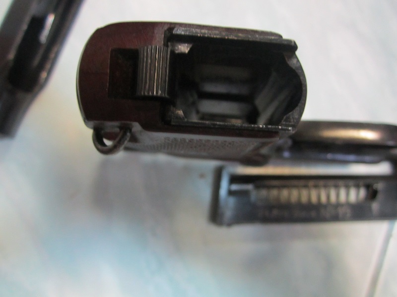

  19. Продавец nemijagi13
    nemijagi13 Schütze
    Ще фото
  20. David Jäger
    David Jäger Major
    2.940
    UA
    В домашних условиях-то можно, но если он зарегистрирован, как газовый, то в разряд спецсредств его уже не переведут.
    Ну и ещё расскажут владельцу об отсутствии у него лицензии на такую деятельность.
    И т.д.
    Хантер ua., akms1974 та иван венгрин подобається це.
  21. иван венгрин
    147
    могилів подільський
    Я не тот штифт имел ввиду.С ув.
  22. Xaver
    Xaver Oberschütze
    Dnepr
    Комрады,, никого не смущает ширина подавателя на фото затвора изнутри , надпись УЧ на обойме и закручивающийся дроссель в начале ствола, не закрепленного штифтом к рамке? Мое имхо перестволенный 6П42, фото зеркала затвора все бы пояснили. Но аппарат действительно отличный.:beer:
  23. David Jäger
    David Jäger Major
    2.940
    UA
    Здесь затвор изначально гражданский! Чисто газовый! Хоть внутри и красивый. Это и есть 6П42.
    Потому и вилочка не та на подавателе. Потому и гребень облегчённый.
    Со стволиком - впервые вижу такое.
    Ну а так - Вы правы - аппарат достойный!
    Хантер ua., Xaver та akms1974 подобається це.
