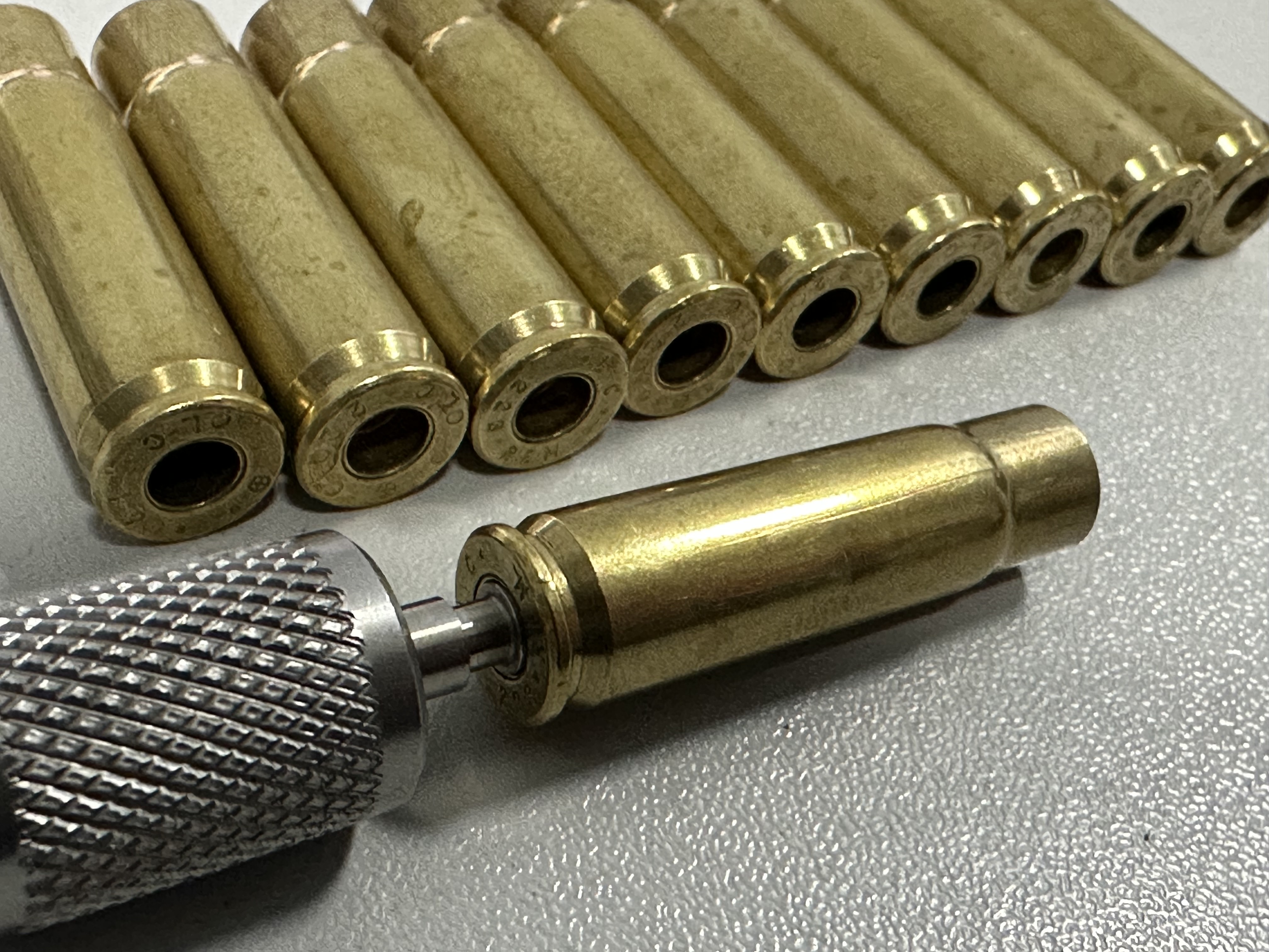

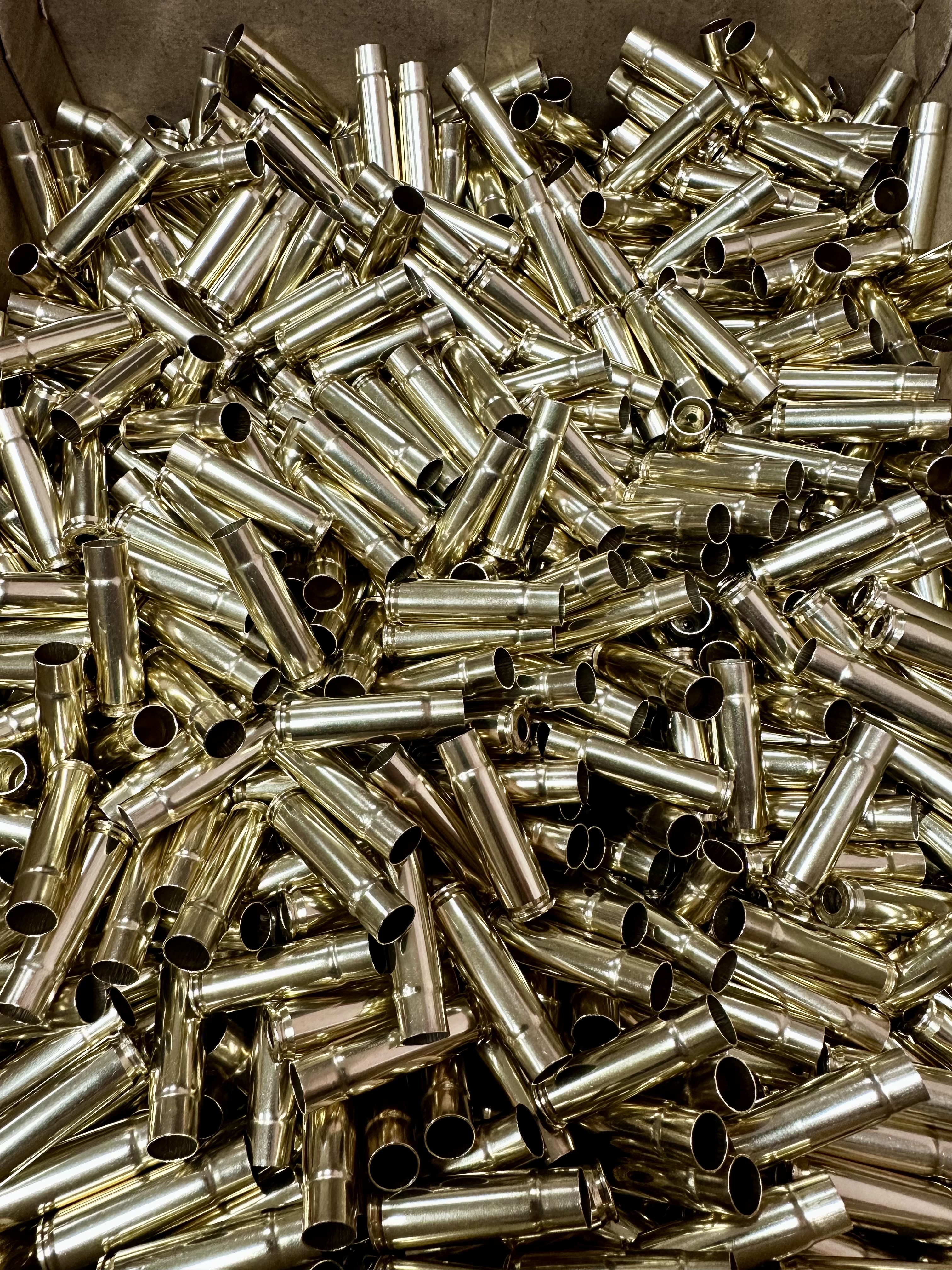

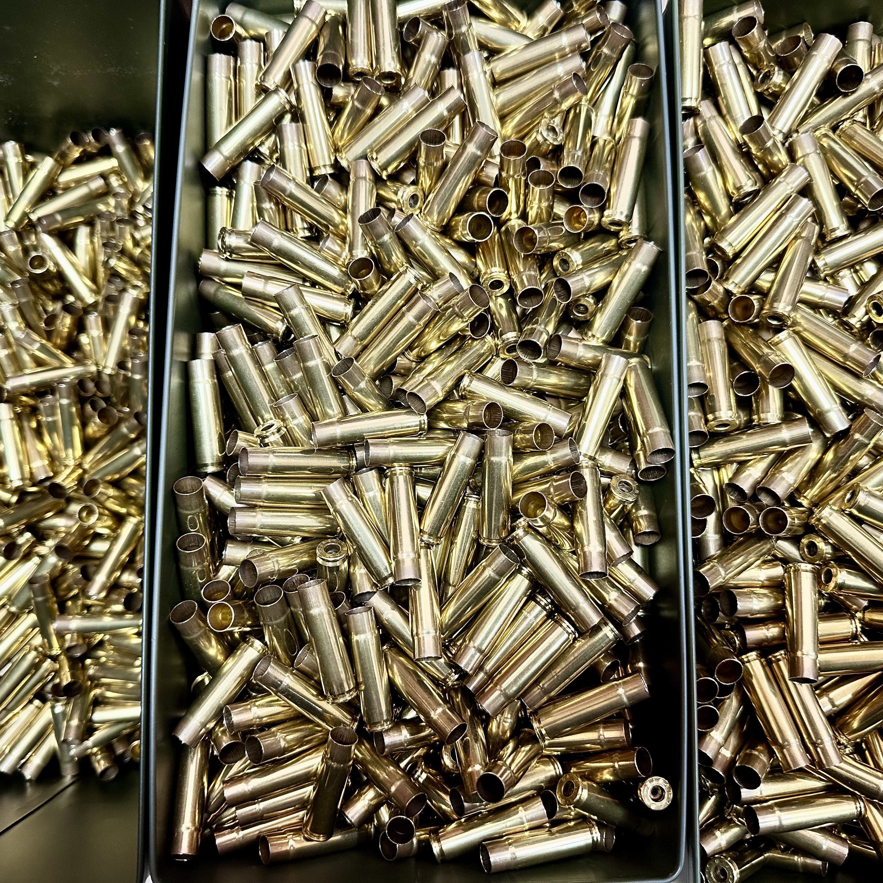

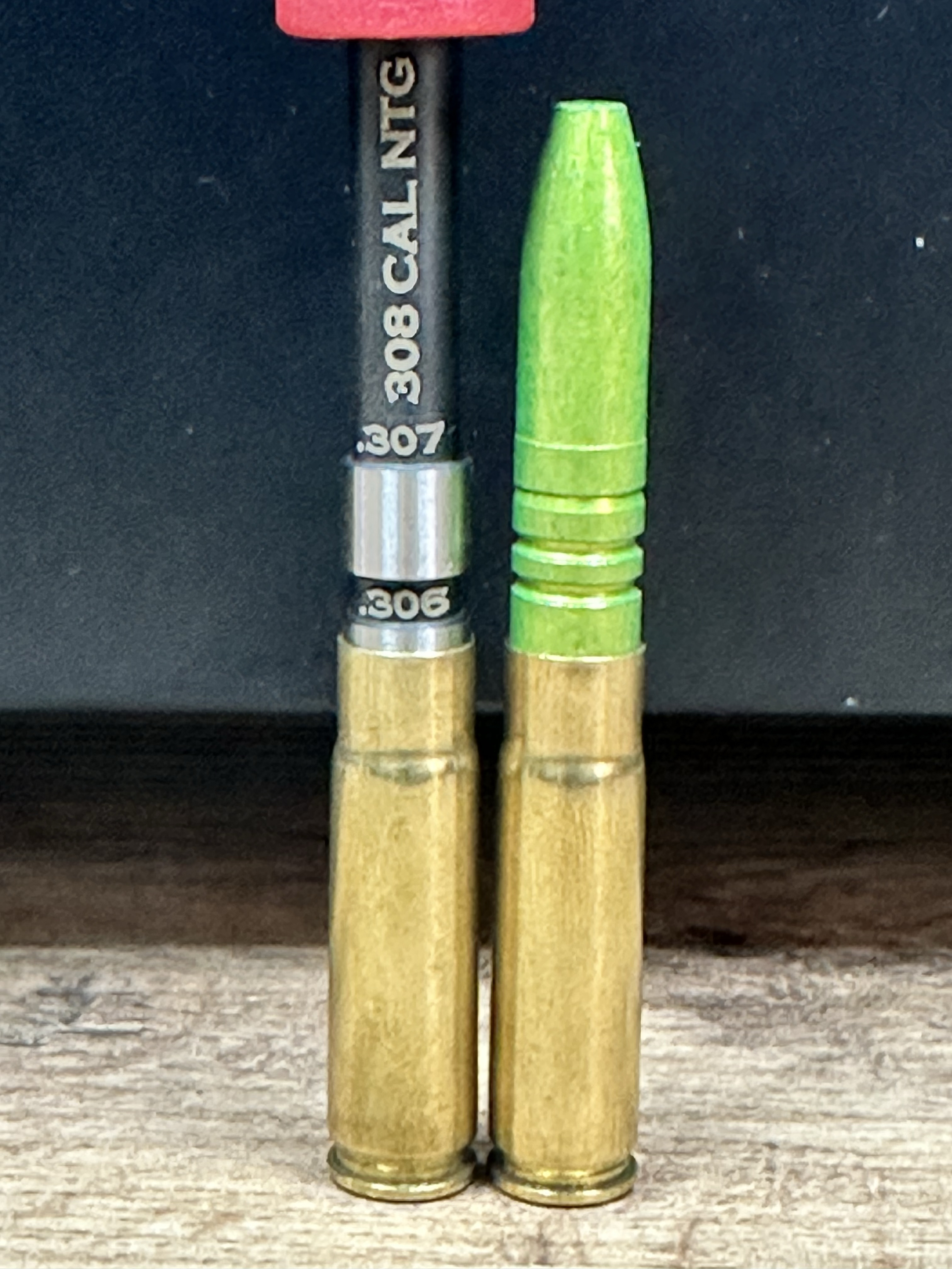

    Пропоную Вашій увазі гільзи 300 Blackout конвертовані із гільз 223/5,56​
    для переробки бралися гільзи одностріли LC та WMA, що було зроблено:
    1. перша мийка (чистка поверхні)
    2. видалення старого капсуля (deprime)
    3. видалення крімпу (primer pocket swaging)
    4. підрізка до довжини 1,360"/34,544mm (max для цього калібру 1,368"/34,7mm)*
    5. PMA expander mandrel .30 cal
    6. зняття фасок дульця (inside and outsize chamfer and deburr)
    7. друга мийка (змивка змазки)
    8. індукційне відпалювання дульця (AMP MK2)
    * фактична довжина гільзи варіюється, замір 10 навмання обраних гільз показав:
    1.3645" | 1.3595" | 1.361" | 1.3595" | 1.359" | 1.358" | 1.3625" | 1.358" | 1.3625" | 1.360"
    середнє значення 1,36045"
    В результаті отримуєте повністю підготовлену гільзу 300 Blackout готову до споряджання.​
    Всі операції із гільзою виконуються на прогресивному станку, що суттєво зменшує час переробки і впливає на ціну. Якщо Ви маєте свої гільзи 223/5,56 які хочете переробити на 300BLK - 3 грн/шт. Найкраще підходять виробники LC, WMA, Frontier, Hornady, FC; в свою чергу GGG затовста і потребує проточки дульця. Звертайтеся за консультацією в ПП по цьому питанню.
    300 BLK чудовий калібир, який має один недолік – дефіцитна гільза, відтепер ця проблема має рішення.

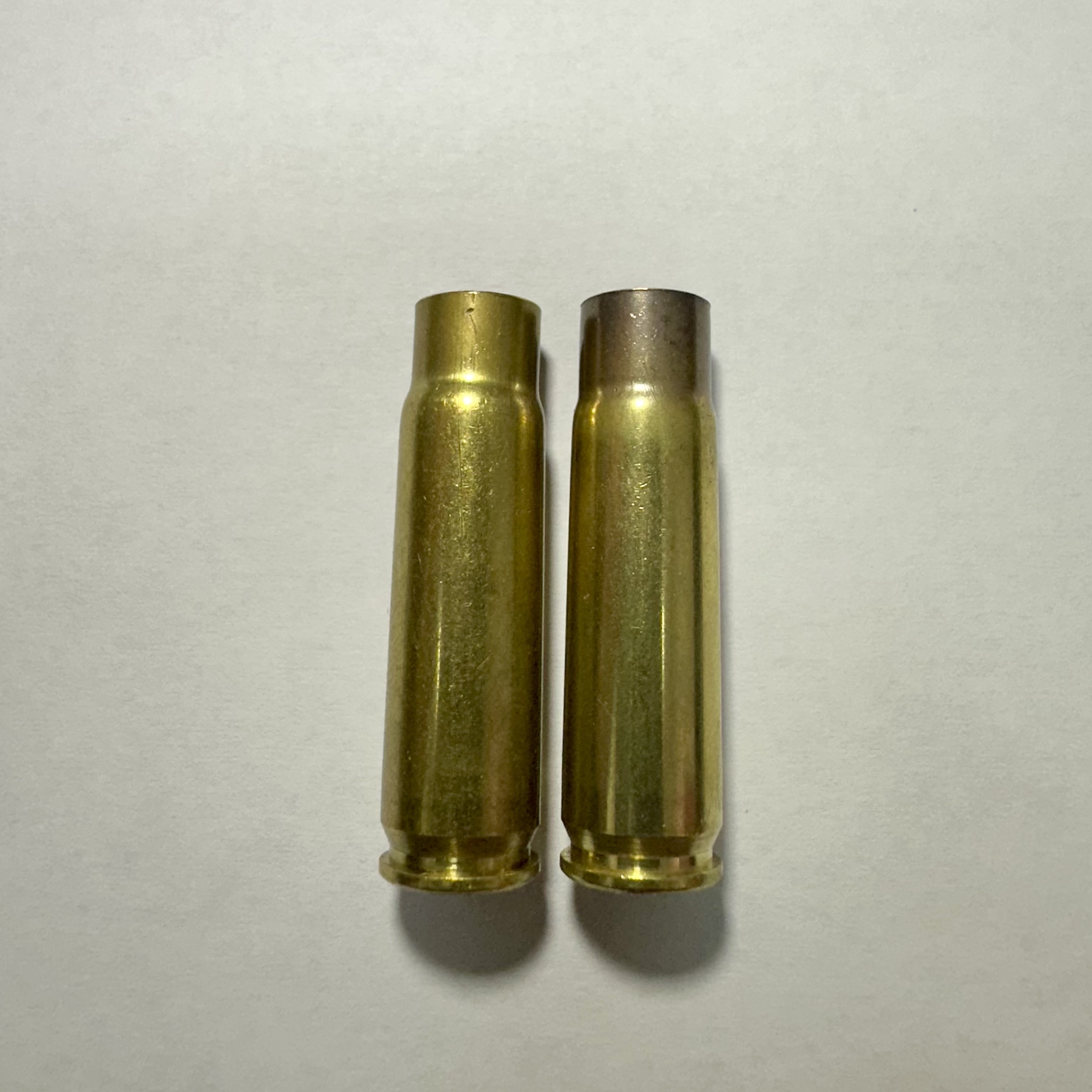

    Продам гільзи 300 Blackout конвертовані із гільз 223/5,56 по 6 грн/шт, при покупці від 1К ціна буде по 5 грн/шт.
    для переробки бралися гільзи одностріли GFL, PMC, LC та WMA, що було зроблено:
    4. підрізка до довжини 1,358"/34,49mm (max для цього калібру 1,368"/34,7mm)*
    5. зняття фасок дульця (inside and outsize chamfer and deburr)
    6. індукційне відпалювання дульця (AMP MK2)
    7. Full length sizing
    8. друга мийка (змивка змазки) і сушка

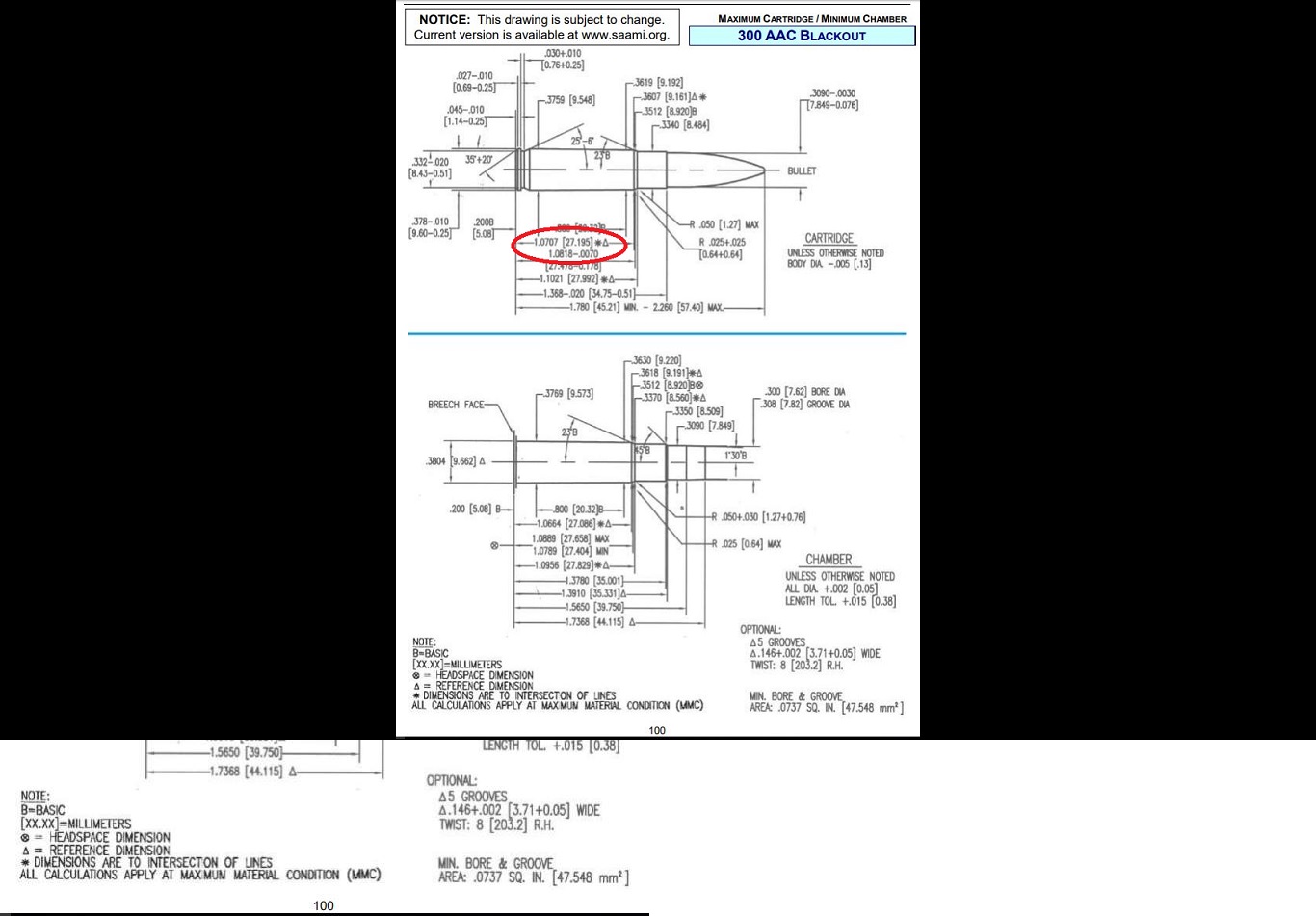

    headspace який у ваших гільз?
  10. Продавец Booran
    Booran Gefreiter
    28

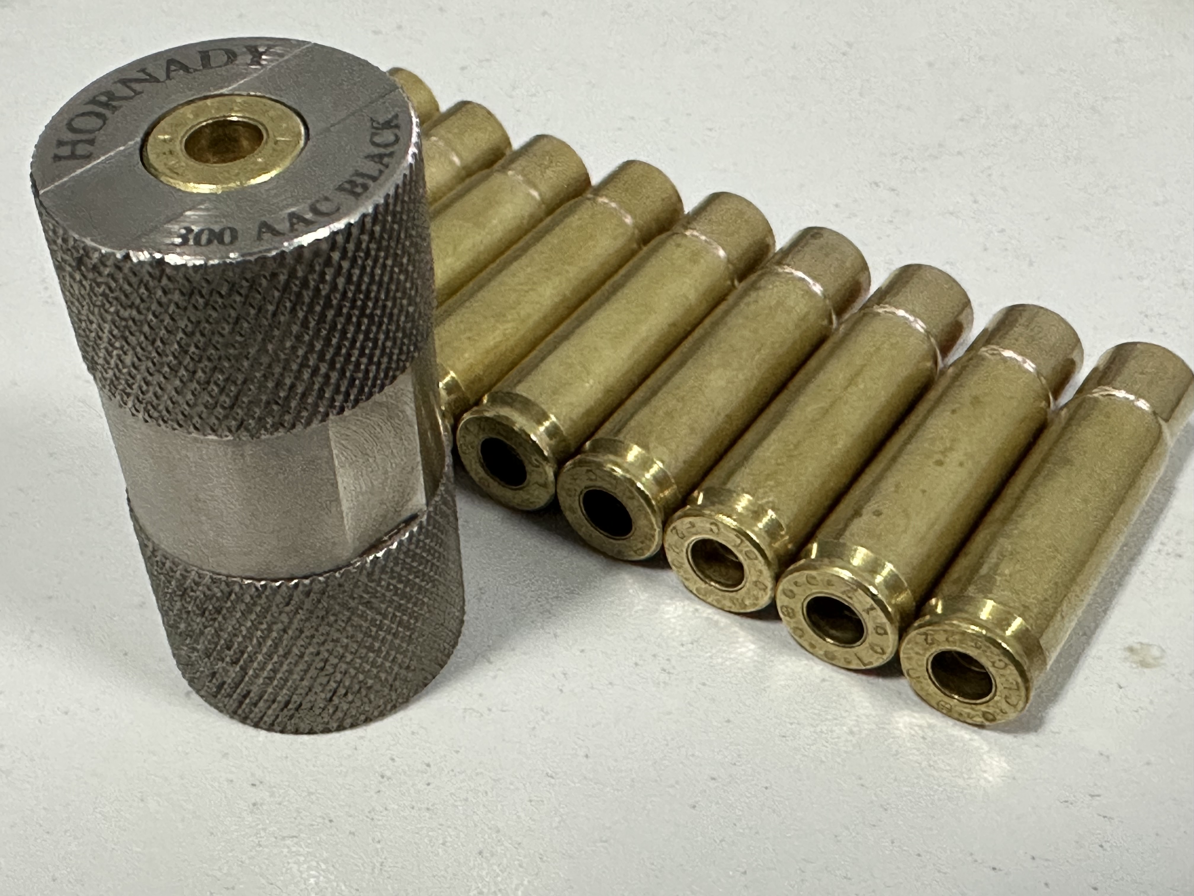

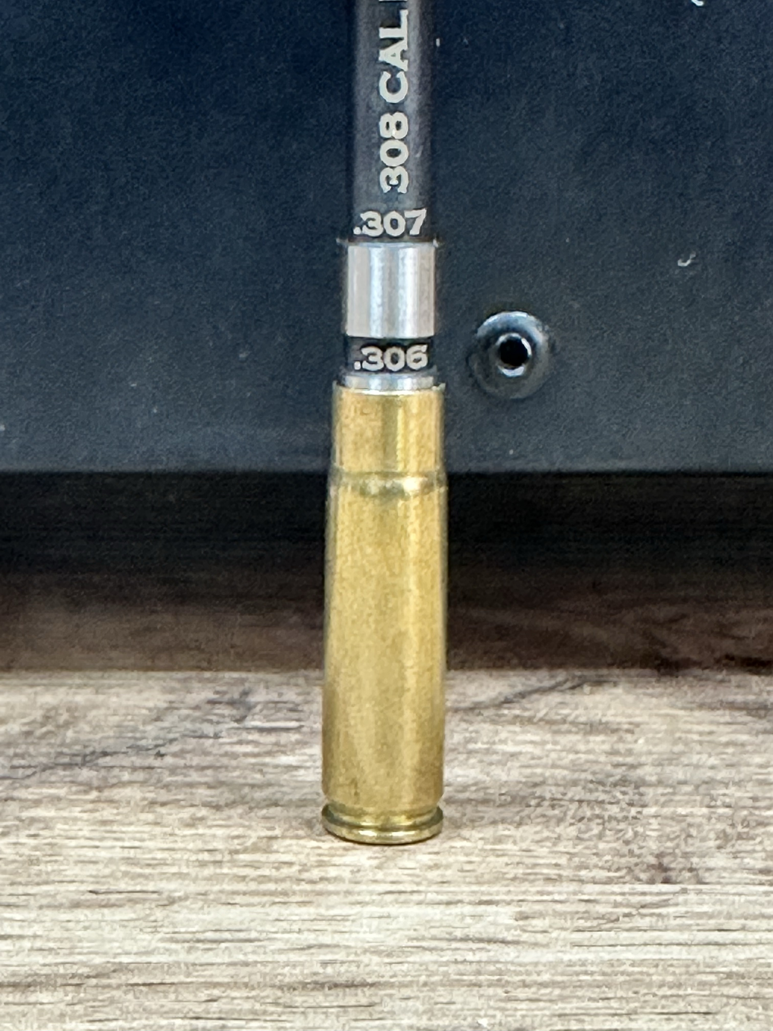

    Вітаю! перше – у нашого калібру маленькі плечі (всього ~0.030''), друге – гільза тільки ресайз, тому форма скатів горло/плечі, плечі/тіло не відповідає кресленню saami прям ідеально до першого пострілу, тож зона вимірювання ще зменщується, та й різні штампи (виробники). Тож попасти на datum line із прийнятною постійністю та зібрати відповідну статистику –це треба дуже багато часу, а коли переробляєте тисячами, важливо не пропустити оверсайз по низу гільзи, тому мені простіше перевіряти готові гільзи через case gauge, hornady має "тісні" допуски, тож якщо перепиляна гільза проходить його, 99% патронників приймуть такий набій, armanov теж має мінімальні допуски, тай по 50 шт перевіряти буде швидше. Читав Ваша повідомлення у відповідній темі про 300й БЛК, розумію підхід, ці гільзи не для "високоточки": промандрелити, якщо свинцева куля - Mdie, або розширувач NOE, отримаєте <1 moa з напівавтомата, що задовільняє більшість стрільців, для кращого результату простіше знайти lapua case.
    Відповідаючи на Ваше запитання: headspase в межах 1.07-1.1", для замірів можу вислати десяток-два гільз
    blackout, Prado та Ozi подобається це.
  11. blackout
    blackout Obergefreiter
    70
    Львів
    Дякую за відповідь.
    Так, ви все правильно зрозуміли- потрібні не "пролюблені" фулсайзом гільзи для не зовсім типової для цього калібру дисципліни.
    Якось взяв для проби 200 шт тут у когось на сайті.
    headspace 1.059-1.063 .
    Лежать тепер,чекають коли куплю арку)))

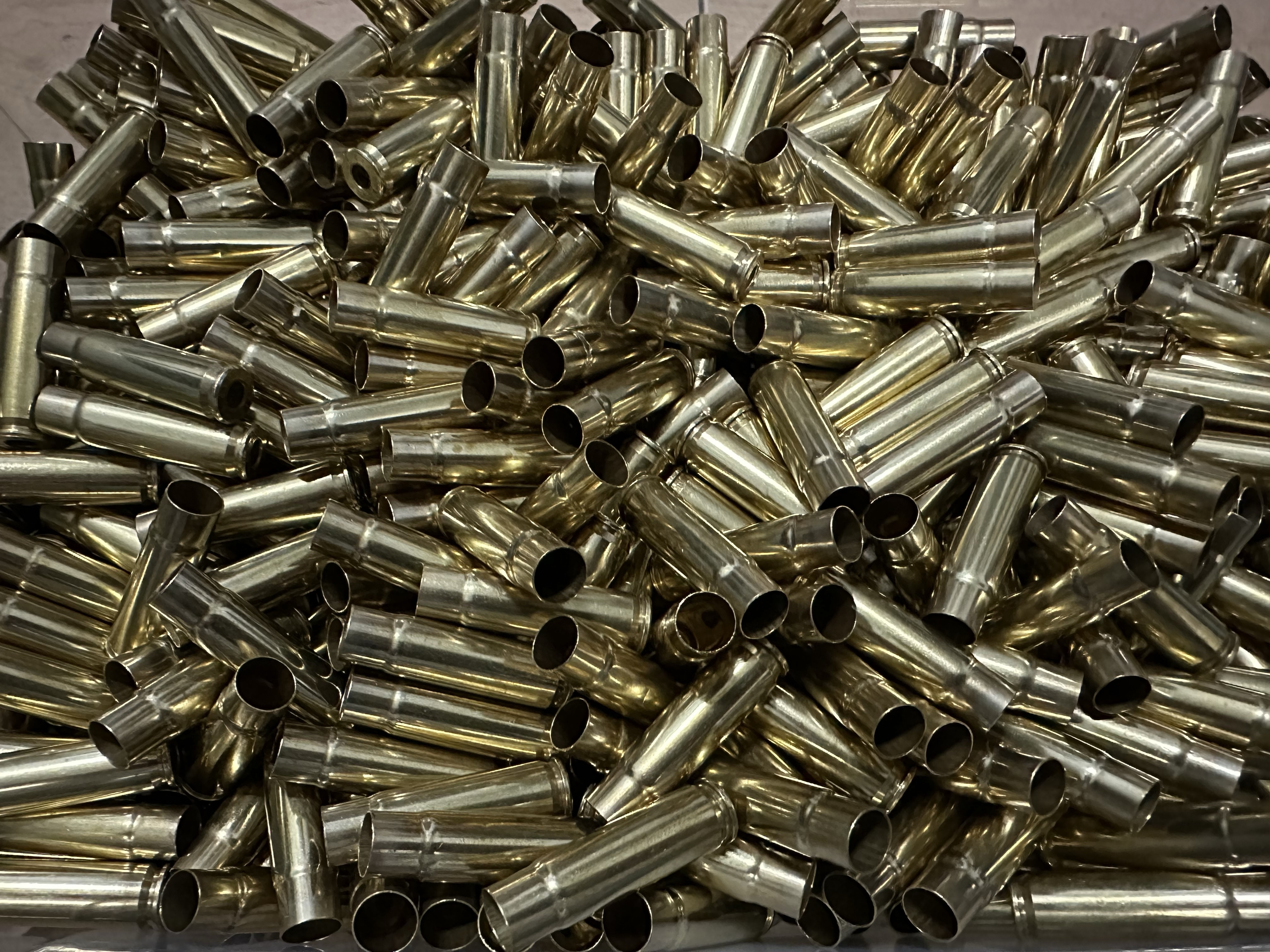

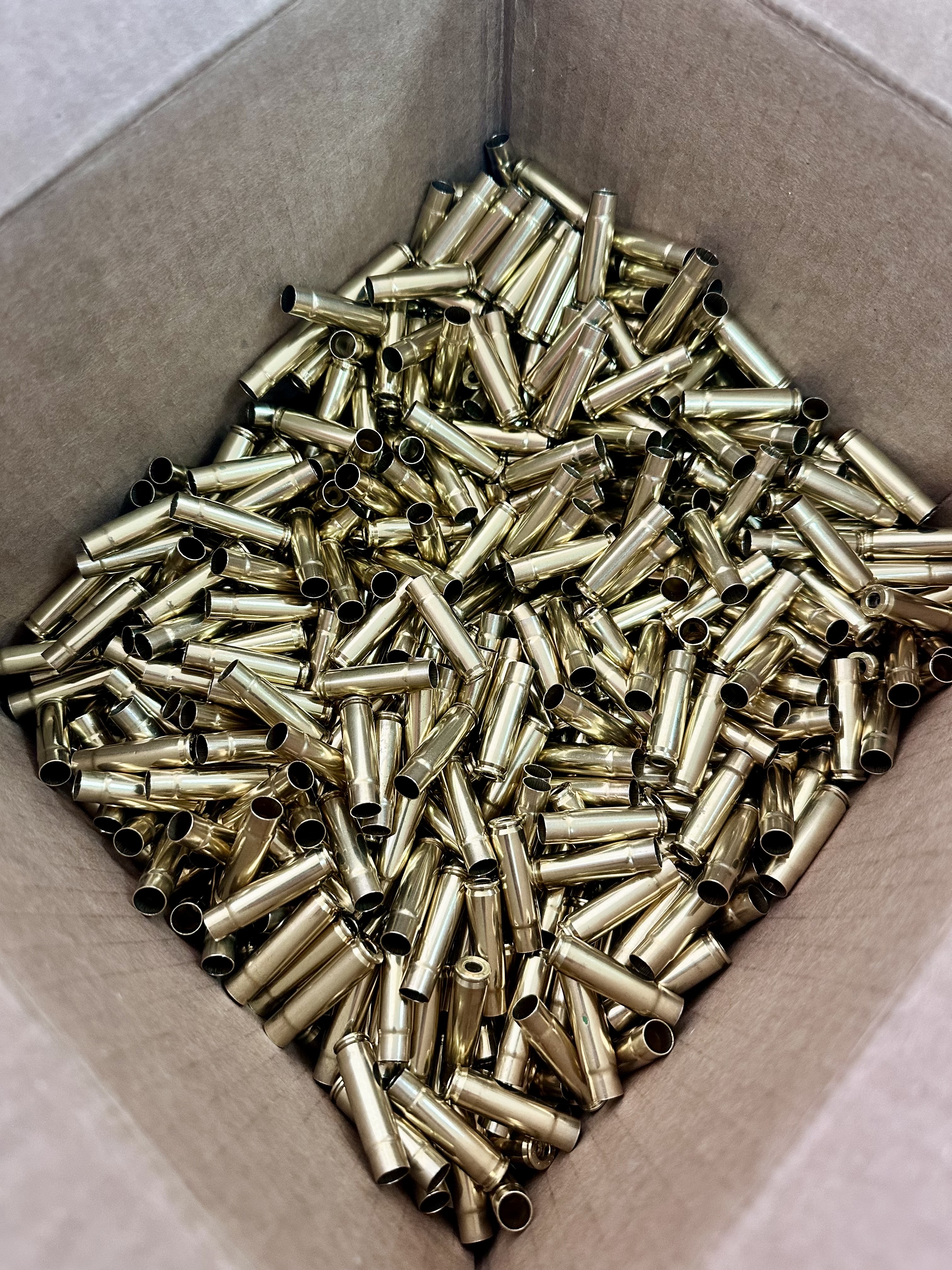

    Нова партія! гільзи 300 Blackout конвертовані із гільз 223/5,56 по 5 грн/шт, при покупці від 1К ціна буде по 4 грн/шт.
    для переробки бралися гільзи одностріли PMC, LC та WMA, що було зроблено:

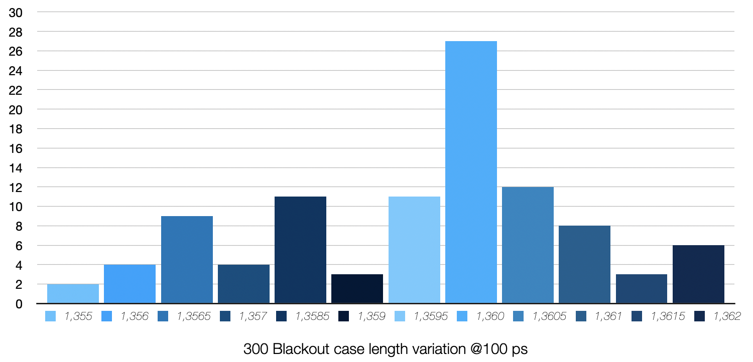

    4. підрізка до довжини 1,359"/34,5186 mm (max для цього калібру 1,368"/34,7 mm)*
    9. повторне зняття фасок дульця (inside and outsize chamfer and deburr) після мийки
    Знімок екрана 2025-07-01 о 16.15.29.png вимірювання довжини 100 випадкових гільз
    IMG_6178 2.jpg в наявності ~5 000 шт
    IMG_6177.jpg опціонально, без додавання вартості, перед відправкою можу повторно зробити відпалення дульця, згідно сайту AMP повторне відпалювання не вплине на результат, але візуально буде видно що гільзи відпалені
