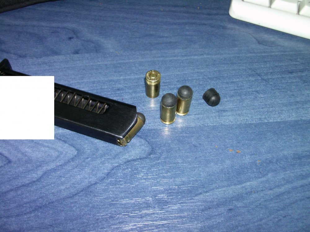

    продам патроны форт макаров с резиновой пулей
    выпускаются для спец служб.
    цена 20грн\шт

    а ето не самопал ?

    На сайте производителя они не упоминаются

    Можно фото пачки для патронов, а также изготовителя?

    Не в качестве флуда я не хочу никого обидеть, но Вы у работников спец служб интересовались как такими патронами можно стрелять? Дело в том, что отстрелив с боевого пистолета 9мм таким патроном, учитывая жесткость возвратной пружины затвору не передернутся, ствол просто "выплюнет" пулю, а автоматика работать не будет. Так как это резиновая эластична пуля и скорее всего народного творчества..

    Слабо верится в реальность. Нарезной ствол порвет резиновую пулю, будет неточный выстрел жутко деформированным куском резины и засранный до ужаса ствол. Если не прав - поправьте.

    Продавец - фуфелл ! Автоматика работать не будет , это раз. Ствол выплюнет , именно выплюнет с упавшей на 30_40 % кинетической енергией кусок резины. Это из за геометрии внутреннего диаметра ствола. А про цену вообще молчу. 5 грн качественнейший боеприпас с д/е 120 дж.

    видел патрон на пм с резиновой пулей. это не байка такие патроны существуют, правда не знаю для чего и для кого они выпускались, гильза стальная и по диаметру макаровская, если гильза от травмата, ее просто заклинит в стволе , диаметр гильзы от травмата меньше, чем гильзы на пм, пробовал досылать в ствол пришлось выбивать из ствола с большим усилием, думаю скорей всего очумелые ручки рулят. хотя утверждать не буду.

    Разница в диаметрах "ПМ"ноиных гильз и травматов ровно 1мм.!!! То есть гильза диаметром 10мм. от "ПМ"а - НИКОГДА!!! не зайдёт в патронник для "травмата" диаметром - 9мм. !!! (Травматы 45К - во внимание не принимать!!!!)

    А с чего Вы взяли, что автоматика работать не будет? Вы практически пробовали? Зарядите холостой 9 мм ПМ, который вовсе без пули, и автоматика сработает (не "будет, или не будет", а практически сработает!).
    Второе - Кто говорил, что пуля там именно от резиноплюя 9-мм? Она вполне может быть 11 мм в диаметре, и все именно вылетит, а не "выплюнет".
    третье - есть реальная потребность в боеприпасах т.н. "несмертельного" действия для правоохранительных органов, и таскать при себе 2 разных ствола для этого - абсурд! Проще поменять магазин на табельном ФОРТе. В Финляндии, вон, делают для этих целей пустотелую свинцовую пулю 9мм Para, которая создает сильный удар, но вовсе не имеет проникающего действия. В ФРГ полиция дополнительно оснащается комплектами GummiKugel Patronen. и т.д. Примеров - уйма, так что делайте выводы о реальности/нереальности....
    Кстати, юзал практически немецкий патрон 9мм с резиновой пулей - понравилось :) Интересно то, что "головка" пули вовсе не округлая. Один патрон разобрал: "пуля" - очень плотный черный резиновый "пруток", абсолютно тупоконечный с обеих сторон "обрезок" литой резиновой "колбаски". И все летает достаточно кучно, по крайней мере на 20 м.
    Учитывая то, что форма вовсе не шарообразная, нарезной ствол для такой пули будет явно не лишним. И не рвет ее от нарезов. Хотя мне все равно что ударит и остановит "хулигана" размахренный кусок резины, или "эстетичная резиновая пуля, не потерявшая в полете свое первоначальное изящество". Определитесь что важнее :). Как по мне - еажна половина квадрата скорости, умноженной на массу. Про форму в этой формуле ничего не сказано :)

    Смешно господа,нет у спецслужб таких патронов для пм и не было никогда.Автоматика на резине работать не будет,это полный бред.Пуля такой формы как на фото, в лучшем случае застрянет в канале ствола,так как это резина(с соответствующими ттх выводами).А для спец операций с применением боеприпаса несмертельного действия,есть спец оружие,как карабины кс и др.,а так же, те же резинострелы,как аля пм, форт....но ни как не табельные пм форт и стечкин.По поводу выше поста-с холостым пм овским патроном,пм работает только в режиме ручного перезаряжания.Учите физику и баллистику,что бы не нести ерунду в массы ....

    Теоретикам в помощь: http://www.midwayusa.com/product/71...lets-38-caliber-357-to-358-diameter-box-of-50
    Применяется со штатной гильзой 9х19, прекрасно вылетает, не рвется, допускает 2-3 переснаряжения, и о чудо! не застреваетв нарезном стволе :) :) :)
    Вероятно они менее сведущи в этих вопросах :)

    Автоматика не только не сработает, но даже затвор с места не сдвинется при выстреле ХП из ПМ. И не только при выстреле из ПМ, а и из ПМР. Для того чтобы создавалось достаточное давление и происходила перезарядка ствол в ПМР имеет диаметр канала 5,5 мм и более слабую возвратную пружину чем в ПМ.
