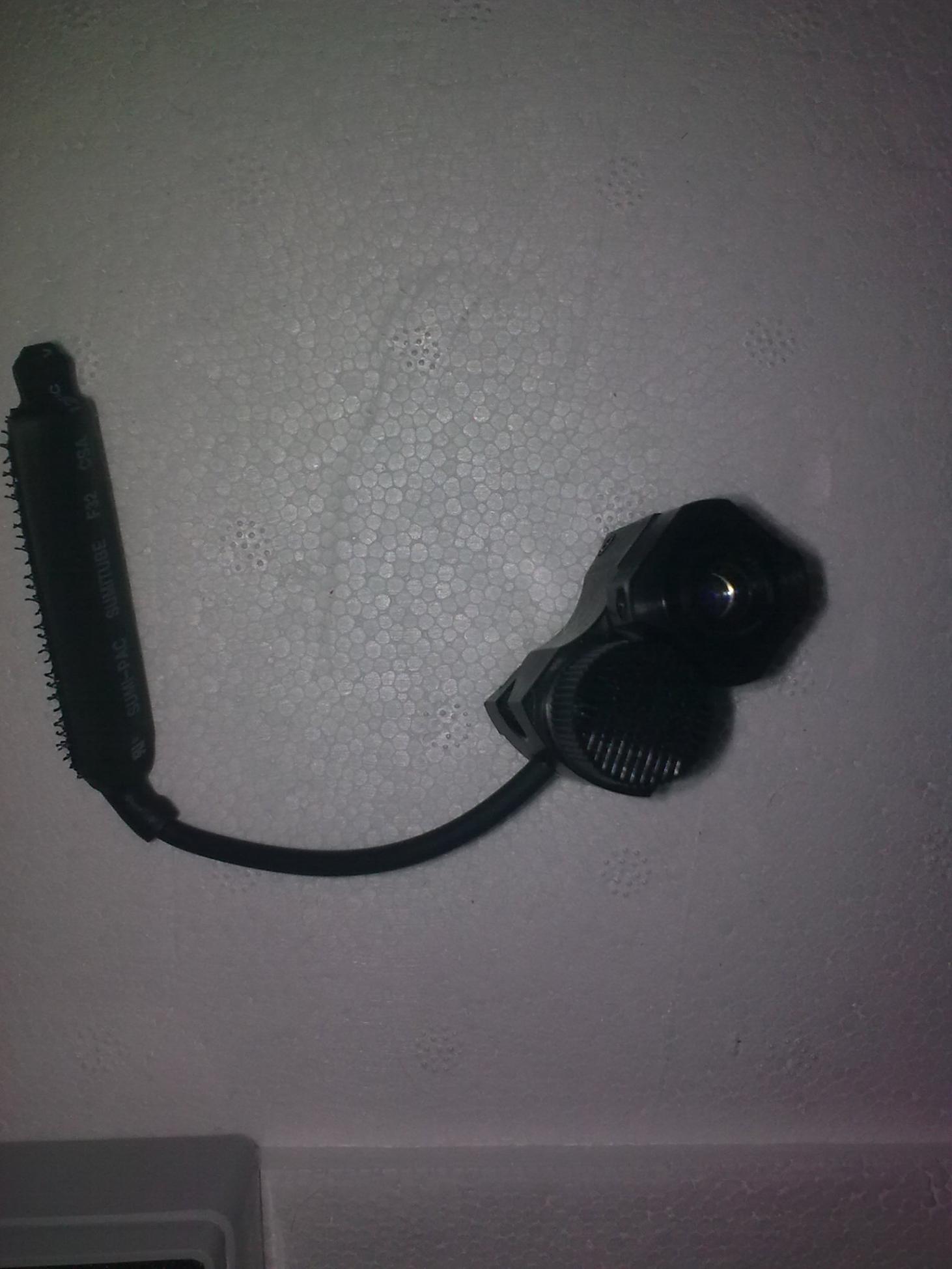

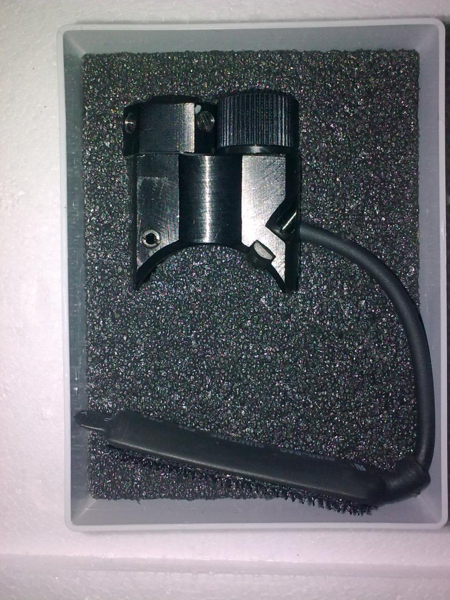

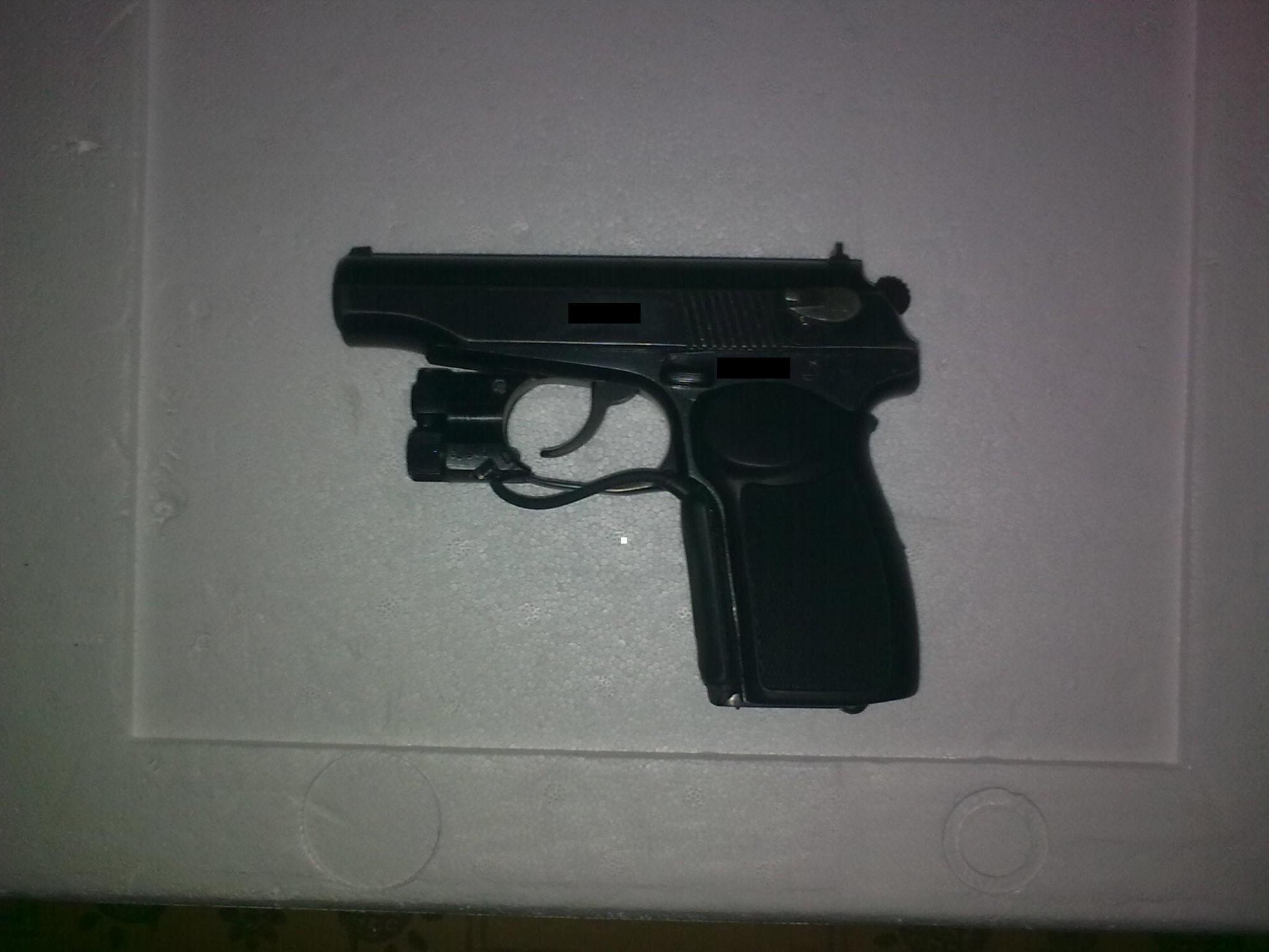

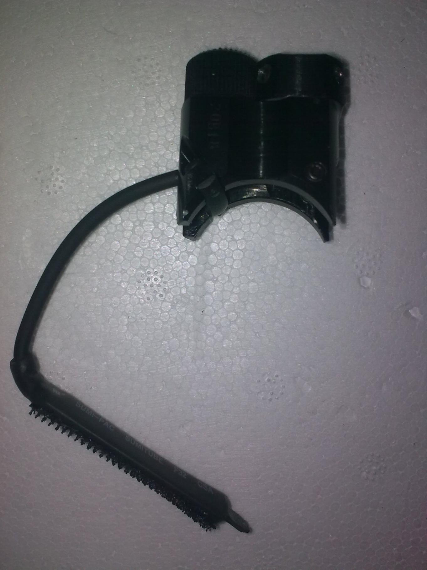

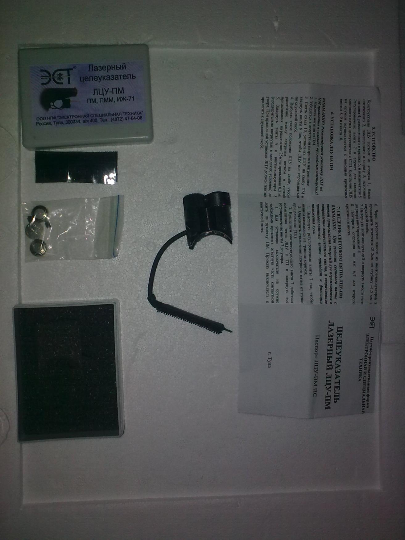

    Продам Лазерный целеуказатель для ПМ, ПММ,ИЖ-71
    Лазерный целеуказатель ЛЦУ-ПМ предназначен для формирования на цели светового пятна, совмещенного с СТП (средняя точка попадания) оружия и устанавливается на пистолеты Макарова (ПМ), автоматический пистолет Стечкина (АПС), ПММ и ИЖ-71 с помощью охвата и стопорных винтов. Рекомендуется использовать ЛЦУ в условиях малой освещенности днем и в сумерках.
    Технические характеристики:
    Длина волны лазерного излучения - 0,65мкм
    Мощность лазерного излучения - не менее 4мВт
    Диаметр светового пятна на расстоянии 25м - не более 25мм
    Диапазон рабочих температур - от -10 до +40
    Суммарное время непрерывной работы от одного комплекта
    элементов питания в повторно-кратковременном режиме - не менее 0,5 час
    Масса ЛЦУ (без крепления) - не более 50г
    Габаритные размеры, не более
    длина - 34мм
    ширина - 16мм
    высота - 32мм
    Устройство лазерного указателя ЛЦУ-ПМ.
    1 - корпус, 2 - крышка, 3 - оправа, 4 - элементы питания, 5 - блок оптический,
    7 - винт регулировочный, 8 - контровочный винт, 9 - технологический (крепёжный) винт, 10 - охват.
    Конструктивно лазерный целеуказатель ЛЦУ-ПМ состоит из корпуса 1, блока оптического 5, помещенного в оправу 3, источника питания 4, размещённого в крышке 2, и выключателя.
    Регулировочные винты 7 и контровочные винты 8 служат для сведения светового пятна целеуказателя с СТП. Крепление ЛЦУ на оружии осуществляется с помощью крепежных винтов 9 и охвата 10.
    Установка ЛЦУ на ПМ.
    1. Извлечь магазин из ПМ.
    2. Убедиться в отсутствии патрона в патроннике.
    3. Визуально, через окно оправы убедиться, что блок оптический расположен но центру окна, а винты 7 и 8 ввернуты примерно одинаково (в таком положении ЛЦУ поставляется предприятием-изготовителем).
    4. Разместить ЛЦУ на спусковой скобе оружия в соответствии с рисунком 1. Ввернуть винты охвата и технологические винты вместо стопорных винтов так, чтобы ЛЦУ мог перемещаться по спусковой скобе.
    5. Выбрать на расстоянии 25м точку прицеливания и перемещая ЛЦУ на спусковой скобе, свести световую точку и СТП с точностью 0,5м. Зафиксировать ЛЦУ, завернув винты охвата и технологические винты до упора. Убедиться в плотности прилегания ЛЦУ к спусковой скобе. В противном случае п.п. 4 и 5 повторить.
    6. Через отверстие одного из технологических винтов просверлить отверстие Ø2мм на глубину 1,5мм.
    7. Вывернуть технологический винт и ввернуть до упора винт крепежный.
    8. Для второго крепежного винта повторить операции по п.п. 6,7 и подтянуть все винты.
    9. Для сведения светового пятна ЛЦУ с СТП выбрать цель на расстоянии 25м. Вывернуть контровочные винты до границы корпуса. Вращением регулировочных винтов добиться совмещения светового пятна с СТП и завернуть контровочные винты до упора. Проверить совмещение светового пятна и СТП. При необходимости п. 9 повторить.
    10. Для установки выключателя на оружие отвернуть винт, сдвинуть накладку рукоятки ПМ назад на 5-7мм и с левой стороны в зазор вставить пластинчатые выступы выключателя. Вернуть рукоятку на место и завернуть винт.
    ВНИМАНИЕ! Установку ЛЦУ на ПМ проводить в условиях оружейных мастерских!
    Комплектность:
    1. ЛЦУ-ПМ - 1 шт.
    2. Элемент СЦ-0,18 (G - 13) - 3 шт.
    3. Винт стопорный - 2 шт.
    4. Винт технологический - 2 шт.
    5. Упаковка - 1 шт..
    6. Паспорт - 1 шт.
    Состояние - новый (ни разу не использовался)
    Причина продажи: Покупал 2 штуки, второй не пригодился. Очень удобная штука, для травматики просто незаменима. Время прицеливания почти мгновенно. Отдаю за что брал. В Украине такой купить практически невозможно.
    Цена 1455 грн.
    конт.тел 050-965-24-68 Александр
