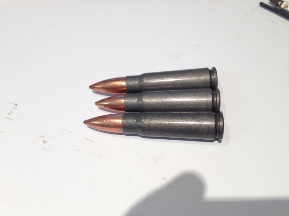

    Допустим вы даже не релоадер и знать не знаете что такое кримповочная матрица, а зашли в эту тему посмотреть что это такое, вдруг и мне оно надо? Надо! Сейчас я вам покажу зачем вам нужна эта матрица: на фото три патрона 7.62x39 побывавших в патроннике, как видите в среднем пуля утонула в гильзе...да да, там есть куда тонуть, есл ипотрясете патрон услышите что пороха в нем засыпано не под завязку. Так вот когда патрон досылается в патронник, он утыкается пулей в нарезы и она тупо проваливается внутрь гильзы. По умолчанию кримп не делается на заводе и пуля сидит исключительно на честном слове.

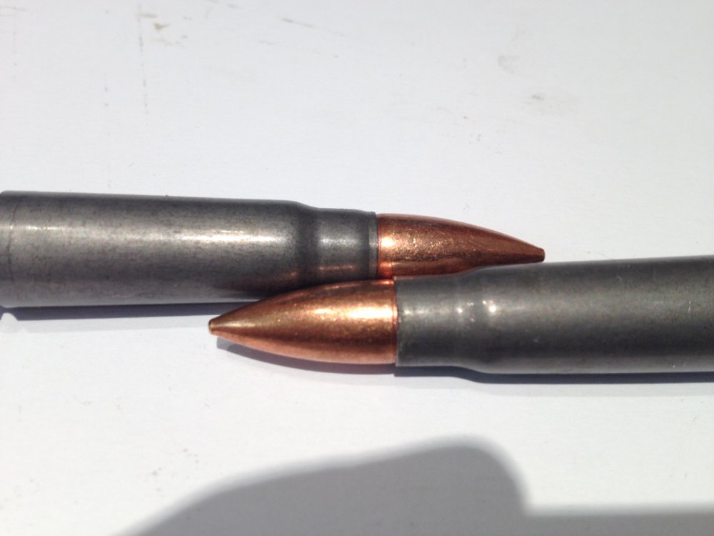

    Вот фото на котором можно сравнить патрон с кримпованием и без. Как видите матрица изящно подгибает шейку гильзы в канелюру пульки :) Gun-Porn :cool:
