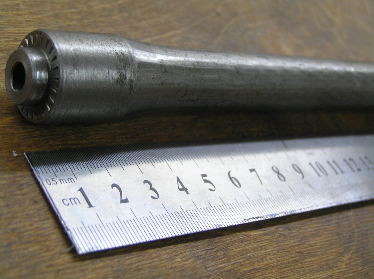

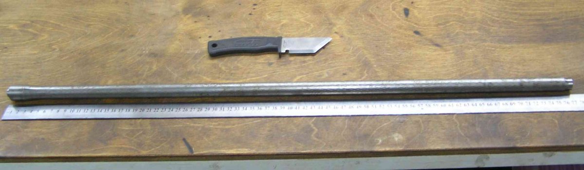

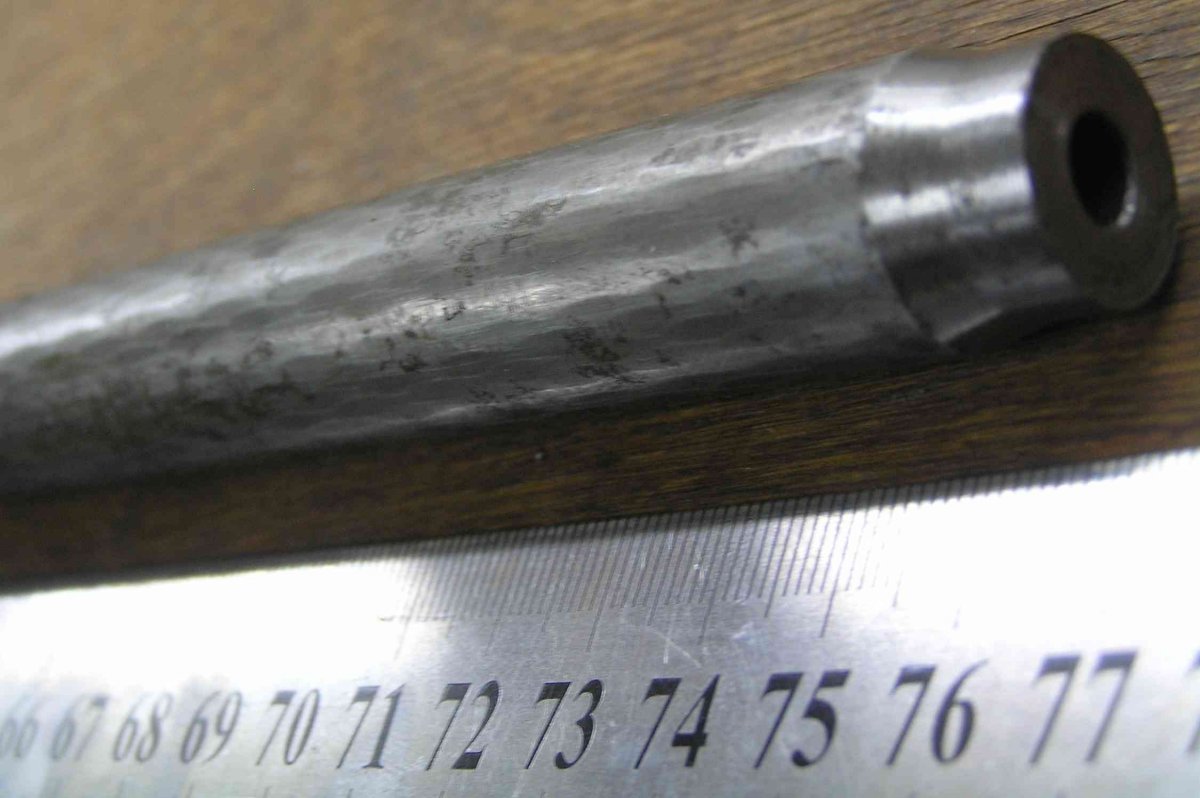

    Бланк изготовлен методом ротационной ковки
    Длинна общая 77 см но с обеих сторон имеются технологические расточки 30мм глубиной со стороны бобышки и 1 см дульной стороны, таким образом длинна с нарезами 73 см. Диаметр наружный 18.7мм, диаметр бобышки 23 мм.
    Пока лежал без дела появились пятнышки , внутри все в порядке был залит маслом .

    Скорее всего это cz

    Яб тоже взялбы но цена высока так как ето заготовка с наружи видно что кована ето плюс а минусом я считаю то что еще нужно вложить денег на наружную до диаметра например 14 + воронение и того он выйдет дороже чем готовый лв. Удачи в продажи с ув.

    Это СZ ТОЧНО!
    Возили их и по 100 баксов продавали, а для "своих" почти по себестоимости за 75+- баксов.
    НО!!! Теперь таких нет, а если и найдете их в Чехии именно ротационной ковки, то цена будет поболее чем ЛВшный. Спрашивал на SS у чувака который возит CZ обычные по 2500+-грн, так за эти сказал не меньше 5000грн.
    Бланк хорош тем что с него получается две булки со стволи по 35 см и одна с чоком, а другая цилиндр. Для пуль 1.17гр и 1.03гр ствол 35см в самый раз.
    После обработки с бланка остается 70см длинны, т. к. нужно отрезать еще 3см лишнего чока. Чок в бланке от 45 до 55 мм в длину, а нужно оставлять не более 25мм.

    Это Чиза, Саша их распродавал перед отъездом. В центрах обтачивается, у кого есть возможность на станке. Цена норм, удачной продажи!

    Только учтите: что от бобышки до середины человек получит цилиндр, а от середины до конца с проточкой будет с чоком (с чоком обычно дороже)
    У меня на бланках все чоки очень плотные и разные по длине в кал 4.5 - 63см, а на трех папских 45 см, 55см и помоему 48см.
    На детском жалко было отрезать чясть чока в 45см, отрезал чуть больше 30.
    Полет нормальный, на 20 метрах хевиками 288м/с с крикета - три из трех перебил соломинки.
    Славян тупо резал пополам эти бланки и ставил, говорит никто не жаловался, а наш одесский Ребе говорит что вроде как в кал 4.5 чок длинной должен быть до 20см, а в папском до 25см МАХ.

    Вы, наверное, попутали сантиметры с миллиметрами.

    Чок в мм в конце ствола, Сергей опередил.

    ПРОСТИТЕ !!! Милиметры конечно, совсем сегодня при установке 5 натяжных потолков мозг перегрелся, не вижу что и куда пишу.
