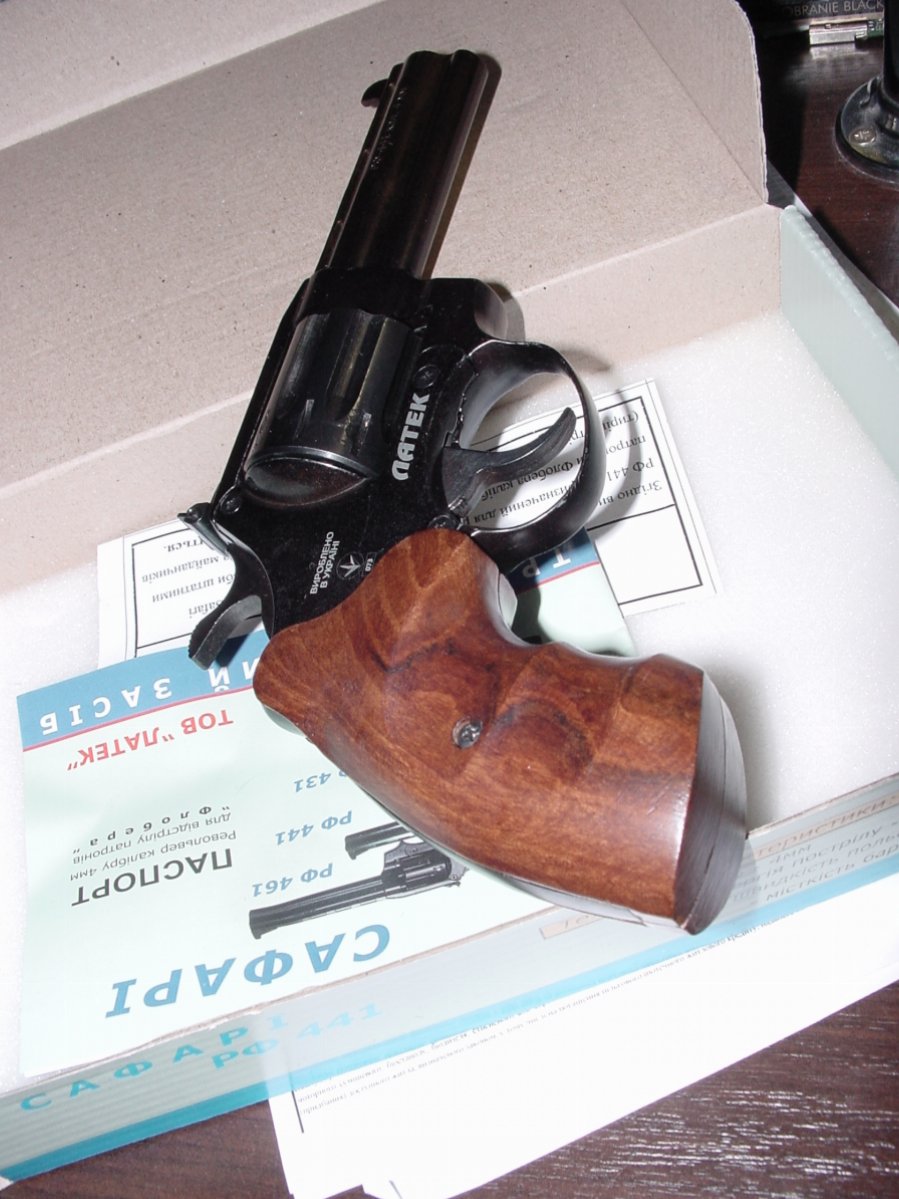

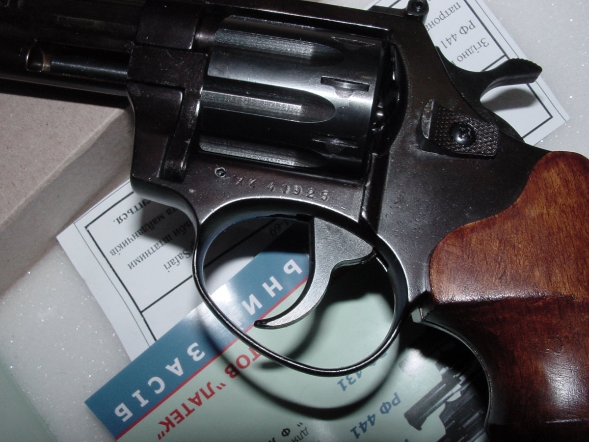

    Продаю новые флоберы отечественного (Харьковского) производста модель Safari 441М бук с 4" стволом под патрон флобер 4 мм.
    Данные револьверы были тщательно отобраны с общей массы, выбраны наиболее удачные и уже после этого отправлены на полный цикл доводки нашему всеми любимому и знаменитому мастеру.
    Сейчас спуск на всех револьверах мягкий и предсказуемый, на выходе - практически Альфа, только еще и с правильным барабаном!

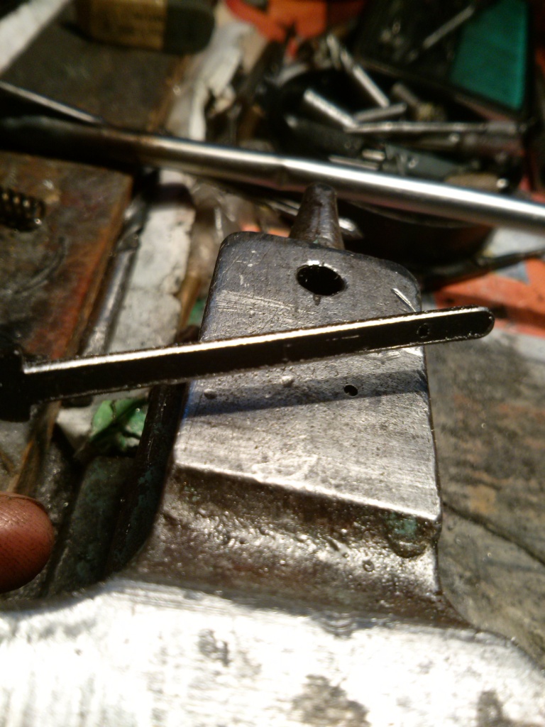

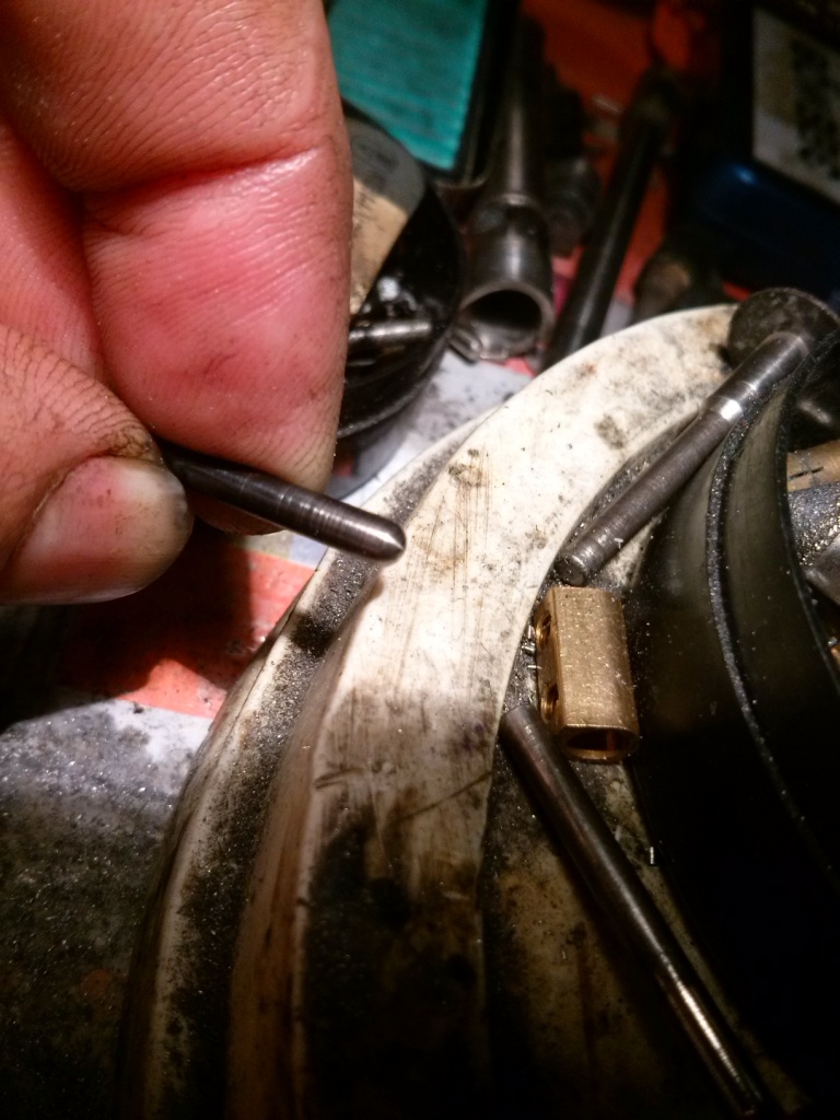

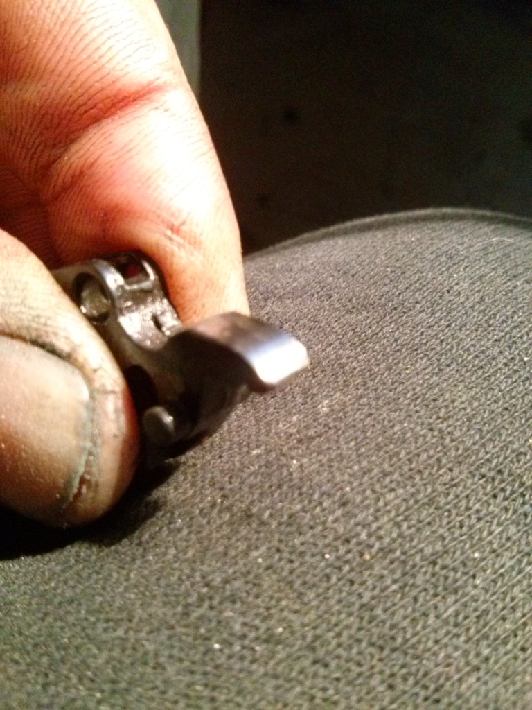

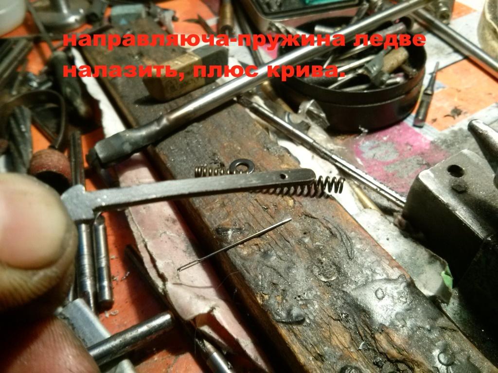

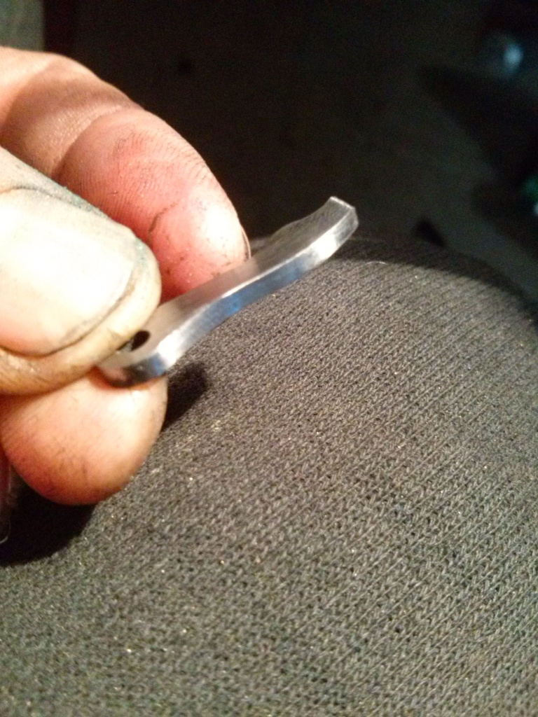

    Материалы - отчет по проделанной работе мастером:
    Сафарі 441 і Сафарі Спорт - відношення неоднозначне:

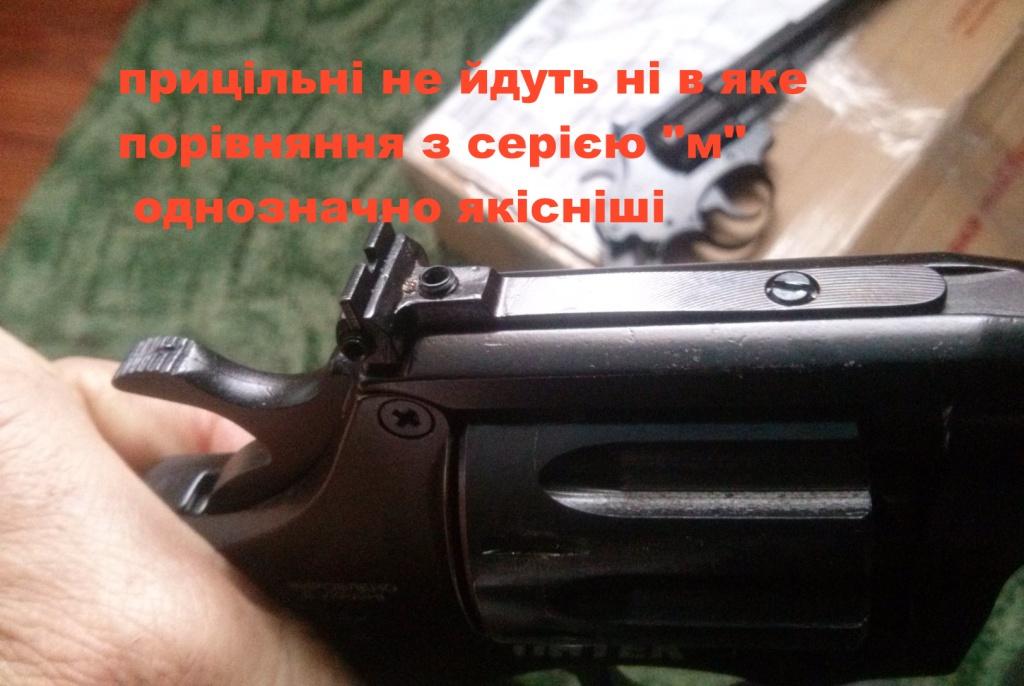

    серед тих що я доводив до ума девайси вибрані камрадом q-teken - однозначно кращі.

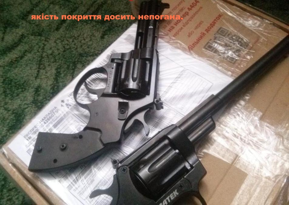

    Геометрія і покриття дуже непогано, покриття рівномірне чорне як і повинно бути. Геометрія витримана без явного облоя лиття і косяків.
    Робота УСМ, Самовзвод важкий, але кращий, ніж на тих, які я робив до цього, можливо Латек почав рухатися в правильному напрямку...
    Тепер, що було зроблено:

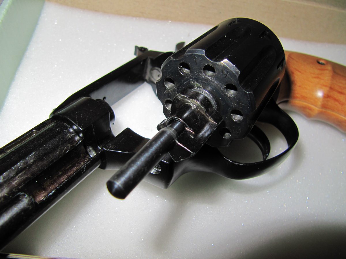

    1. Гільзовка камори 4.9-5(мм) доведені до 4.4-4.3, Якщо на рідних каморах видна явна сверловка, що не є добре під час чистки, нові камори розвернуті полірованою розверткою, рівненькі і легко тчистяться. По результатам тестів тепер ці сафарики не поступаються корі в швидкості.

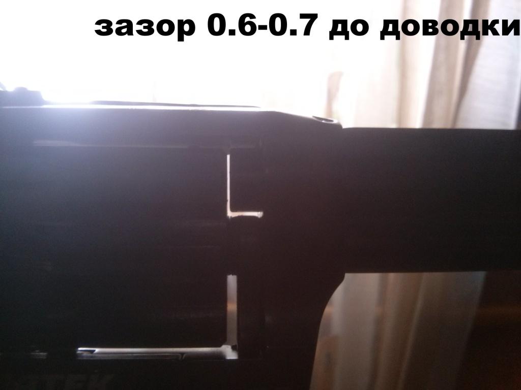

    2. Зазор з коробки 0.5-0.6 доведено до розумних 0.2.

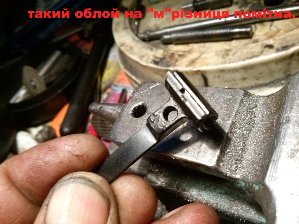

    3. Поліровано зуб курка і хаммер дог.

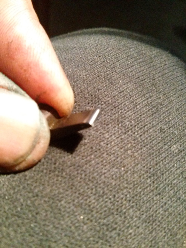

    4. Поліровано собачку і зроблено скос робочої поверхні (на половині револьверів це забувають зробити), вісь екстрактора для плавнішого закривання теж поліровано.

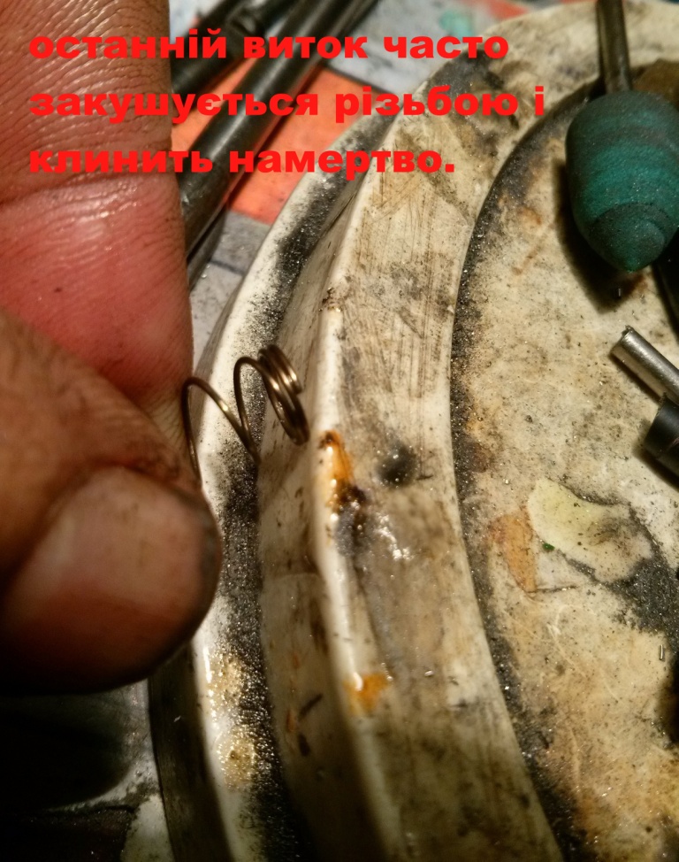

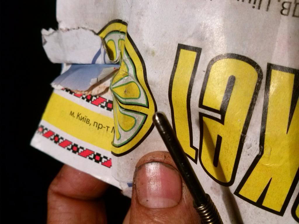

    5. Пружина барабанана нових сафарі має неприємну якості, при повторному розкручуванні барабана попадає в різьбу і намертво клинить, щоб цього
    не трапилось останні витки були були підполіровані.
    6. Направляюча бойової пружинини просто крива, та і туго заходить в бойову пружину, було вирівняно і вугли сточені. Сама пружина підрізана на півтора-два витка для більш прогнозованої і мягшої роботи самовзводом.

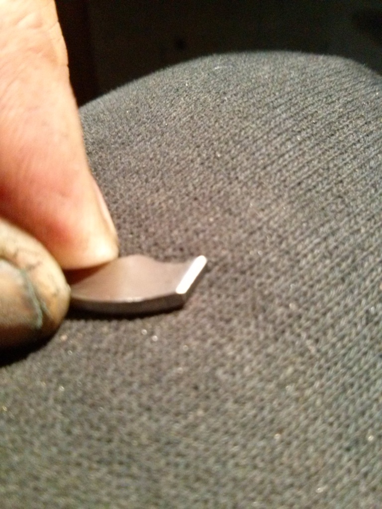

  5. Продавец Q-TEKEN
    Q-TEKEN Stabsfeldwebel
    130
    282
    2.817
    + фото мастера:

    В постах с 4-го по 6й описал проведенные работы по доведению УСМ до такого же, а может и лучше состояния, чем в стоке у Альфы. Сафари собственно и сделан по подобию Альфы, просто их не отстреливают в достаточной мере и не тестируют так скурпулезно, как чехи. В данной модификации так же гильзованы каморы, что делает его более эфективным и увеличивает начальную скорость в купе с уменьшением зазора и отсутствием ступенек - почти в 2 раза и это стоковым чехом! Если интересует более подробно - пишите в личку с конкретикой или дам номер мою.

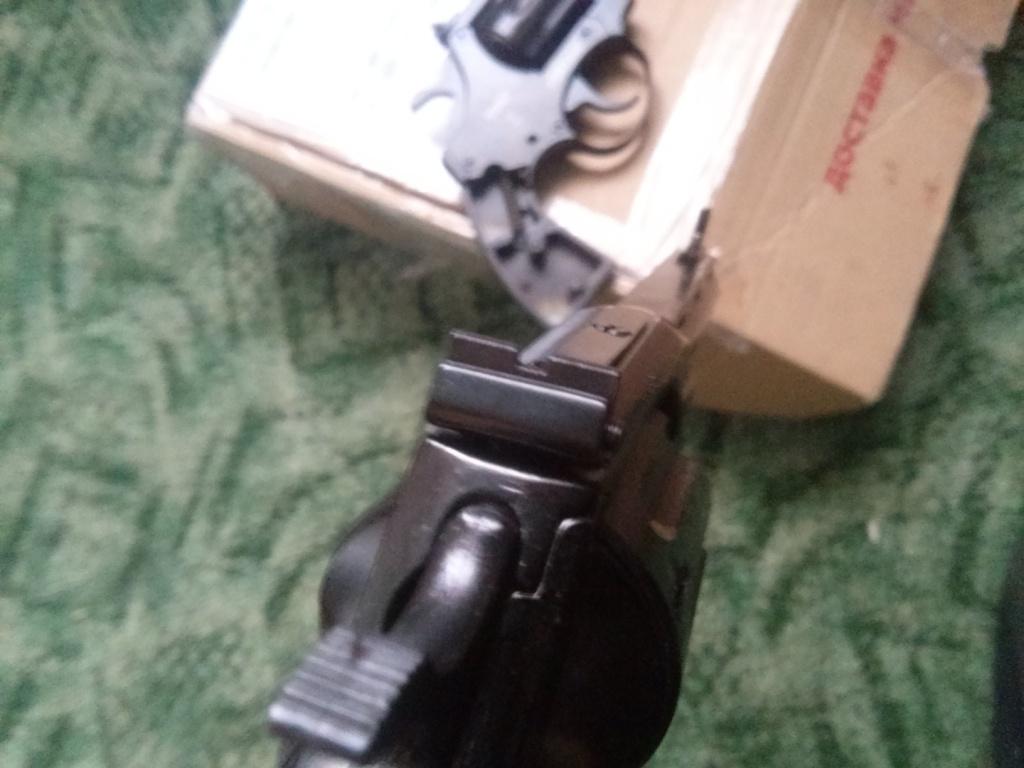

    Фото последнего экземпляра, что остался - немного отличается оттенком рукояти. (она более темная, чем ранние, правда фото со вспышкой пришлось делать и она сильно осветлилась, чем в реалии). ПРОДАНО
