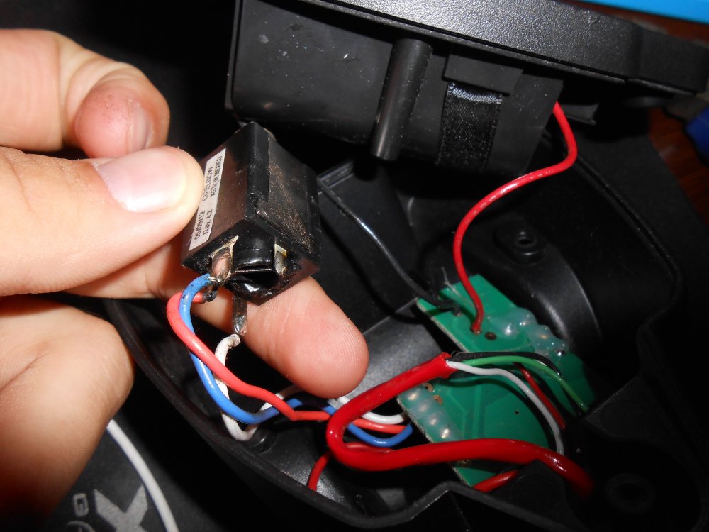

    Здравствуйте! Использую данный прибор уже пару лет и никаких проблем не было ,на днях поехал на коп и обнаружил что в прибора поменялся звук как будто вместо стерео перешел на моно. Все бы не чего но из за того что звук другой стал прибор стал делать много пропусков,невозможно понять где цель средней проводимости, а где высокой.Думаю что пришел конец динамику но может что то и другое ...Если кто сталкивался с такой проблемой поделитесь опытом...

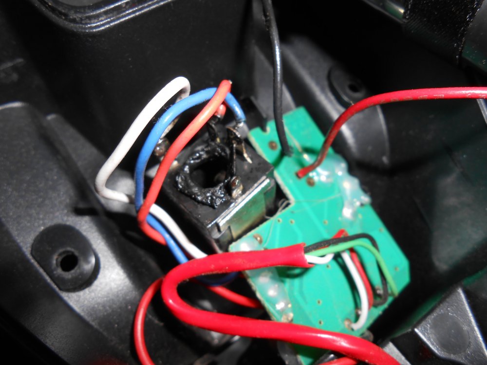

    Проверял .просто прибор вди показывает, а звука нет или просто писк небольшой как будто обычный ложный сигнал на ф75 каких много, а когда раскапываешь а там монета медная...и такое началось после проблем со штекером под наушники .от сейчас питаюсь нагуглить какой туда надо штекер моно или стерео..потому что вся проблема в нем

    ура проблема решена ! подогнул контакты в штекере и звук снова стал нормальный правда пришлось сделать дырку с другой стороны штекера потому что не видно контактов.
    ну на будущее надо все же купить будет штекер и сделать нормально а то подгинать не вариант. DSCN0891.JPG DSCN0892.JPG
