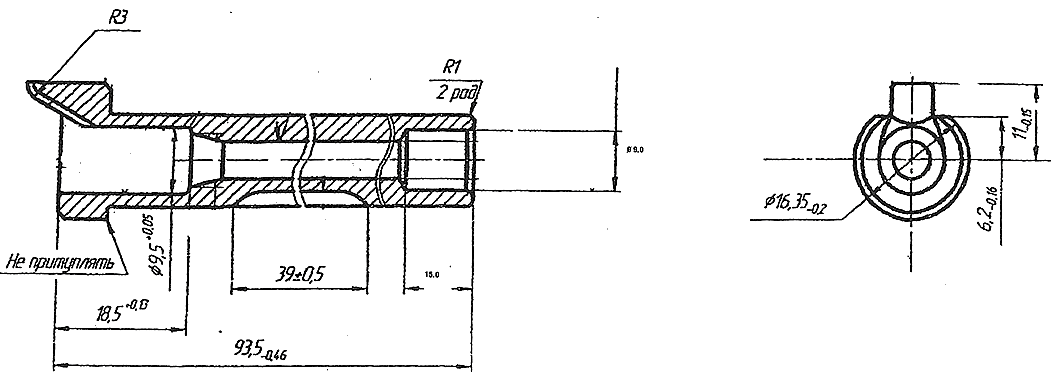

    Можно заменить ствол на другой, без прослаблений, можно сделать больше диаметр ствола, для удовлетворения своего желания стрелять более мощными патронами, чем предусмотрено нормами, под которыми и разрабатывалось данное устройство. Можно даже картечь засунуть вместо резинки. Все взрослые люди и действуют на свой страх и риск. Из всего перечисленного - развертка ствола самое безобидное. Всегда можно сказать, что ствол гамняный, и он сам развернулся от усердной чистки латунным ёршиком...
    jr_13 and slava101 like this.
  21. VadymZ
    VadymZ Stabsgefreiter
    342
    Location:
    Заводской чертежик ствола переделки Беркута, 6.2 диаметр с завода, и прослабление, из-за которого у ТС ствол гнет:
    Рабочего тела, при желании развернуть поболее, практически не останется и есть шанс просто порвать ствол по прослаблению.
