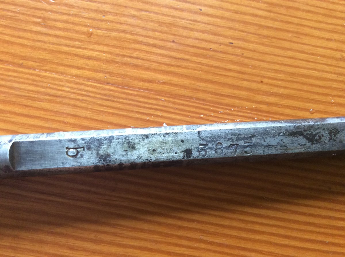

    Здраствуйте комрады!:beer:
    Такой вот вопрос , что делать если не могу провернуть флажек предохранителя . Есть ли смысл делать это насильно или можно без поворота флажка тянуть муфту вниз и снимать курок ? за любую полезную подсказку зарание огромное спасибо :beer:

    предохранитель намертво встал в одном положении
    есть только небольшое колыхание из стороны в сторону , но выдно ему что то мешает повернутся
    затвор пролежал в ВД-40 пять дней , после слегка прогрет на печке и обратно на день в ВД 40
