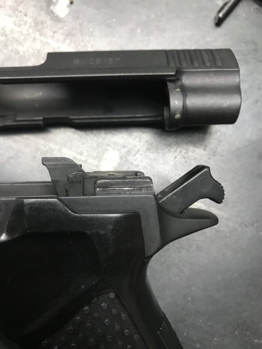

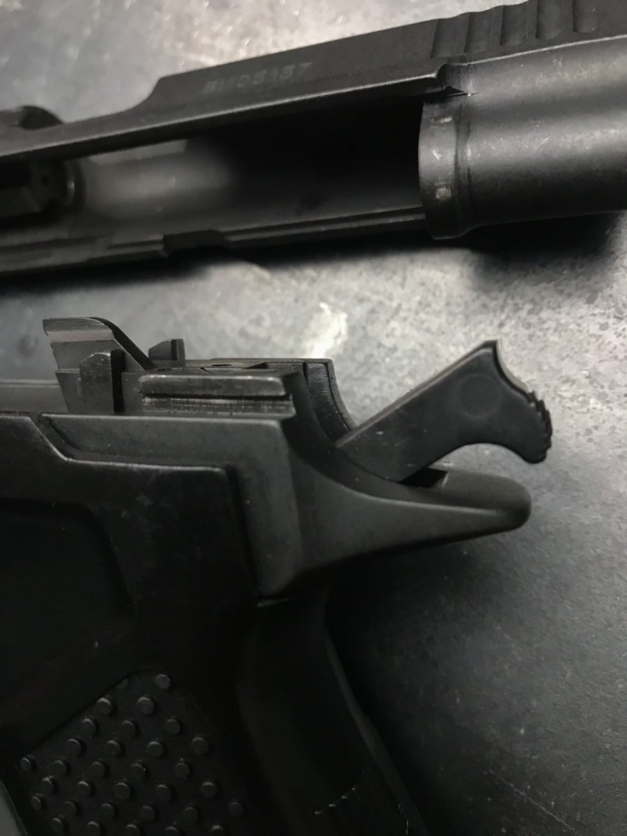

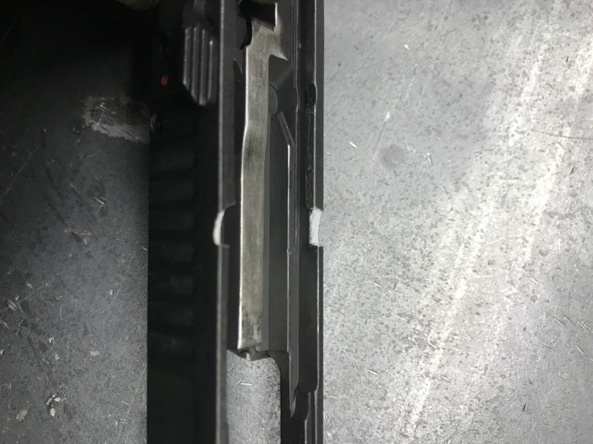

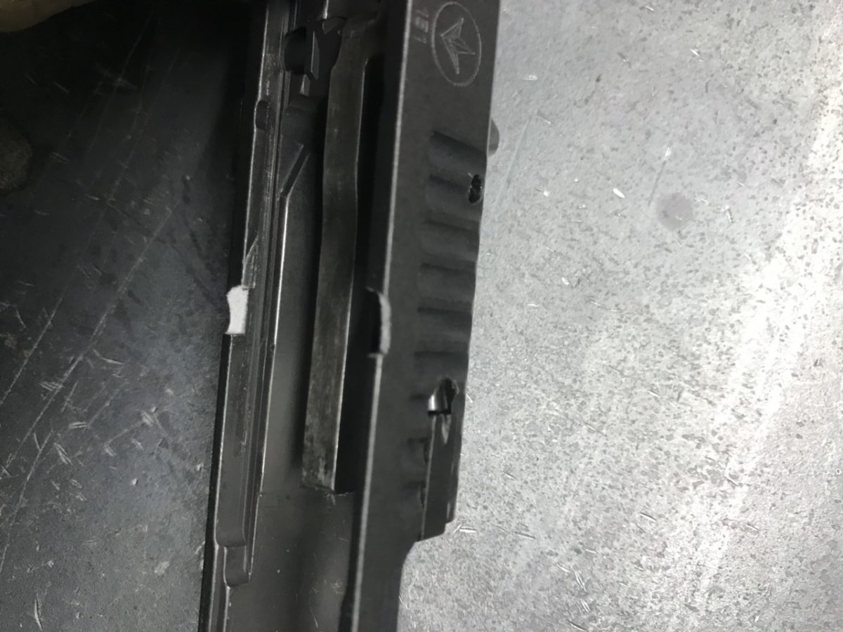

    Подскажите кто сталкивался с такой проблемой.
    Новый Форт 12р после около 100 выстрелов треснули направляющие затвора и заклинил затвор. Патроны покупались в магазине.
    С чем это связано?

    Зв'язано з економією на виробництві (Форт) і не якісним металом (((
    Колись затвори були фрезеровані, а зараз литі(

    И отражатель, кажется, поломан.

    Не поломан, а подпилен.

    Нет фото с ракурса при котором можно сказать поломан или подпилен.

    это отражатель нового образца
    akms1974 подобається це.
  19. halkman
    halkman Stabsgefreiter
    463
    У Вас отражател на колодке УСМ нового образца (устанавливается только на травмат. версиях), если бы Вы установили более жесткую пружину, то экстракция гильзы не происходила, на сертифицированном патроне! Пришлось бы использовать несертифицированный патрон с большей навеской пороха, но в этом случае, в 90% случаев, пистолет просто бы рассыпался!

    Форт с 2017 года делает почти все металлические части спеканием,а эта технология позволяет играть качеством от супер до полного говна,у Форта к сожалению последний вариант.
