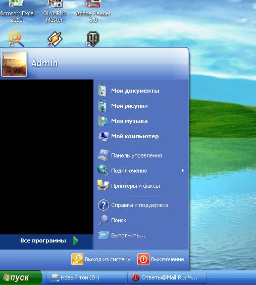

    Камрады, помогите пожалуйста устранить глюк винды.
    вдруг не с того не с сего сегодня такая проблема появилась: левая сторона меню пуск стала черной :eek:
    Помню что при последнем выключении комп требовал перезагрузки, я нажал "нет" и выключил его, а сейчас при включении такая муть:mad:
    Переустанавливать винду не охота, так-как все настройки подогнаны под меня и выставлять их заново будет кошмаром.
    Подскажите, может это можно самостоятельно как-то убрать?

    Для начала смените стиль меню на "Классический", затем верните "Стиль XP". Некоторым помогает.

    сделал, не помогло:confused:

    Даже не знаю,попробуйте вернуться к более раннему состоянию компьютера,где-то на 23-е июля,камрад,может поможет.Нажмите кнопку Пуск и последовательно выберите пункты Все программы, Стандартные и Служебные программы, а затем — команду Восстановление системы.
    В окне Восстановление системы выберите параметр Восстановление более раннего состояния системы и нажмите кнопку Далее.
    В окне Выбор контрольной точки восстановления в списке Выберите в списке контрольную точку восстановления выберите где-то предпоследнюю контрольную точку и нажмите кнопку Далее.
    В окне Подтверждение выбора контрольной точки восстановления нажмите кнопку Далее.Средство восстановления возвратит систему Windows к более ранней конфигурации и перезагрузит компьютер.

    да пробовал уже, у меня отключено восстановление в настройках и контрольные точки не создавались...

    А антивирус что думает по этому поводу?
    Так же возможно что-то из ПО ставилось/обновлялось перед тем, как проявился данный казус. Соответственно попробовать удалить/переустановить.

    Меня тоже вот это смущает:
    Похоже что-то устанавливалось. Если так, войди в безопасном режиме, и удали последнее, что устанавливал. Проблема должна решиться.

    Антивирус (у меня НОД32) помню на что-то ругался перед последним выключением, было поздно и я не стал разбираться. После этого казыса почистил диск С, но там только два трояна были, которые он удалил.
    Камрад, а можно подробнее, как это сделать? Не сочтите меня тупым, но мне по уровню владения компом больше печатная машинка подходит:oops:

    Попробуйте до появления загрузочного экрана Windows XP нажать F8 должно появиться меню выбора вариантов загрузки. Выберите "Загрузка в безопасном режиме с поддержкой командной строки" а затем в командной строке введите *:\windows\system32\restore\rstrui.exe (вместо "*" естественно поставьте букву своего диска с виндой)

    что-то как-то не выходит ничего:confused:

    Глюк/карта.
    В поиске найдите "быстродействие" и смените "лучшее восприятие" на "лучшее быстродействие".
    Карты не хватает.

    В левом углу (возле "пуска") есть/высветится окошко "найти".
    Напишите "быстродействие" и поставьте параметры графики на минимум.

    Что именно не выходит? )
    2Shpagin - графика здесь вовсе не при чём. Если бы были проблемы с видеокартой, то отражалось бы это не только на меню "Пуск".

    Вы скорее всего хапанли вирус, причем судя по всему он весьма хитер и прописался в автозагрузку в реестре. Скачайте эту утилиту http://www.freedrweb.com/download+cureit+free/beta/?lng=ru. Просканируйте комп. если сразу не удастся удалить вирус переписываем название в гугл и ищем решение с подробной инструкцией.

    Попробуйте переустановить драйвера на видеокарту

    Заходил сегодня к программисту, показал скриншот, но никто такого не видел никогда вообще...
    В принципе переустановить ОС не смертельно, но учитывая мой дилетантский уровень владения компом, я месяц буду осваивать и подгонять настройки под себя.
    Не выходит собственно сделать то, что Вы написали, в безопасный режим вошел, а где там что писать, так и не понял...
    На выходных программиста заставлю сделать то, о чем Вы писали)
    Сделал как Вы посоветовали, действительно утилита отковыряла три трояна, и обезвредила их, но проблема не исчезла. Пробовал изменить тему ОС, но во всех версиях тем такая фигня.
    Ну с этим я точно не справлюсь, сильно сложно для меня:D
    приглашу програмиста на выходных, авось что-то получится...

    запустите доктора вэба еще раз, перепишите точное название вирусов . забейте в гугл с вопросом как избавится, найдетет инструцию с скрин шотами как его удалять, вирус прописал себя в реестре , нужно узнать кто такой именно и просто удалить всего лишь три файлика в реестре, пробуйте и все получится :)

    запустил ещё раз, но безрезультатно, др. веб их в первый раз удалил. Был у меня программист, сказал что такого не видел никогда.. по-ходу новый вирус какой-то...

    Да какой вирус ?
    Какое его действие ?
    Сделать невидимым пусковой список Винды (причем один и в конкретном месте ) ?
    Мелковато для вируса.
    Слетело что-то в настройках, dll или потерлось.
    - На крайняк, запустите в АВ "сканирование при загрузке", может что и вылезет (оно само по себе не помешает).
    - Установите Винду поверх, либо восстановите систему на предыдущую точку (еще проще).
    - Еще вариант (хотя совсем глупый), что-то в цветовых схемах/отображении/администрировании Винды случайно напутали/изменили.

    Тогда попробуйте так- зайдите в безопасном режиме, нажмите Alt+Ctrl+Delete, включите диспетчер задач, затем в левом верхнем углу выберите вкладку "Файл", в ней пункт "Новая задача (Выполнить)", в появившейся строке пишете "CMD" нажимаете "Enter", появится окно, в котором и надо вписать команду "С:\windows\system32\restore\rstrui.exe" и нажать "Enter".
    По поводу вирусов- запросто. Могли инфицировать системные файлы, а антивирус их потёр вместе с вирусами.

    Не вирус это.Винчестер у вас старый?
