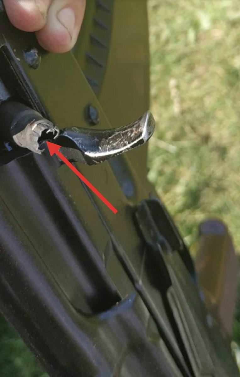

    Добрый день, друг попросил поинтересоваться. Есть схп акс74 из макета уос, и вроде все отлично, но при почти каждом выстреле стройная гильза при экстракции после отражателя застревает в коробке. То под крышкой, то где-то около пружины, то как на фото.
    Предположили что проблема либо в недостаточном давлении на поршень, либо восстановленная отсечка из-за того что вместо угла, окружность, гильза при выбрасывании меняет траекторию и не вылетает.

    По крышке видно, что удар энергичный, приходится в ребро, но в плоскость не приходит. Менять угол отражателя, снижать газ. Фото гильзы нужно, где удар от крышки оставляет отметину, закраины в месте контакта с зацепом выбрасывателя, донца, где контакт с отражателем.

    Видите на фото , на гильзе, вырваны кусочки металла (там где носик целой гильзы должен быть завальцован)- стрелочкой показано.
    Эти вырванные кусочки металла , при выстреле , давление пороховых газов вдавливает в плохо заваренный пропил ствола.
    Соответственно, стреляная гильза вытаскивается затворной рамой с бóльшим усилием. И траектория вылета ее из за этого не та что надо.
    Возможно следует качественно заварить пропил ствола, особено в районе патронника, и потом изнутри разверткой поправить патронник, чтоб в него бугорки от сварочного шва не выступали.

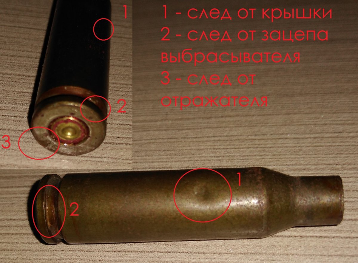

    Сбегал на место отстрела и кое как откопал пару штук.

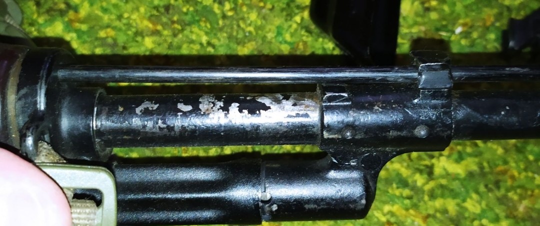

    Единственное фото относительно восстановления трубы. Визуально все выглядит нормально. А пилить чтобы опять заварить и т.п боюсь с этого ничего хорошего не будет.

    С гильзами печаль. Патронник был заварен и его восстанавливали? Гильзы дует и рвет, с такими симптомами оно работать нормально не сможет.
    Следов удара о крышку не вижу, единственная вмятина, как понимаю, от прихвата затвором. На фото не видно так же ни следа от зацепа выбрасывателя, ни от удара о отражатель.

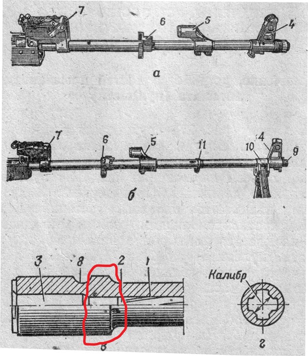

    я думаю шо проблемка именно в деактив УОС, они любили убирать нарезы на всю длинну ствола.
    отсюда и лажа с патронником. как бы словами обьяснить? отверстие от штифта заварить не особо проблемно, а вот там геометрию патронника где должна быть пулька нарушена и не восстановлена, поэтому и рветь гильзу.

    думаю ищите проблемку тут, как писал выше связана с удалением нарезов

    Если там дульце перед пульным входом высверлено, вкривь и вкось, с грубыми следами от инструмента, то так и есть.
