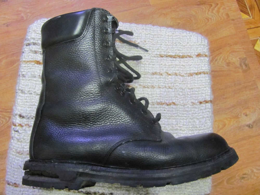

    В общем достаточно давненько года 4-5 назад прикупил себе бундесовские нулёвые берцы с подошвой вибрам.Модель не знаю -с головой индейца на подошве и белой кожей в нутри.
    Покупал для бездорожья-в основном охота ,иногда рыбалка.Устраивало все.Качество на высоте,в носятся тоже отлично В общем одни положительные эмоции.Носил не часто,в последнее время все реже удавалось вырваться по увлечениям.
    Короче когда возник вопрос что прикупить пацанам знакомым на войнуху-выбор пал на них,а как же?-сам носил вроде отлично все.Нашел-заказал в общем,не именно такие ,но очень похожие с такой же подошвой. Как раз в крайнюю поездку одел именно их,через пару тройку дней почувствовал что задник "шлепает" Благо это было уже почти дома.
    Прослойка в подошве развалилась напрочь.Причем материал там -даже не знаю как его назвать,рассыпается при перетирании между пальцами.Это при том что верх просто в отличном состоянии.Теперь терзают меня смутные сомнения-что за косяк такой у немцев,или брак мне попался или весь вибрам такой фигней страдает.Да собственно и это не главное.Как я отправлять подобную х-ю зная что с ней может случится тоже самое.Там условия носки совсем другие.
    Вот теперь думаю задний включать-продавцу позвонил,он не доволен(10 пар)...но то мои проблемы.
    Сталкивался еще кто с подобной фигнёй?

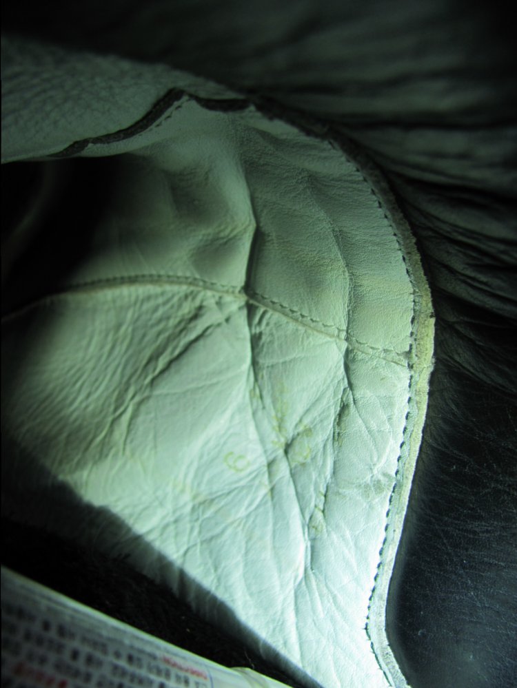

    Сфоткал как смог.Подошву ,общий вид,шнуровку.Маркировки на язычке нет -она с боку на внутренней стороне ботинка .Видно на белой коже очень плохо -подсвечивал фонарем ,выглядит так-
    285 113
    ABL
    ARWY 97
    44 9

  16. Баварец82
    Баварец82 Hauptmann
    23
    3.303
    Лембергщина
    АВL - Armée Belge / Belgisch Léger - ВС Бельгии.
    В середине 1990-х в бельгийских вооруженных силах, следуя моде, начался переход на ботинки нового образца, так называемую модель 1996.
    С одной стороны, в ней были явные улучшения, например, появился мягкий кожаный валик по верхнему краю ботинка, а на верхней части добавились пять пар люверсов быстрой шнуровки, ниже шли крючки-зажимы для фиксации шнурка, еще ниже - три пары просто круглых люверсов шнуровки. На язычке и внутри ботинок добавились амортизирующие вставки и дополнительный слой светло-серой "перчаточной кожи".
    Все это сделало верх новых бельгийских ботинок практически неотличимыми от голландских ботинок последней модели М90, так называемых "Militaire Legerkisten M90 Landmacht Model".
    Однако было и явное ухудшение - подошва уже не была сделана из твёрдой и прочной вулканизированной резины с проклейкой и прошивкой. На бельгийской модели 1996 года применяется такая же слоеная подошва, как и на неудачной бундесверовской "Модели 2000" - приклеенная, с резиновым протектором и "открытым" слоем пенопрослойки. Даже логотип - "голова индейца" точно такая же, как и на немецкой "Модели 2000".
    Как известно, именно недостатки этой подошвы были причиной отказа от нее Бундесвера и перехода на новую, очень удачную модель 2005/2007, где пеноспрослойка уже была "спрятана" внутрь подошвы, а также усовершенствована конструкция верха и система люверсов быстрой шнуровки.
    Судя по высказываемым на бельгийских тематических форумах мнениям пользователей ботинок ABL последней модели, недостатки подошвы не прошли незамеченными, в основном это негативные отзывы.
    http://www.cartalana.ru/boots-11.php#0018ba
    Как видим - явный промах разработчиков данного образца обуви.

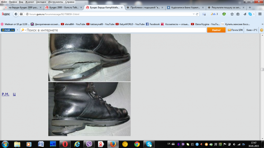

    Ось тут дивіться є й бундес 2000 і точно така сама проблема , розвалилася підошва
    http://forum.guns.ru/forummessage/92/758859-3.html
