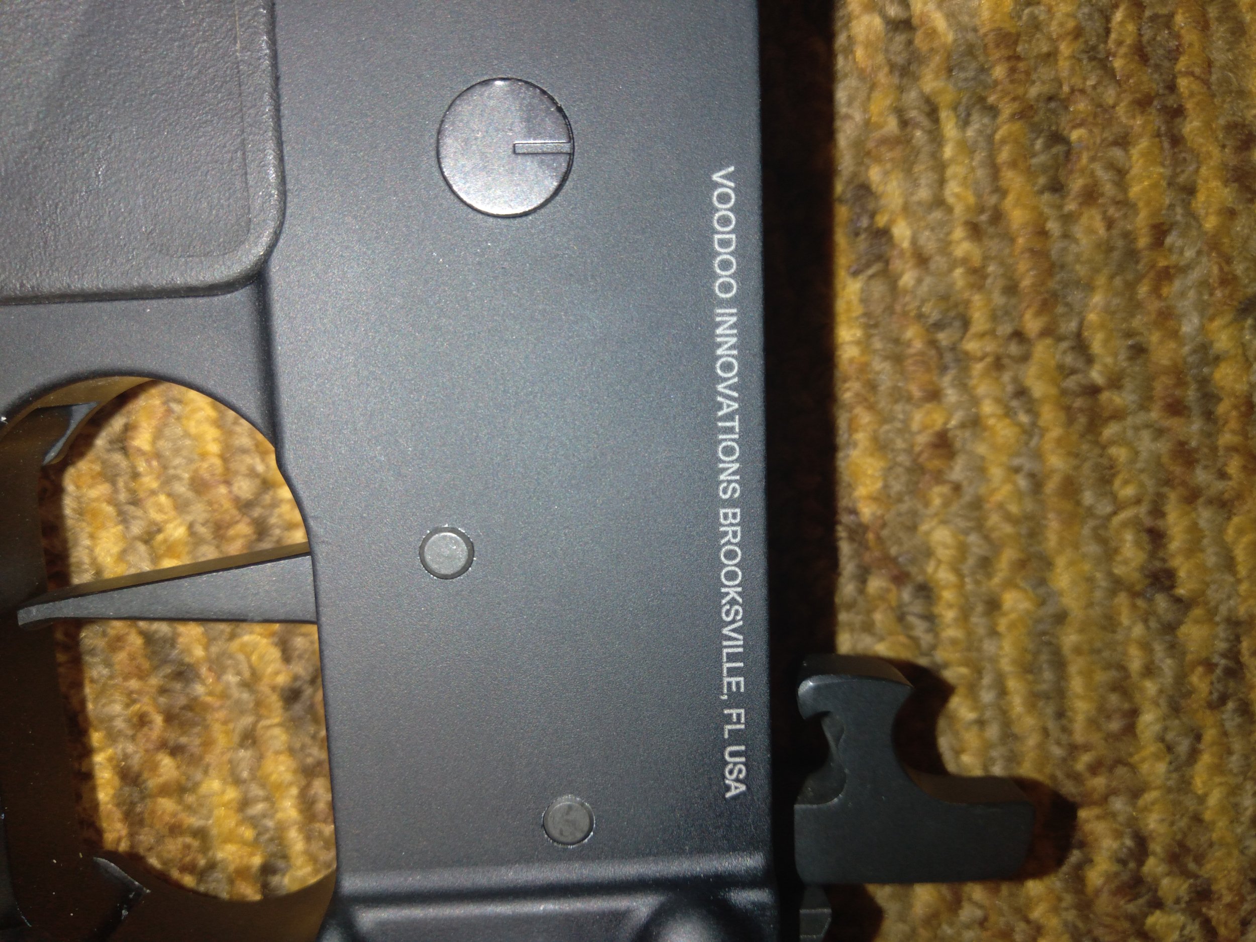

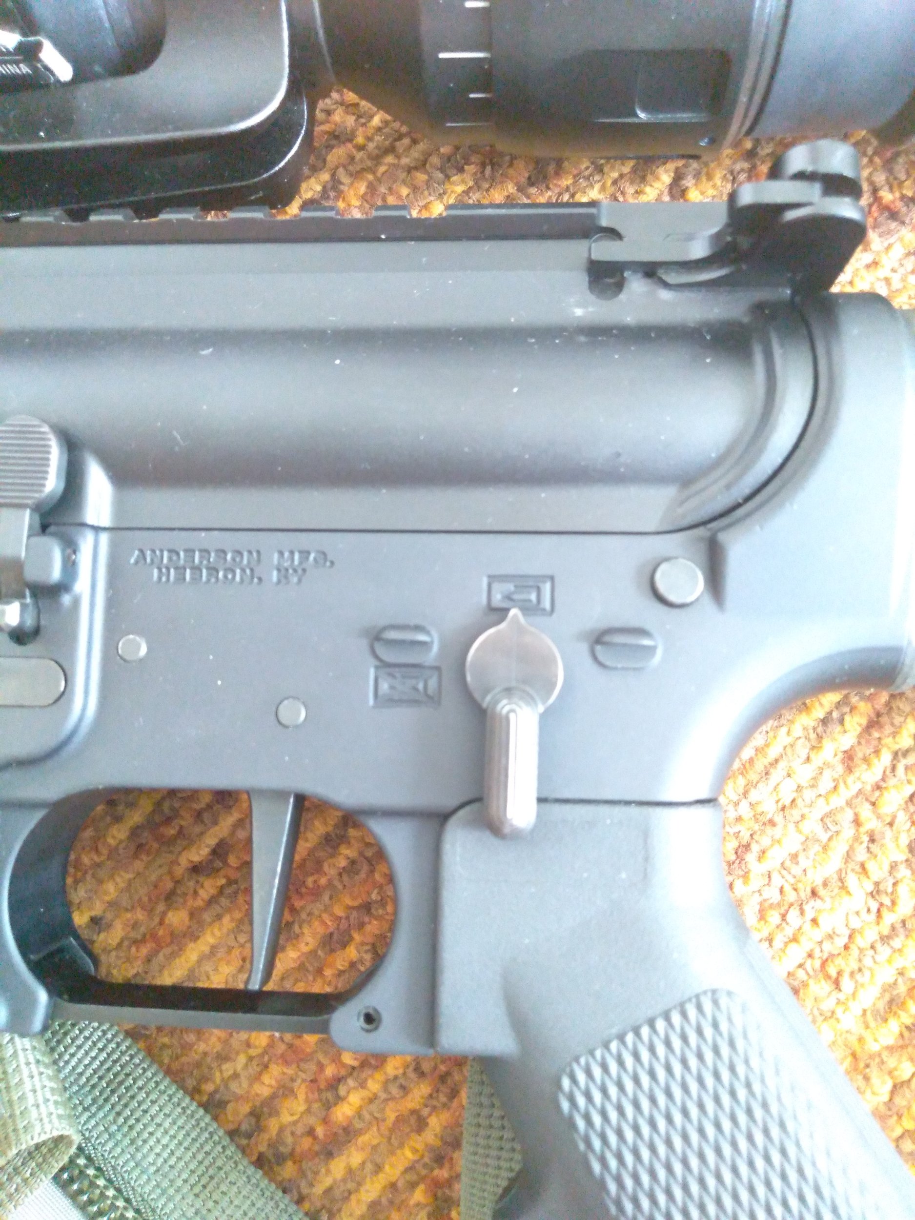

    Дорогие колеги, может кто сталкивался, после замены усм, карабин на платформе AR 15 начал стрелять очередями! А нужно, конечно же одиночными!

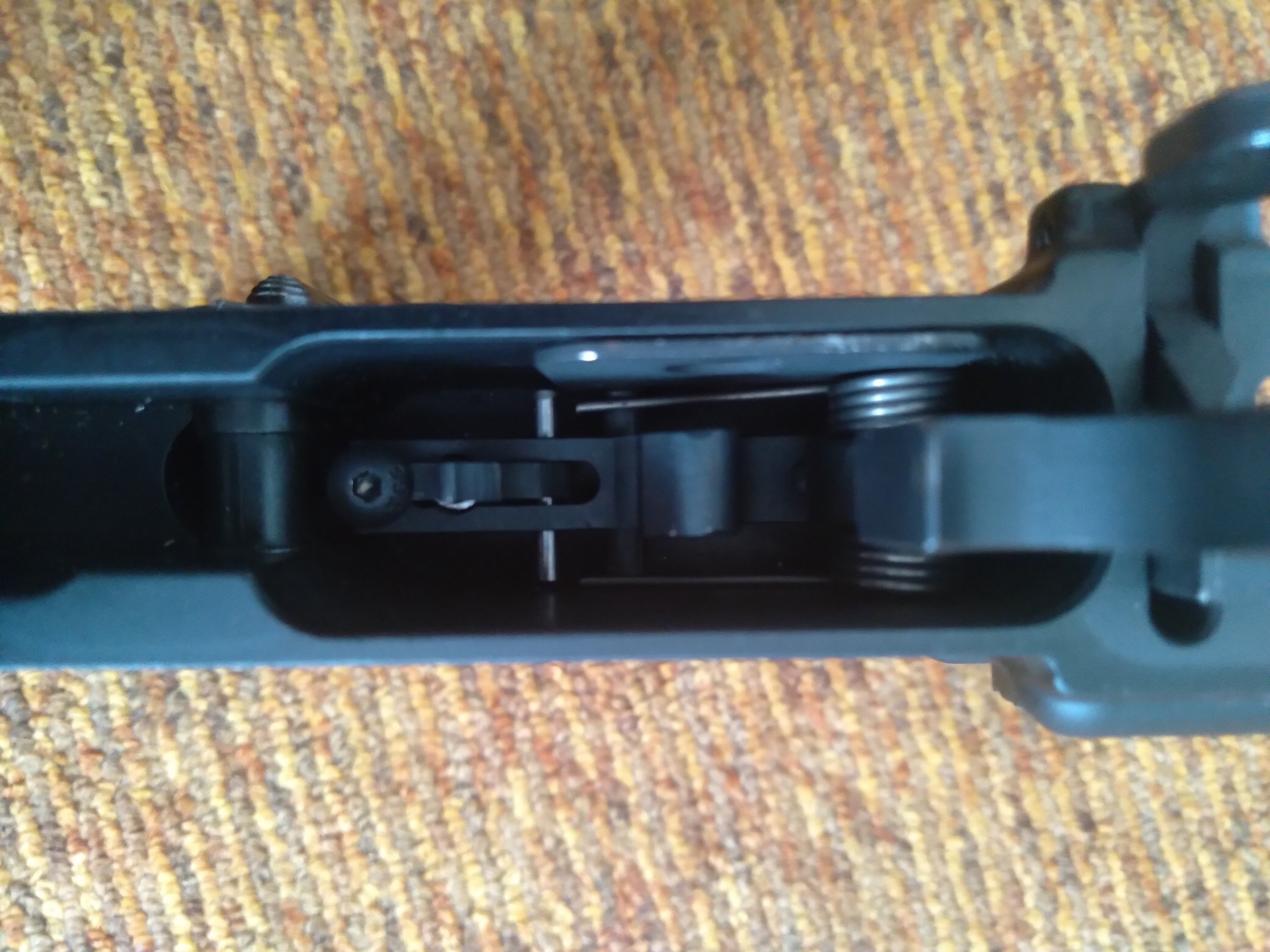

  3. [_Werewolf_]
    [_Werewolf_] Stabsfeldwebel
    2.562
    Предоставьте больше информации:
    1) Что за УСМ?
    2) Наличие трёх-режимного флажка перевода огня (SAFE, SEMI, AUTO)?
    3) Наличие автоспуска/DIAS-а?
    4) Калибр?
    В идеале демонтировать УСМ и сделать фото, а именно хаммера, дисконнектора, спуска.

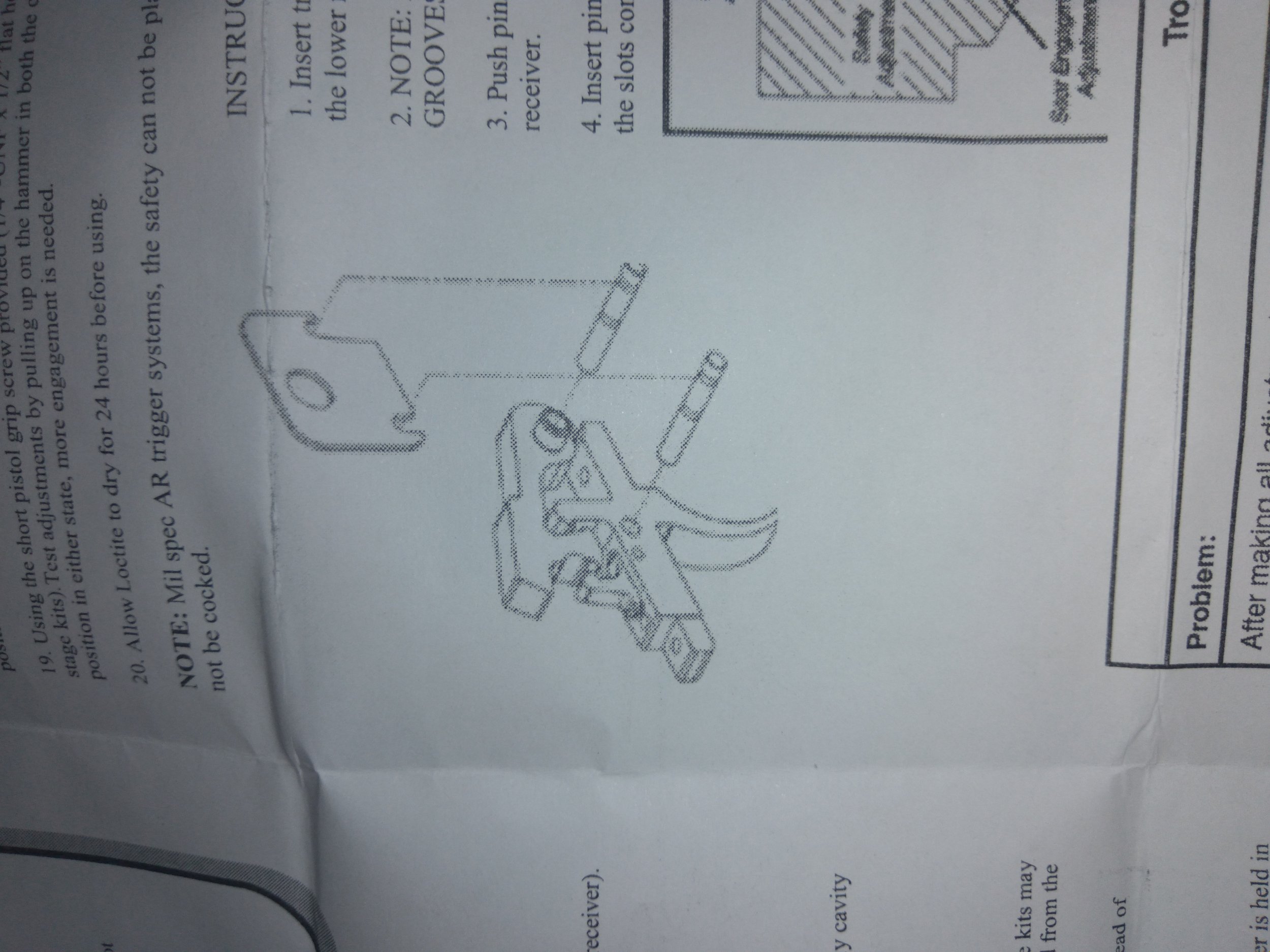

  6. VEBERr
    VEBERr Stabsfeldwebel
    716
    KHARKOV
    Скорее всего неправильно отрегулирован.
    Проверьте внимательно как работает "десконект" (или как он правильно называется, этот узел ще "перехвативателем" називают)

  7. foxenko
    foxenko Stabsgefreiter
    149
    332
    842
    Разобрался! В нём и проблема, не отрегулирован был!
