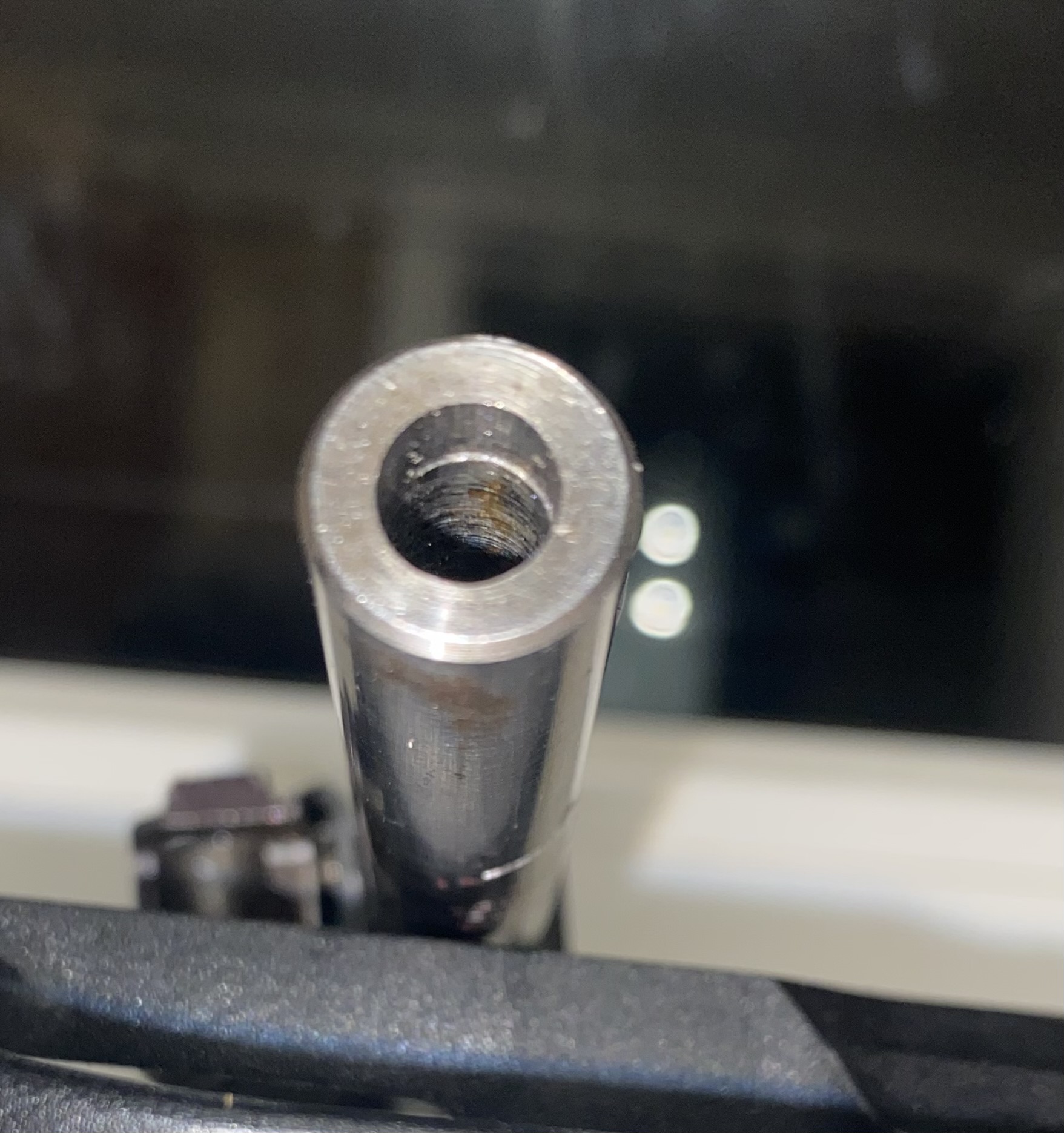

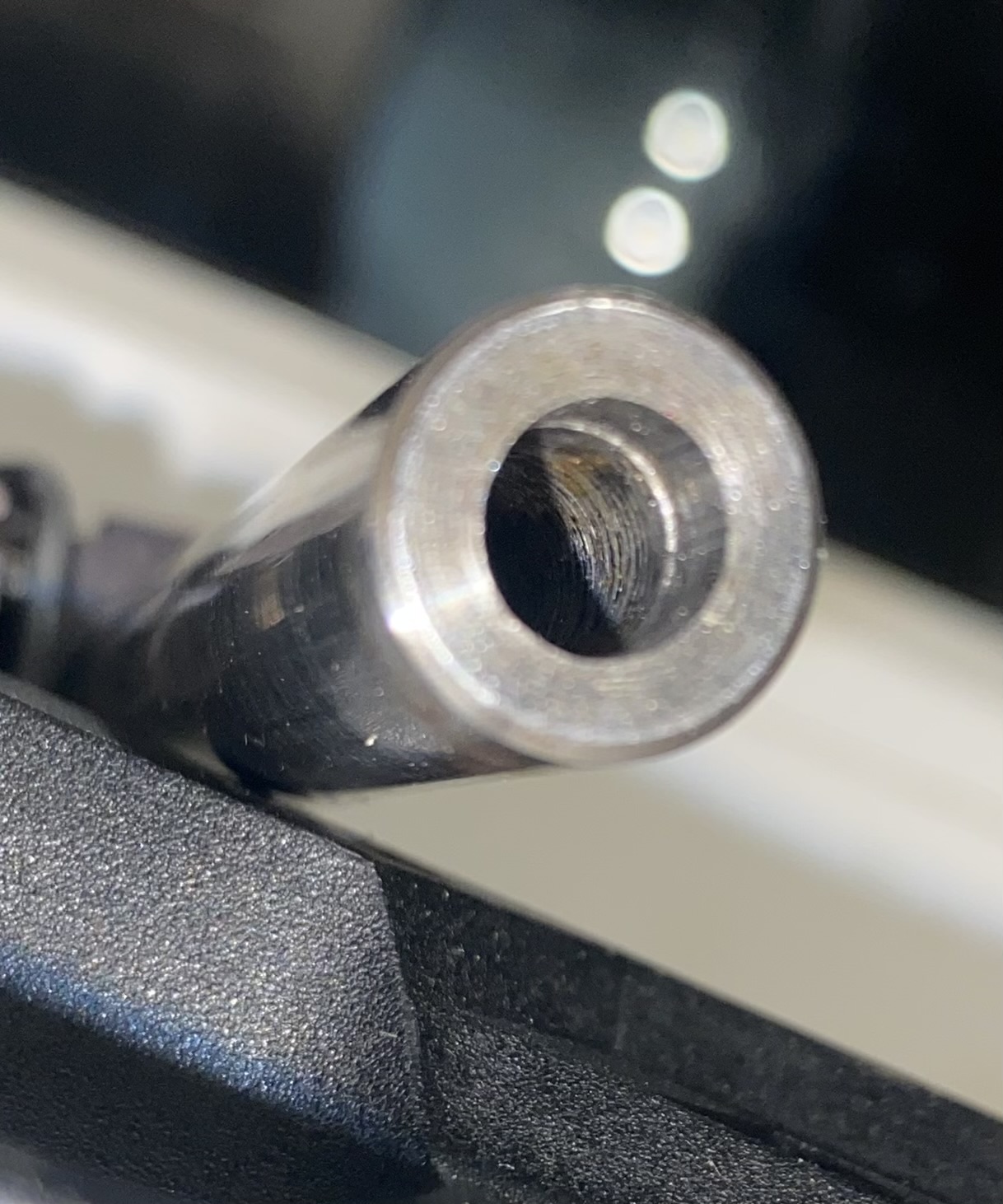

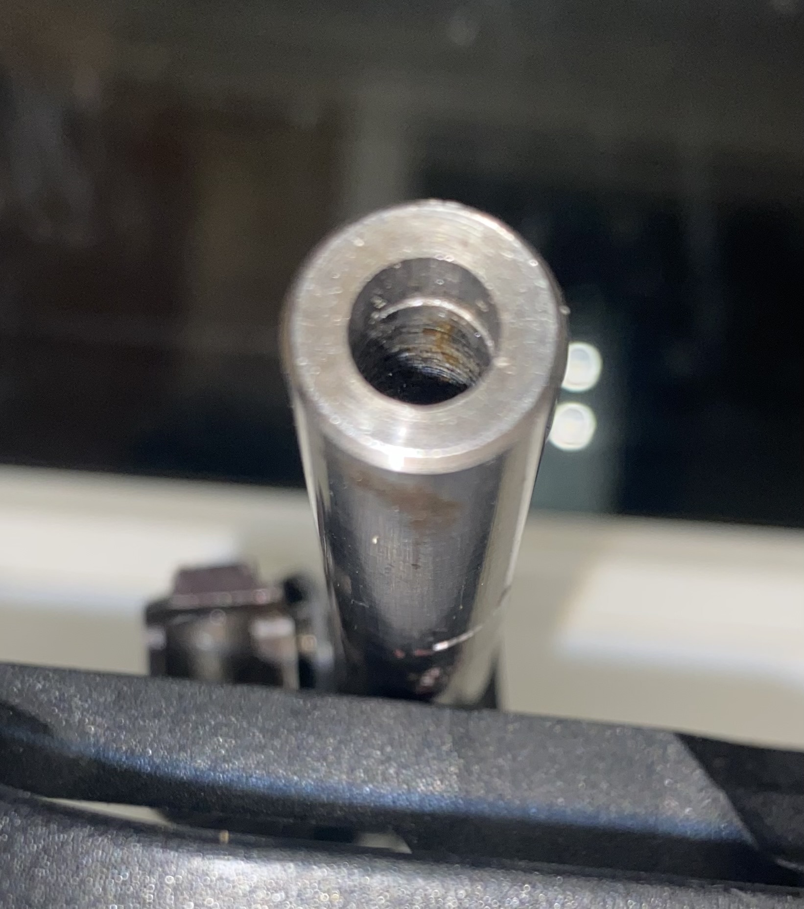

    Виникла проблема після розгортки ствола.
    Зʼявився такий «бугорок». Цей бугорок тільки на половину діаметру(полумісяцем), інша половина рівна
    Зі сторони патронника в напрямку вильоту кулі не чіпляється, чіпляється зі сторони дульного зрізу.
    Розгортка основного діаметру ствола проводилась зі сторони дульного зрізу, зі сторони патронника робився конус.
    Виникло 2 запитання:
    Чи могла розгортка піти криво?
    І що з цим можна зробити?

    Несоосність спереду і ззаду. Забийте! Це ж гумоплюй. Байдуже.

    Не потрібно її ніяк зглажувати, заполіровувати? І як це може вплинути на роботу пристрою? Якщо у вас є можливість підказати, буду вдячний.

    В любом случае лучше убрать эту ступеньку! Кучности/точности не добавит!

    Яка висота того щабля, кілька десятих мм? На гумову кулю вона не має вплинути суттєво. А взагалі, стволи завжди обробляються з одного боку, саме для того, щоб уникнути тієї неспівісності, яку Ви вже допустили, обробляючи ствол з обох боків. Правильно виправити - це, або зробити новий ствол, або пройти його розгорткою більшого діаметра. Та Вам її навряд чи вдасться знайти, щоб відрізнялася на кілька десятих мм. Буде більша різниця і інший калібр, під який вже не буде штатних набоїв. Якось так.
    Спробуйте постріляти по мішенях, як є, бажано зі станка, воно покаже.

    Розгортка основного діаметру ствола (ф6.3 мм) проводилася з одного боку-з дульного зрізу. Конус розгортався зі сторони патронника всього лише на 3 см від усієї довжини отвору(8.3см), а цей бугорок знаходиться на відстані 0.5 см від дульного зрізу, тобто обробка конусу зі сторони патронника не має ніякого відношення до цього щабля. Напевно, те що я написав про конус з самого початку-було зайве, воно тут ні до чого, вибачте. Висота цього переходику 2-3 десятих міліметри. Якщо проводити в середині ствола в напрямку вильоту кулі-цей перехід ніяк не чіпляється, не заважає. Чіпляється він тільки якщо проводити в протилежну сторону вильоту, тобто в сторону патронника.

    То стріляйте собі гумою і не переймайтеся задарма!

    Виміряв токар висоту цього косяка… 0.13 десятих міліметра. Пропонує розгорнути на 6.5 зі сторони патронника

    Я б не парився!
    А який діаметр патронника?

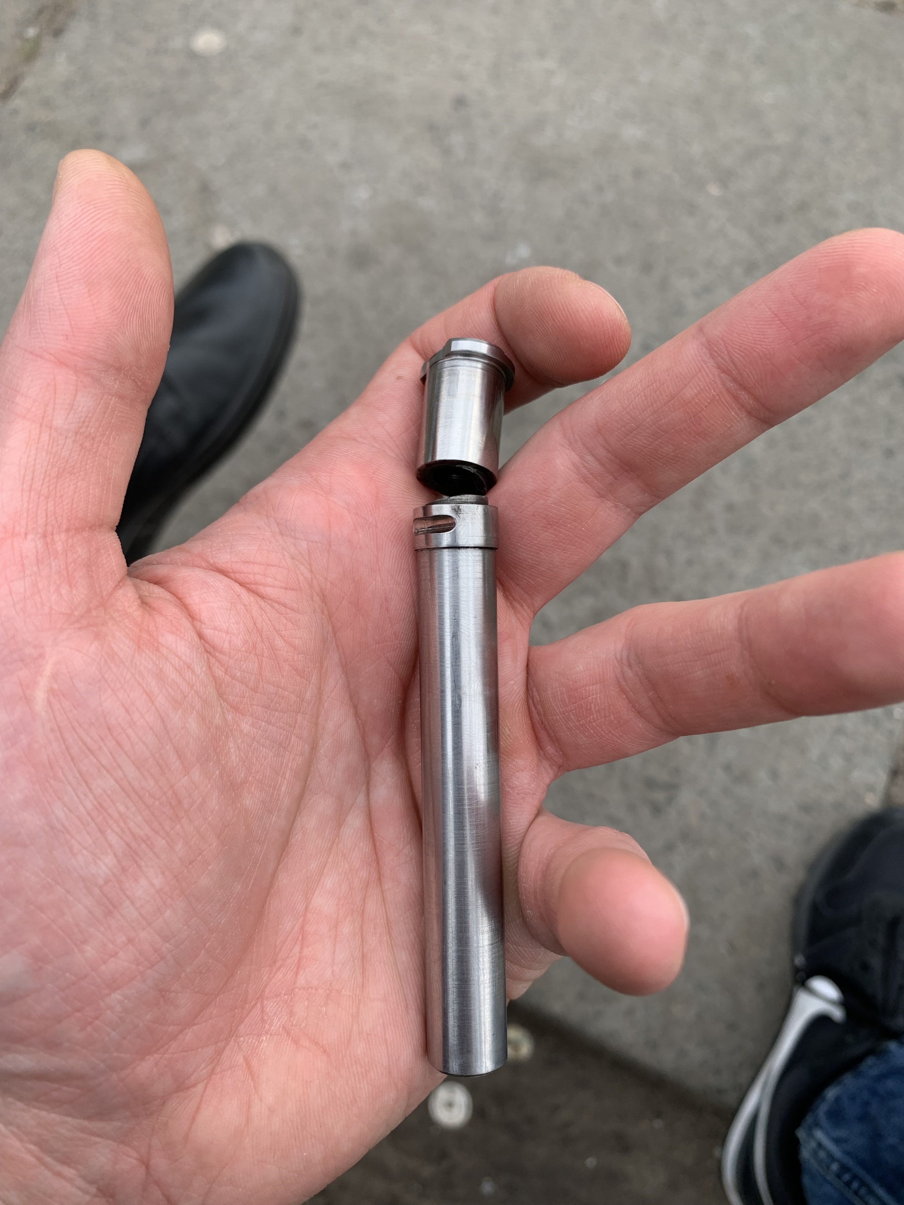

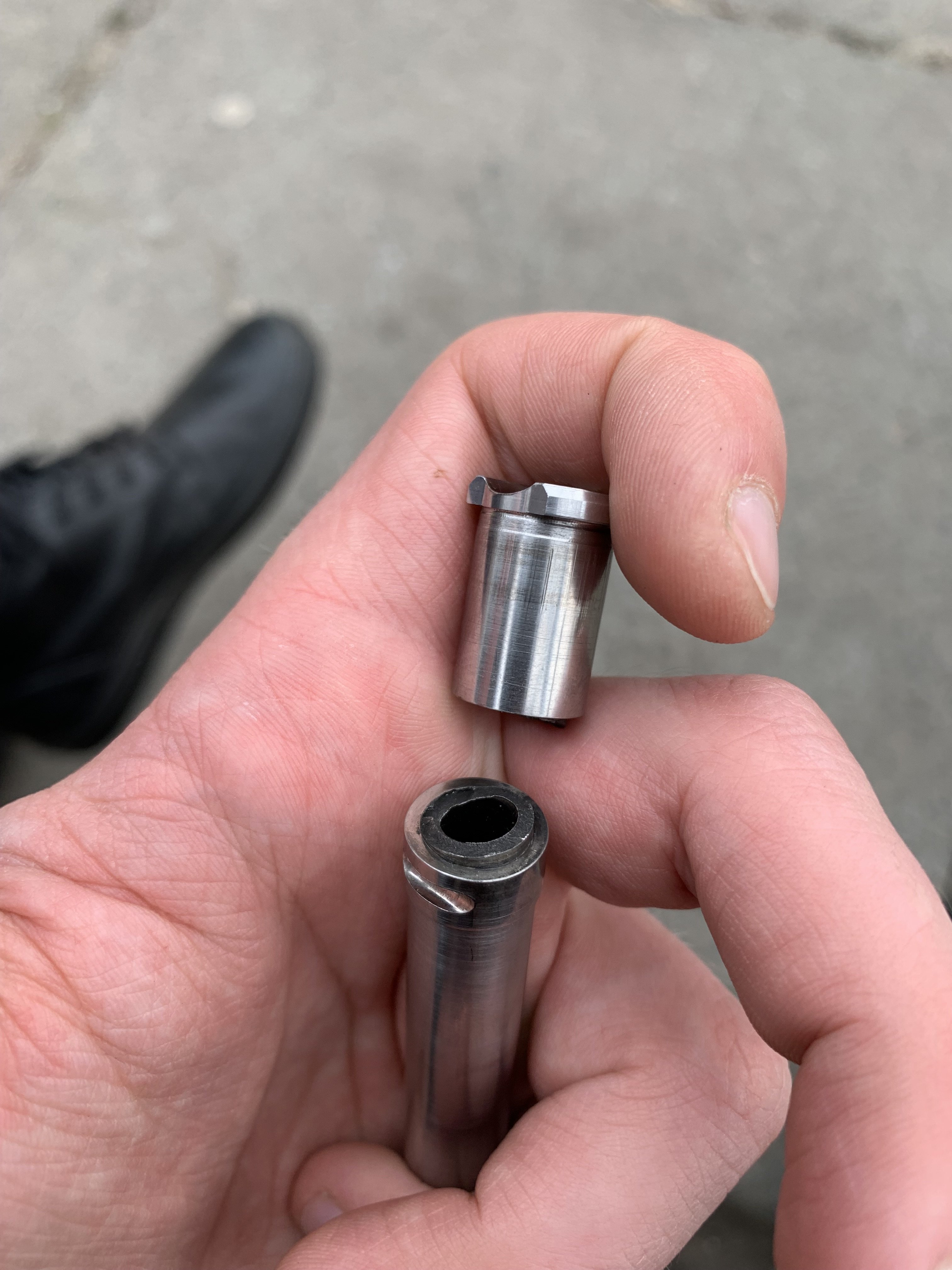

    обережно з розгорткою, бо під сергою є кільцева проточка для послаблення ствола. Якщо переборщити з розгорткою по цій проточці він на 140+ трісне
    А замінити ствол на Штормі то ще та дроч: там ствол зафіксований каленим сліпиш штифтом

    Розгортка пішла не соосно, але як би пішла рівно ви мали б не полумісяць а слід кільцем в 0,07мм. Для резини не критично ні одне ні друге.

    Який внутрішній діаметр ствола був на цьому пристрої?

    Зі слів власника 6,2-6,3
