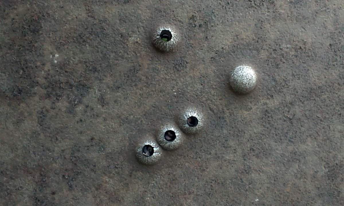

    стреляли по лопате, сколько там толщина не мерял, но наверно миллиметра полтора патроны со скоростью 320-385 м/с не пробивают :(

    7,62х39 8 грамм оболочка пластину сталь 3 толщиной 8-10 мм пробивает запросто со 100м.
    223 оболочка 52-55 грейн тоже её пробивает на ура.
    22lr дозвук со 100м тонкую железную пластинку - крышку от винчестера компьютерного не пробивает, делает вмятины глубиной 5 мм. Свинцовая пуля 308 180 грейн дозвук эту же пластину пробивает, но сами диски пробивает только частично, остается внутри винта.

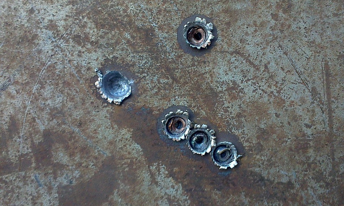

    Хова. Пули мосина. Дистанция 100 м. Толщина листа 12 мм.
    Derrindger, Кіла2013, Eide und 5 anderen gefällt das.

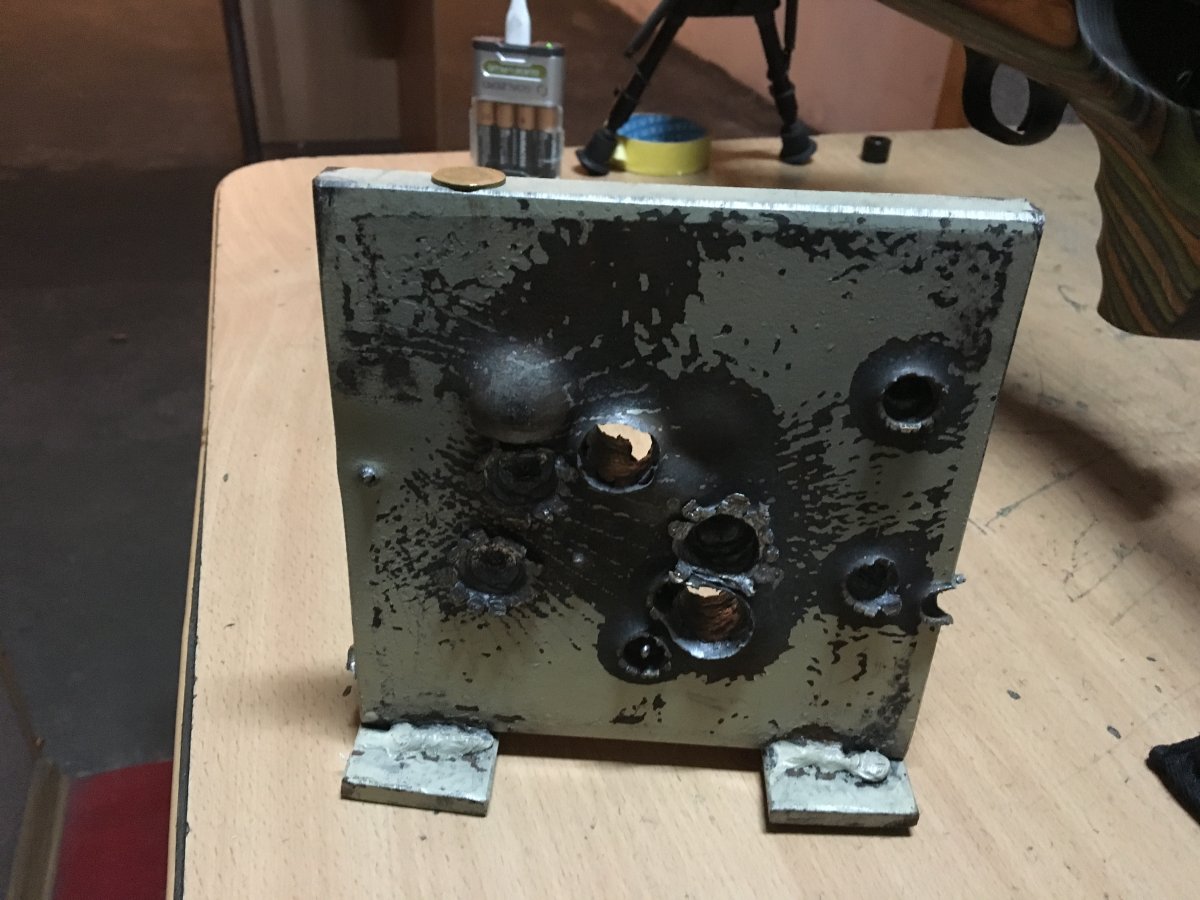

    Целенаправлено стрелял только раз с 338 ЛМ 250-м Лок Бейсом и 285 АМаксом по 16 мм листу на 100 и 250, остальное "по недоразумению" испорченные гонги.
    1. ТРГ-22, 308 Вин, 175 СМК 845 м/с
    Гонг 8 мм до 350 м
    2. DPMS Recon 308 win, СМК 175, 720 м/с
    8 мм до 250 м
    3. HSP 338 LM, Lock Base 250 gr, скорость 935.
    На 100 м 16 мм лист "сверлит" дырка около 20-25 мм
    На 250 м его же через раз, на выходе рваные края
    Гонг 12 мм пробивает до 500 м
    Гонг 8 мм на 830 м 100%, на 910 м 50/50.
    Сценар 250 скорость 915 гонг 8 мм до 500 м.
    4. Саваж 338LM, Hornady A Max 285 gr, 894 м/с
    16 мм на 100м почти- трещины и разрывы на выходе, но не "дотягивает"
    12 мм до 400 м- дырки конусом около 25 мм
    8 мм до 600 м- 25-30 мм
    5. Блайзер Р93, 6,5-55, СМК 142, 852 м/с
    12 мм до 200 м
    8мм до 500 м

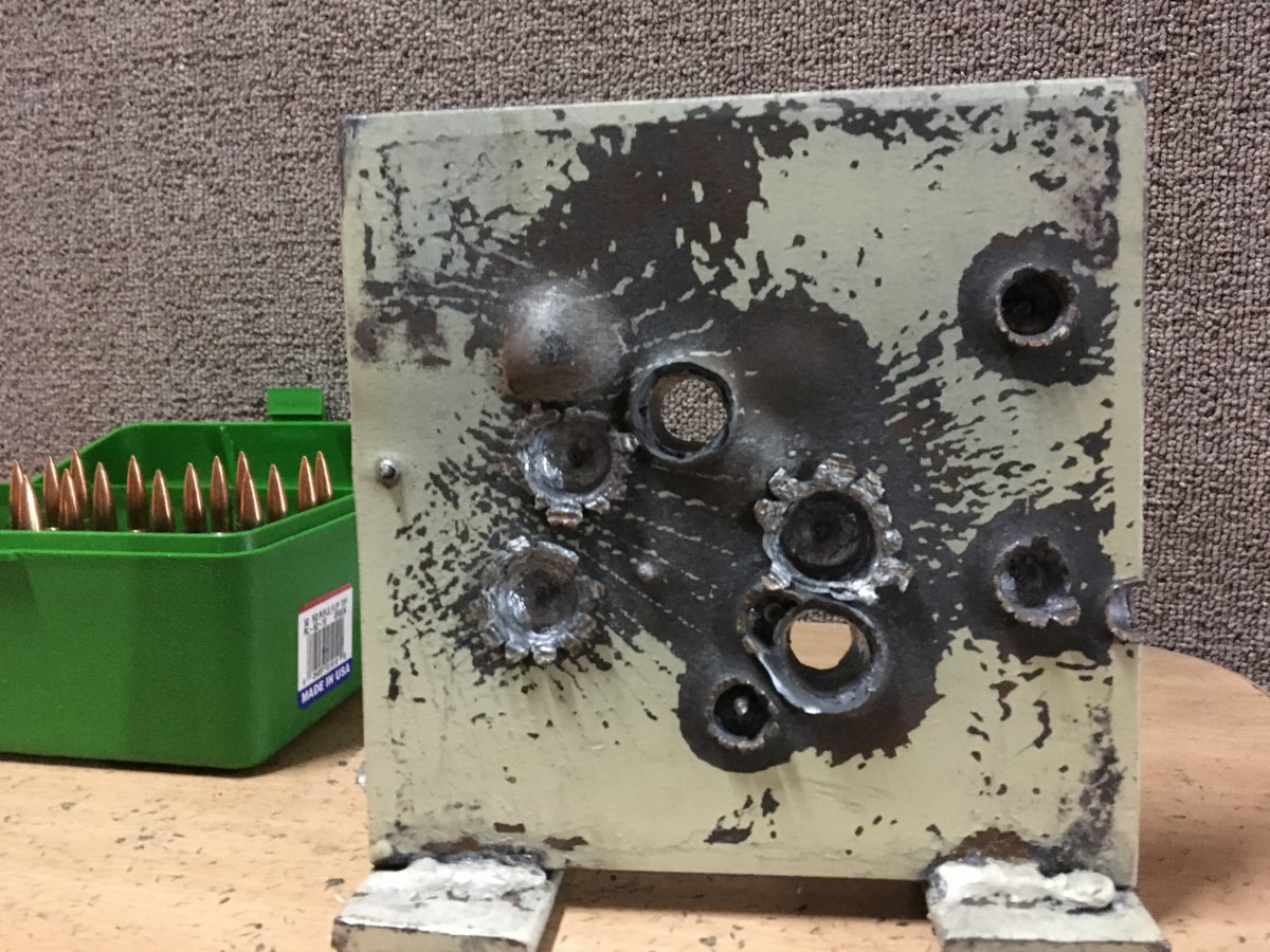

  15. Иван К.Р.
    Иван К.Р. Stabsfeldwebel
    Beiträge:
    1.166
    Фото 16- тки нашел

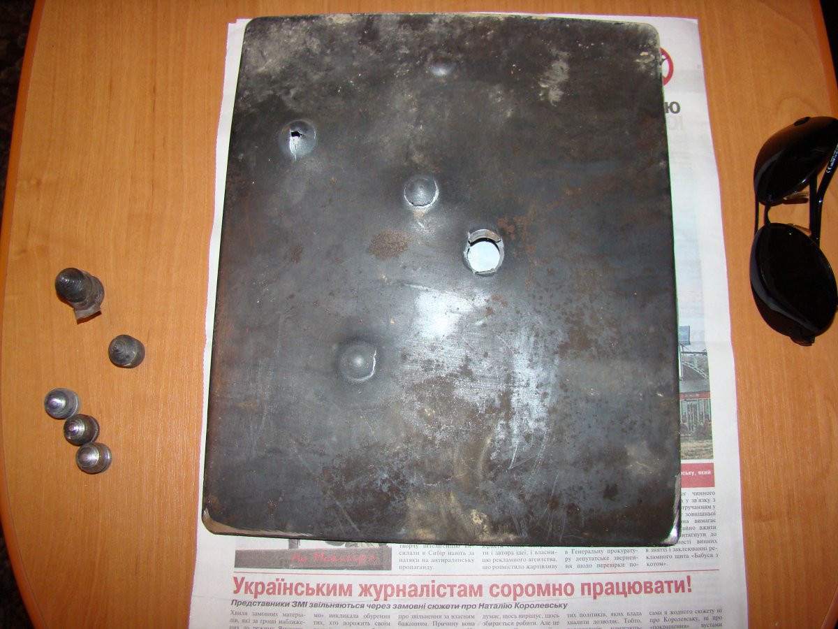

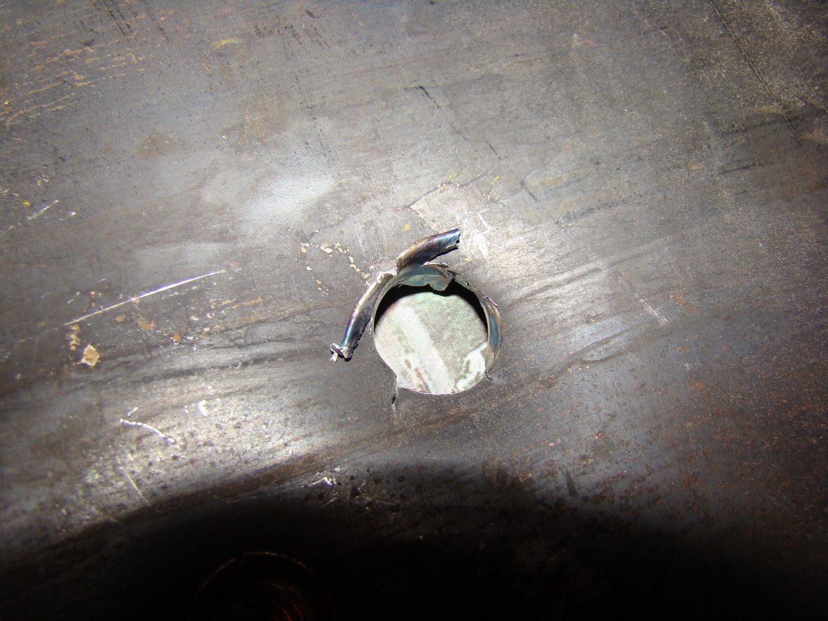

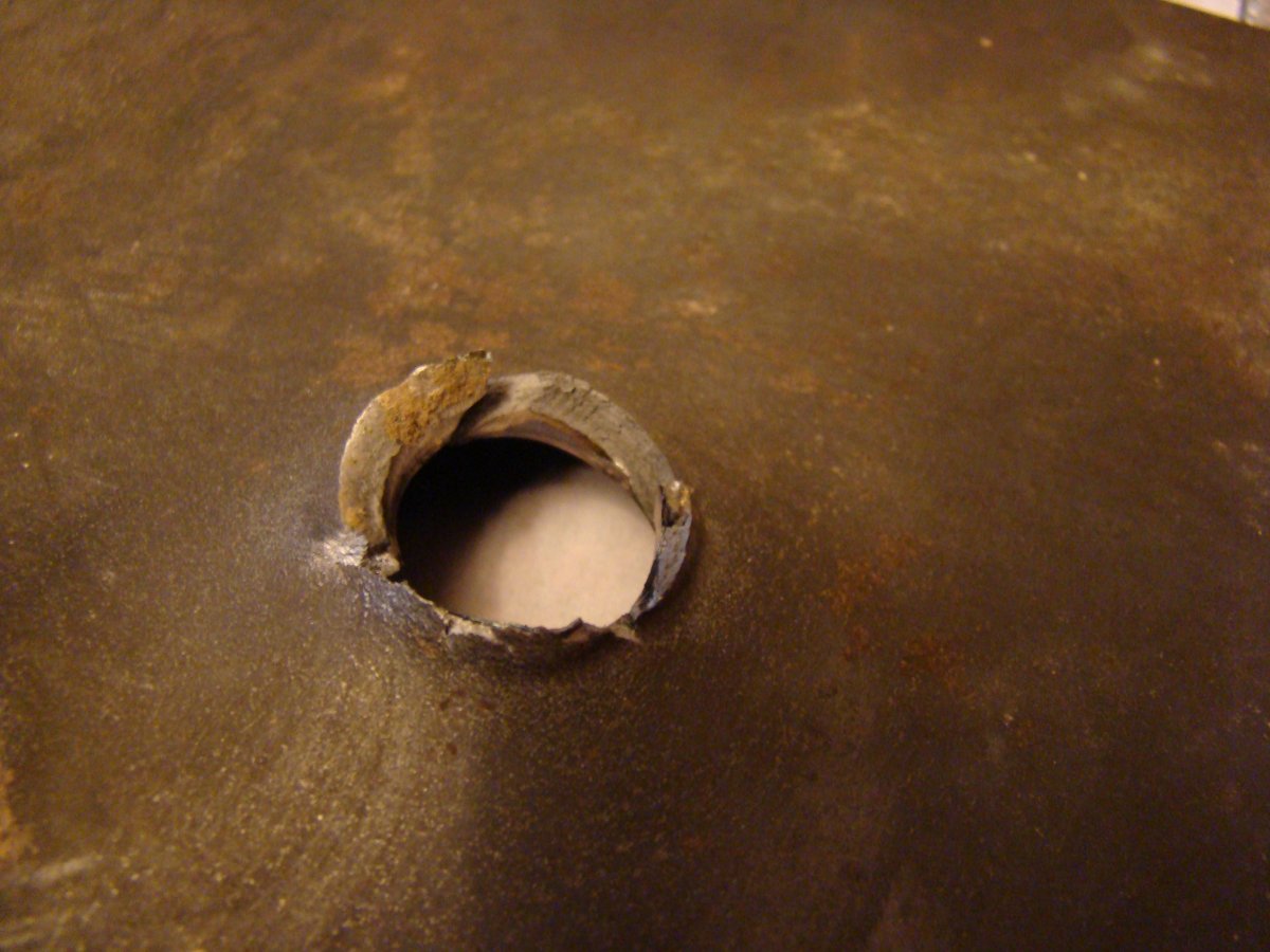

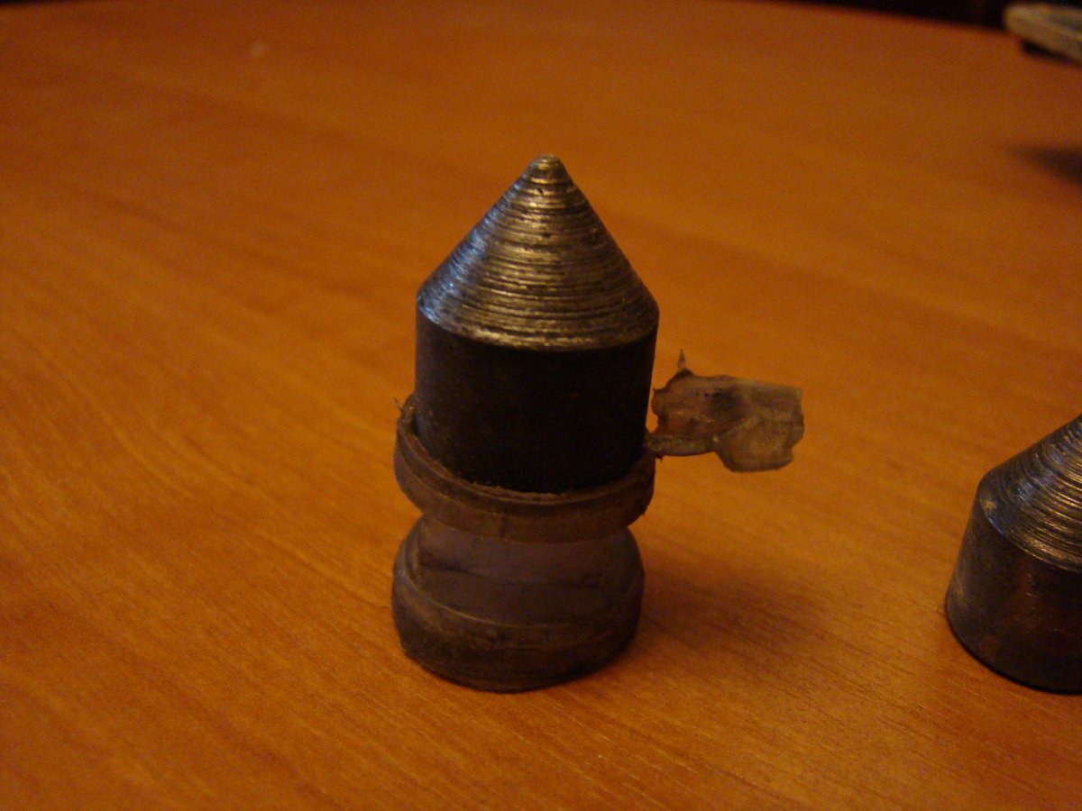

  18. _AURUM_
    _AURUM_ Major

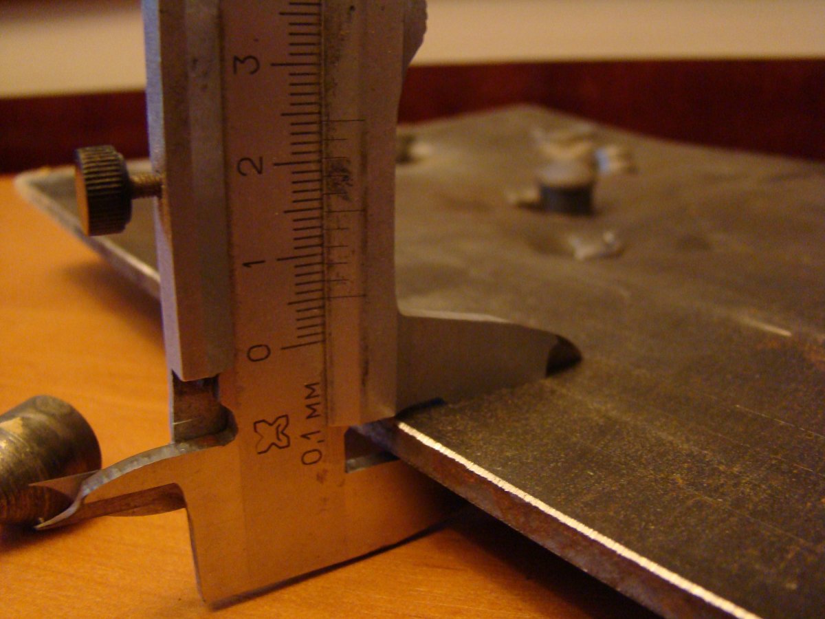

    Холоднокатаная 65г 5мм толщ.
    Пуля 17.5мм (12к) вес 30г калёная. Дистанция 25-30м.
    С навеской сокола 2г не пробивает, 2.2г пробивает с запасом, пуля залезла в глиняный склон на 15см.

  22. _AURUM_
    _AURUM_ Major
    Заказать у токаря.

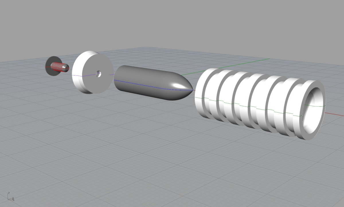

    А это бронебойно-подкалиберная(проэкт, ещё не испытывал)...
