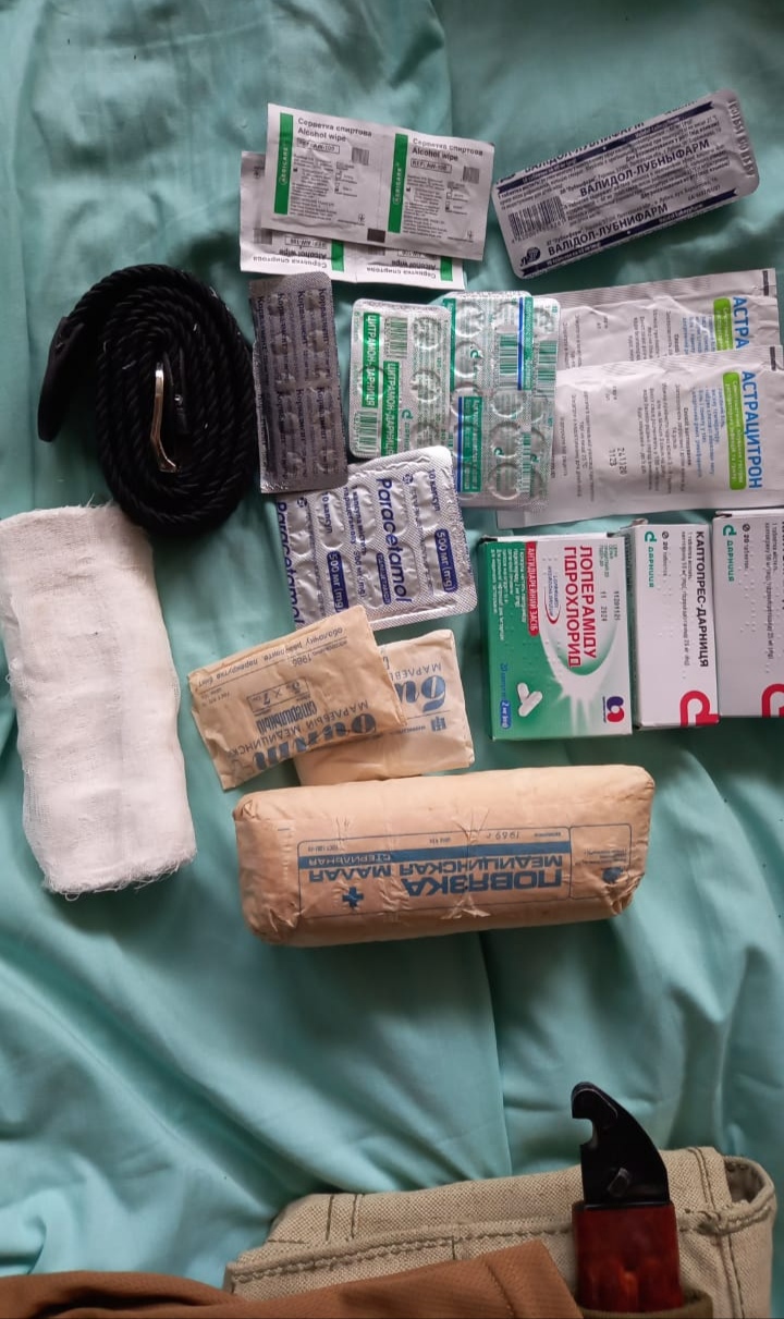

    Я чого завів цю тему: сьогодні оце одоробло, що на фотках, приїхало з Центру медичних інновацій (м. Луцьк). Хотів донести до суспільства оці інновації у вигляді канцелярських ножиць і пілпаків з незрозуміло чим, щоб його менше на фронт уходило.
    Цитую людину, що збирає аптечки, і розпаковувала оце сьогодні:
    "Зараз нам нерідко приходять аптечки, які нас просять подивитись, дати коментар, доукомплектувати чи ще шось. Вчора от отримали 5 штук, які надав для бійців MIC - Центр медичних інновацій з Луцька. Ну, бляха, якщо в нас такі медичні іновації, то я дивуюсь, як в нас на фронті ще живі є.
    1. Канцелярські ножиці. Я так розумію, замість атравматичних тактичних ножиць. Зламались відразу при спробі перерізати пояс. Ага, ми всі ножиці так тестуємо.
    2. Замість бинтів - підтримуючи крепи. Тонкі, як совість тих, хто це комплектував. Їх максимум - пов'язочку зафіксувати.
    3. Пілпак. "Випити при пораненні". П'ять таблеток без маркувань. Не кажучи вже про те, що таблетки в аптечці першої допомоги - до сраки. Шоб ви свій парацетамол при пораненні пили, угу.
    4. Налбуфін. Один з най спірніших препаратів. Обезбол? Так. Побочок стільки, що ми його тільки медикам видаємо, особисто в руки. Давайте напхаємо в кожну аптечку наркотичний препарат, який сам може причиною смерті стати, особливо якщо колоти безконтрольно.
    5. Замість Z-бинта - гемостатична серветка 10х10. Знов таки, шоб вам нею тампонували, курви.
    6. Охолоджуючи пади. Ну, ок... На синець чи забиття можна. Ми так зрозуміли, шо то замість противоопікових. Серьезно?
    7. ТУРНІКЕТ. Брендованний тим же МІКом. Розлазиться вже в аптечці. Я не певна, шо його навіть як тренік можна.
    8. Нема ізраільского бандажу. Одна еластичка навіть без крепів - дуже допоможе, ага. Соррі, там ще є перев'язувальний пакет. Без креп та фіксації. Неюзабельно, окрім легких (!) пораненнь.
    9. Нема оклюзійних наліпок. Не, я знаю, шо ім є альтернатива. А бійці знають і вміють? Шось сумніваюсь.
    10. Пластир в рулоні, який неможливо розірвати руками. Ок, добре, я зрозуміла, на холеру там ножиці з найближчого магазину канцелярії.
    11. Шоб вам самим трубку в ніс без лубриканта пхали!
    12. Енергетичні батончики і глюкоза в таблеточках. З'їшь солоденького перед смертю.
    Курво. Я навіть не бішусь. Такі аптечки - злочин. Боєць думає, що в нього є перша допомога і гине. Зате якісь мудні в Луцьку відправили багато брендованних аптечок.
    На фото - ті самі ножиці.
    А п'ять аптечок ми зберемо і відправимо бійцям, вже почали, власне кажучі. Що не відміняє того, що таке лайно на фронт йде тисячами. І мені страшно."
    Якщо хочете нормальну аптечку, звертайтесь по неї до перевірених людей, якщо не хочете проходити бодай один вишкіл з такмеду самі.

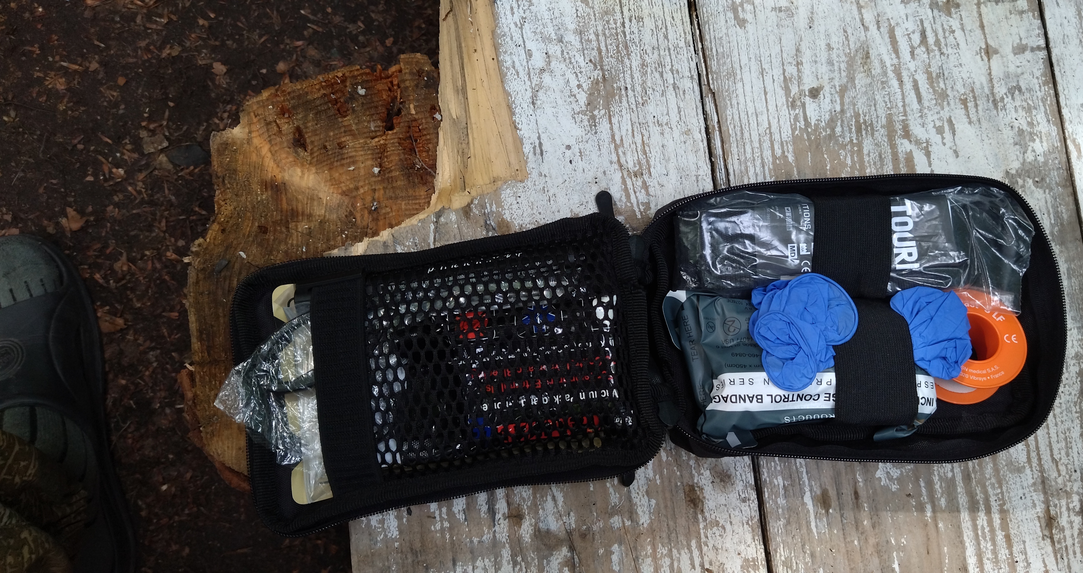

    Піл пак збирав сам, для себе, як і аптечку.
    Отаку аптечку дали на Яворівському полігоні після навчання по марчу.
    Barankin подобається це.

  12. Hamer2109
    Hamer2109 Hauptmann
    2.977
    УкраЇна-Центр
    хіба на словах по пам'яті бо подарував брату, бо в мене за свої куплен. Він в іншій частині служить і коли я запитав за його аптечку він прислав фото:
  13. Hamer2109
    Hamer2109 Hauptmann
    2.977
    УкраЇна-Центр
    Рукавички, Турнікет соф-т(могли бути іСАТ), маркер, ізраїльський бандаж 4", Дві оклюзійні наліпки, Z-бинтик, пластир, ножнички атравматичні.
    Я ще поклав йому голку і сказав докупити назафоронгіальний трубопровід. Забув за космічне одіяло.

  14. Barankin
    Barankin Oberleutnant
    2.586
    Україна, Київ
    Оце правильно

  15. Hamer2109
    Hamer2109 Hauptmann
    2.977
    УкраЇна-Центр
    Ні, жити на нулі і лазити по сірій зоні то моя спеціальність. В нього служба в тилу, але все рівно.

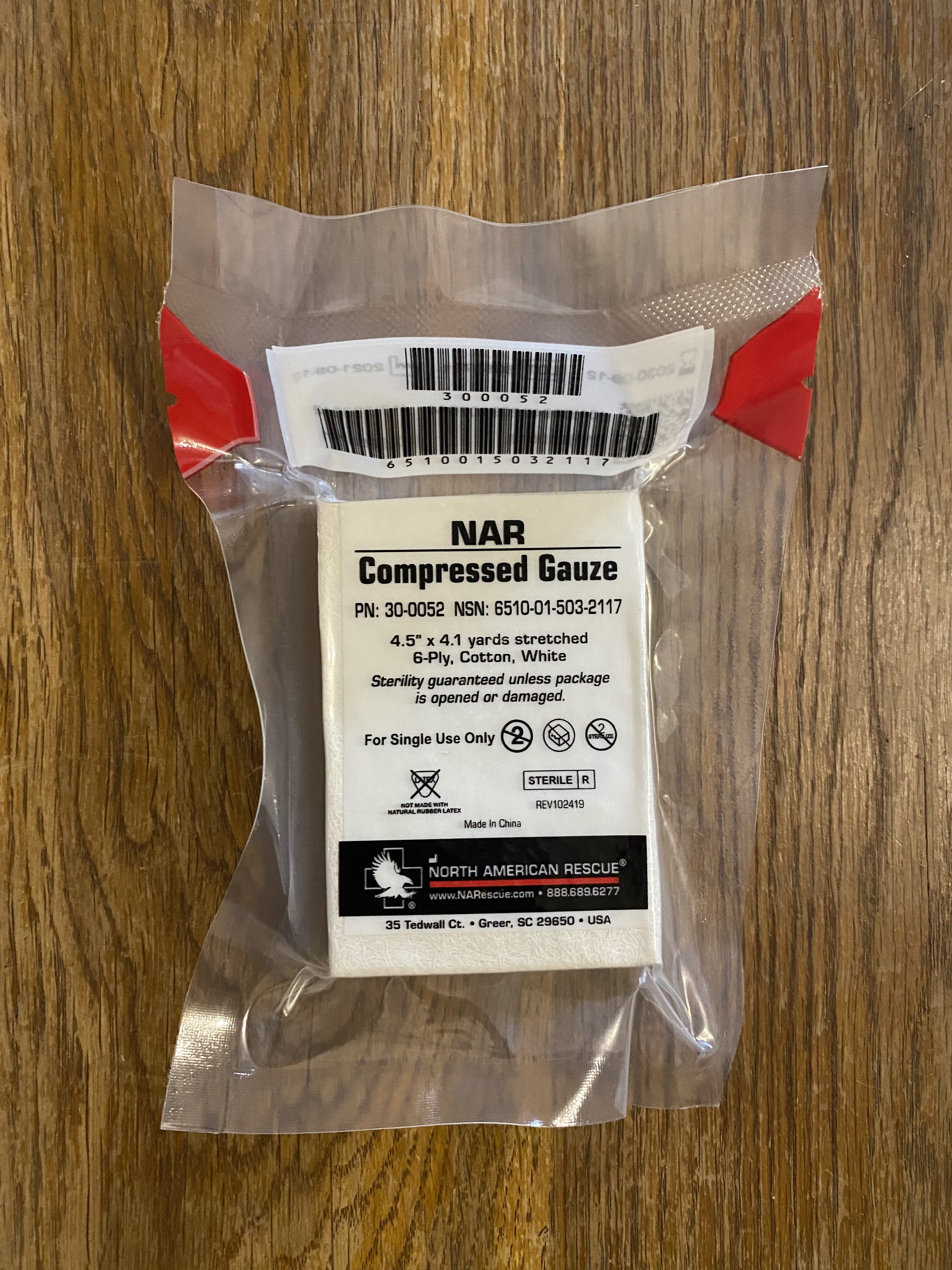

    Питання що ви вкладаєте в назву CELOX? Раніше був поширений просто порошок кровоспинний , було багато нарікань що в стресі при розриванні пакета він попадає в очі і може нанести шкоду, тому зараз поширені бинти пропитані гемостатиком чи в порошок в шприці, ну і не тільки CELOX єдиний тепер багато аналогів є.

    Власне, цей бинт і використовується як первинна тампонада. Наскільки я розумію, якщо рана велика і його не вистачає, в хід іде бинт для тампонади без пропитки, типу такого
    https://reibert.info/lots/bint-dlja-tamponady-nar-compressed-gauze.922348/
