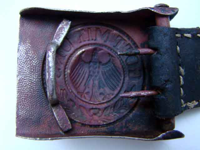

    Прошу сообщить чем чистят найденные пряжки от коррозии???

    пряга рейхсвер - металл какой то, не аллюминий....

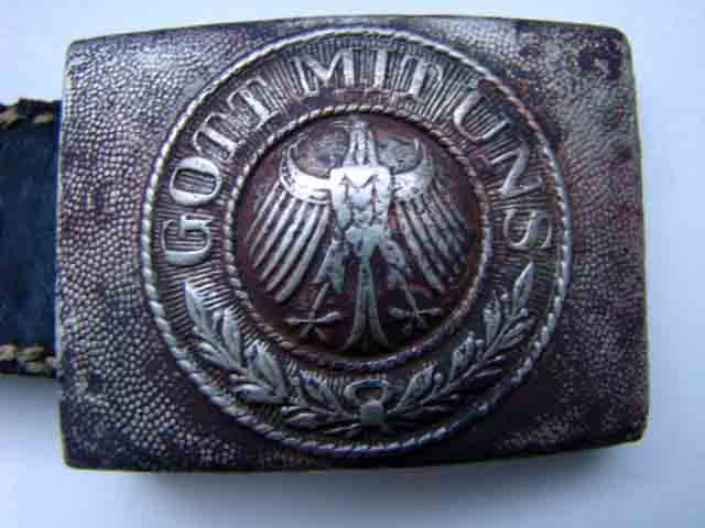

    да..там 100% мельхиор....пробовал средством для чистки серебра, потом уксусом....в принципе стала ок, но только чуть-чуть розоватый оттенок..)) может кто ещё что посоветует..(только не гидролиз ) что -нибудь попроще))) Фото прилагаю....

    Окто-фосфорная кислота (минут на 5-10) потом почистить кухоной губкой с образивом и нейтрализовать останки кислоты промыв предмет тёплой водой с содой или ср-вом для мытья посуды. Окто-фосфорная кислота очень щадяще относится к цветным металлам! :smile_12:

    Дима, октофосфорной кислоты нет стопудов. Изомеры химических соединений: орто-, мета-, пара-. Я специально у наших химиков спросил. "Преобразователь ржавчины" на основе ортофосфорной кислоты. Но там еще оксид цинка... короче после применения остаеться белый налет. Я бы прягу не обрабатывал...

    Вот результат ортофосфорной кислоты. Недельку полежала. Ржавчина то снимается но как видите белый налет есть. Я б пряжку долго в такой кислоте не держал.;)

    Ну ортофосфорая кислота. У меня на бутылочке написано окто-фосфорная (маркером от руки) значит продавец был безграмотный :D На слух похоже-то ортофосфорая и окто-фосфорная. Преобразователем ржавчины я чистил металл, мне очень не понравилось :smile_11: Образовался неубераемый белый налет. Отстой в общем-то :( Ортофосфорная кислота цветные металлы (латунь, мельхиор и т.д.) чистит очень хорошо! :smile_12: У самого веймарская мельхиоровая пряга, почистил ее ортофосфоркой. Шикарно!!! :smile_12: Жалко фото перед чисткой не сделал, сравнили бы до и после чистки.
