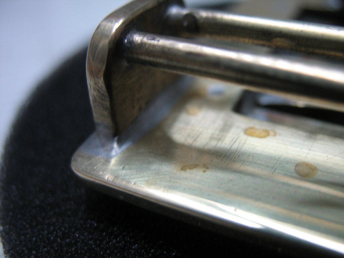

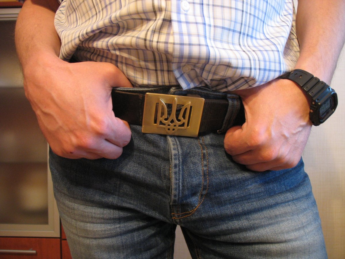

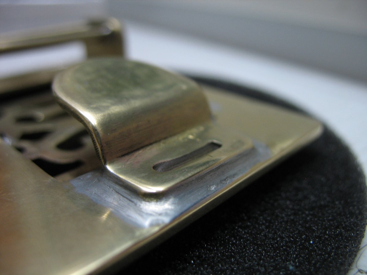

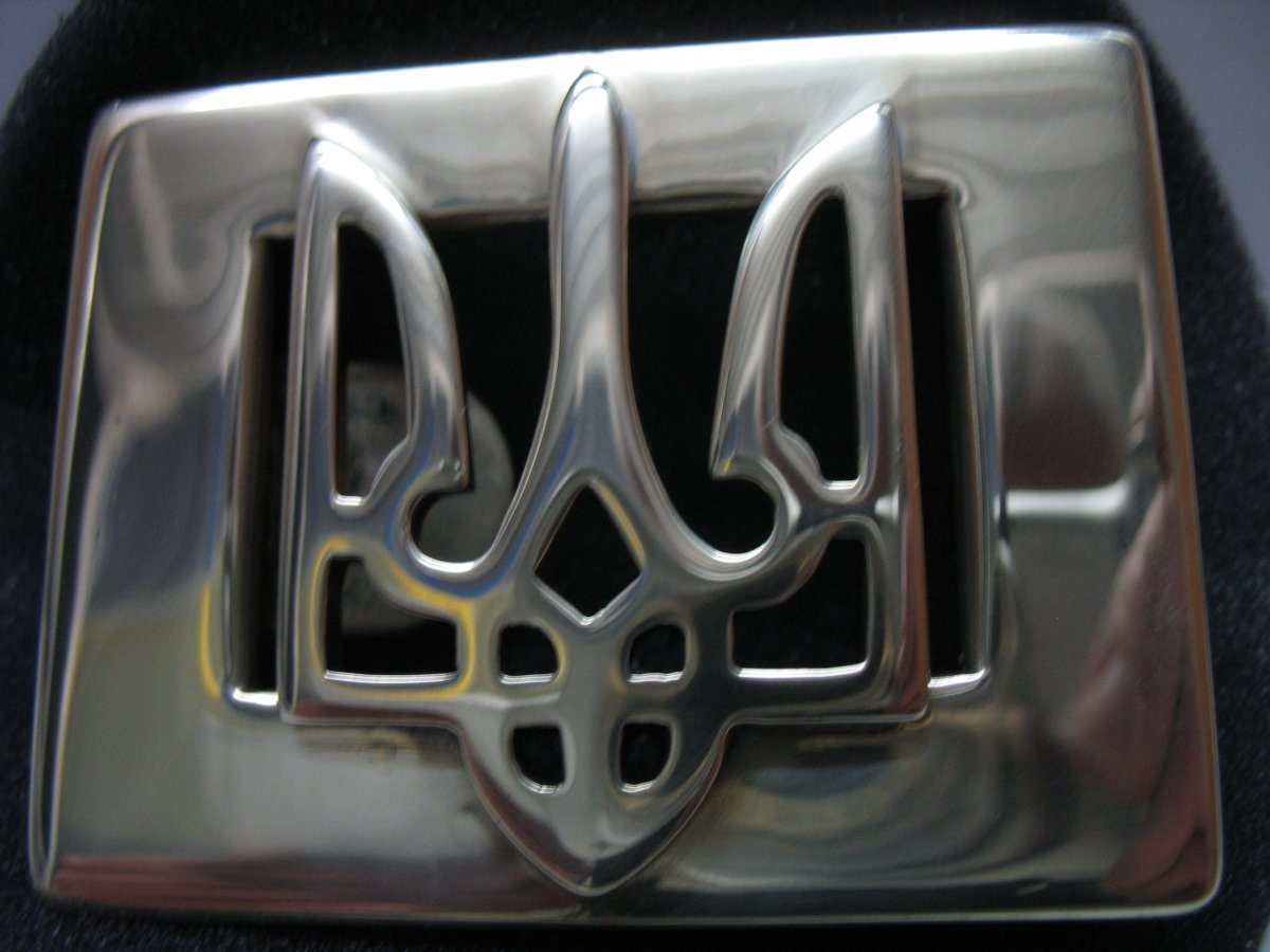

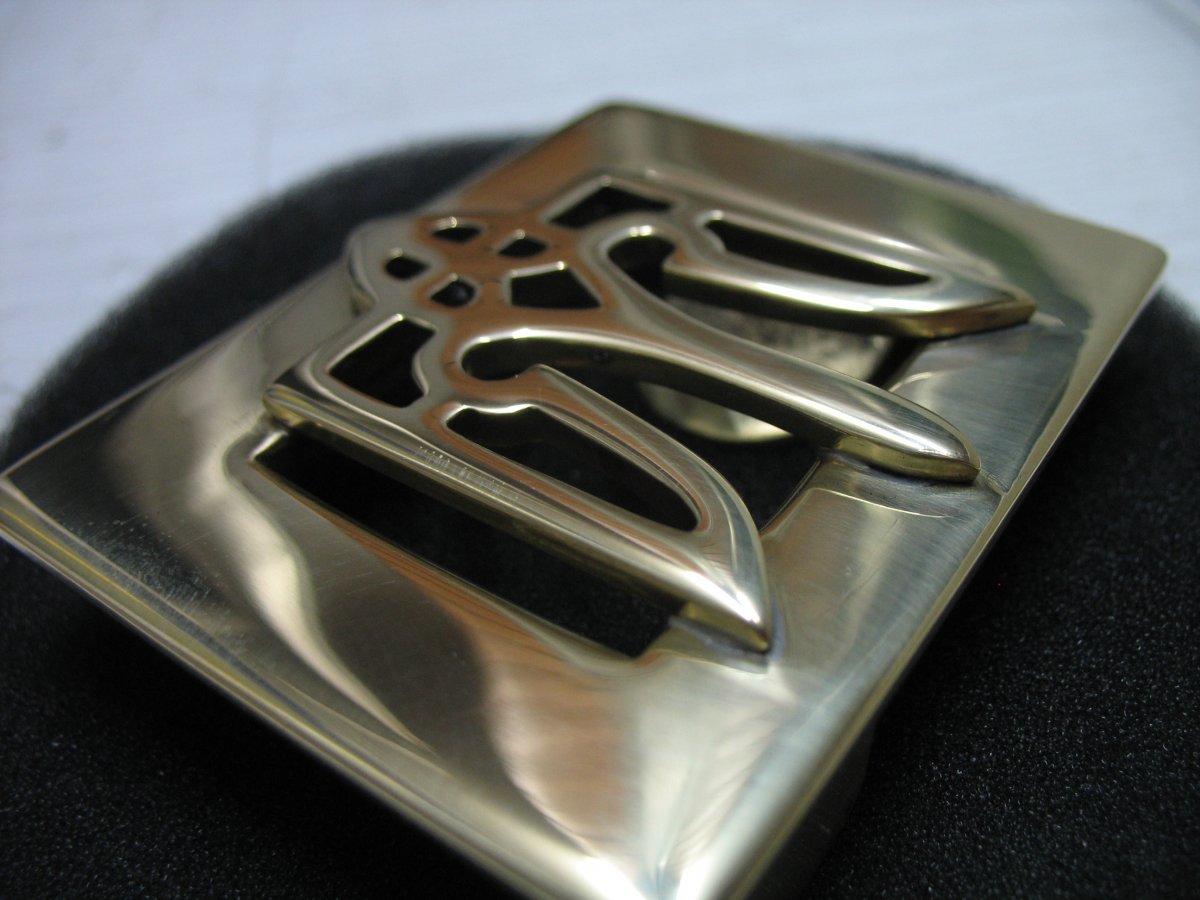

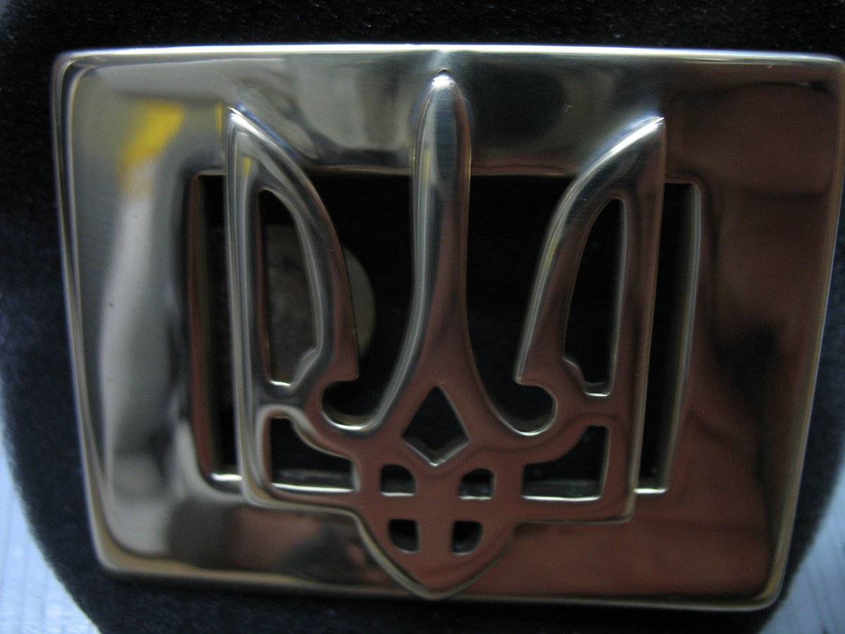

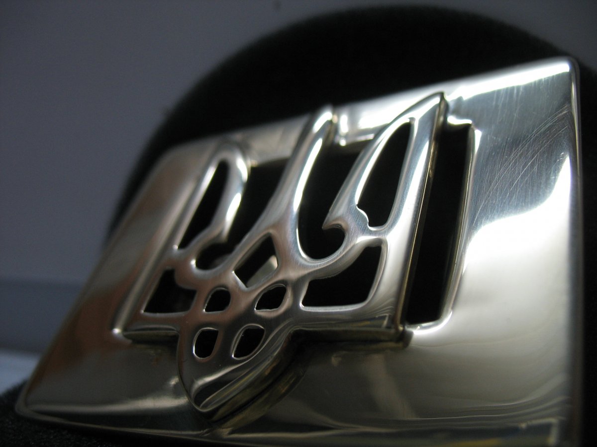

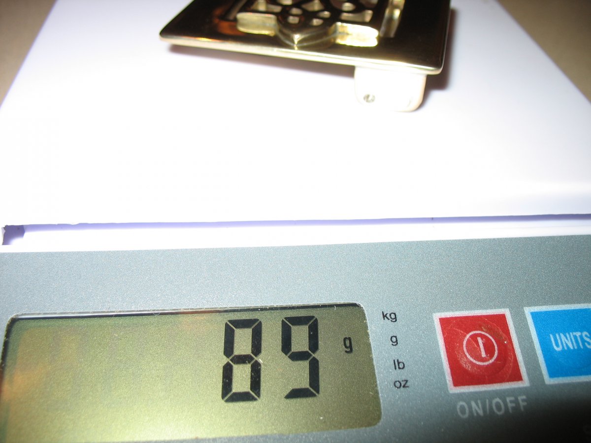

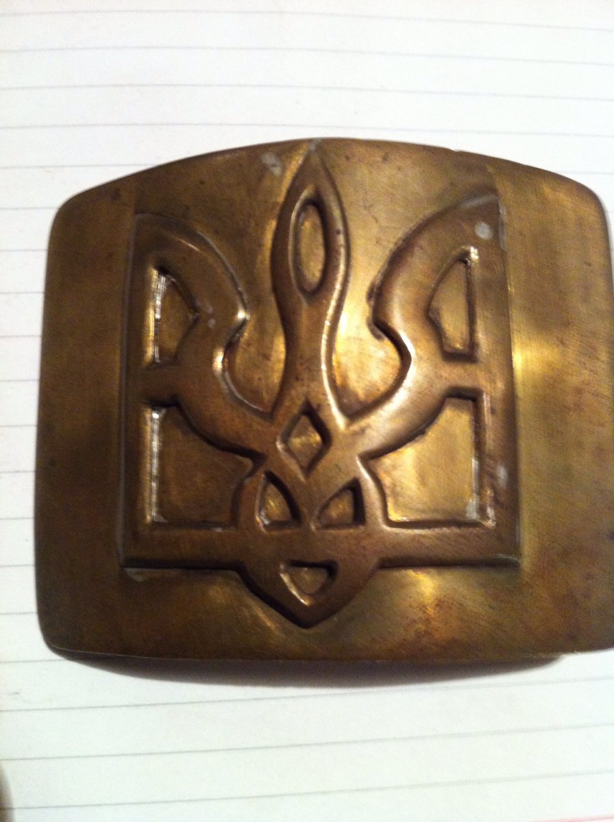

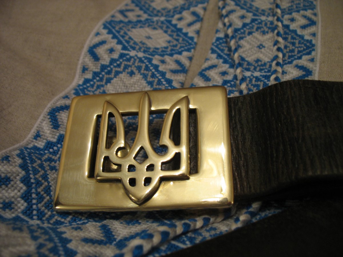

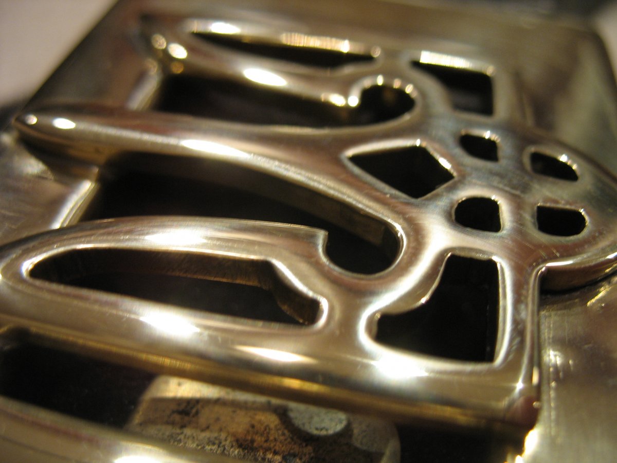

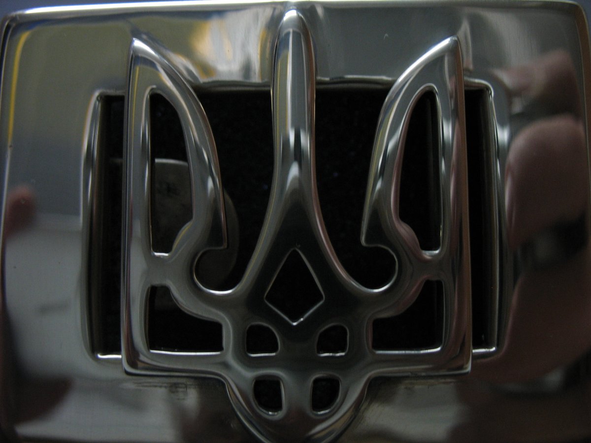

    Ось, комради. Довго тривали пологи але нарешті справа закінчена. Пряжка зроблена під звичайний солдатській ремінь. Матеріал - латунь 3 мм, пайка - олово. Буду вдячний за усі критичні зауваження. Також може комусь стане у пригоді. Якщо будуть питання із радістю відповім. На фото де пряжка на реміні а ремінь на мені - це ще до поліруванння ;-) Ну, до справи:

    А что послужило исходником для Вашей пряги?

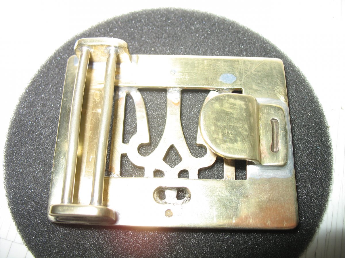

    Извените, что вьі имеете ввиду под исходником? Если материал, то ето латунь толщиной 3 мм.
    Дизайн родился как то сам собой. Единственное хотел что бьі пряга по размерам бьіла близка к армейской. Единственная деталь не изготовленная вручную ето крючек, его взял от старой бляхи.

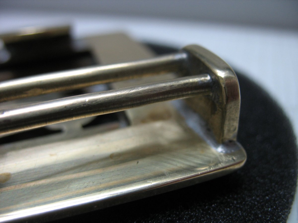

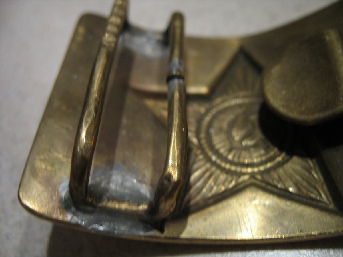

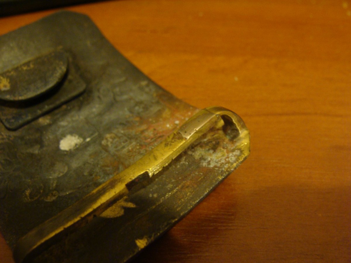

    Олово не выдерживает всё что работает под нагрузкой (из опыта) С ув
    анатолий. подобається це.
  5. 08h18n10t
    08h18n10t Stabsgefreiter
    163
    Вараш
    Хм... Можливо. Мій досвід з оловом це пайка мідних труб та штук 10 відремонтованих турок. Ця пряга в "дослідній експлуатації" поки що без зауважень. Можливо якщо на деталі діє сила на злом (на излом) то олово і не витримає. В даному випадку сила діє на зсув (на сдвиг) тому площі яка пропаяна цілком вистачить. До цієї пряги була виготовлена оця що на фото. Її носять вже зо три роки - без зауважень. Була в мене ідея зробити випробування на динамічну та статичну стійкість але не робив оскільки рахую що це зайве, але в майбутньому можна зробити якраз в гаражі є кусок рельси ;-)

    Заперечень не буде , нос1ть на здоровя! Я б шукав 1нший спос1б. З пов

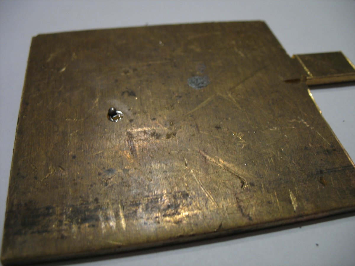

    Я паял газовым паяльником т.н. твёрдыми припоями с использованием буры в качестве флюса. Щас если получится выложу фото.

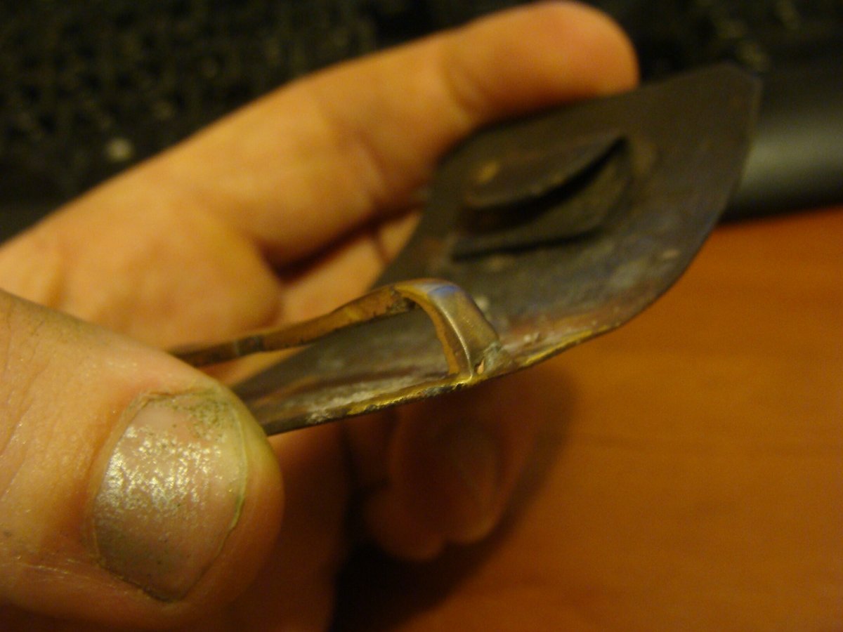

    я теж паяв газовим пальником, трохи меншим ніж тим що застосовується при пайці мідних труб. Називається "холодна пайка". Технологія приблизно така:
    ДеНик подобається це.
  10. ДеНик
    ДеНик Leutnant
    1.576
    Планета Земля
    Этого уголка на пряге не было вообще. Он восстановлен частично за счёт полоски меди, вырезанной из советского 3-х копеечника а частично за счёт самого припоя - он неплохо обрабатывется. И при этом имеет медный цвет.

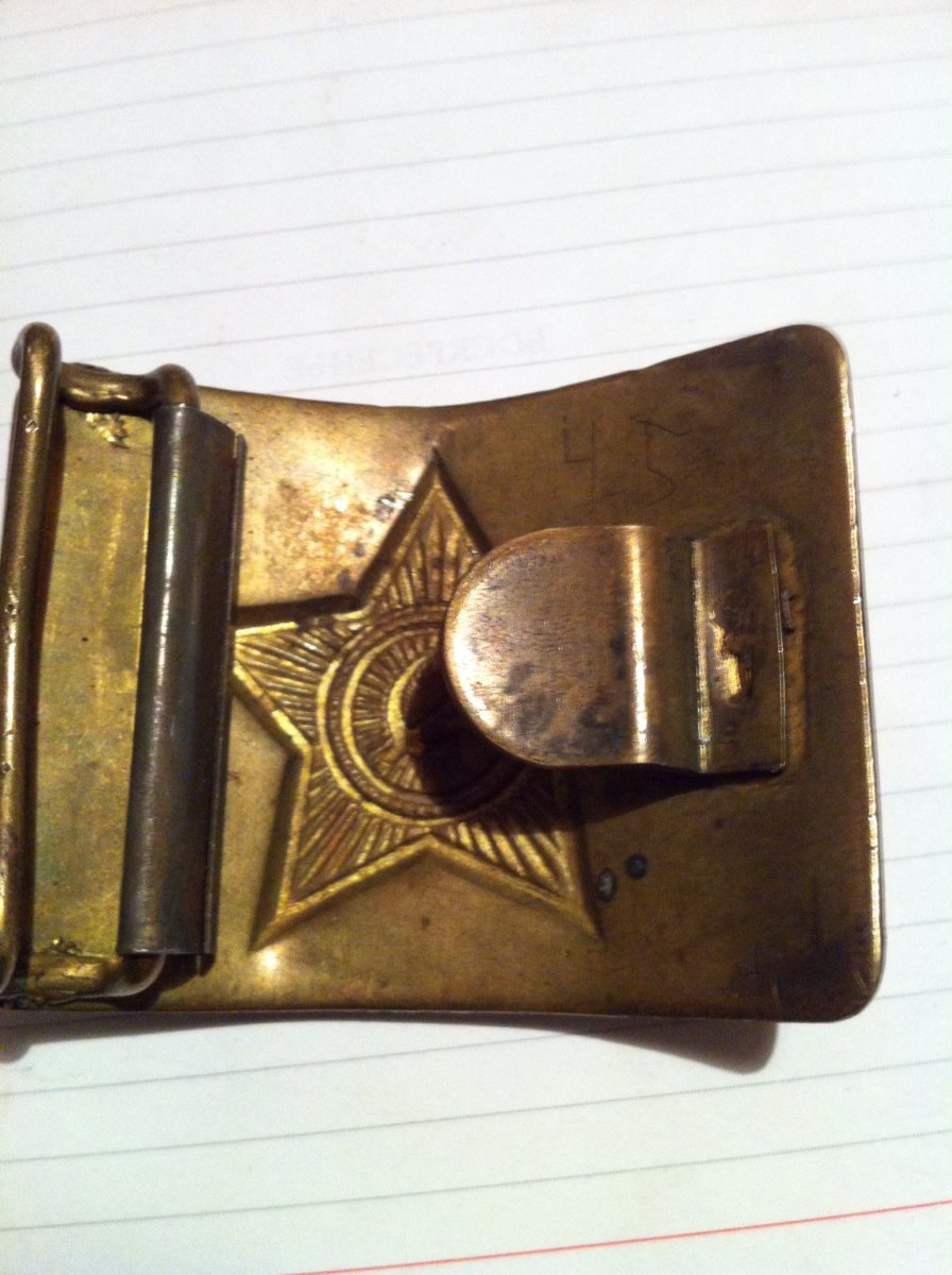

    В мене така, перероблена з совєцької:

    Вообще, в следующий раз делайте поэтапные фото. А чем резали - чем-то типа ручной шлифмашинки? Работа на "5", конечно!

    - постараюсь. але це дуже важко робити, тому що незавжди є фотоаппарат та завжди дуже грязні руки. Різав болгаркою але звичайно тільки заготовки від цілого листа латуні. далі усе за допомогою напильників та надфілів. От хочу спробувати зробити маленькі відрізні кружочки для бормашинки з обрізних кругів для болгарки, тоді можливло зможу частину роботи виконувати не надфілями а бормашинкою.

    2 ejnalej - класний дизайн тризуба у вас на пряжці, та ще й вигнутий :smile_12:
