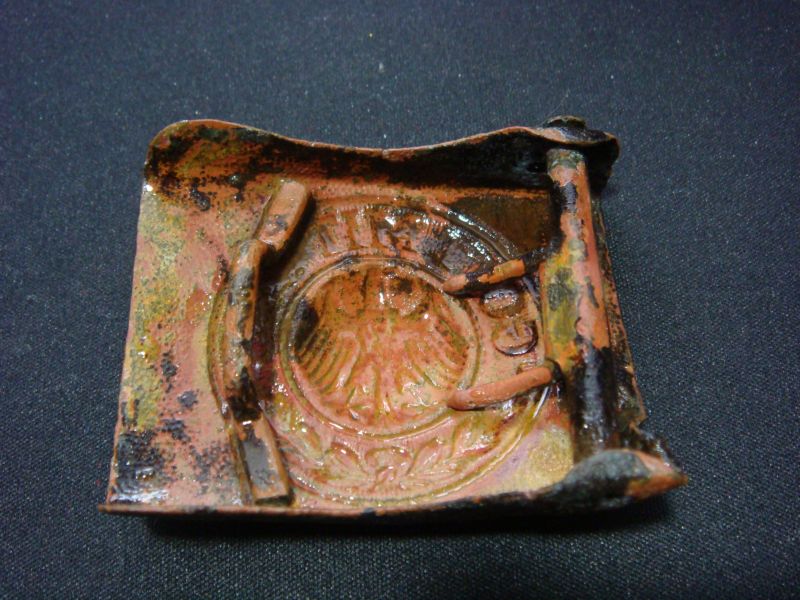

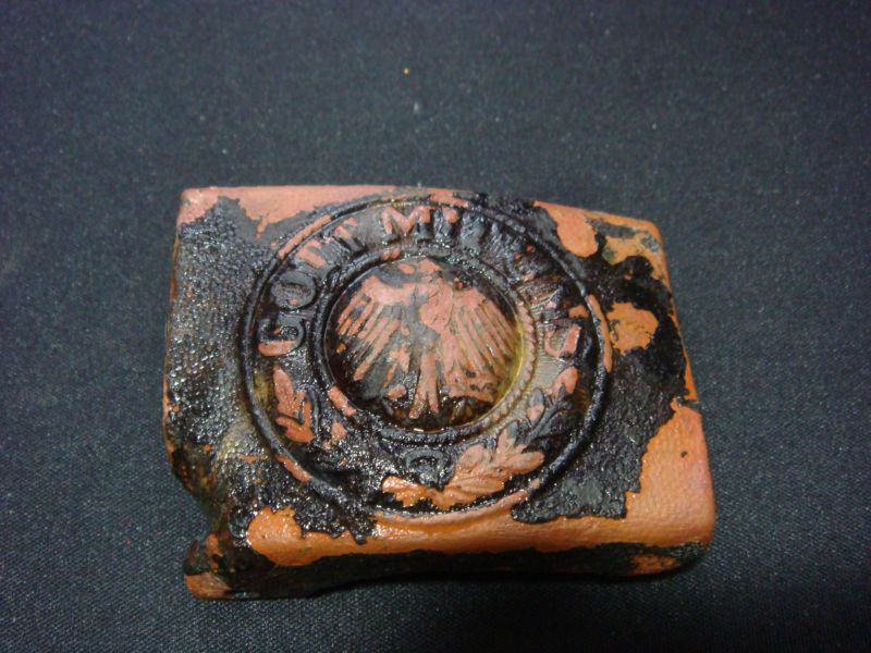

    Пряжка помыта водой с мылом.Подскажите пожалуйста чем лучше почистить?Каким способом выровнять угол?

    грей в кипящей воде и рихтуй как тебе надо, там делов на 10 минут

    Интересно,никогда не слышал,надо попробовать.

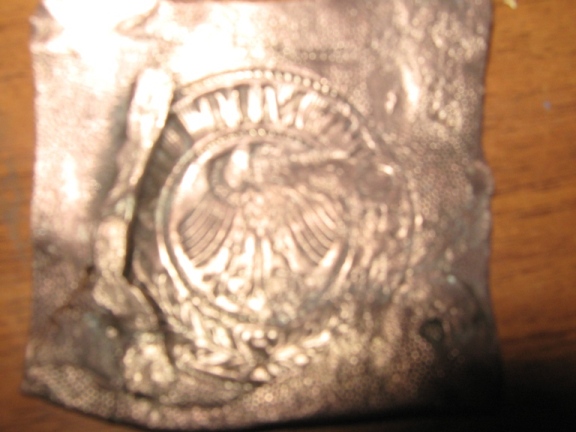

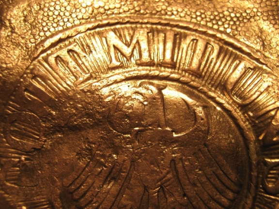

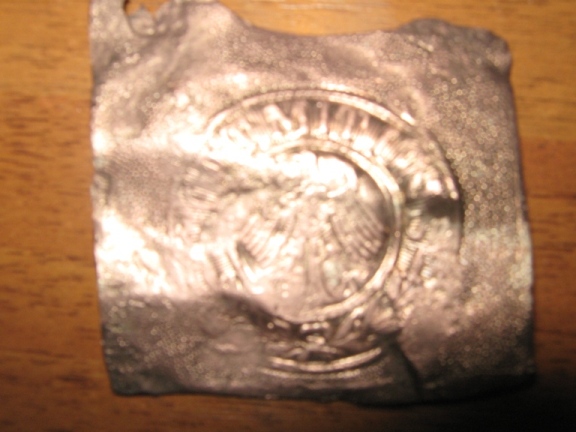

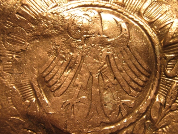

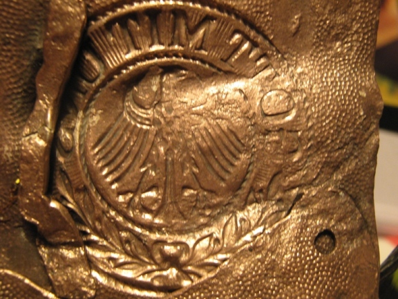

    Меня попросили почистить вот такой антураж,начального фото нет,была гнутая и красная,как у Вас,поровнял на холодную ,в плоскость,дальше не рискнул.Потом электролиз+латунная щетка,результат первые 3 фото(с красноваты медным оттенком).Потом хлорное железо,достал была темно серого цвета,сыпучий моющий абразив для посуды с зубной щеткой,и стала белая ,как была изначально(следующие 2 фото).

    P.S. Заклепанная она уже была,её кто то молотком отклепал,а потом еще и согнул попалам.
