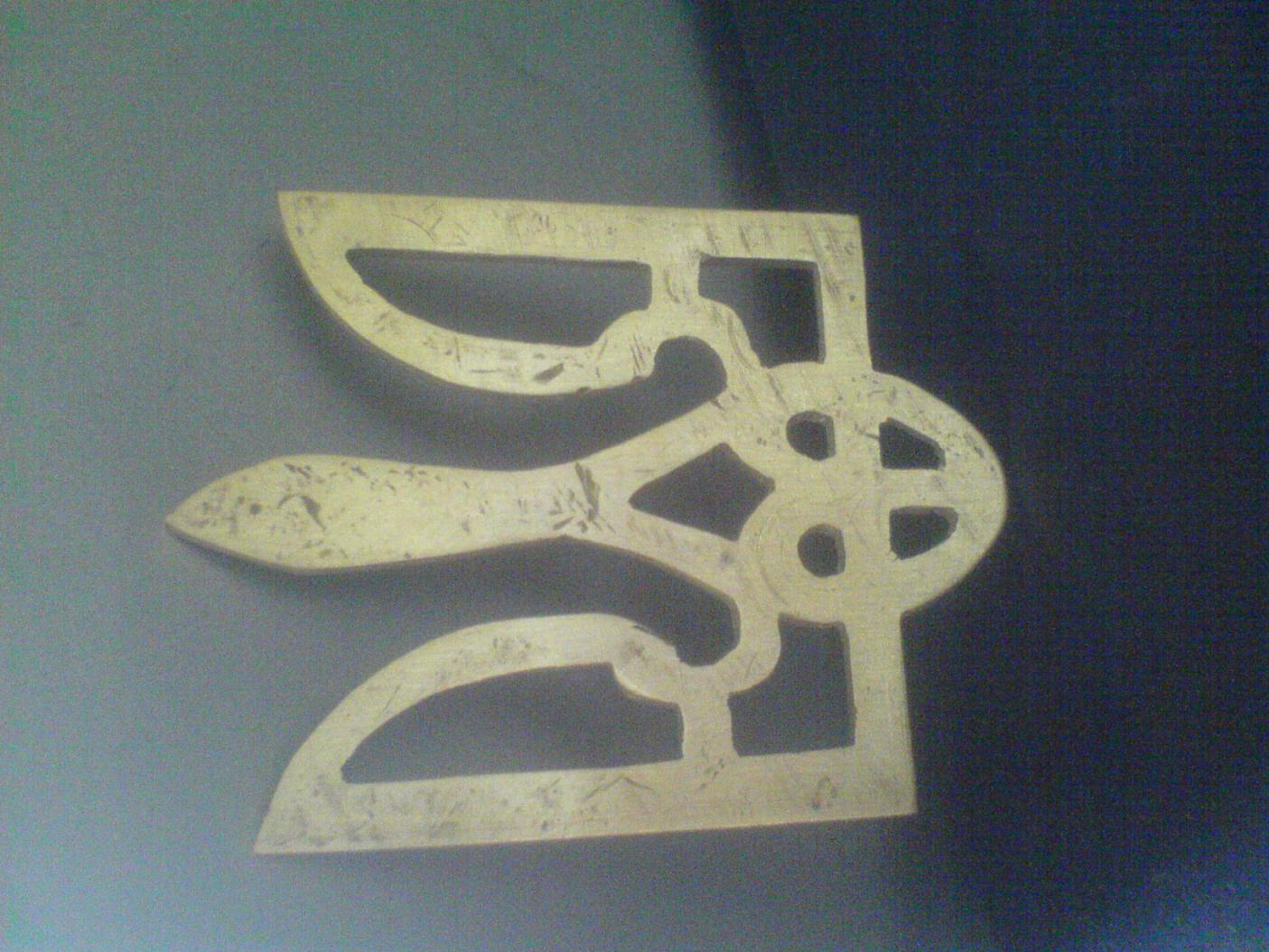

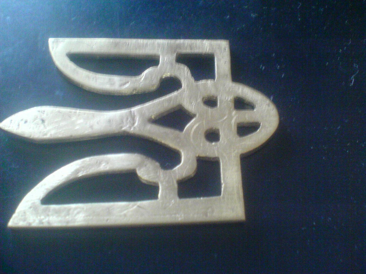

    Разом з батьком виготовили ось таку пряжку та приєднали до неї ремінь. Використовую не для реконструкцій, а для повсякденного використання). Пряжка виготовлена з двох частин - рамки та тризуба, що до неї припаяний на олово. Матеріал рамки та тризуба - латунь товщиною 2 мм. Вони випиляні з цільних листів, попередньо розмічених та просвердлених.
    Шкіра ременю сучасна, шириною 40 мм, скоріш за все турецького виробництва), але гарної якості.

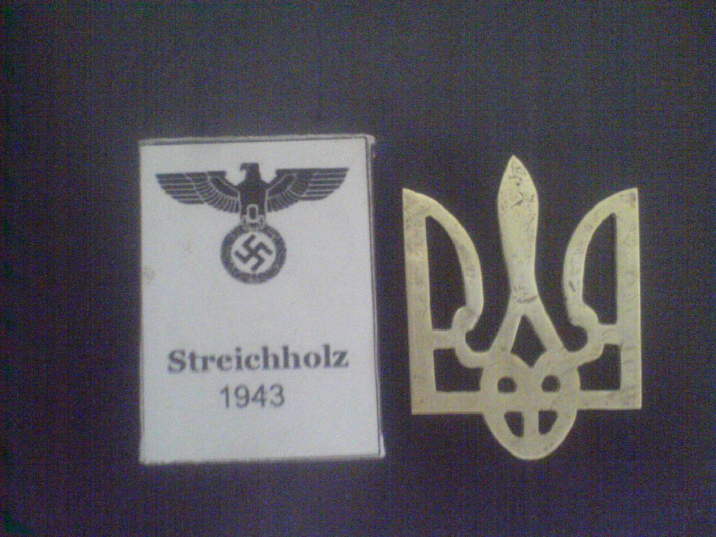

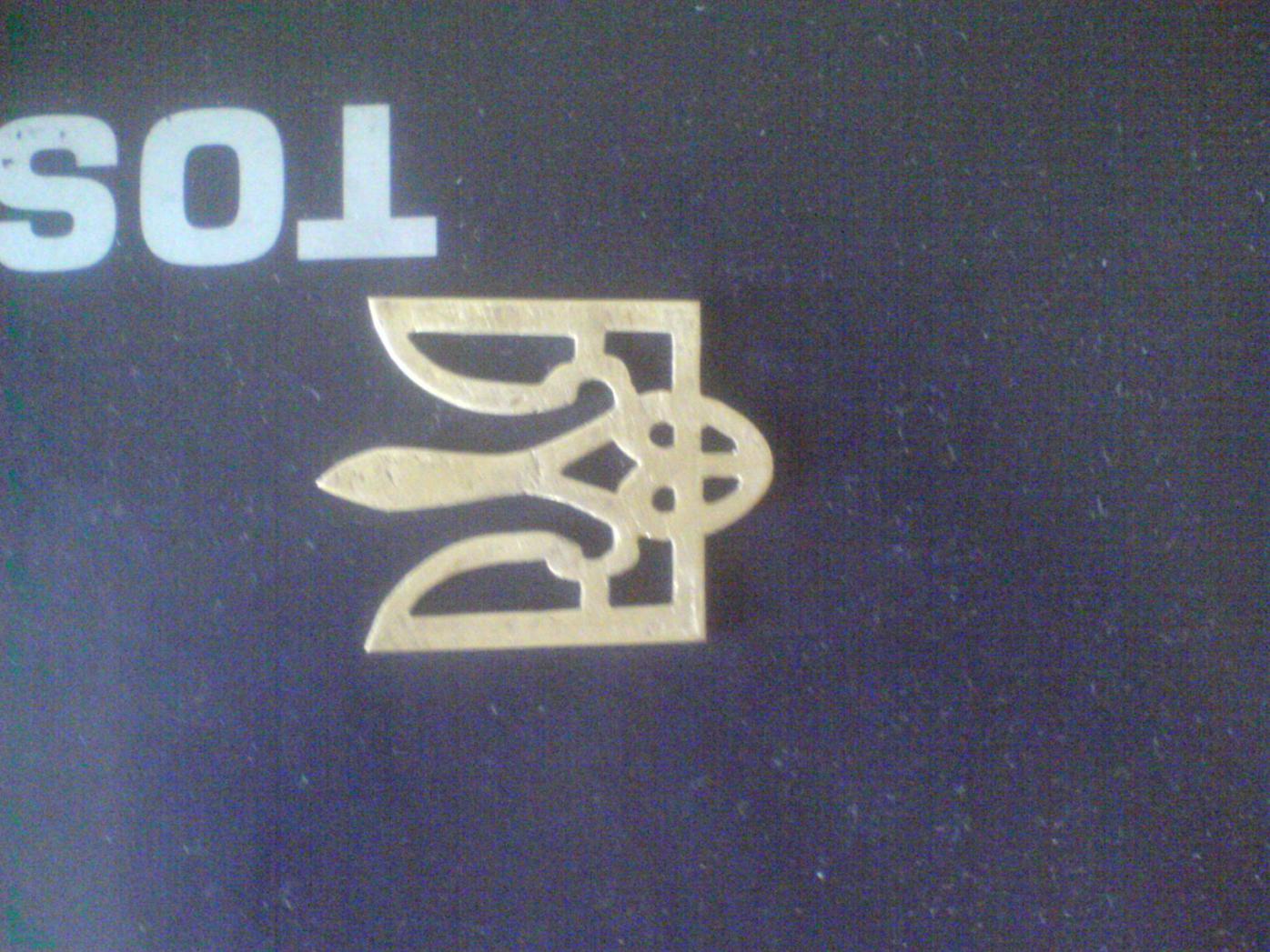

    ще фото

    Тризуб виготовлявся так: спочатку накреслив тризуб необхідного розміру в програмі "Компас", потім роздрукував креслення тризуба на товстому папері, потім вирізав його(зсередини вирізалось за допомогою стамески), потім наклеїв цю викрійку на латунь. Коли ПВА висох, "чертилкой" обкреслив контур по латуні (на той випадок якщо папір відклеїться), потім накернив отвори для свердління, просвердлив. А потім отримані отвори з'єднувались за допомогою натфелів різної форми і розмірів. Головне - обережно свердлити, правильно підбирати діаметр свердла і неперестаратись коли розпилюєш - щоб не вийти за накреслені межі :).
    Оскільки пряжку виготовляв я не один, а разом з батьком - в нас на все пішло близько місяця. (працювали по пару годин в день і не кожного дня).
    При великому бажанні може виготовити кожний! ;)

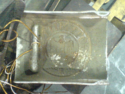

    bogdanovchar - спасибо за полезную информацию по размерам ! вот что получилось за две недели, еще не окончательно, требуется припаять и чистовую обработку сделать, за фотки не пинайте

    Получилось супер! :smile_12: Клонировали мою пряжку :D.
    А насчёт поточного производства - очень трудоёмкая работа, много времени занимает. Если бы штамп был или возможность выливать - тогда другое дело).
