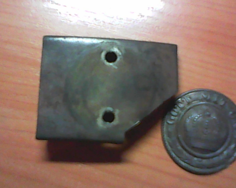

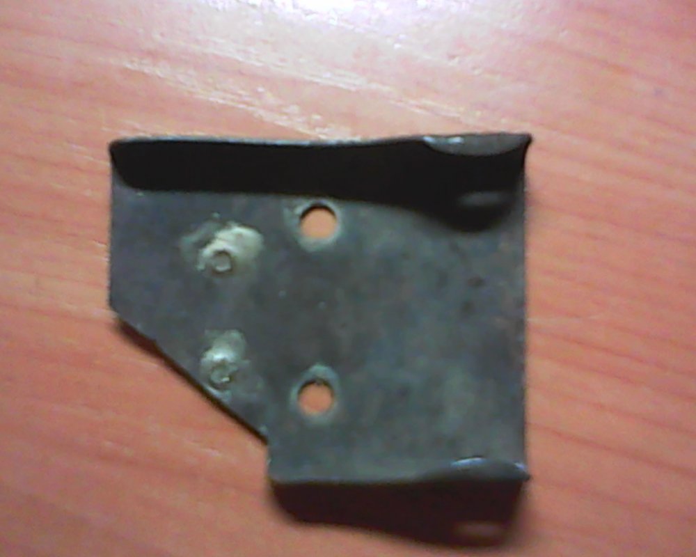

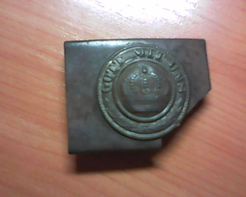

    Приветствую всех уважаемые камрады. Нужен ваш совет по восстановлению данной пряжки . Припаять не достающий кусок пряги или есть какие то другие способы ? Металл на вид крепкий , но некоторые части отвалились при прикосновении рукой. Поэтому закрались сомнения паять или нет. За ранее всем благодарен. С ув. Ф.

    Металл мельхиор ? ,первым делом выяснить какой сплав , белого или жёлтого цвета , соответственно припой и латку подбирать . Можно по образцу из нового листа выгнуть с размерами .

    Забыл уточнить , металл латунь. При пайке с самой прягой не случится не чего ? Потому как металл довольно таки старый.

    Первым делом очистить до чистого металла ,попробовать эту технологию для насыщения сплава цинком http://reibert.info/threads/Золочение-меди-с-использованием-цинка.299544/ , с обратной стороны цинка побольше напаять для насыщения цинком , потом латунью паять , не бояться наплывов , они потом сточатся .

    Я бы на твоём месте не заморачевался с этой прягой,она того не стоит.С ув.
