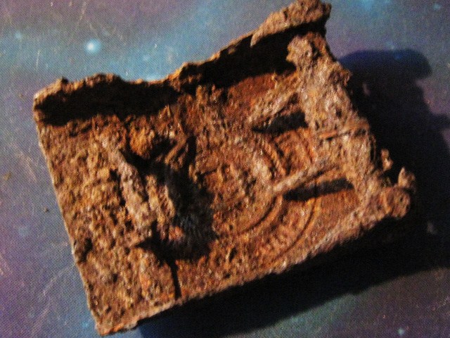

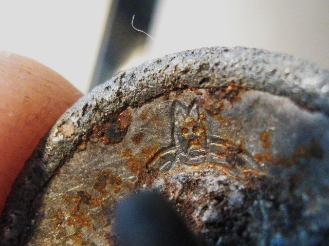

    Сам знаю-что печальное явище !
    но што ж делать-не закапывать же назад?...:D

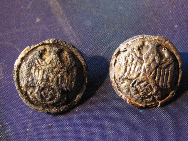

    Прошу поделиться с дилетантом,как не испортить
    (патамушто пуговицы, такие же копаные -я уже "уграл" в лимонке...
    А клеймо "котячее" -никогда не встречал.:smile_12: )
    Щавельки здесь нет.Электролиз-соберу,если поможет.
    Есть привезенная с Украины-Жидкость для снятия ржавчины.
    Но боюсь без вашей консультации.

    Электролиз, и только он!!!! Главное следить за процессом, чтобы не переусердствовать!!!

    100 % согласен с Zugunder, только электролиз. Электролизом вообще трудно убить...

    Но вы определитесь, что вы от неё хотите. Если пытаться восстановить до "нульцевого" состояния - смысла нет, сизифов труд. Да и с пряжками ЦЦ в отличном сохране у вас проблем вроде нет. Если нужен красивый антураж - то скорее всего будет правильнее счистить "пузыри" ржавчины, а оставшееся законсервировать - и на полку. Если жестко очистить до голого металла - милости просим в электролиз. Ток на 2А - и забыть на пару суток. Только не удивляйтесь, если от пряжки останутся рожки да ножки, не известно ведь, сколько металла вообще там осталось, электролиз металл не снимает, но ржавчину - под чистую. Как говорит один мой хороший знакомый, профессиональный реставратор со стажем - "Есть окислы, которые нужно убирать, есть которые можно убирать, а есть те, которые трогать нельзя ни в коем случае".

    Да да ! электролизом и щёточкой зубной с мылом потом нежно !! Но прягу вообще лучше не чистить , она сильно уродливой станет после этого ... Прягу на мой взгляд лучше как есть оставить ! Для таких мелких предметов можно сделать электролиз из зарядки телефона , ноутбука , провода принтера и т.д. никак не испортив саму зарядку !!! Б..я Солдат Швейк опередил уже ...

    А может стоить накалить эту прягу и в воду? Я так очищал, правда лопату, с прягами не пробовал... Остановите меня, если не прав!

    Да вы садист, батенька! Не надо этого делать, и не спрашивайте, почему.:D
    Чем больше я на эту прягу смотрю, тем больше убеждаюсь, что счищать весь "культурный слой" нельзя, убьете всю прелесть изделия. Так мой браза младший чистил австро-венгерскую прягу. Нет бы аккуратненько шлифануть или вообще не трогать - так в уксус засунул и свалил на сессию. Чуть не убил паразита, только раковины уже не убрать.:smile_5: Боюсь, чтоб эту прягу не постигла скорбная участь сия.

    Хальт! Убьёт!
    Толко нежный электролиз!

    С радостью объясняю !!! На фото зарядка ноутбука , идеально подходит .... Просто берём провода и вот так один приматываем , другой вставляем в дырочку !... У принтера разъём такойже , и напряжение тоже .... У зарядки для телефона просто ищем контакты дающие ток ... Просто пристраиваем проводки и пробуем об язык !! Зарядка от телефона даёт слабый ток , то что нужно чтобы забыть мелкую вещь как пуговица или пряжка в электролизе ччасов на 6 ....
    Просто надо соли больше сыпать , тогда и ток будет больше !! Я сыплю 4 столовые ложки на 0.5 литра кипятка если использую зарядку телефона !! Использую её для придания красивой медной однотонной патины гвоздям , зарядка справляется со своеё задачей очень хорошо !! Электролиз можно даже с кроной сделать , только соли меньше надо а то из - за большого сопротивления она быстро сядет и может протечь или лопнуть !!!
    Я бы такую пряжку в жизни не стал - бы чистить ... Носить её точно нельзя , а после чистки весь рельеф убьётся и будет уё..ище , Вот пуговки другое дело !!! !!!

    думаю, сначало есть смысл помыть с мылом и нейлоновой щеткой, а потом уж прикинуть - чистить дальше или нет.

    мде, пряга уйдёт в утиль...
    Не стоит её чистить, ни химией, ни электролизом. Если только механически и потом законсервировать.

    полностью согласен с !ь тапоК и Serg-SPB! Помыть мылом и на полку! Хотя зная приблизительное количество ваших пряг, то можно и попробовать, так сказать опыт буит по работе с предмета в подобном сохране!

    Камрады,перестаньте убивать вещи:smile_5:Из гомна конфеты не выйдет.Электролиз и кислота-это подготовительные операции при реставрации.Причём самые простые,а вот дальше самое трудное,и не каждый способен довести дело до финиша.руки нужны очень умелые.и самое главное опыт.Простейший способ добится хороших результатов,это как писали выше консервация и аккуратная расчистка предмета бормашиной,для выделения рельефа.
    Последние наработки.это проваривание предмета в парафине.

    Желательно снять рыхлую ржу,а потом варить,при кипячении весь воздух и влага выйдут из пор,а их место займёт нейтральный парафин.
    Про электролиз и т.д. написал выше,в большинстве (не всегда!) годится только для шпаклёванных "новоделов":smile_11::smile_10:

    как долго варить? свечи парафиновые для этого сгодятся?

    Свечи годятся,а вот время подбирать надо опытным путём.Состав ржавчины сильно зависит от состава грунта,бывает более рыхлая.а бывает наооборот плотная.Главное прогреть предмет до температуры плавления парафина.Но в большинстве случаев пробовать опытным путём на чём не жалко.
