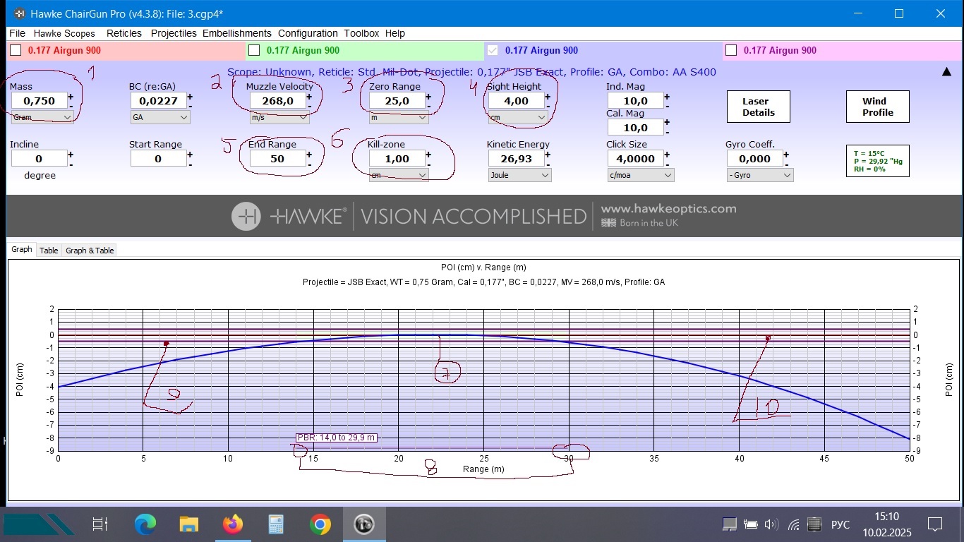

  16. jekapulya
    jekapulya Oberschütze
    109
    Запорожье
    График 1.
    На графике пристрелка на 25м, пуля 0.75, скорость пули 268, размер цели 1см.
    Это ситуация при которой пристрелка нужна на нужном стрелку расстоянии - это когда нужно пуля в пулю. Можно уменьшить размер цели в пункте 6 и получить график траектории. Фактически для стрельбы в тире или на постоянных дистанциях нет смысла использовать такие программы. Произвели выстрел, покрутили барабаны, вуаля! Стреляй сколько захочешь. Но, как только появилась необходимость стрелять на другие дистанции, например по воронам и т.д. То оказывается, что не так и просто будет попасть по вороне на дистанции в 35 метров, если пристрелка была на 25 метров.
    1 - масса пули.
    2 - скорость пули
    3 - Тут есть 4 варианта пристрелки: ( - ваш выбор; - один ноль; - два нуля; - рекомендованная)
    4 - высота прицела над стволом (как получить высоту смотрите видео на ютуб, там парень всё поясняет). Да и вообще он там практически всё поясняет.
    5 - максимальная дистанция которую мы хотим отображать на графике. (Т.е. если вы хотите узнать например, что будет с пулей через допустим 100 метров.)
    6 - зона поражения цели. Т.е. это мишень или точнее размер мишени. Для кого-то это <1 см, для кого-то это 5 и более сантиметров. Тут всё зависит от задач. Стрелять по муравьям нужно или по птичке и т.д.
    7- на графике видим траекторию полёта пули, эта траектория соприкасается с красной линией 10 на дистанции которая была выбрана в программе как ноль или как цель пристрелки.
    8- вот это самый интересный показатель. Он показывает на какой дистанции будет 100% попадание в мишень, размер которой был выбран в пункте 6.
    9- Фиолетовые линии это и есть наш размер мишени который был выбран в пункте 6, только теперь он отображается на графике.
    10 - красная линия это центр в прицеле. Т.е. обычно это точка или перекрестие прицела которое мы видим глазом в прицел.
    MamonT2002 подобається це.
  17. Ситрик
    Ситрик Stabsgefreiter
    148
    Черкаси
    Доброго вечора.
    Дуже добре що автор теми провів таку теоретичну роботу.
    Але в мене виникло питання , куля вагою 0,75 грама і ВC 0.0227 , я правильно все зрозумів ?
  18. jekapulya
    109
    Запорожье
    777777777
    Да, Вы всё правильно поняли. Я выбрал в программе приблизительную пулю (снаряд), а потом изменил под свои задачи её массу и скорость. BC я взял среднее для этой массы пуль исходя из таблиц в интернете. Конечно, это не оптимально, но сейчас я рассказываю не о том, как настроить саму программу, а о том, что мы видим на графике. Ну, и программа важна и настройки, но если так глубоко копать, то тогда очень много времени можно потратить. И ВC (баллистический коэффициент пневматических пуль в нашем случае) указывается почти на каждой пачке пулек и вы можете ввести свой. Я ещё выложу один график с описанием и он уже будет на два ноля и с оптимизацией пристрелки. А вот потом мы все будем рассуждать как, что и почему.
    Останнє редагування: 19 лют 2025
  19. Ситрик
    148
    Черкаси
    Не хочу вас обідити, ну якось трохи по дитячому:
    -Вибрали довільну кулю...
    -Вибрали довільну вагу...
    -ВС із інтернета... цей ВС для кулі JSB 0.51а не для 0.75
    -Згідно вашого графіка між 25 і 35 метрів просідання 1.5 см. Приклад що в літаючий ананас (ворону) тяжко попасти також ну так собі.
    З ВС на майже кожній банці куль, швидше це виключення чим правило . А якщо і є на банці то в більшості випадків він завищений, як маркетинговий хід.
    jekapulya, SergioZP та Трали_вали подобається це.

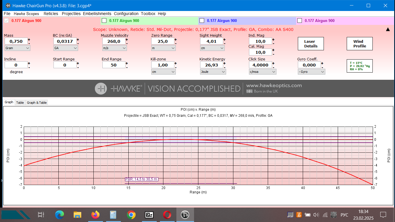

  20. jekapulya
    109
    Запорожье
    Ну ладно. Давайте увеличим ВС на 40% и посмотрим результат если Вам интересно. Думаете там будет глобальная разница даже при 40% при аналогичных условиях? Зачем эти вопросы? А на 42 метра как определить дистанцию и поправку? А на 62? Найдите 10 различий в графиках в пункте 8, много это дало? Сможете в % посчитать, сколько получили выгоды в пункте 8?
    Картинка для Ситрик. Это картинка не имеет отношения к теме. Ну вот нужен человеку адекватный баллистический параметр. 14.png

  21. jekapulya
    109
    Запорожье
    График 2
    Тут уже пристрелка в два ноля, но оптимизированная программой. Правой клавишей мышки выбираем в пункте 3, как на картинке. В пункте 3 значение изменится на оптимальную дистанцию для пристрелки в два ноля. Сравниваем с первым графиком. В пункте 8 теперь имеется прирост по диапазону для 100% попадания в цель. Да, теперь это будет в некоторых моментах не центр цели.
    Останнє редагування: 24 лют 2025
