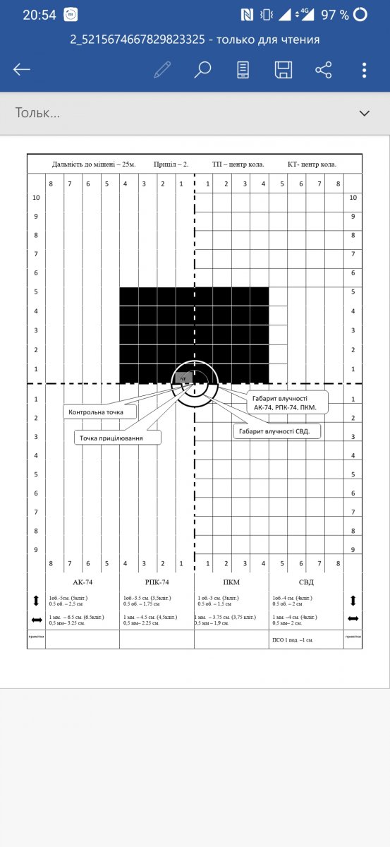

    У меня есть мишень для ак на 25м разработанная моим бывшим преподавателем огневой. Пробую отталкиваться от нее

    Вот мишень! Кому интересно могу файлом скинуть куда то

    Мишенька интересная...но пока её не понял. Прицел можно разместить на высоте 1м от ствола для штурмовой винтовки ничего не измениться. Если вы примотали щёку на акс и ваш крон надёжен...на здоровье. Но как вы сложите приклад? И обычный колиматор должен быть как можно дальше от глаза...ошибка в прицеливании меньше будет. Имхо конечно. Пристреливайте как хотите но отталкевайтесь от баллистических таблиц. Т.е. привышение траектории над линией прицеливания на конкретных дальностях. Если могу что-то посоветовать 380960818 353 Вайбер.

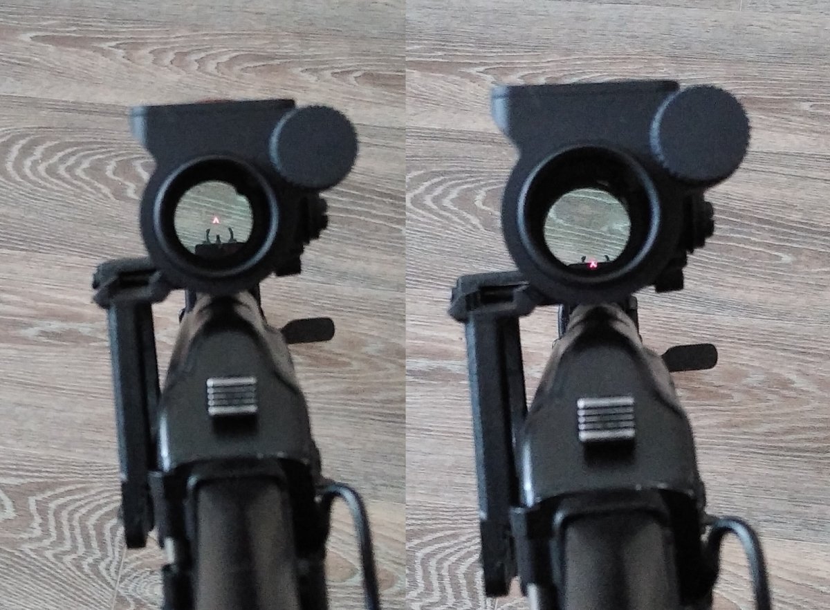

    Прицел будет сбиваться на газ трубке как мне кажется.
    У меня стоит цевье Фаб дефенс, то по ощущениям немного люфтит.
    Коллиматор у меня закрытый и исходя из личных наблюдений когда он далеко от глаза то точку ловить в нем сложно. Может просто нет привычки.

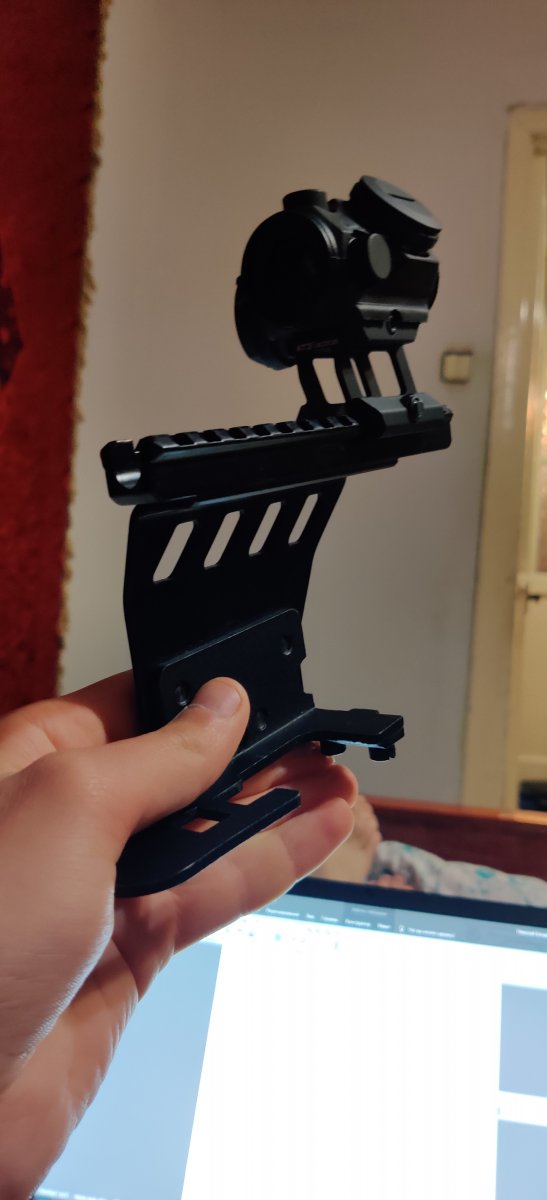

    Крон в сборе с прицелом выглядит так. Поставил на ножку чтоб в дальнейшем вцепить магнифер.
