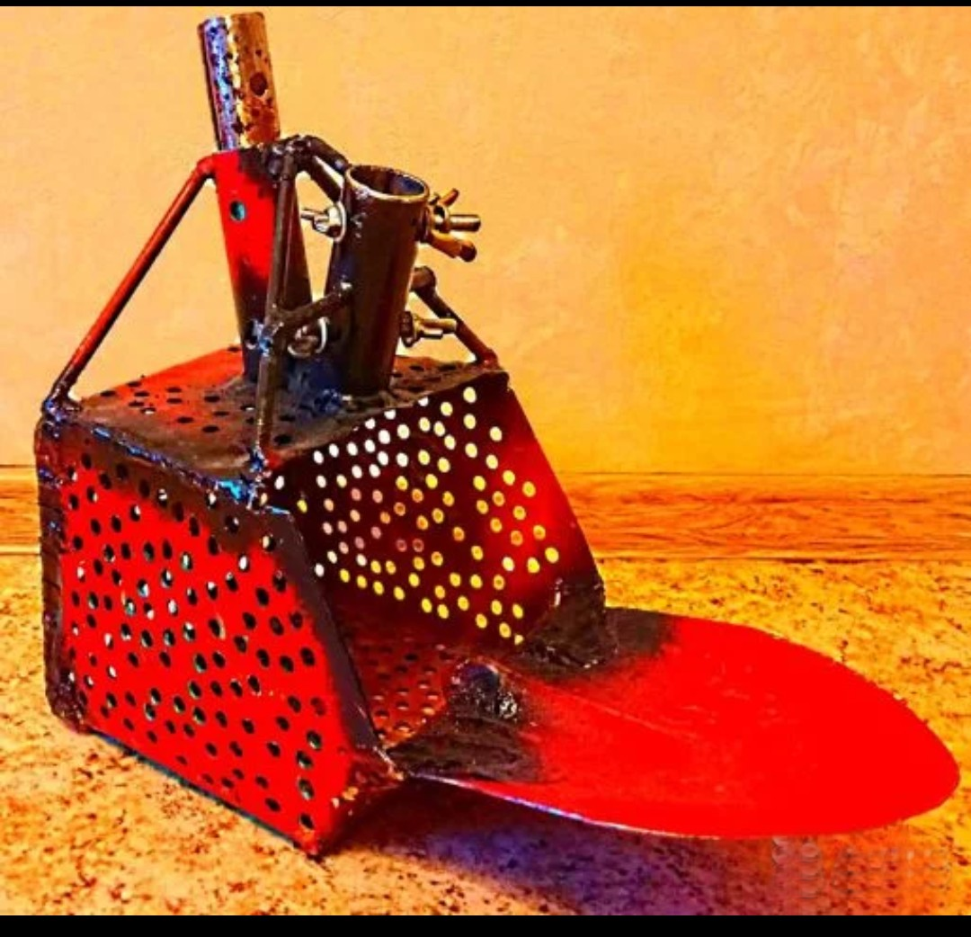

    Знакомый интересуется, брать ли ему этот скуб. Предлагают дёшево и уверяют, что он качественный и очень удобный. Как ваше мнение - покупать ему этот скуб? :)

    купить и выбросить !!! Я такого тупого уродства еще не встречал хотя повидал не мало ...:smile_11:

    представляю хохму с таким на пляже выйти,сейчас все доступно можно и самому хорош скуб сделать..

    к нему надо ещё и кабину от экскаватора

    Так Боже упаси щоб купувати таке каліч - Г I В Н О.

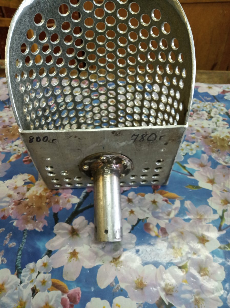

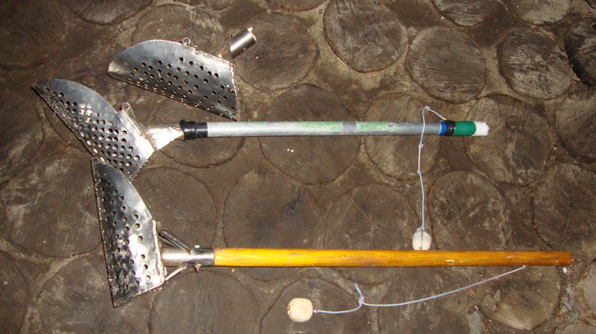

    Кусок труби з (фрегата) товщина стінки 4 мм,діаметр 180 мм. Болгарка,дрель і ваші руки,легкий,крепкий і недорогий. Конструкція вихідного дня. IMG_20190909_104925.jpg

    4мм ...наверное тяжеловат

    780г.без кріплення під держак,а все в кучі 900г. IMG_20190909_104913.jpg матеріал дуже легкий і крепкий.

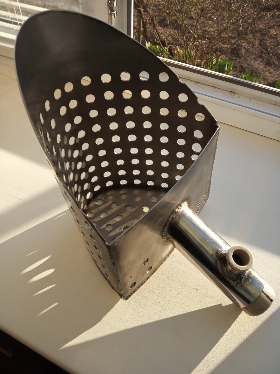

    Приложил немного усилий, главное захотеть.
    Вес примерно 800 грамм,хотя делал и на 500 грамм…

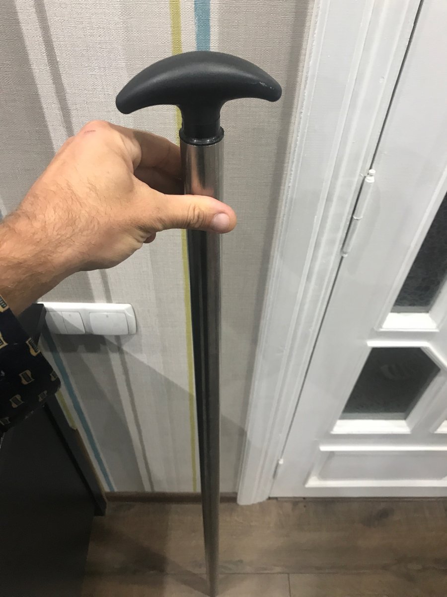

    А вот и черенок разборной из титана

    Я сварил из куска дымовой трубы,вроде как 1 мм,с Эпицентра,для печек продают из нержавейки-легкий и не гнётся,выдерживает камни на дне.

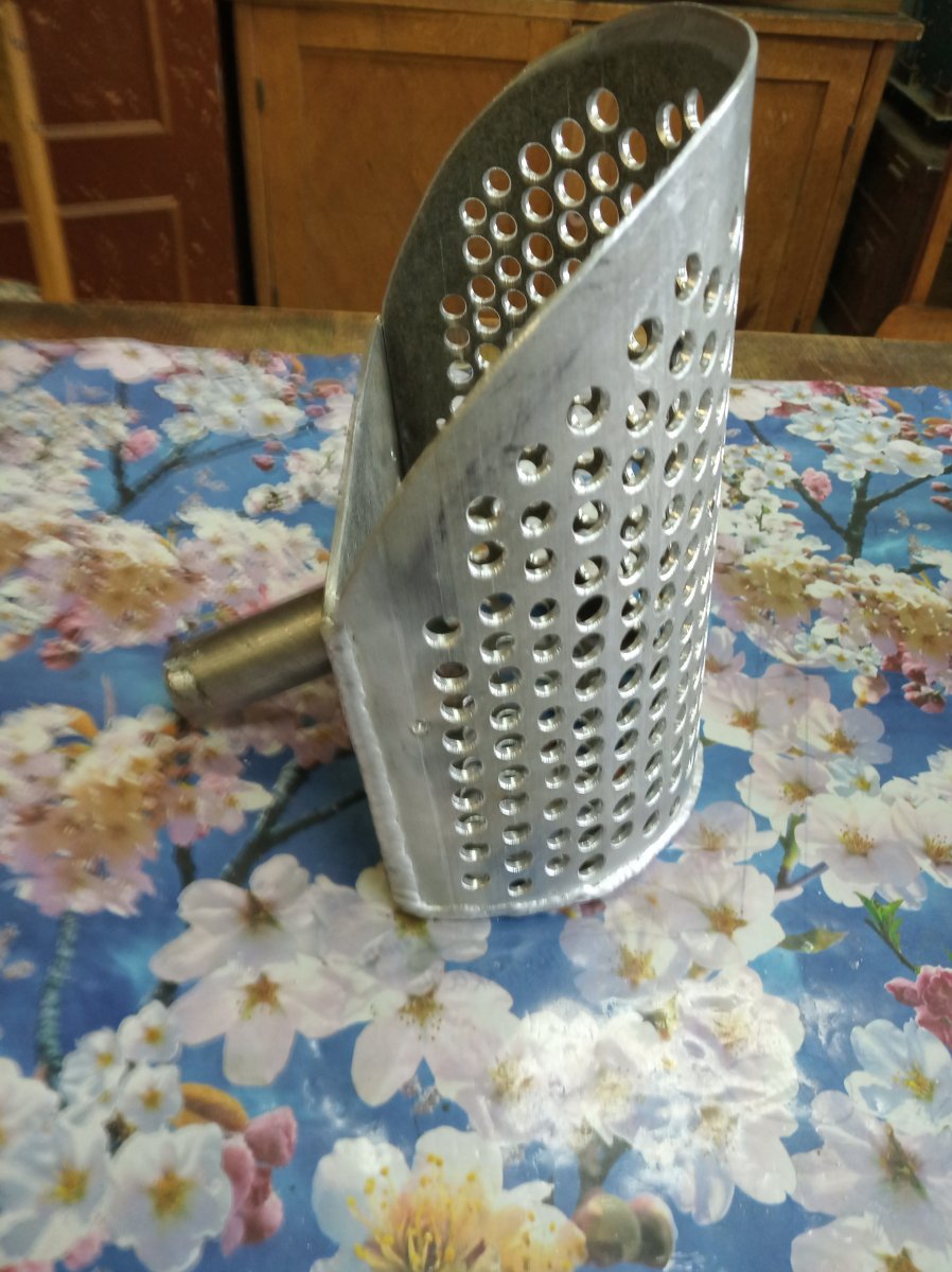

    Дюраль с поливочной установки сверлиться хорошо. С нержавейки тоже есть,сверлил и плакал 2мм. IMG_20190403_180724.jpg Тяжелый.

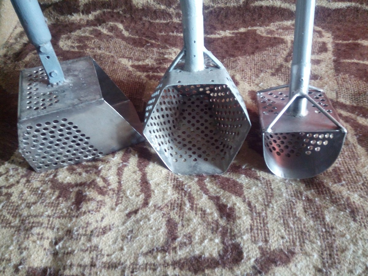

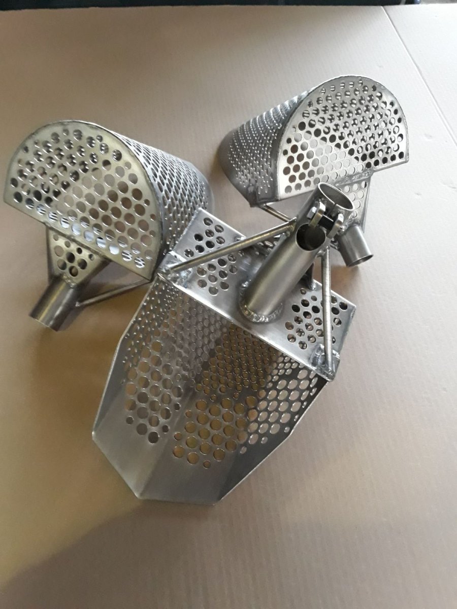

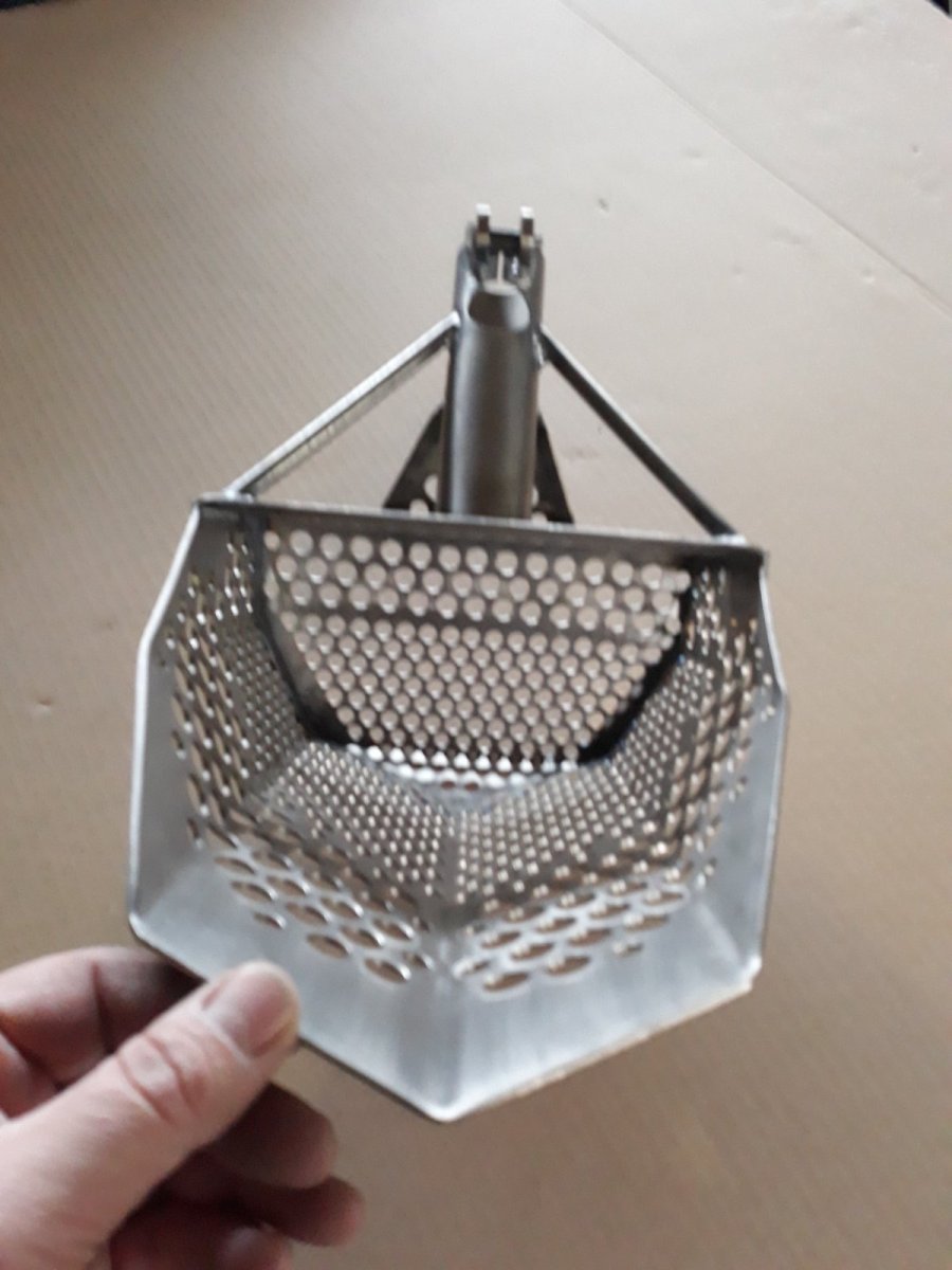

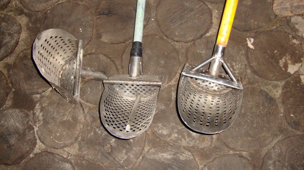

    Вот мои скубики. И ещё основной есть, самый удобный - в гараже ждёт начала сезона. :)
    FARfOR, Roman7570, fires та 2 іншим подобається це.
