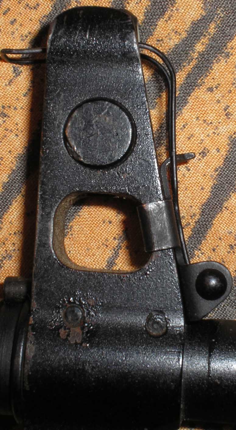

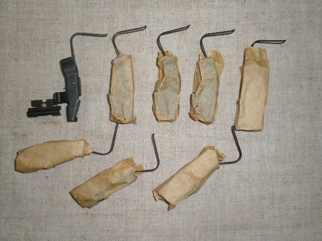

    И так предлагаю вашему вниманию раритетный вариан Приспособления для ночной стрельбы Для АКМ, также подходит для АК74 и АК 47.
    Цена 200гр. + пересыл
    1. (в наявності 10 шт.)

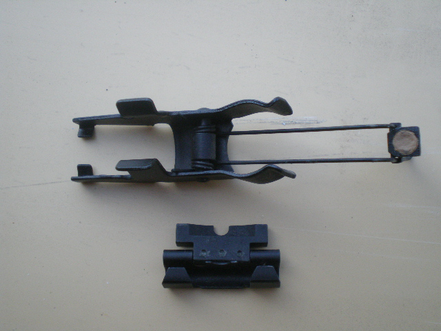

    Еще фотки

    Сильно ржавая?
  6. Продавец DEM 007
    DEM 007 Oberschütze
    117
    Не ржавая, если надо сделаю более детальные фотки.
    Насчет фонит-, там материал такой же как и на компасе Адрианова. А компас как мне известно не фонит.

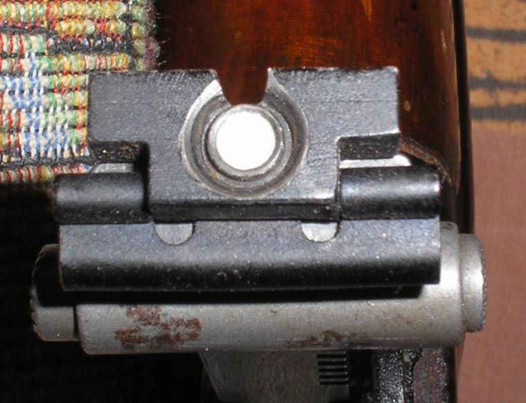

    Проверь и мушку и планку. Кстати мушка как то странно выглядит. У меня было что на мушке что на планке - порошёк в ушлублении прикрытый оргстеклом. Тут на планке так же насколько я вижу, а на мушке что-то непонятное. :)
  12. Продавец DEM 007
    DEM 007 Oberschütze
    117
    Да на мушке нет орг стекла, там по-моему его и не было, ибо бежевое вещество залито аж с горкой (на на верху образовалась своеобразная шляпка) по это не могу даже предположить как оно стояло.
    Если не трудно Mad_Max выложи фотки своей мушки.

    +У меня уже обе выпотрошены. (сегодя деактивировал) :(
    Выглядит точно ТАК ЖЕ как и на планке. Только больше диаметром.

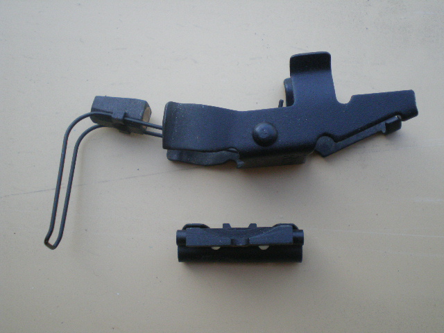

    Кстати у меня металл на намушник более ранний. Под АК а не под АКМ. Сфотаю завтра.

    Кстати у ваше приспособление чуть отличается от моего, у меня точка имеет рамочку и канал вокруг рамки а на вашей вроде нет.

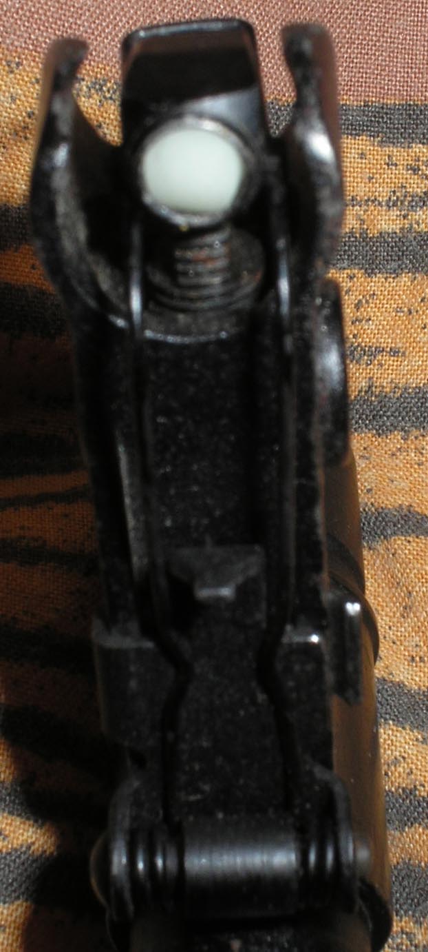

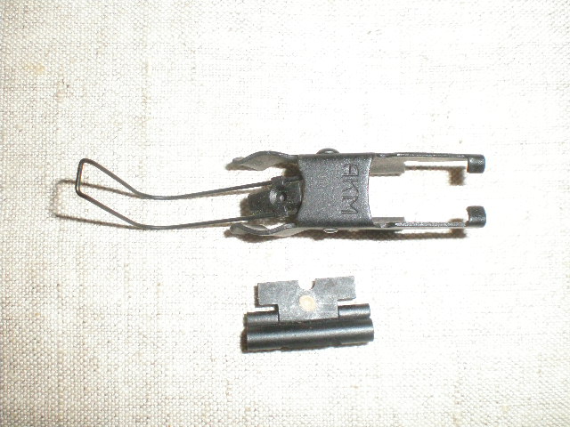

    Более подробное фото моих приспособлений(если честно-то это вообще не моя тема, валяются в гараже вместе с хламом)

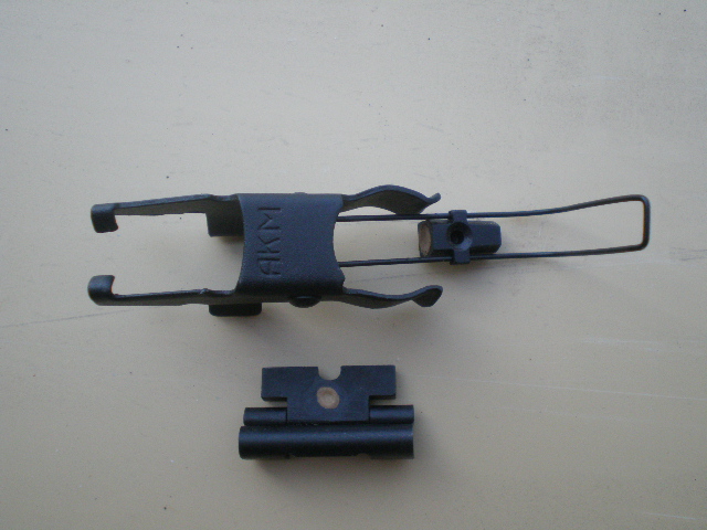

    Собственно вот фото моего девайса.
    Состав удалён и заменён резиной с люминофором.
    И на мушке и на целике был порошёк слегка зеленоватого цвета закрытый оргстеклом.

    На моих наплывы с горкой кремового цвета
