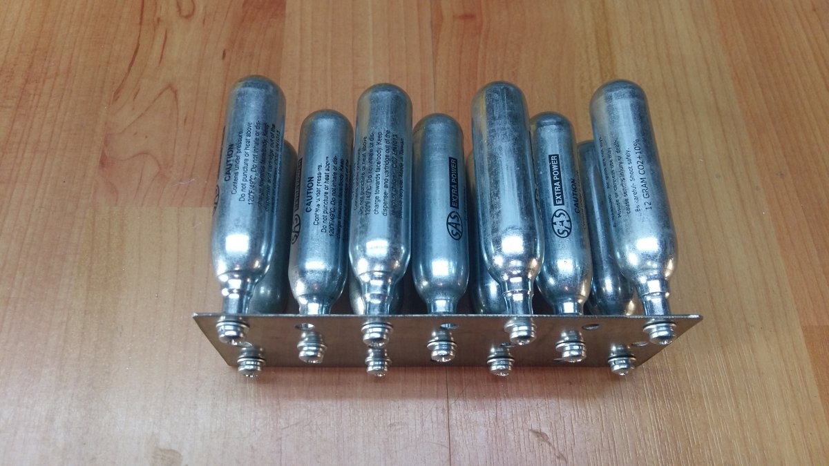

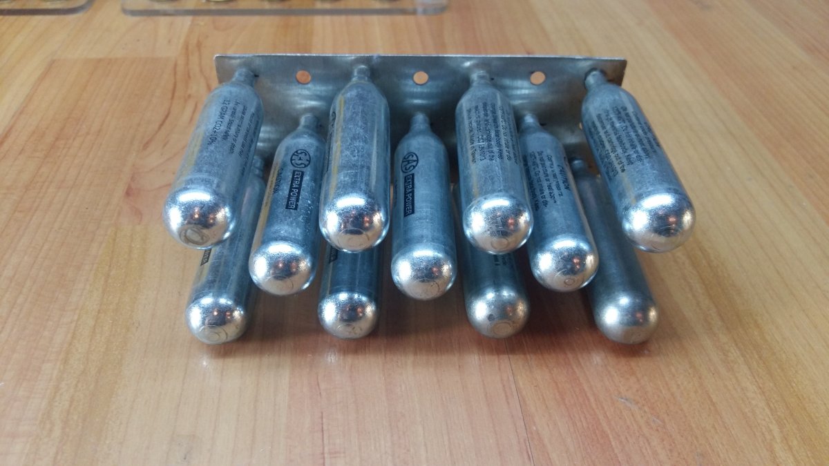

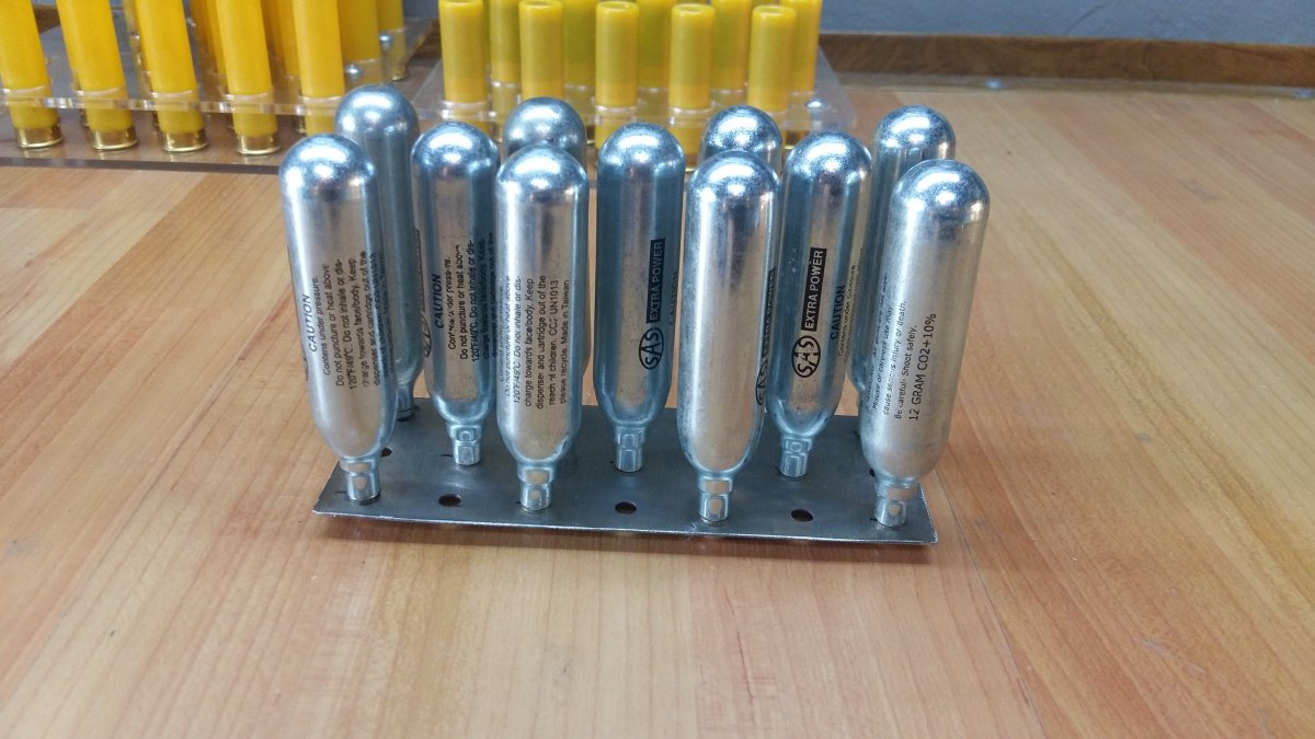

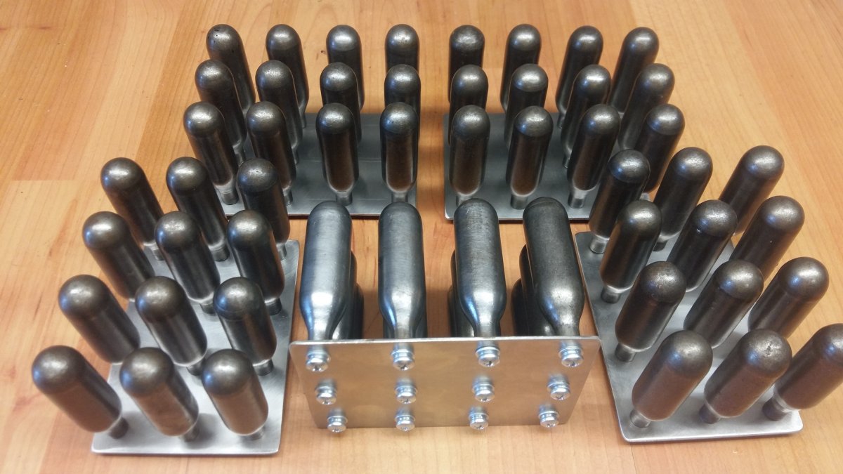

    Продам вот такое приспособление для выравнивания дульца пластиковых гильз для повторного снаряжения.
    Процесс происходит под воздействием гарячей воды и резкого охлаждения в холодной,
    сам процесс нагрева занимает 20 секунд, потом охлаждение, и готово.
    Приспособление изготовлено из подручных материалов и полностью готово к испозованию.
    Основание, нержавейка толщиной 1 мм.
    Сам долгое время пользуюсь подобным приспособлением, очень доволен и рекомендую всем.

    Приспособление изготовлено на 11 посадочный мест.
    Тоесть за 30 секунд Вы получаете 11 гильз с абсолютно ровным дульцем.

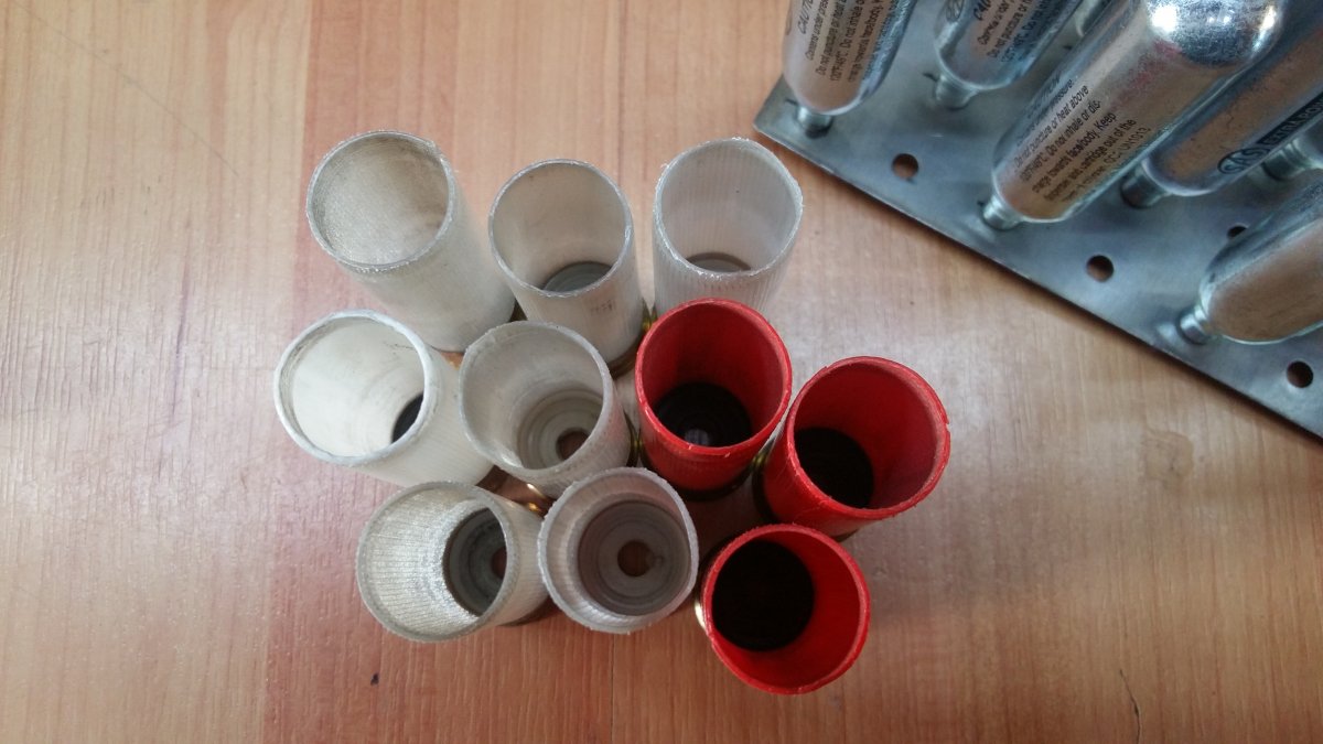

    Вот как работает приспособление по гиьзам, которые были закрыты звездой

    Купил эту штуку, работает!. Делал просто -положил эту штуку в кипящую воду и не доставая надевал гильзы ,последние одеваю, первые снимаю .такой себе конвеер. Штук 200 за минут 20-25.
