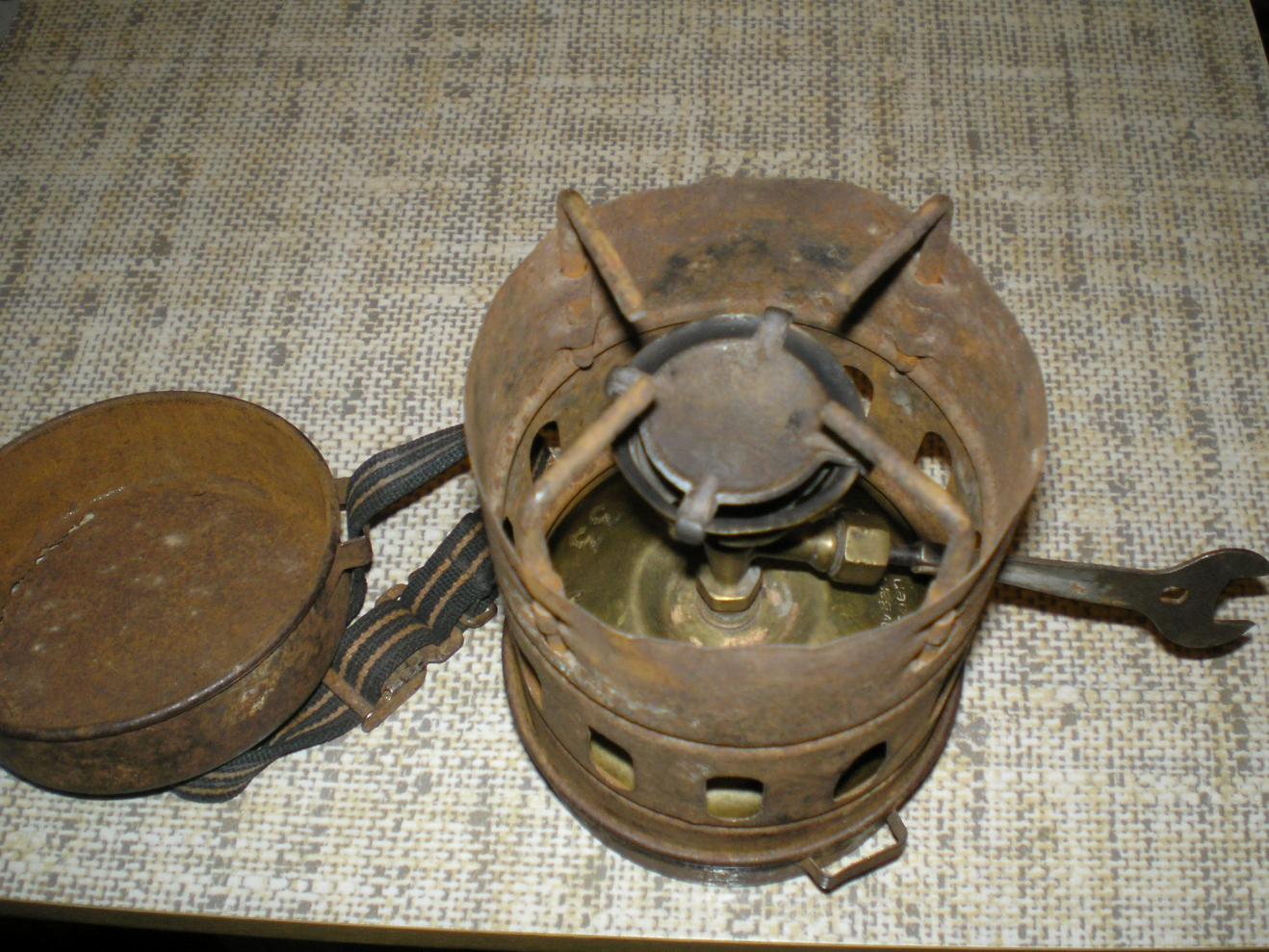

    Вот интересует меня такой вопрос: какие модификации были у походных,бензиновых,индивидуальных примусов у немцев?Просто я их много видел разновидностей,а тот,что попал мне сейчас отличается от всех.Он больше по размеру(ненамного)без клейм,попсовинькая красочка,наклеенный непонятный кружочек жёлтый.Система идентична штатным,но..?

    Фото моего вот.Были ли аналоги отечественного производства?

    огонек, вполне себе, такой рабочий примус)

    Что рабочий знаю--варили-с на нём и нреплохо даже

    Влад вот мой немецкий джувел

    да-с родной хорошо, но чтоб не сгореть проще Оптиму шведскую за 150 долларов купить.+доставка...отличие в боковых отверстиях...а родной джувел33 на полку в коллекцию, кстати ГДРовский джувел34 послевоенный 1 в 1.

    Разве сложно его нагреть???? А сухой спирт для чего?

    Дитль хотел сказать, что для быстрого разжигания достаточно маленького кусочка сухого спирта зажженного у основания горелки - это дает хороший старт и воспламенение... + экономию топлива ;)

    Камрады ! Подъитожте пожалуйста, те кто постоянно пользует JUWEL, чем его заправлять? То что написано NUR FUR BENZIN то понятно, каким оптимально, чтоб не было перегрева и последствий....

    По идее 76-м, с другим, как я понял, не горит...

    Калоша подходит лучше.

    Горит и с другим, проверял, - но воняет и коптит жутко.
    Б-70 Калоша лучше.

    У нас на любом базаре продаётся в хоз. магазинах, называется "киросин очищеный"

    Таки да, на любом стройрынке, но керосин очищеный - то другое. У нас чаще всего фирмы ХимТрейд встречается http://himtrade.org/products/1/42/

    Вот екарны бабай! Сегодня 3 ближайших хозмага обошол-дуля с маком :(! Буду искать...Мона заправке чего подобное будет...Помню точно "нефрас"в бутылке покупал на заправке И керосин осветительный там жа брал...А бензин 80 подойдёт ? Иль лучше поискать калошу?
