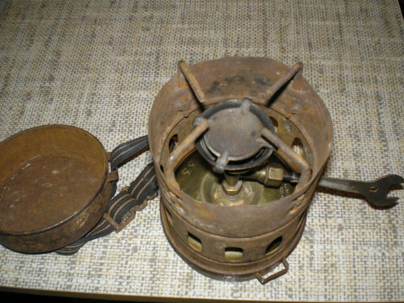

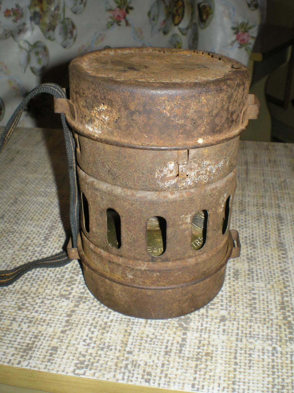

    Камерады подскажите цену этой вещи?
    1. Диаметр 25 мм, клеймо I.C. MAEDICKE * BERLIN *, тяжелый металл Некопаное коллекционное состояние Пер...
    2. Диаметр 15 мм, тяжелый металл, некопаное коллекционное состояние Пересылка Укрпочтой или Новой Почто...
      460 грн.
    3. 20 шт. все на фото одним лотом, с накладными орлами как с буртом та и нет любые доп. фото по запросу...

    хорошый примус....в рабочем состоянии???
  6. restler09
    restler09 Hauptmann
    67
    121
    5.369
    примус рабочий,нужно только фитиль вставить.весь в надписях 41года и курица стоит.

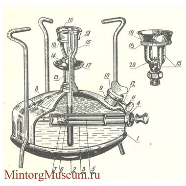

    ""...При́мус — бесфитильное нагревательное устройство, работающее на бензине или керосине, действующее на принципе сжигания паров горючего в смеси с воздухом. Изобретён в 1892...""

    камерады примус у меня неделя,и я по неопытности думал что нужен фитиль,а там действительно есть маленький латунный жиклер.

    ru.wikipedia.org
    Там есть и схема и как пользоваться...
