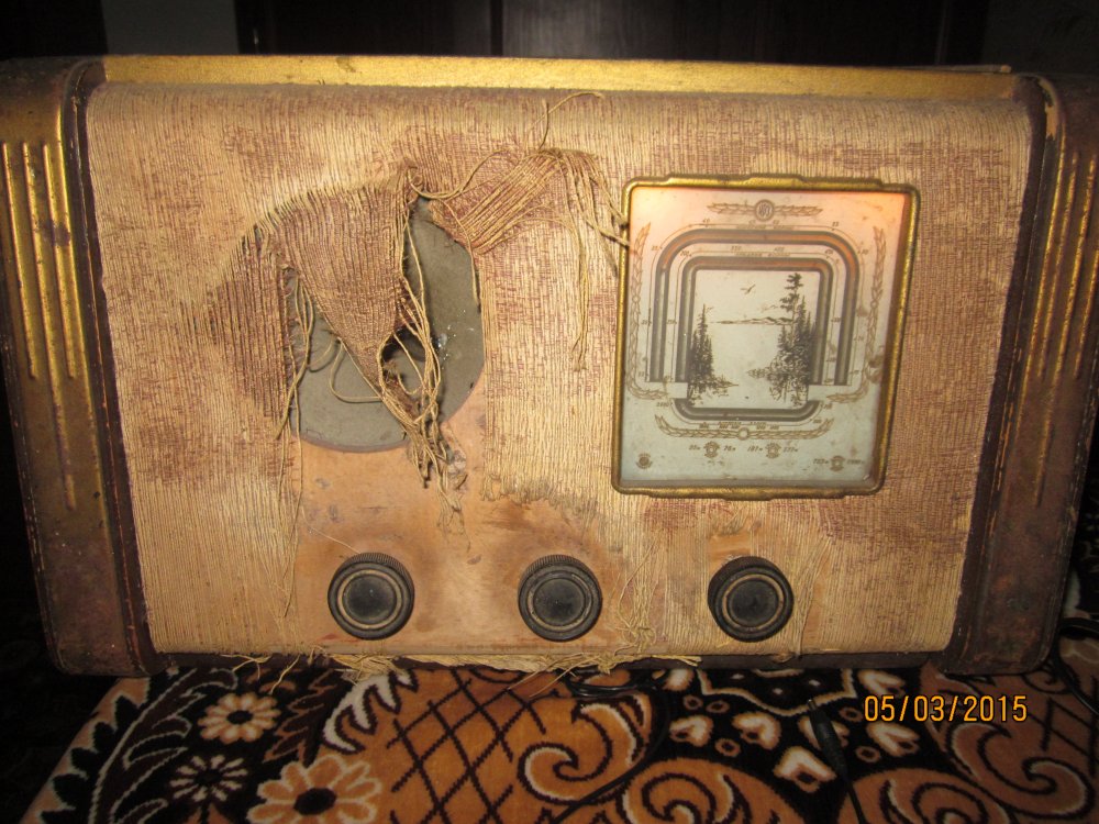

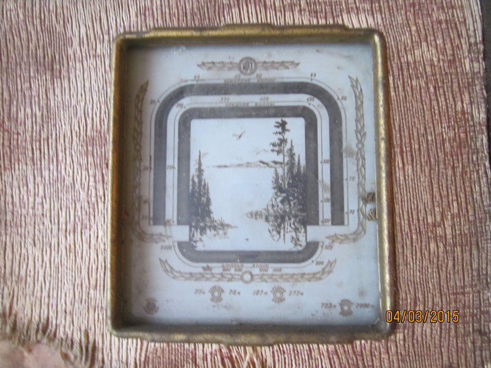

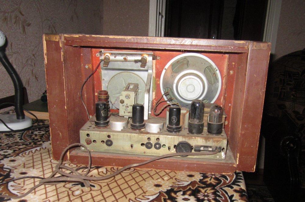

    Походил по чердаку отцовского дома и вот что попалось: приемник по-ходу рекорд,комплектный,наверное даже и рабочий ( но в сеть включать побоялся:)).Лампы в нем еще в железных корпусах. И на динамике вижу полопалась бумага. Ну а все остальное на фото.
    Если кого заинтересовало - пишите.

    Ну, относительно старый. Примерно начала 60-х годов. У моей бабушки был такой.

    Считайте , штуку нашли.Вещь на ценителя-я не из таких.Только надо перетянуть радиоткань...ну и реставрация...

    ты не прав, аппарат вполне пригоден для реставрации и имеет определенную ценность.

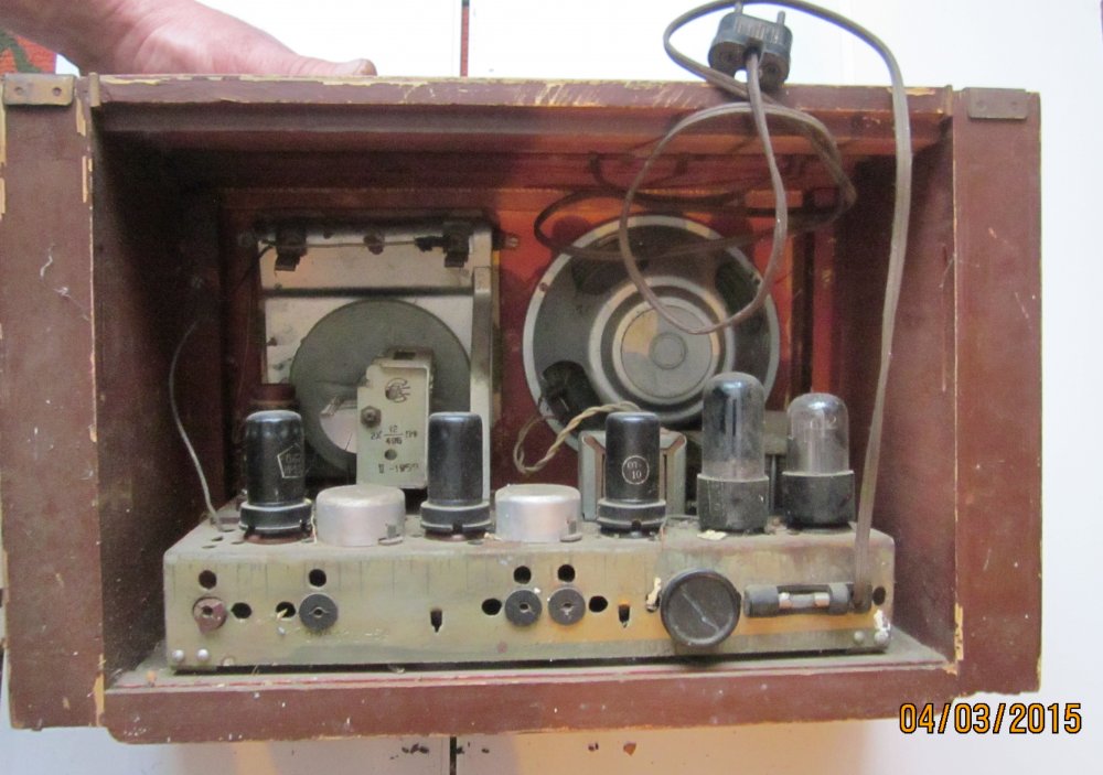

    лампочки можно вполне найти, предохранители тоже, а остальное там не так уж критично судя по фото

    Корпус весьма антуражен!
    Не хлам!
    Но и не мега раритет точно.

    приветствую всех! огромное спасибо за внимание оказанное этому "раритету" я и сам не ожидал если честно. стало интересно и я включил его в сеть.и о чудо! засветилась шкала и лампы внутри а железные стали теплыми .но молчит зараза. больше экспериментировать не стал. для смеху позже выложу фото

    Вот ожившая техника. Дед вспомнил,что он в свое время по нему даже "Голос Америки" слушал и на чердак его забросил рабочим. Почему он сейчас молчит я не знаю.

    Потому что всё окислилось к фуруям за эти годы и срок службы у ламп вышел.
    При всём уважении сейчас - это уже набор "сделай сам" на запчасти.

    Ну раз динамик полопался значит точно молчать будет, корпус приемника 1 в 1 как у вашего в сохране хорошем нашел на помойке лежит на чердаке, успел бы немного раньше, до того как бомжи вынули внутренности на металл был бы целый))

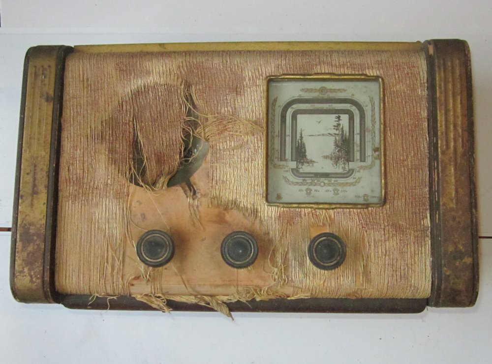

    Корпус и здесь хороший,только ткань порвана. А внутренностей жаль... Может подскажете,продается ли сейчас где такая радиоткань?

    есть продавцы, которые торгуют такими тканями, главное иметь образец, пошарь по форумам радиолюбителей, пару человек там точно знают где её достать, за одно и оценят девайс точнее. знаю что если внутрянка не тронута и окошко настройки целое то это плюс, а лак на корпусе и ткань второстепенны.

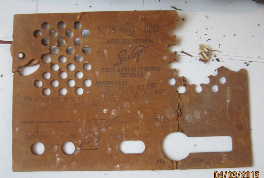

    основной минус этого приемника в том что задняя крышка разломана, остальное поправимо.

    А как Вы определили что лампы не работают???:eek: Тут я буду спорить.
    Как по мне, его еще можно "поднять", не так уж и много работы. А вот в сеть втыкать в таком состоянии- плохо сделали.:beer:

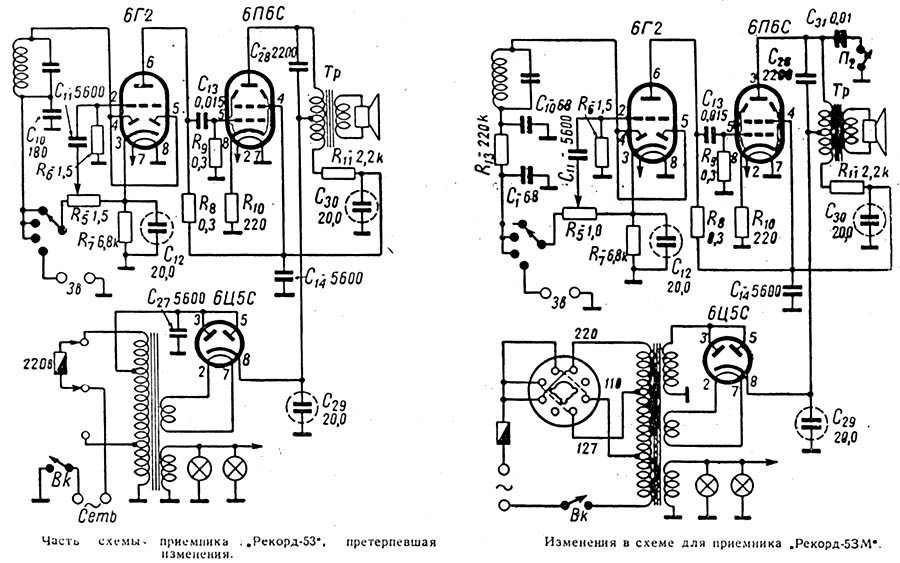

    Кстати, втыкая в сеть нужно иметь в виду, что у некоторых вариантов этого приёмника блок питания строился по автотрансформаторной схеме, без гальванической развязки от сети.
    Хотя для эксплуатации это не особо важно - конструкция не предусматривает электрического контакта пользователя с элементами аппарата, но при ремонте, это обстоятельство нужно держать в уме. А лучше воспользоваться разделительным трансформатором 220/220 вольт.
    Динамик проверить на обрыв/замыкание, и на затирание катушки. Если таких дефектов не выявится, можно заклеить драный диффузор с помощью полосок бумаги и желательно "резинового" клея, жидко разведенного в растворителе (бензине).
    В принципе, убитую (сгоревшую, затирающую) катушку динамика тоже можно восстановить (я восстанавливал), но тут уж нужны хорошо заточенные руки. :)
    PS А какая замечательная у него "проходная" сетевая вилка! Люблю такие.
    В те времена их повсюду величали "штепселями". Сейчас это слово встречается уже нечасто. :)

    Да, в натуре может быть автотрансформатор..
    Если индекс "М" тогда более "безопасно".
