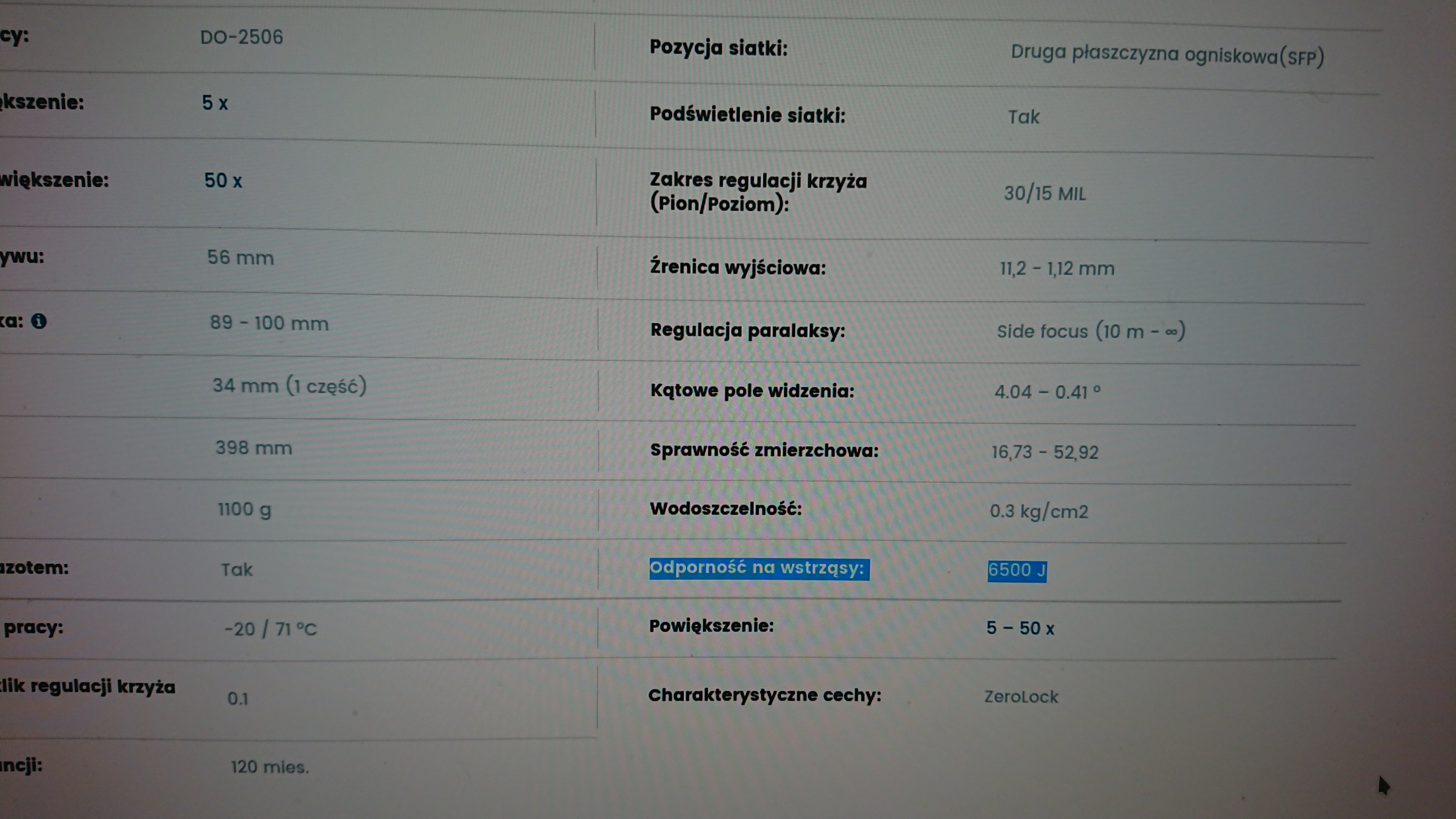

    Не думаю. Их топовый страйкер держит максимум 6500 что очень далеко от энергии 50 BMG.

    Арчер тоже не держит, как назло. Точнее не гарантирует, что держит. Сам себе не могу найти, но мне на болт, не на пулемёт. Ничего кроме flir пока найти не смог. Но на него денег не хватит, даже если почку продать...
