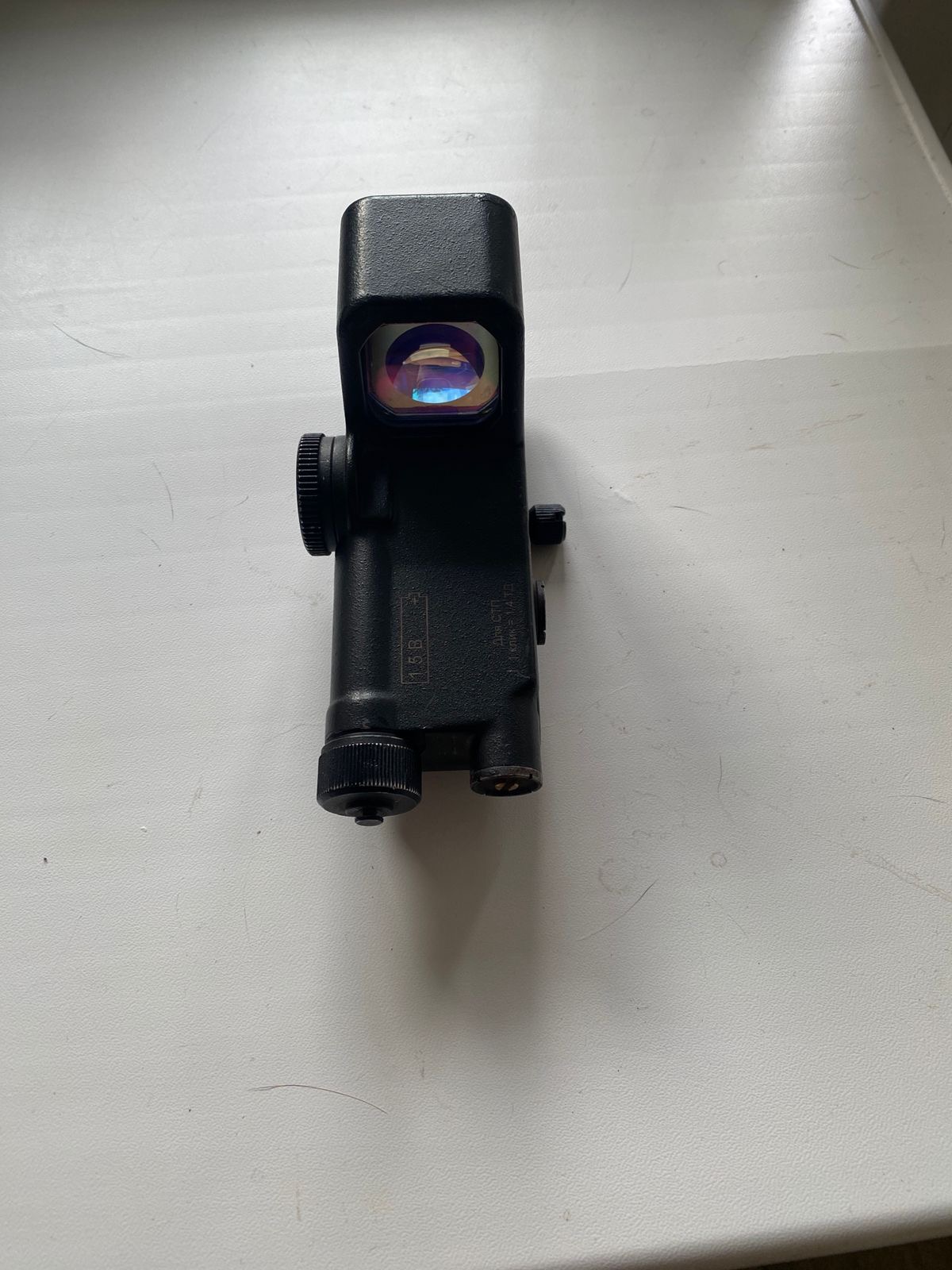

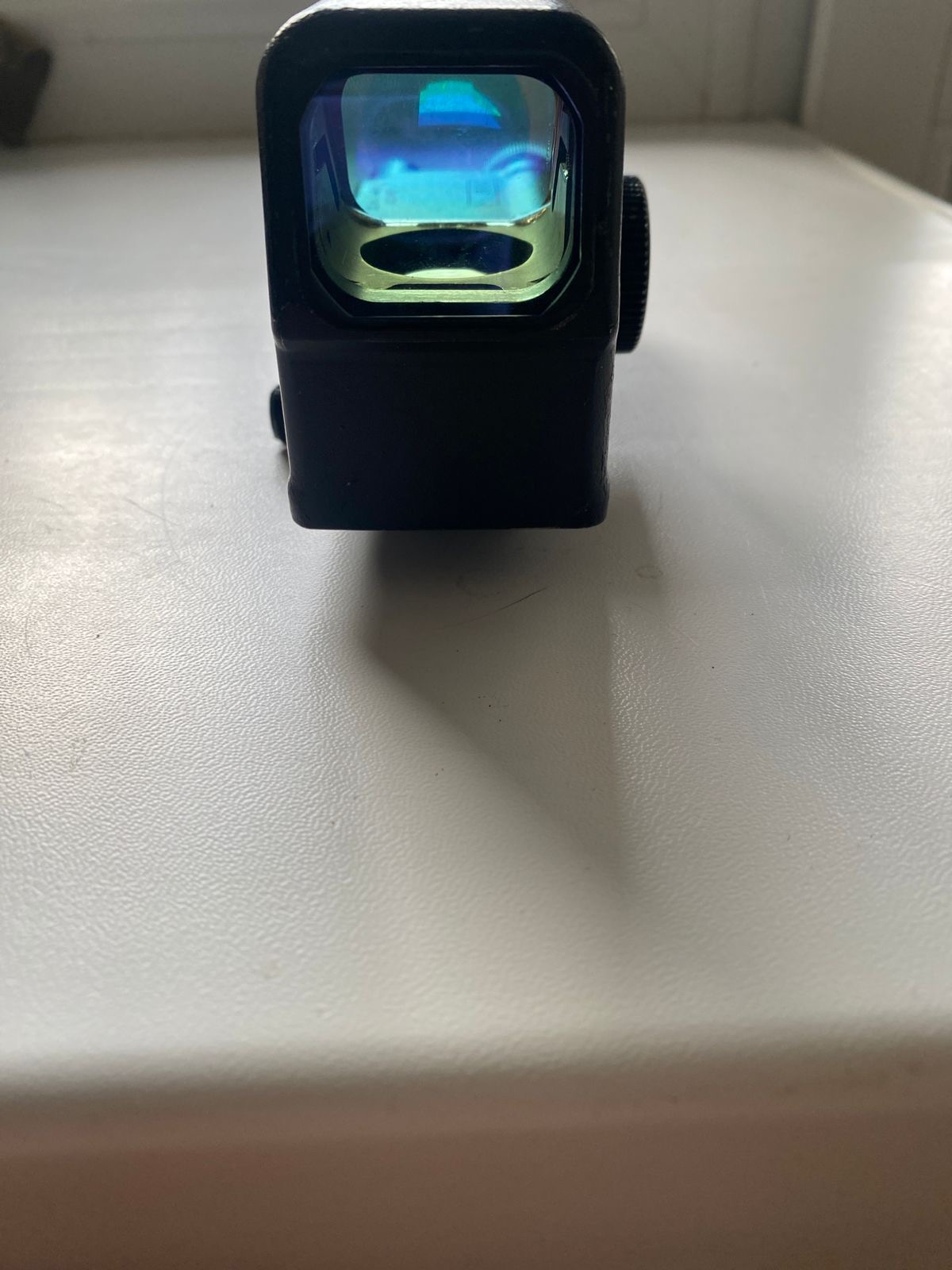

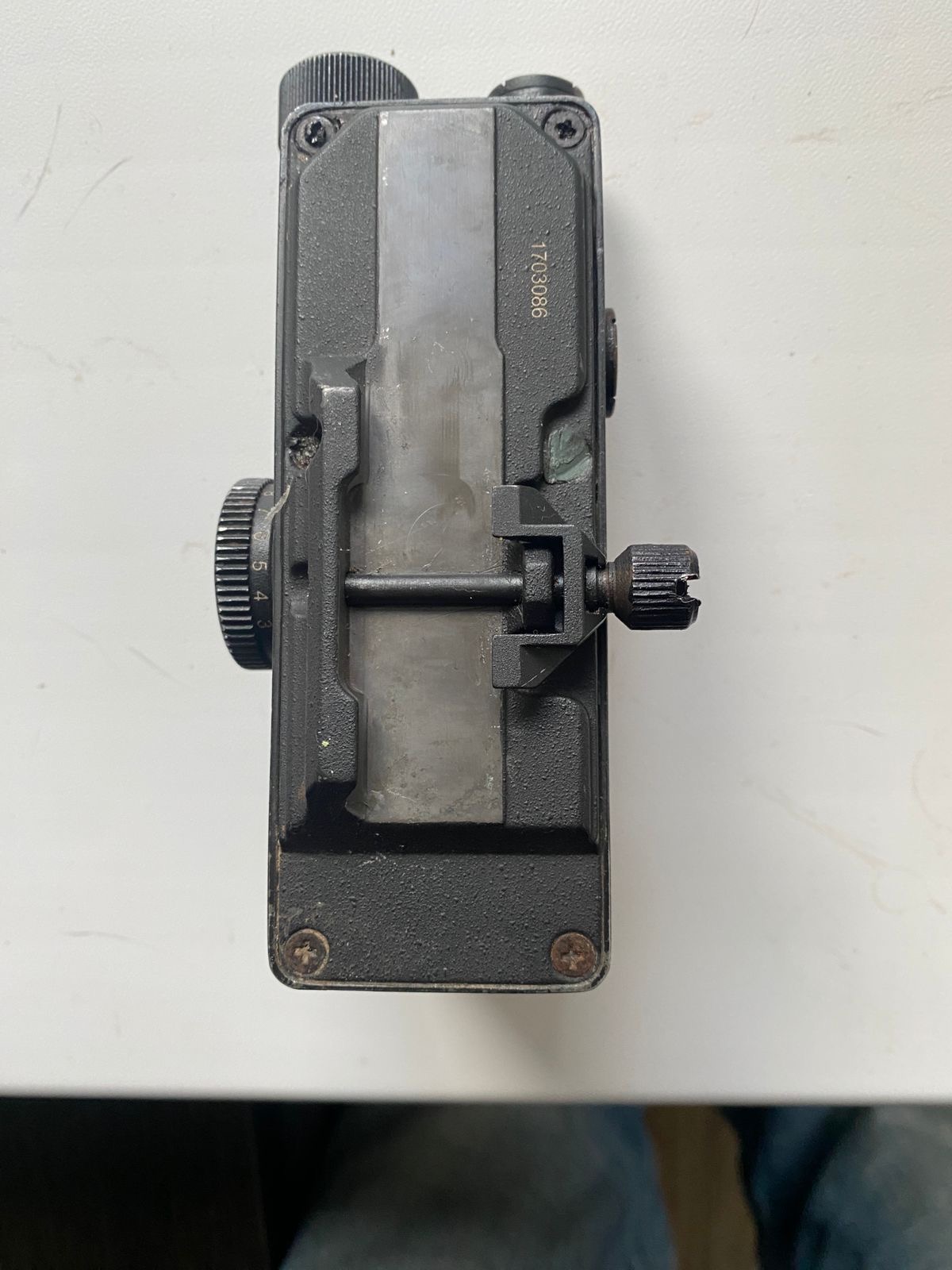

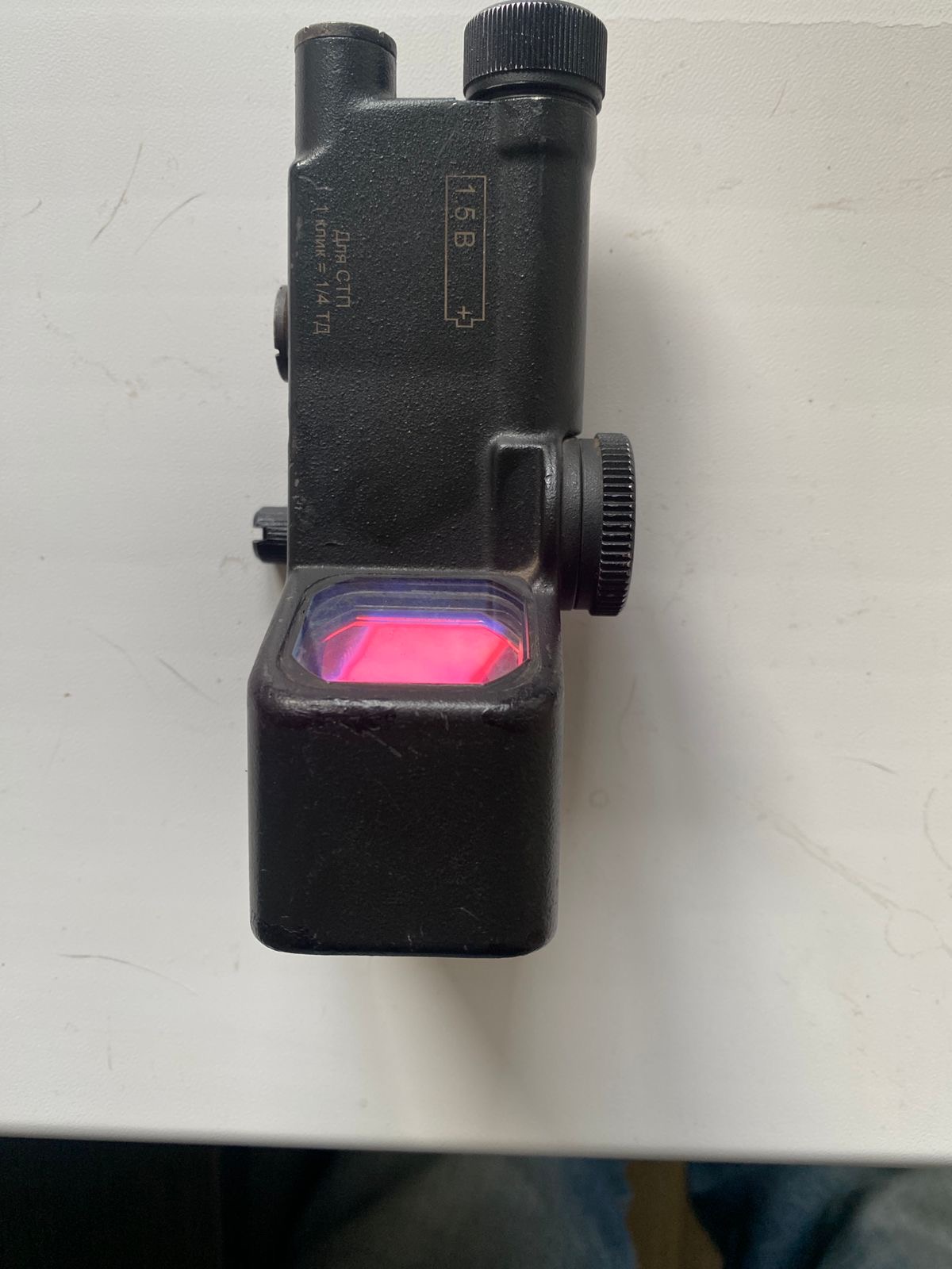

    Продам трофейний коліматорний приціл. Може комусь треба буде в колекцію.
    • Стан - на 4+, видно по фото. Все працює;
    • Ціна - 25.000 грн, кошти йдуть на закупівлю робочого спорядження.
    • Відправка - нова пошта.
    За додатковою інформацією та фото - в особисті повідомлення.

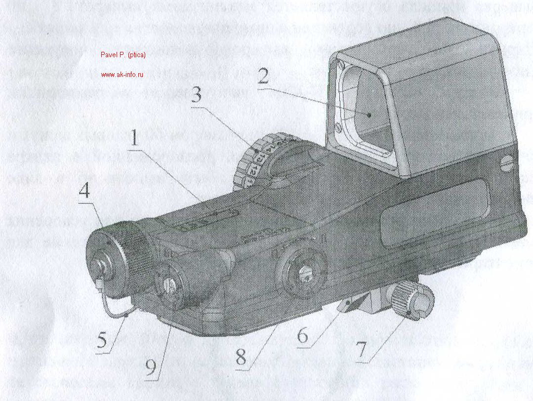

    Устройство и работа:
    Прицел представляет собой оптико-механический прибор, принцип которого основан на формировании изображения прицельной марки в области цели.
    Прицел состоит из корпуса 1 и блока призменного 2. В корпусе расположены следующие элементы:
    • Рукоятка 3 - включения-выключения и регулировки яркости с функцией плавного перехода из дневного режима работы в режим работы с прибором ночного видения и обратно
    • Батарейный отсек, закрывающийся крышкой 4, закрепленной на корпусе 1 тросиком 5.
    • Посадочное место для установки прицела на планку типа "Пикатинни", состоящее из прижимной планки 6 и винта 7.
    • Механизмы выверок 8 по горизонтали (П Л) и 9 по вертикали (В Н).
