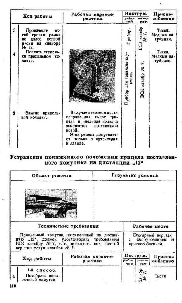

    Неоднократно менял колодки с ранних стволов(под Коновалова) на обычные и наоборот-для изготовления статичных макетов. Особо не различаются. ....На колодках обр.30 из ЗИПа =еще и разметка под сверление и установку двух штифтов. Но. По правилам Руководства по ремонту=замена колодок ведется в артскладах и в заводских условиях, там ведь и посадка + пайка

    У меня нет сейчас ссылки на Руководство по ремонту, поищите сами в инете. Там много любопытного. Размеры проставлены еще в дюймах
