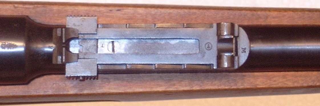

    Уважаемые форумчане, возник вопрос по разборке самого бегунка с прицельной планки. На самой планке есть шпенек, похоже на винт. Он может откручивается? И как разбирается сам бегунок? Есть ли там пружина? На правой стороне бегунка, есть типа кнопки. Прилагаю несколько фото.

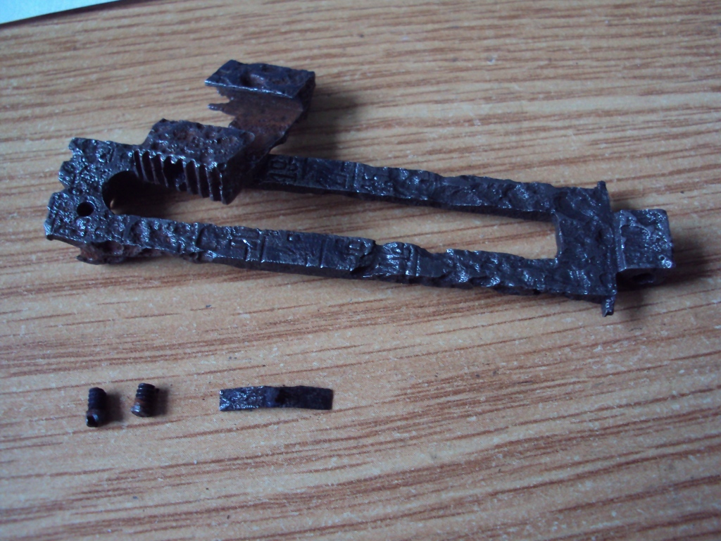

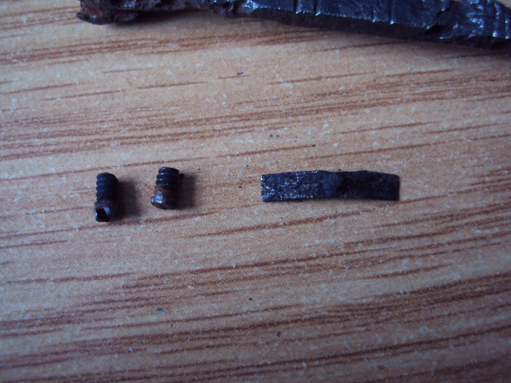

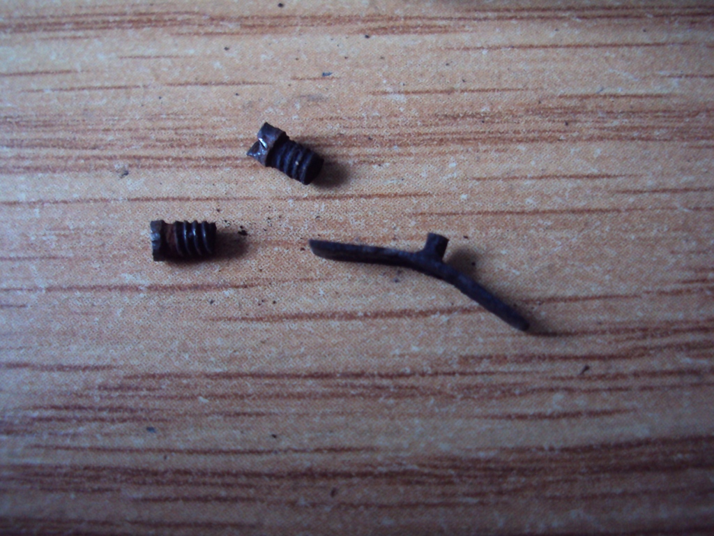

  4. com3
    com3 Stabsgefreiter
    398
    711
    600
    Nowaja Wodolaga

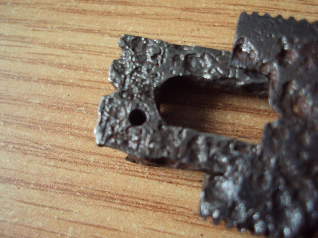

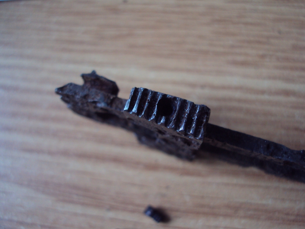

    Вот фото в разобраном виде.
    Montigomo, 663 та Kser2 подобається це.
