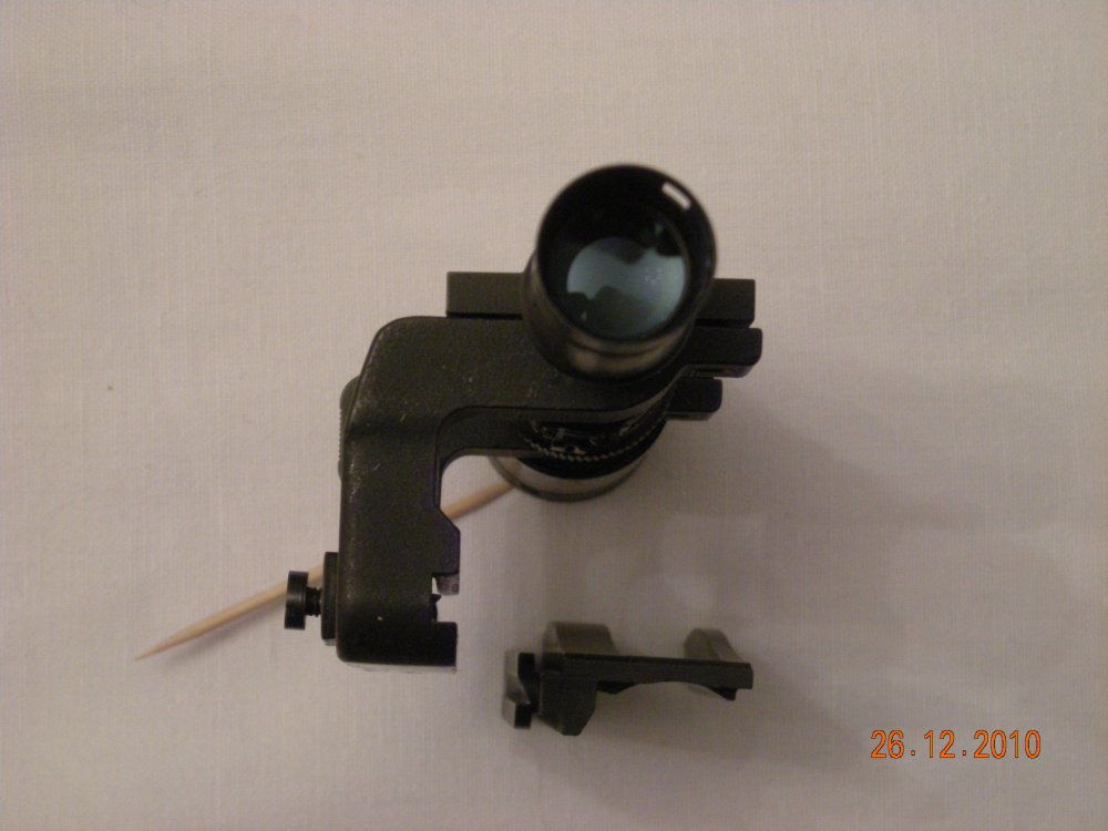

    пример прицела ZF-41, новодел. Куплен в Германии для моего нарезного 98К. Хорош тем, что не надо засверливаться...

    Хороший прицел . На свой g33/40 тоже взял ZF-41 , пока еще все в работе . А на 98К планирую Ajack 4 x 90 , вот и решил разобраться окончательно с ZF-39.
