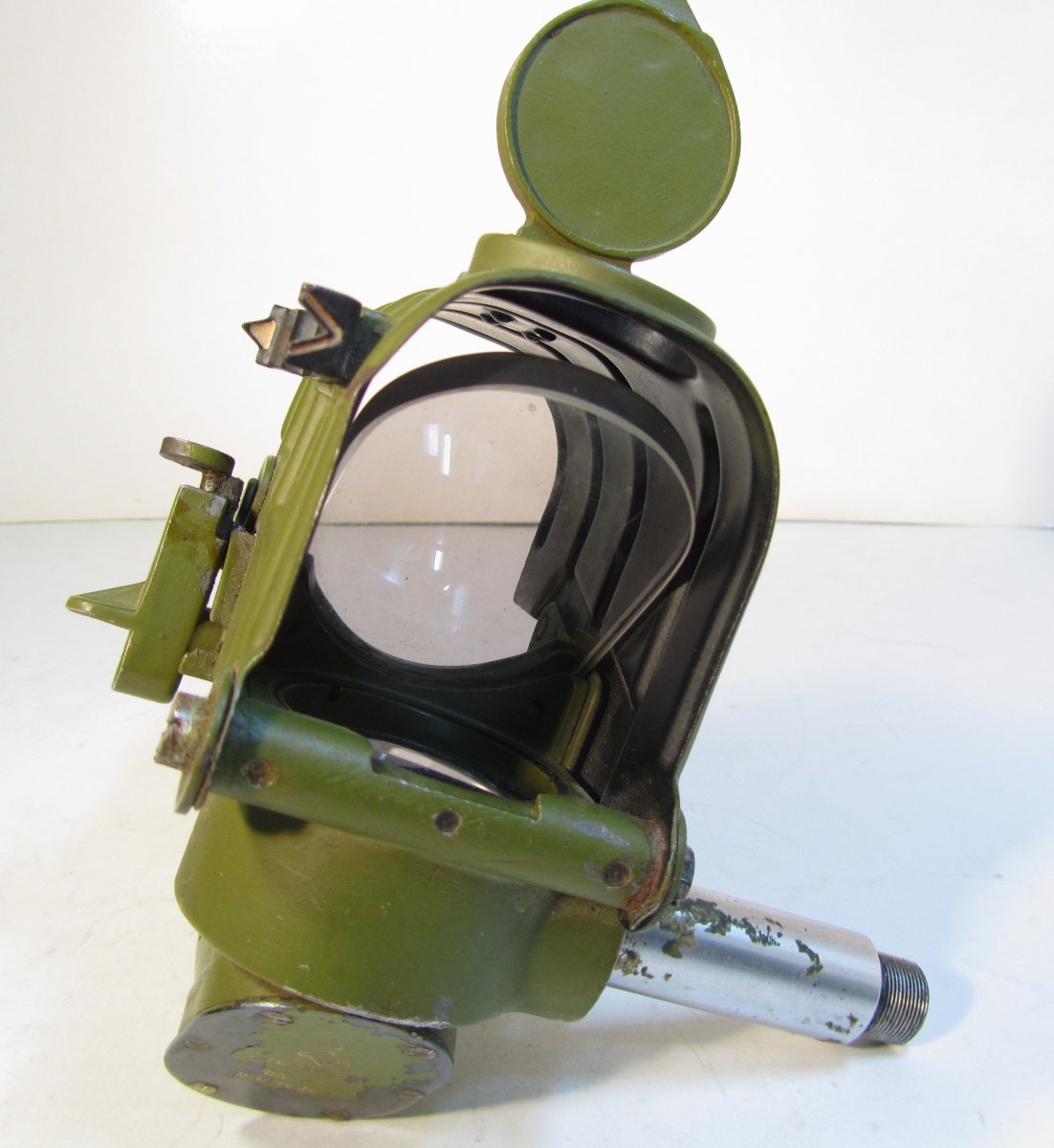

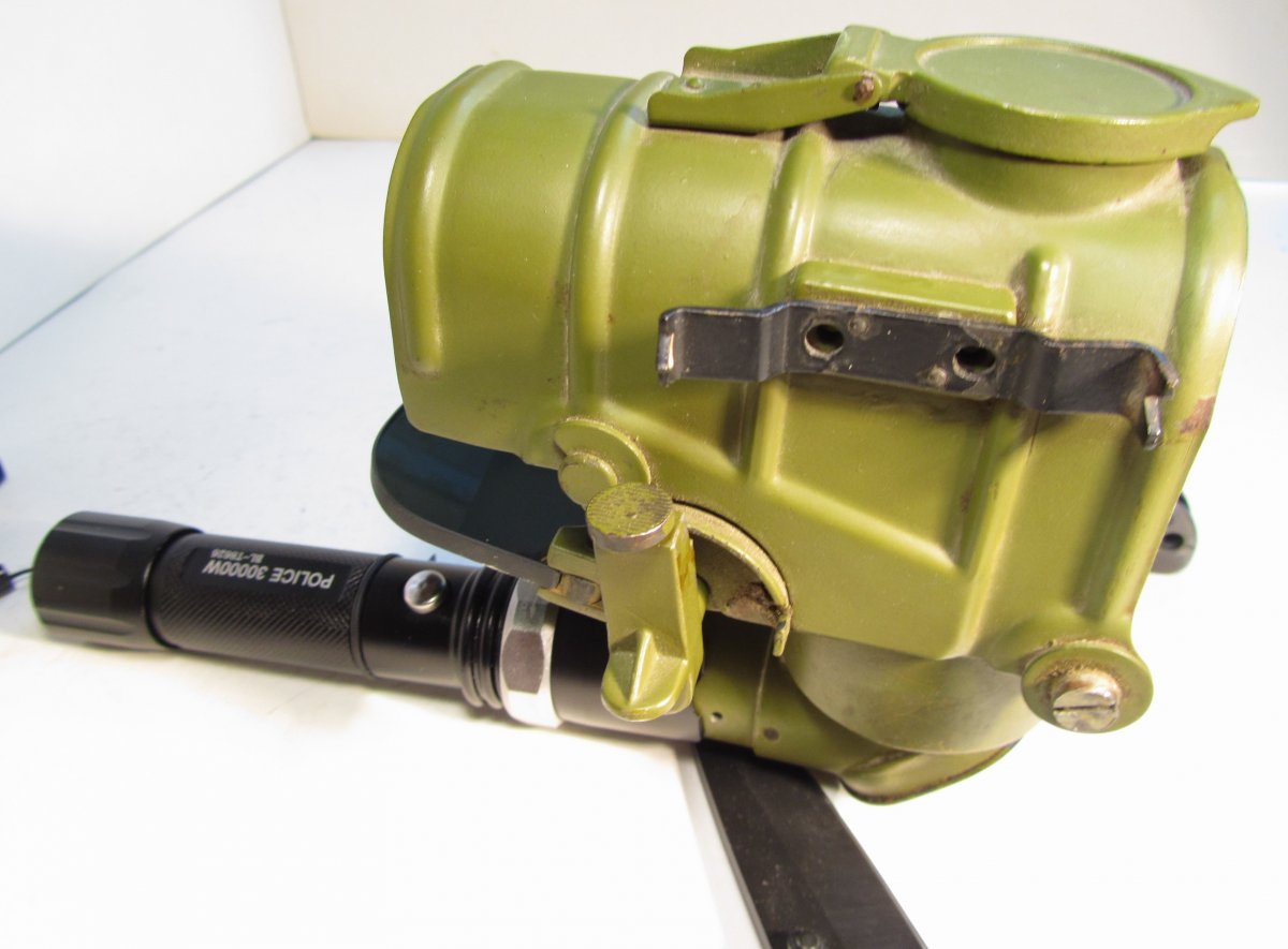

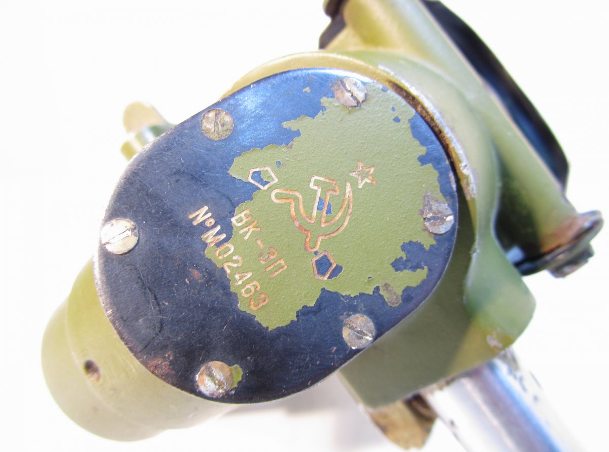

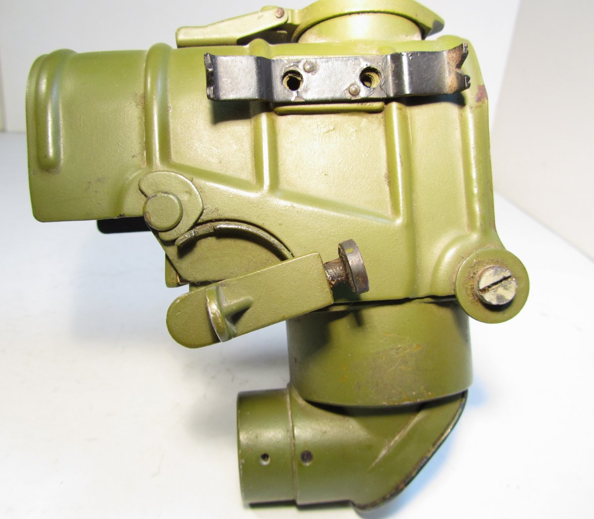

    Прицел визир коллиматор ВК-3П.
    Вся механика работает штатно. Фильтр и крышки открываются и закрываются.
    Грибок или плесень на линзах - не выявлено.
    Отвечу на чётко поставленные вопросы, покажу дополнительные фото. Что должно быть
    в комплекте и где применяется, затрудняюсь ответить....
    Доставка на покупателе, резерв в теме.

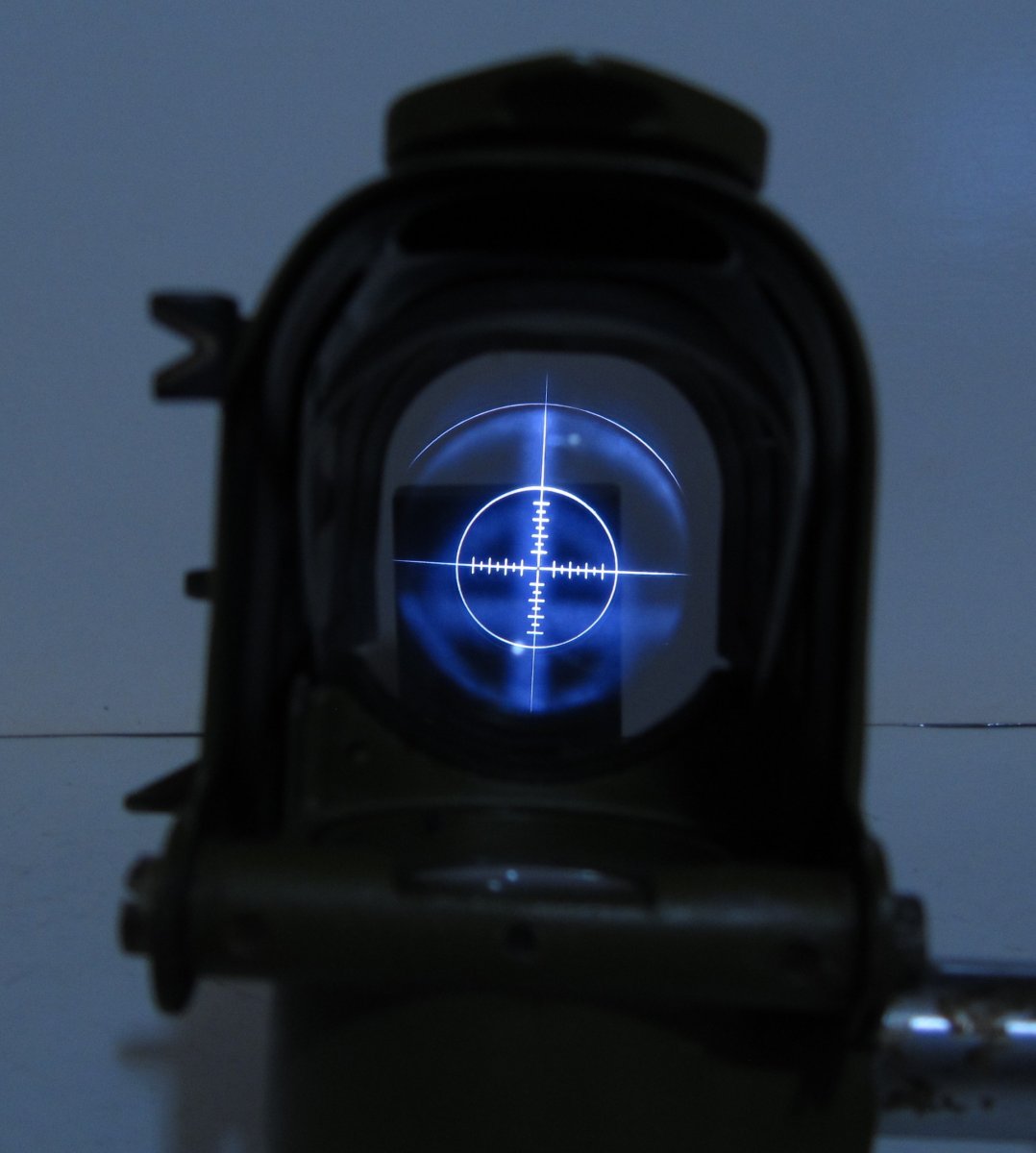

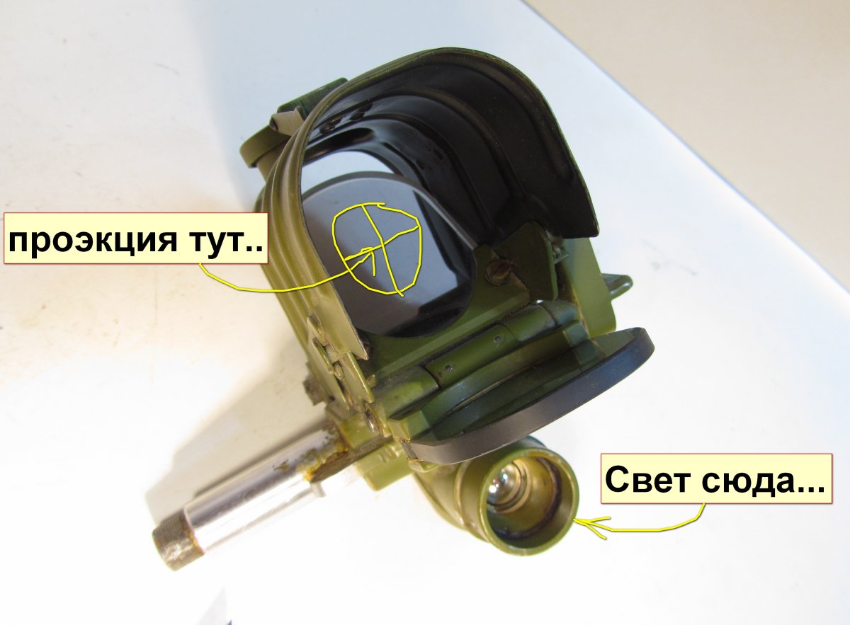

    День добрый как осуществляеца проицирование прицельной сетки и какая она там на фото не видно. И есть ли сей прицел по наличию. СПАСИБО.

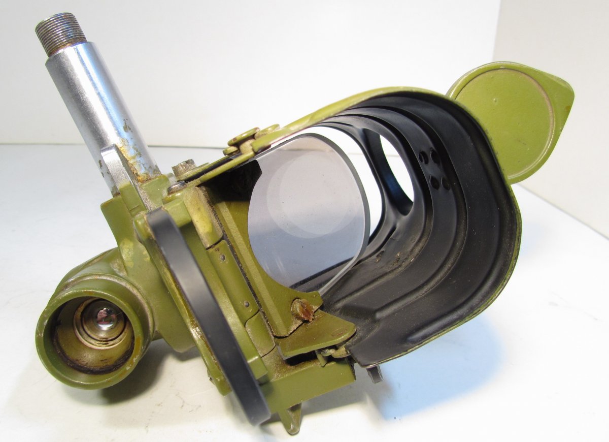

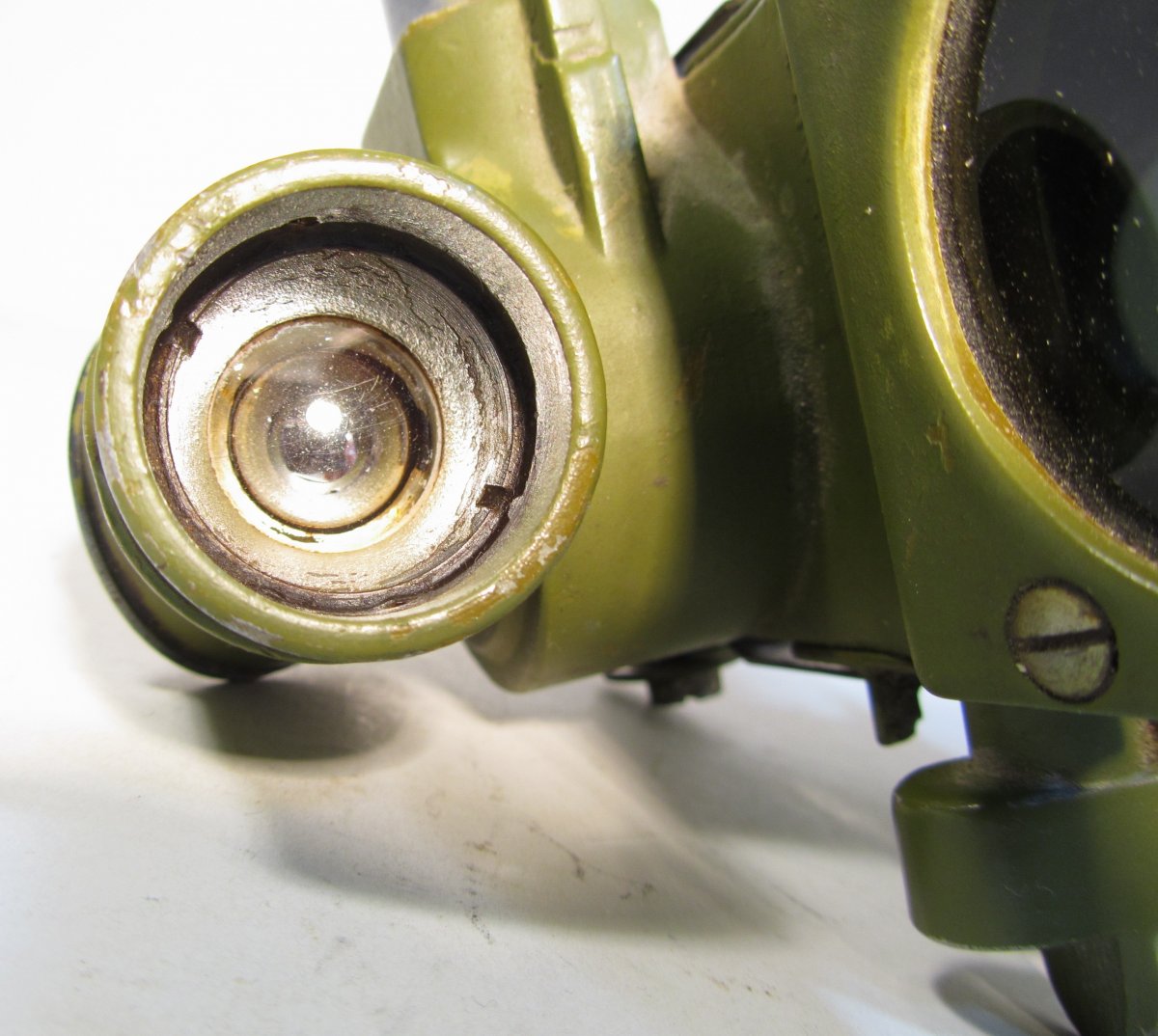

    Прицел в наличии.

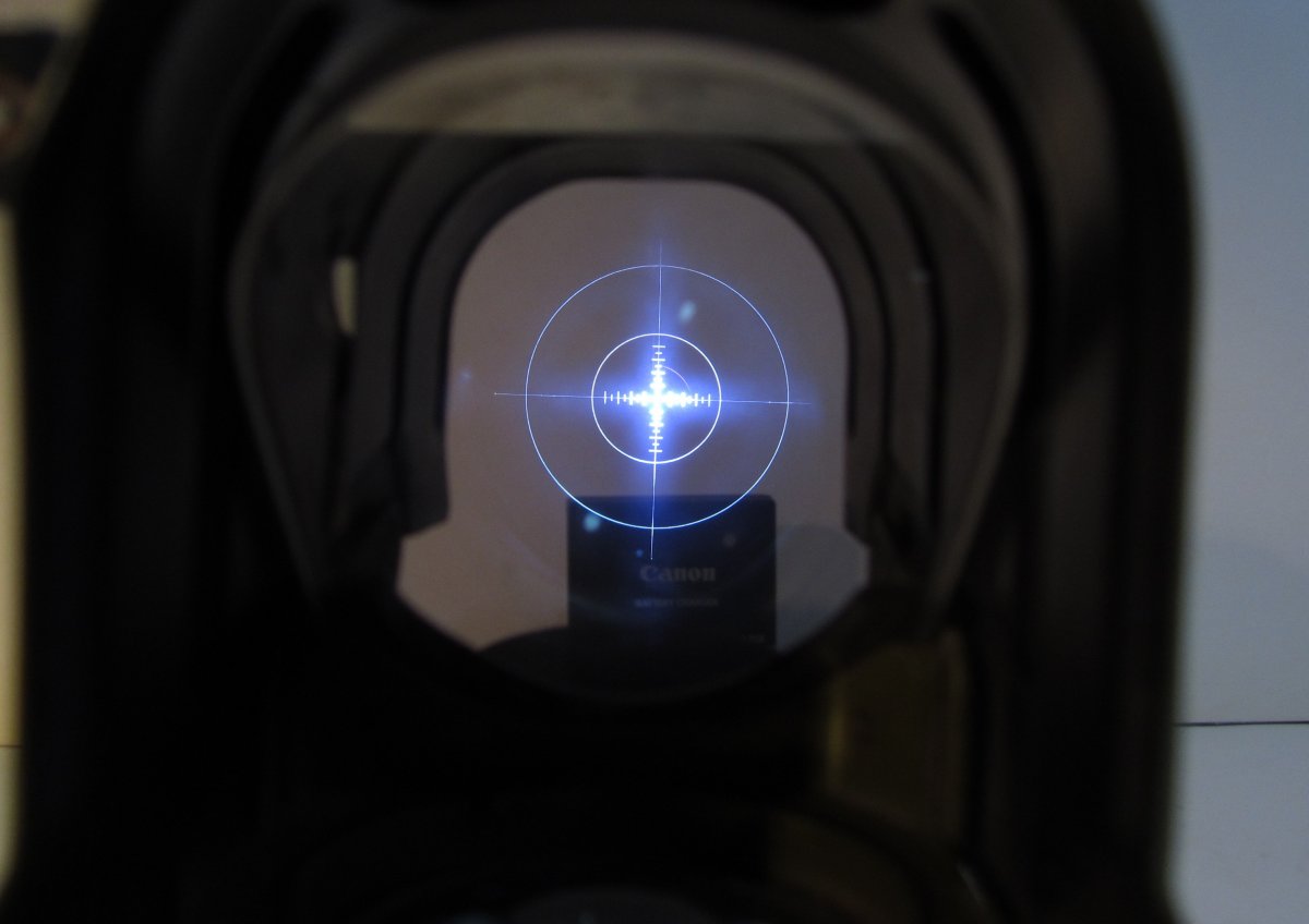

    Проецирование происходит следующим образом...., источник света попадает на мелкую линзу,
    которая находится внизу прицела, направлена в сторону противника. Через зеркало и ещё одну
    линзу, проецируется на стекло. Впереди стекла есть светофильтр, который при необходимости
    убирается вниз. Светофильтр отдельное устройство, и к сетке прицела отношения не имеет.
    На фоне неба, может светофильтр и нужен. При обычных условиях, его можно убрать. Фиксатор
    надёжно фиксирует фильтр в крайних положениях, открыто или закрыто.
    На фото попытался дать схему. Чтобы нормально сфотографировать сетку, светил фонариком.
    Желательно установить матовое стекло, чтобы сетка светилась равномерно и не было ярких бликов,
    если использовать искусственное освещение....
    ...я так думаю.
