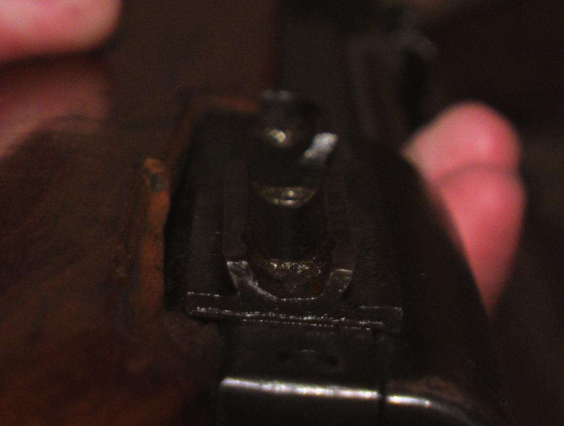

    у меня есть ммг АКС74 с креплением под оптику хочу прикупить прицел от СВД к нему, но в инете нашёл что есть два вида крепления прицелов.
    вот такой у меня

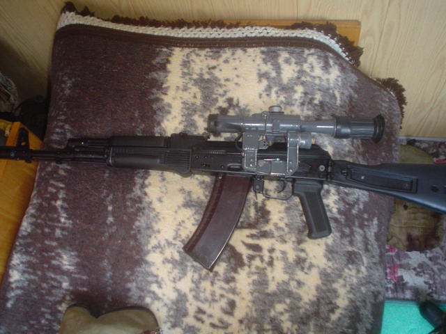

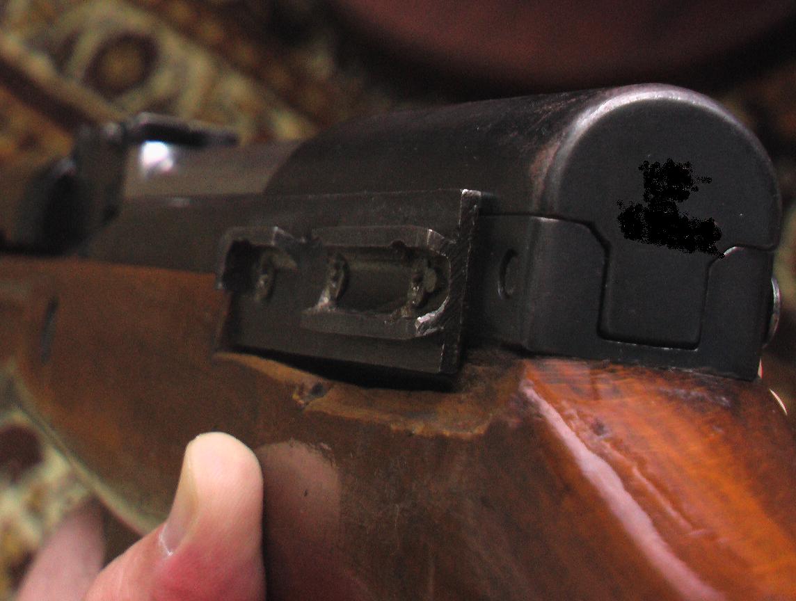

    У меня ПСО-1 установлен на СКС-45 но кронштейн вроде другой! на память у ПСО-1 кронштейн называется ласточкин хвост. Щас если найду фото покажу. если не найду то завтра при дневном свете сделаю.

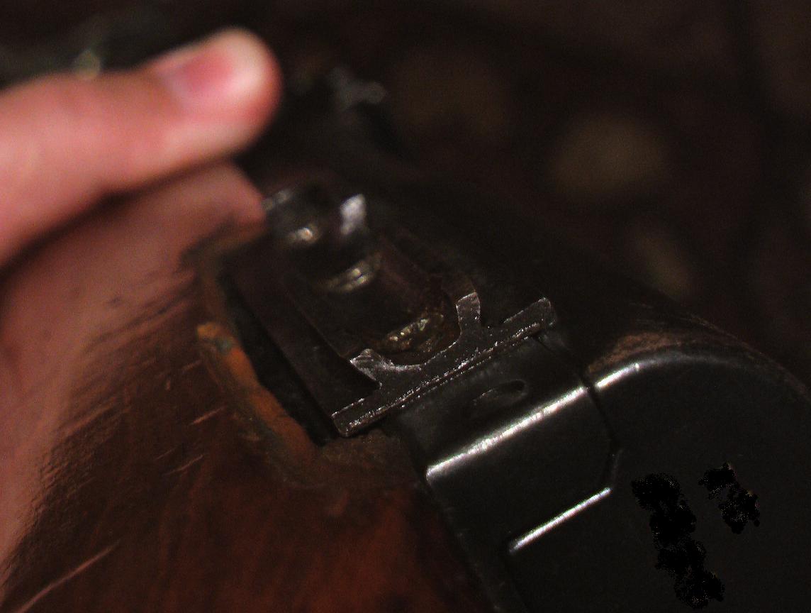

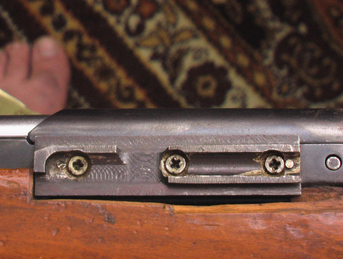

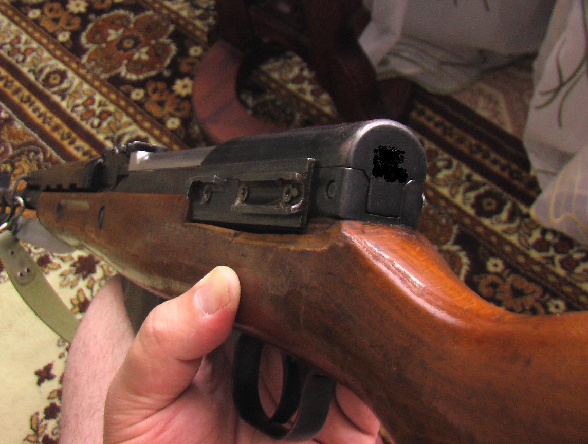

    Вот фото

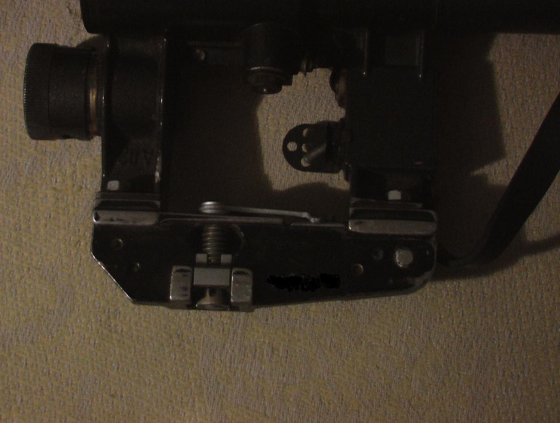

    ещё одно

    на фото вообще ничего невидно, тыб хоть подсветил;)

    Посмотрел фото. Верхний в посте № 11 сядет аж бегом. ;)

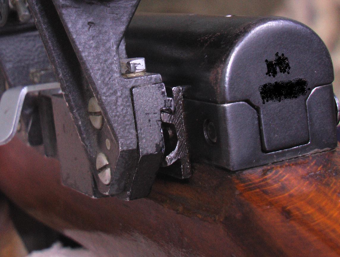

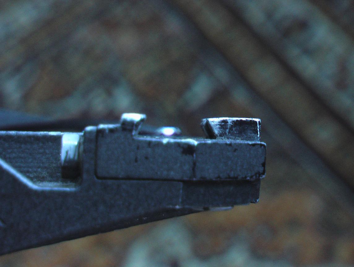

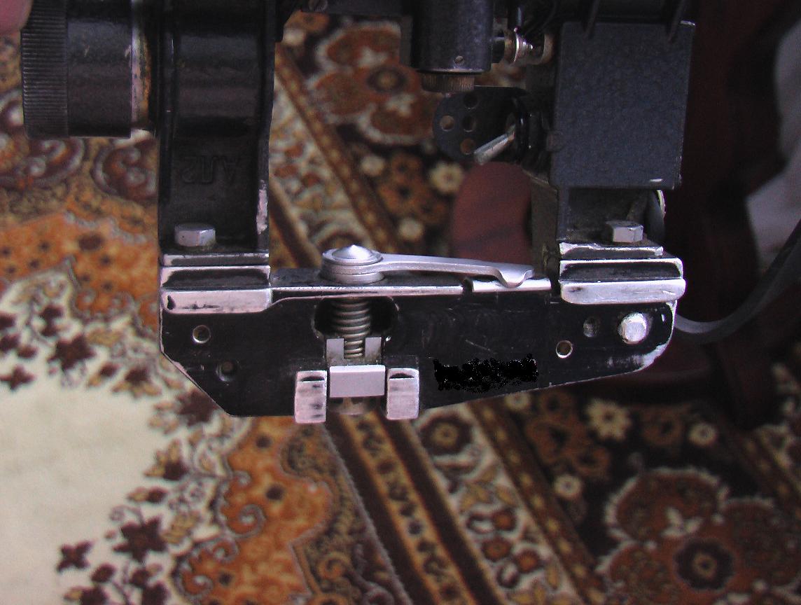

    Вот фото при дневном свете. обрати вниманиетакие пазы на твоем кроне?

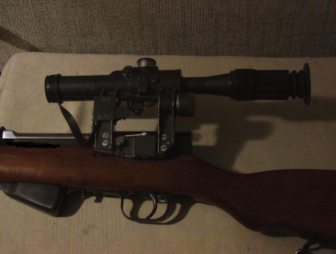

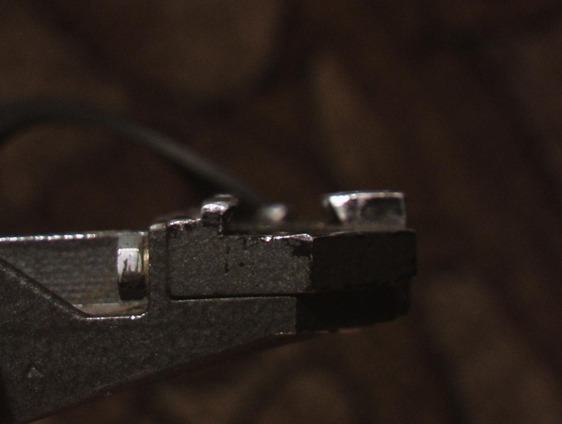

    вот как ПСО-1 на кроне сидит

    Прицел подойдет . крон стоит универсальный.. НО есть одно НО! Он не налезет до тех пор пока натфелем не подточишь базу лампочки и саму лампочку(чуть чуть) Вот так.. Мешает постановке крышка ствольной коробке на АК
