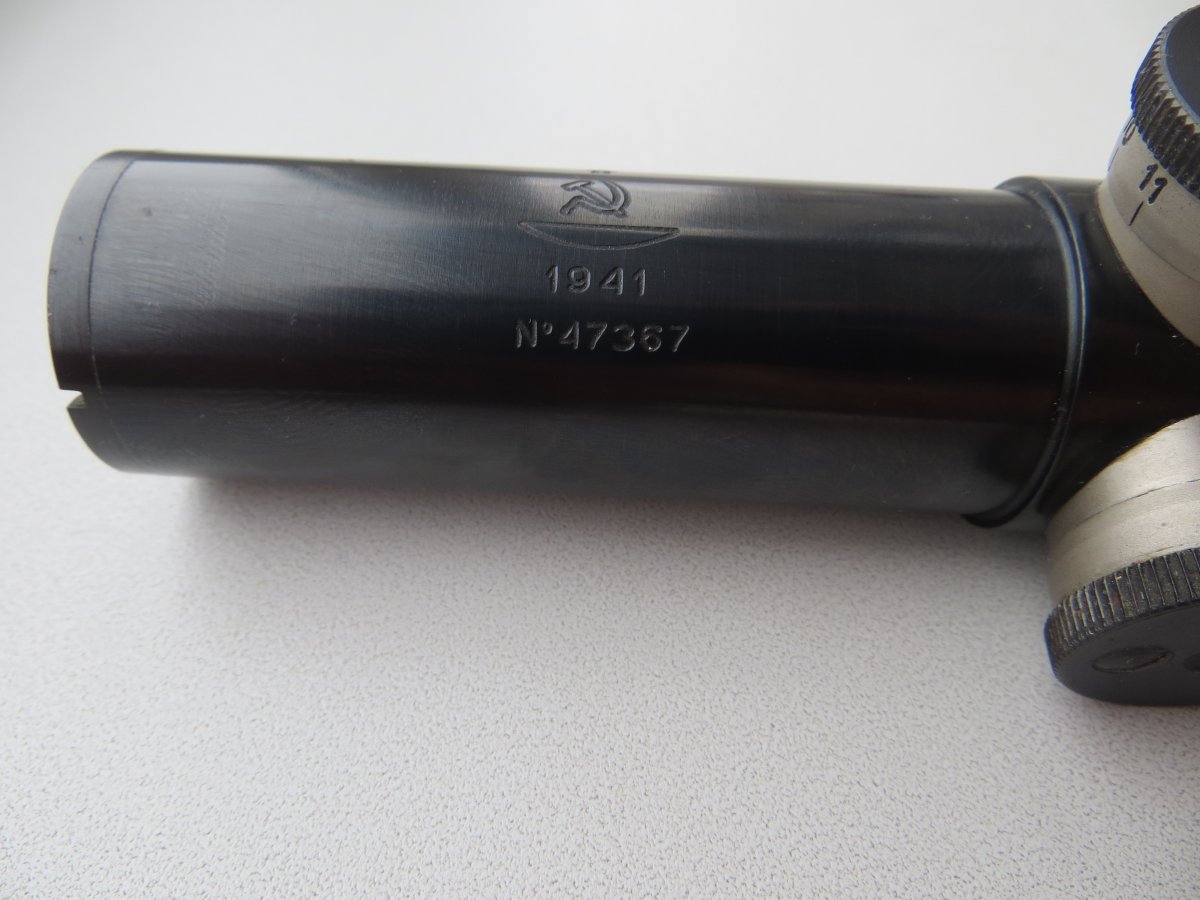

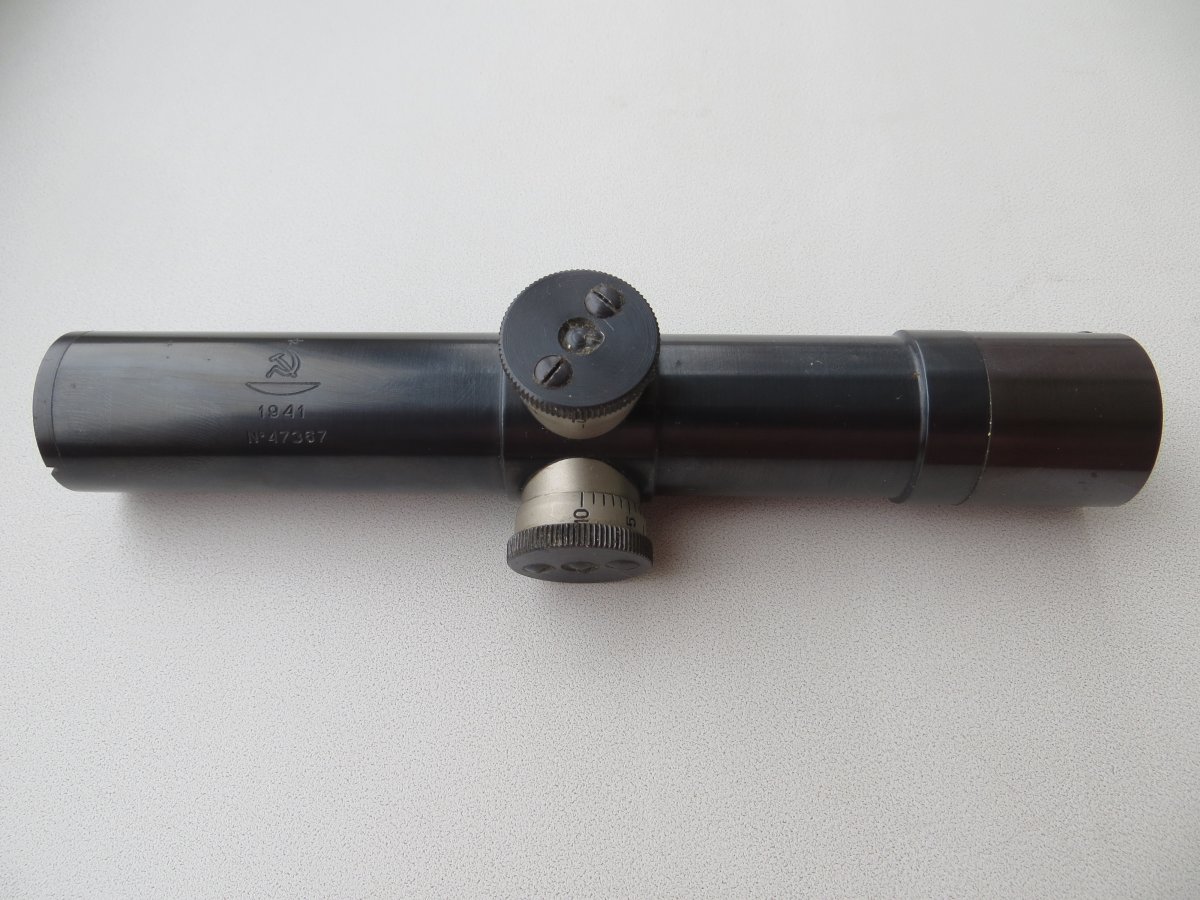

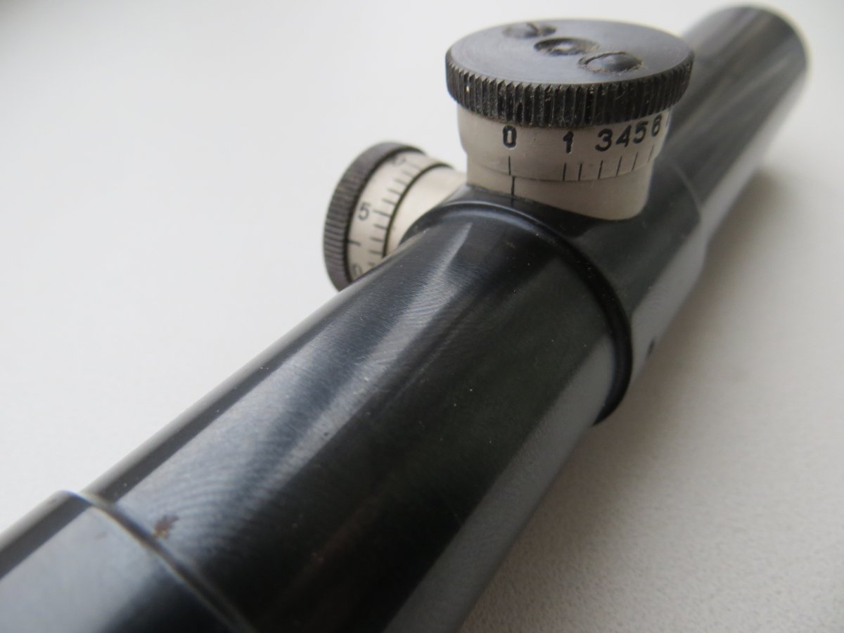

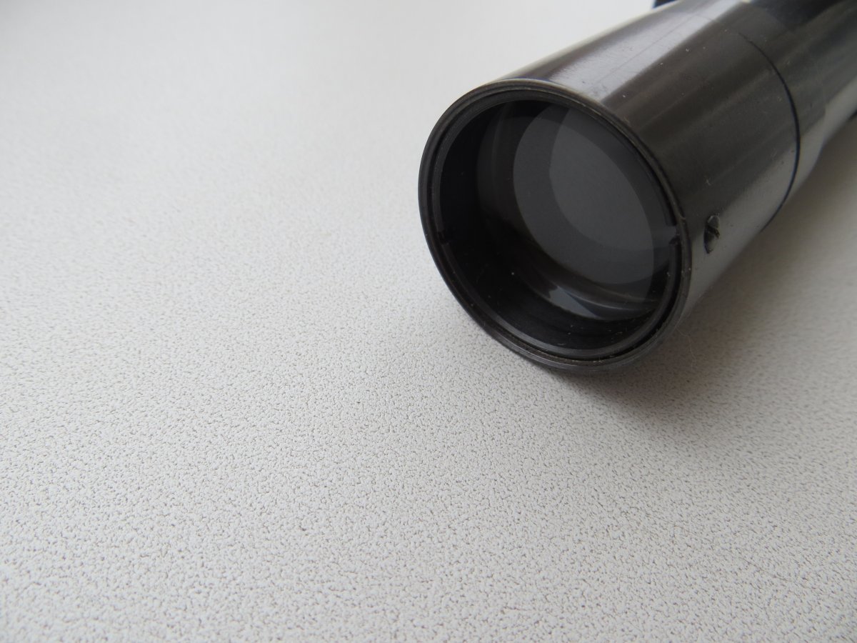

    Всем доброго дня. Интересуют мнения специалистов по оригинальности и стоимости данного прицела. Прицел на кронштейн Токарева для СВТ. Выпущен в 1941г. заводом №357 "Прогресс" в Ленинграде? Состояние склад. Линзы не просветленные, маховички тугие.

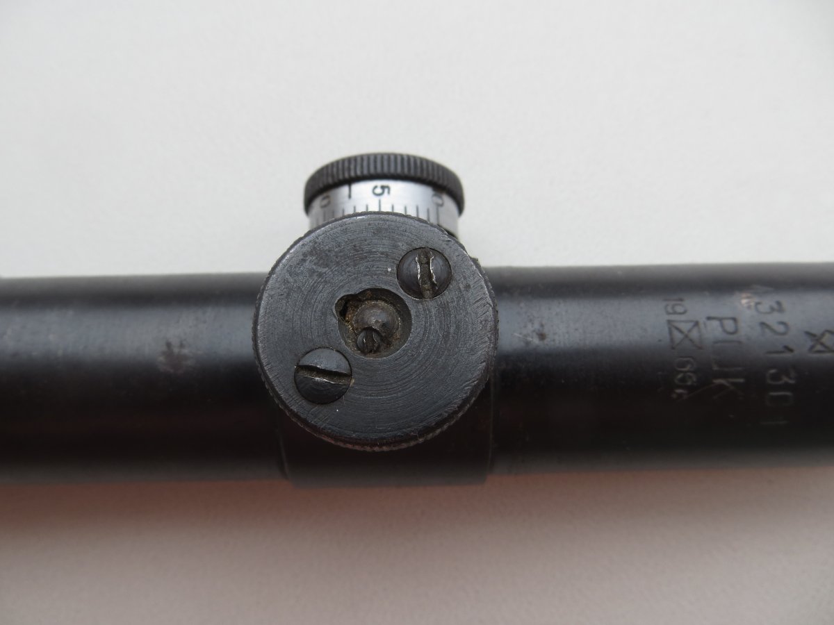

    У вас на фотографиях два прицела.

    Виноват, не досмотрел. Второй не обсуждается.
  4. von_ravik
    von_ravik Stabsfeldwebel
    91
    164
    1.292
    Хороший во всех отношениях прицел.

    Оригинал? Смущает идеальное состояние.

    Однозначно оригинал. Жаль только окуляр неродной.

    Ремонтных клейм нет. Был в консервации. Маловероятно что-бы производили замены. Какие мнения будут по стоимости?

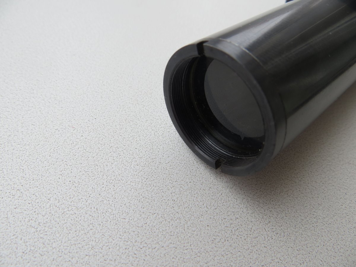

    Вы же лучше меня должны видеть, что окуляр отличается по цвету и неидеально подогнан к трубке прицела.
  10. рейберт
    рейберт Stabsgefreiter
    15
    260
    Не аргумент. Да, отличается по цвету, так как воронение корпуса черное, а окуляра красноватое. Возможно вполне допускалось техническими условиями. Ведь ни на что не влияет. Как быть вообще с алюминиевыми окулярами на стальном корпусе? Окуляр подогнан идеально, плотно без зазора. Имеется небольшая эксцентричность наружного диаметра окуляра относительно корпуса около 0.1мм. Так-же не является причиной отбраковки детали и не мешало установить окуляр изначально на заводе. Правда обо всем этом приходится только гадать. Но общими усилиями выяснили - оригинал. Какие мнения будут по стоимости?

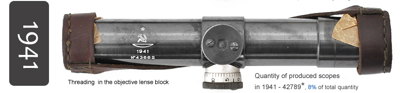

    Вы "общими усилиями" выясняли, что перед вами оригинал (хотя обсуждать его оригинальность как-то даже неприлично), и при этом "гадаете" о технических условиях и говорите что-то про аргументацию? Вот серьезно?
    Если бы через мои руки не прошло с несколько десятков прицелов (в т.ч. с номерами 25970, 29832, 35724, 43242, 68158, 69250) выпущенных на том же заводе, в том же 1941 году, что и ваш прицел, то я может быть и не стал бы утверждать, что окуляр неродной. Но в данном случае я знаю, что говорю.
    У Александра (ratnik) в коллекции есть прицел под номером 43662. Потрудитесь найти фотографию его коллекции и сравните с тем, что есть у вас.
    Уж как-нибудь общими усилиями, но без моего участия. А то опять аргументов не будет хватать.

    хороший прицел, возможно реставрированный , уж больно красив, что касаемо окуляра скорее всего родной, у самого такой же прицел с красным окуляром, только другого завода. считаю не принципиальным говорить о цвете воронения, т.к. при щелочном оксидировании красно-коричневый цвет получается в нескольких случаях - когда хим состав специально подобран для получения такого цвета, - когда хим состав не свежий, т.е. через него прошло большое количество изделий, - и, что наиболее вероятно в данном случае, содержание легирующих добавок в стали из которой изготавливается ,, изделие , - неравномерная термообработка тоже дает красно-коричневые побежалости.
