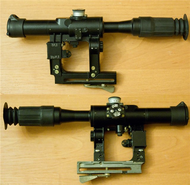

    Как можно снять то , что не снимается? Может мы о разных прицелах говорим?

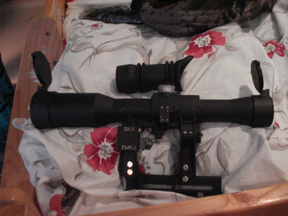

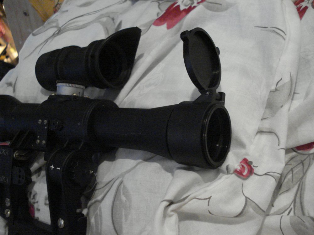

    Крышка окуляра одета. Примените силу, просто сорвите

    Хорошая работа Оршанского завода. Светосила увеличена.
    Объектив - 60?

    стоит крепко,боюсь сламать,поэтому и спрашиваю.

    Там две канавки, не бойтесь - тяните

    тянул до поросячего визга,стоит на месте.

    С таким чудо сталкиваюсь в первые. Если вам не нужна крышка - придется резать

    у меня чувство,что они его подклеили,боюсь что сломаю.

    Свежий полипропилен дает усадку. Эти прицелы сейчас делают только в Беларуси, в Питере производство лежит

    большое спасибо за участие!!!!!!!!!!дозвонился продавцам,сказали что это нормально,надо феном прогреть и с силой стянуть.made in беларусь.еще раз большое спасибо.

    С феном можно переусердствовать! Возьмите изготовьте деревянную стоместочку с тупым концом и потихоньку кяночкой через салфетку стронуть с места а дальше само пойдёт!

    Снимал со своего с помощью вд40 и плотной рукавицы. Сначала проверни его а потом уже пробуй тянуть.
