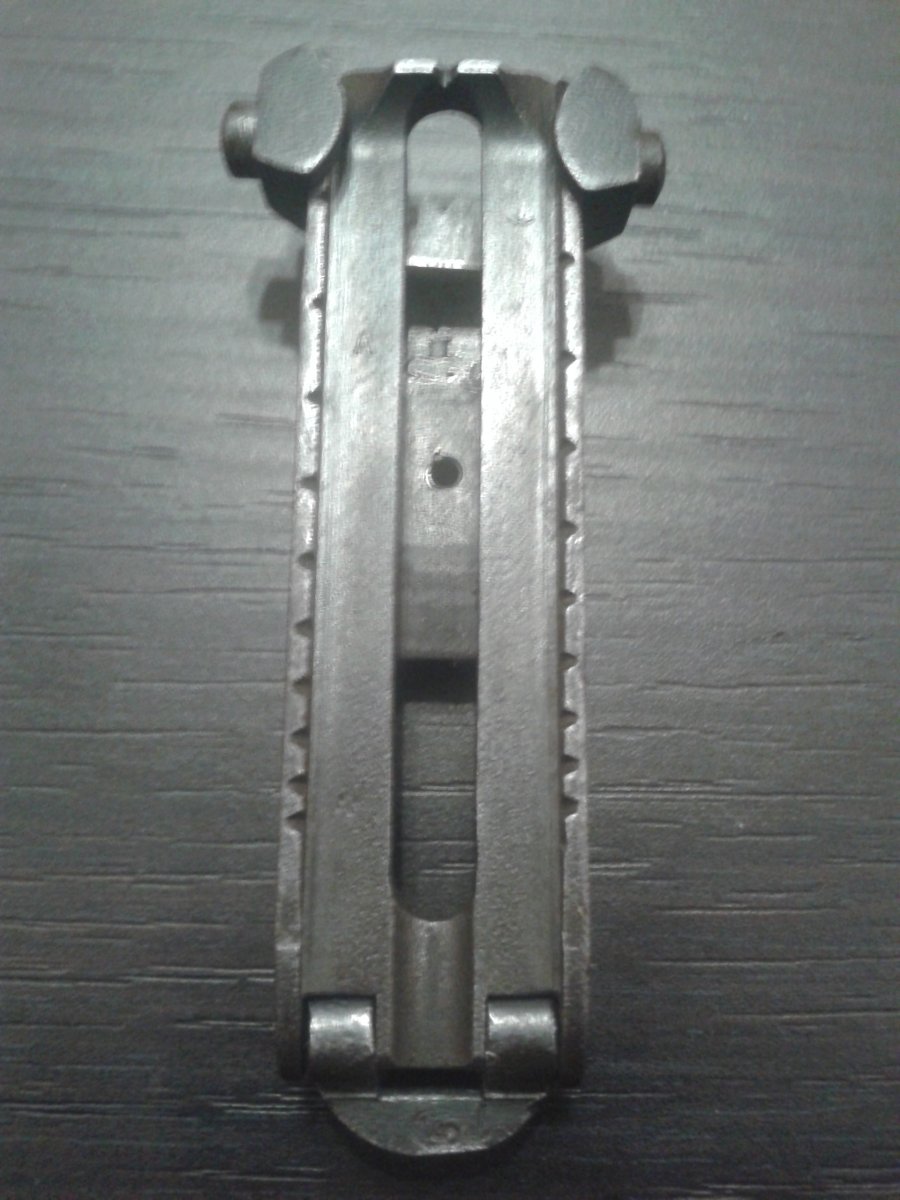

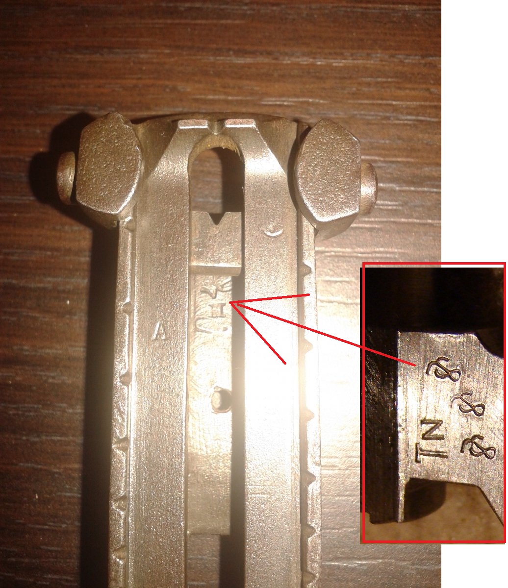

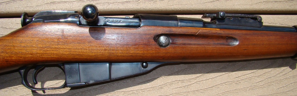

    Купил вот такой прицел и колечко. Главный вопрос - кто производитель? На самой планке есть что-то похожее на недопробитый тульский молоток и буква А, которая часто в том месте встречается на тульских планках. На хомутике клейм не нашел (кстати, как он снимается?). А на самой базе какой-то нестандартный шрифт букв, на русских и американских винтовках другой явно, подобный шрифт видел на финских М39, но там совершенно другой прицел. Делали ли финны такой ЗИП, кто прояснит?
    P.S. на ложевом кольце тоже клейм не нашел.....

    база высокая, цифры не забиты, царский бегунок - к финам отношения не имеет, судя по комплектации.
    сделайте хорошее фото сверху, а то клейм не видно.

    Вот фото сверху

    да, скорее всего, недобитый молоток.

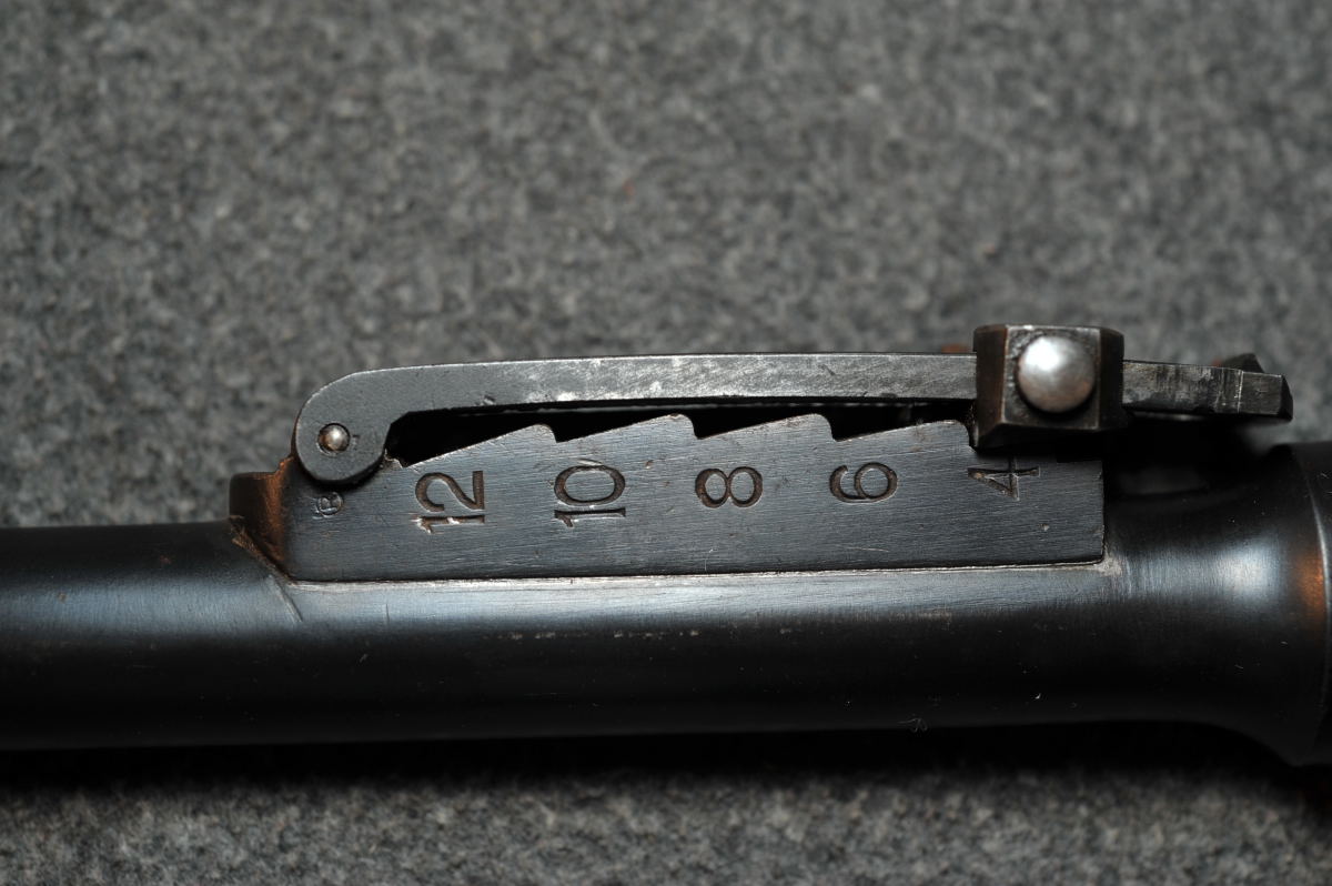

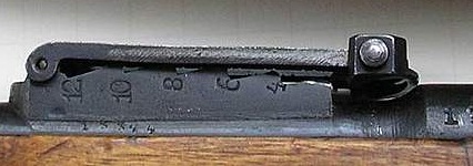

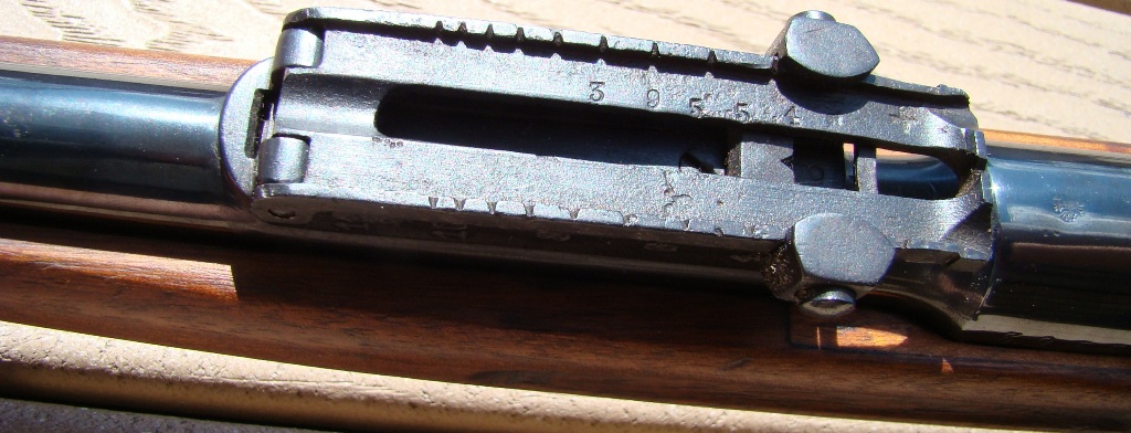

    Выпрямленная (разОгнутая) планка Коновалова только на польских 7,92-мм К.В.К. wz.91-98-23 (25 или 26)

    И шрифт почти совпадает! Вот оно что! Да это ж, не побоюсь этого слова, мегараритет!

    ...довоенные польские оружейники были мастаки по части замысловатых клейм
    похоже, вот это из ТОЙ оперы, токо в квадратике "Радомское"
    а мосинки переделывали (как минимум) 2 предприятия - Ф.Б. Радом и АРМА Львов
    З.Ы. ...если можно, фото этого места поподробней ?...

    та, шрифт тот шо сбоку - тульский (верю в "недобитый молоток" :))
    Ваша планка не стоЯла на "польке", но сделана (сбИта с русской) для нее (иначе поляки пробили БЫ номер пУкалки, пост 5\фото 2)...

    ...увЕрен, что Ваша - "полька"...

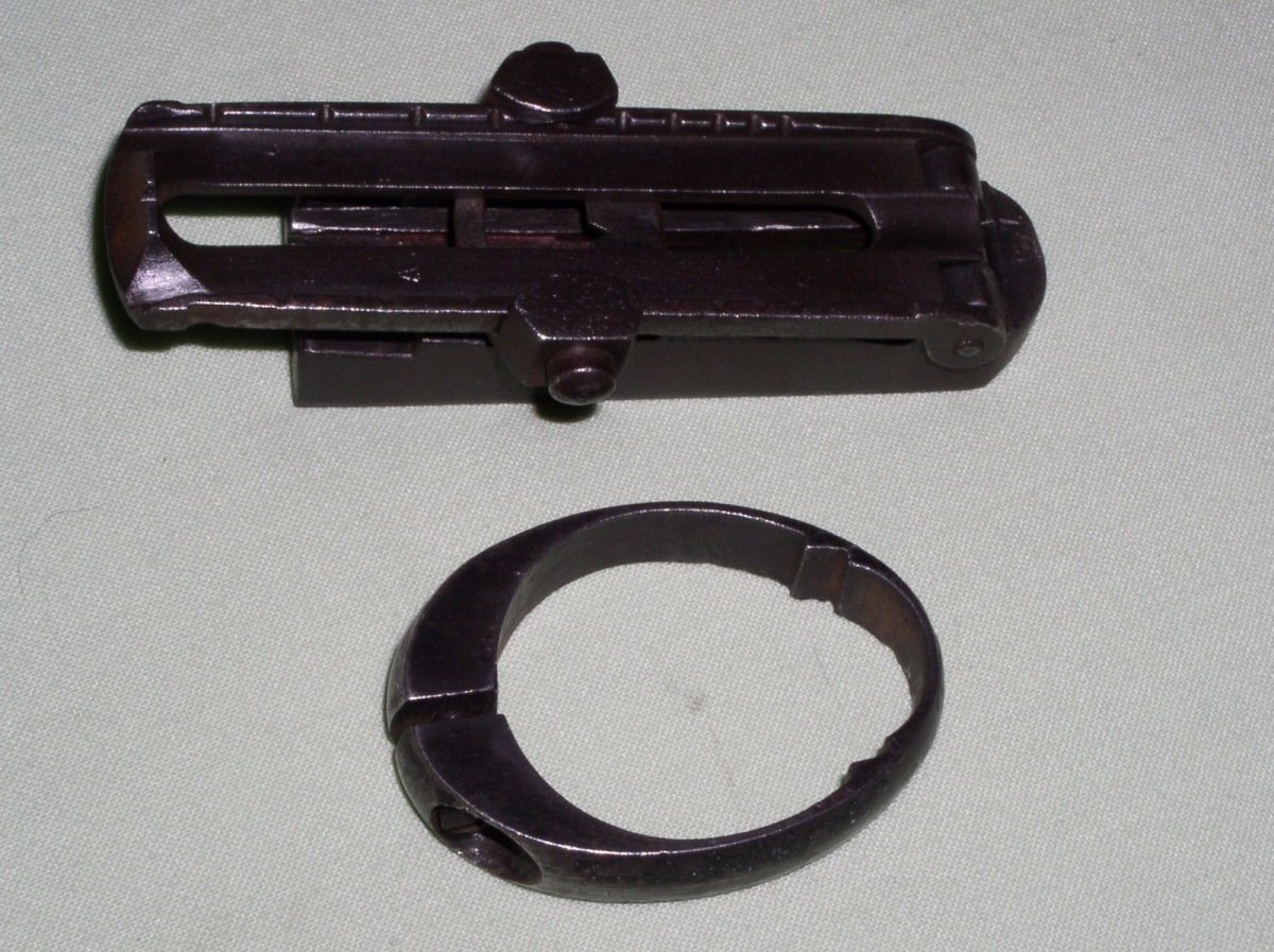

    А база оказывается Ремингтон! Камрад скинул фото в личку, такой же шрифт. На моей базе тоже нашлось клеймо Ремингтона в примерно том же месте, сразу не обнаружил, так как планка частично его закрывает

    ...была мысл, шо не русская, думал - Шательро, но засомневался
