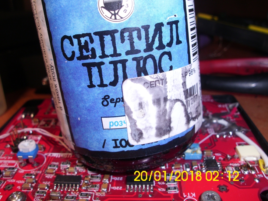

    На форуме квазара мне помогли с выявлением поломки,так как руки у меня растут из нужного места я нашёл причину,оказалось что бздит катушка,утверждать 100% не буду, пока не куплю или кто нибудь из форумчан мне даст попробовать заведома исправную.Для начала плату нужно отмыть от флюса,я все микры выпаивал (кроме мкроконтролера) и протирал под ними,флюса было много.

    Збирай гроші на новий МД :D.Флюс не є провідником,з таким самим успіхом міг купити голу плату,і зібрати МД,крім рук потрібна ще сама головна частина тіла :D:beer:

    Флюс не всегда токопроводящий, и его не всегда нужно мыть! Но чтобы исключить его из списка достаточно было помыть плату в ультразвковой ванне спиртом без выпайки микросхем ;-)

    Какие все умные,а что вы скажете на то что у меня сам блок теперь молчит хотя до промывки балаболил и не один это подтверждает. Мне ещё ултразвуковую ванну к мд покупать что ли, что было под рукой тем и делал.Мне ненужно покупать новый мд достаточно одной катушки,а если захочу поменять сам буду собирать.

    Ми практичні.Навіки!АМІНЬ!:D.Міг без ванн промити спіртом,і нічого не випаювати.Каніфоль добре змивається спіртом.

    Вы думаете простым купанием всё смоется ? Наивные.Во-первых нужен был спирт не медицинский которого у меня не было а с Помощью фена и специального флюса для смд у меня всё заняло минут двацать.

    Хватило в деловері нічого не купляти :D.Якраз медицинським все гарно змивається.Отаким :D

    Спирт может быть и медицинским, и техническим. Главное, чтобы он был безводным. Проверяется просто - на пластинку стекла наливается маленькая лужица спирта и поджигается. Когда спирт погаснет, и стекло остаётся сухим - то, что нужно. Если на стекле осталась жидкость - не годится.

    я мою растворителем 647,отмывает все,даже черные колечки маркировки диодов стекляшек:D
