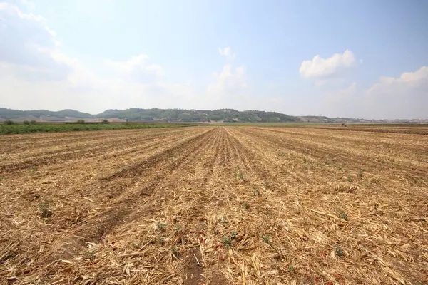

    Така ситуацiя- скосили соняшник,ходиш мiж тими палками i радiеш, знахiдки "пруть", пробiгся трактор сучасним обладнанням ,зпушив грунт , поле як "яечко", а знахiдок мiзер, глибина впала. :eek:. Хто стикався з таким, то може знае, якi прибори бiльш залежнi ,а якi менше вiд такого грунту?

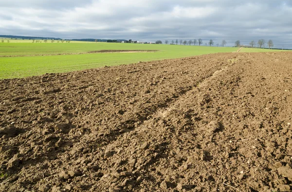

    Что происходит когда трактор вспушил грунт. У меня такое подозрение , верх земли когда трактор вспушил находки стали на 10-20см дальше от датчика. И любые детекторы цели не могут обнаружить из за большего расстояния до них. После дождя пушистость грунта оседает и появляются находки.

    Вот какое было поле и какое стало после трактора, похоже? Последнее фото дискованный грунт после дождей.
