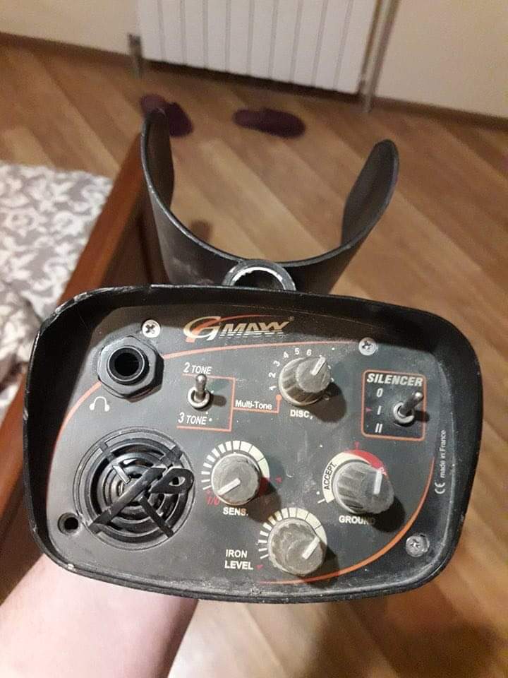

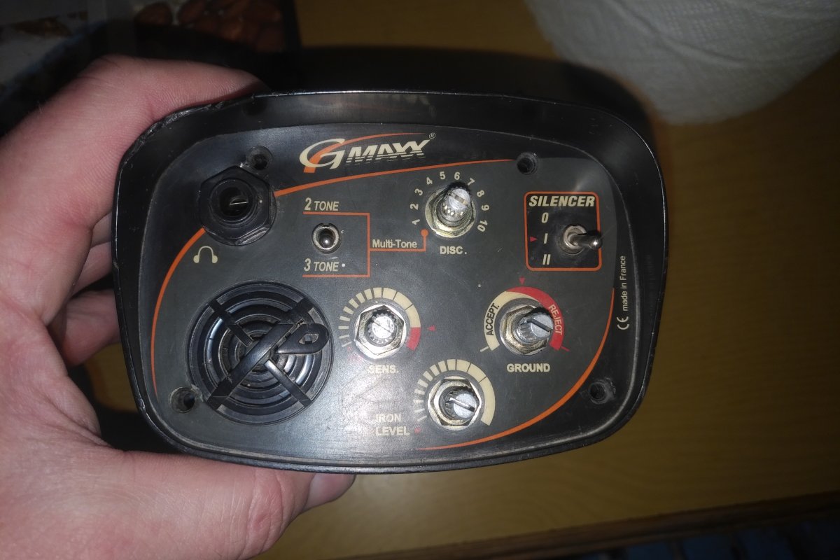

    Власне, ось девайс, побитий часом та користувачами.
    P.S. Таке враження, що катлом пожежу гасили
